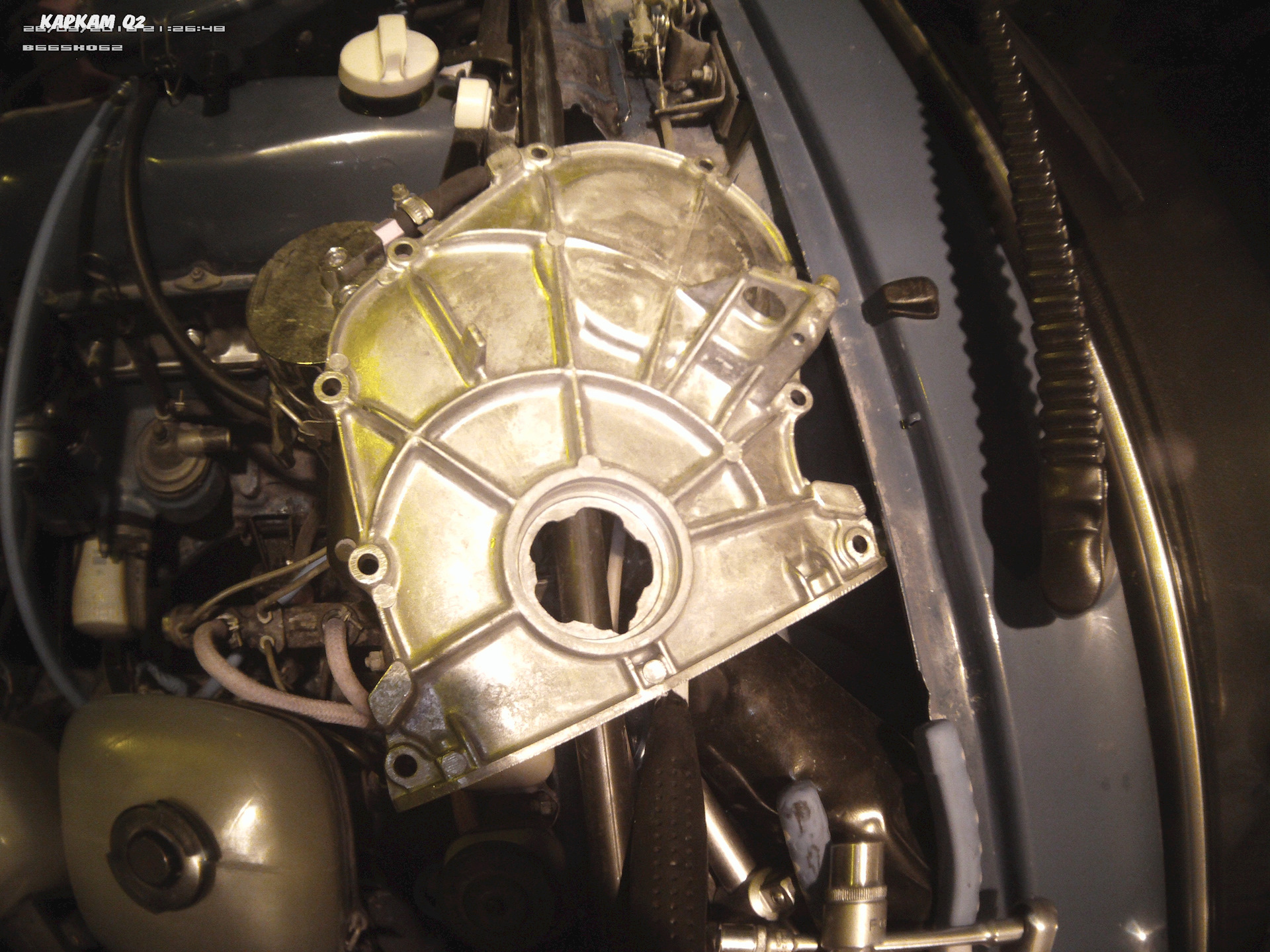

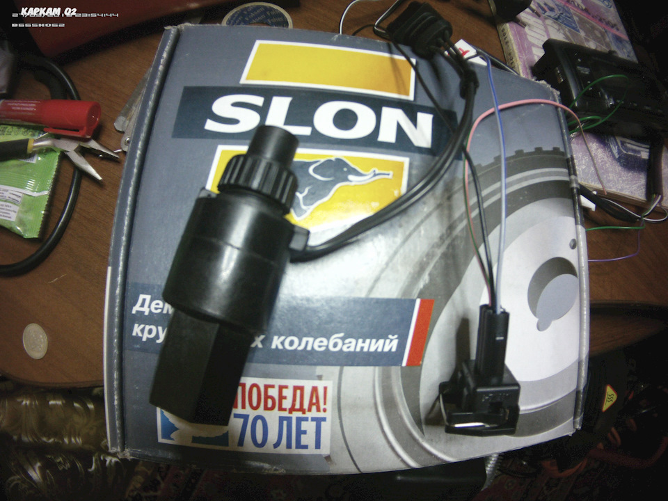

Работы еще много предстоит, времени мало. После этой зимы очень много ржавчины, много надо обрабатывать, перекрашивать. Испытывал смазки в балончиках на дверных замках, дешевая малом балоне лучше подходит для замков, та, что дороже в большом балоне, для петель, она более текучая. Лопнул шкив коленвала, но выдержал и не развалился, после того, когда я обнаружил, что с него слетела гайка, когда искал источник вибрации на двигателе, потом еще 4000 км проехал, короче говоря шкив герой))))) Так же приобрел БК, так как теперь будет стоять эбу, так же буду ставить датчик скорости, чтобы БК был более функциональный. Кстати в нем стоит демпферное резиновое кольцо, которое как оказалось не смазано, из за этого провернуть его было трудно. Чтобы кольцо не износилось сразу же, лучше обильно смазать…
