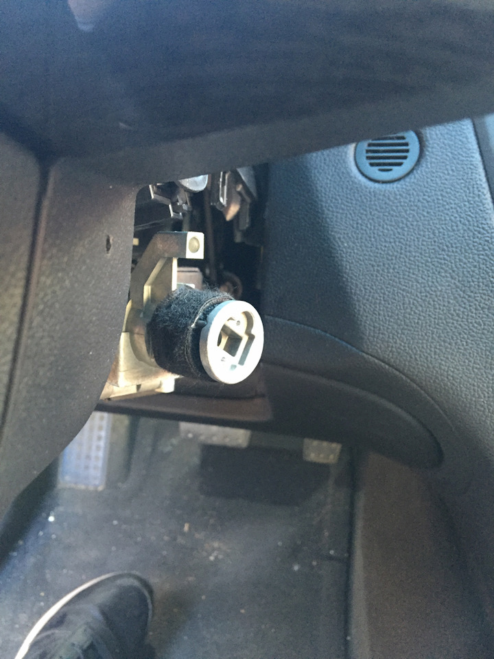

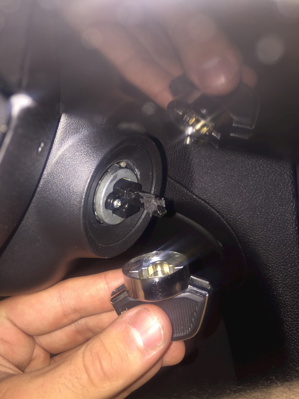

Собсна, то, о чем собирался написать. Слушаем дребезг:
Сделать это могли только во время антискрипа, звук примерно тогда и появился, но первые месяца два я на него внимание особо не обращал, думал, что-то лежащее в салоне бултыхается гремит.
И вот что оказалось

Да боюсь будет похоже на попытку обогатиться за чужой счёт) тем более сегодня уже решили вопрос с дребезгом. Как оказалось, на целом замке у другого ситика так же дребезжит 🤔
Рукожопы лазили слепые, не увидели отверстия для отдима крепления. Теперь только на клей или поксипол
Да а там ещё сама личинка люфтит, от неё звук в основном
А там прикручивается эта ручка? Торкс или шлиц? Тоже разболталась
Люфт убрать можно только таким же либо аналогичным способом
