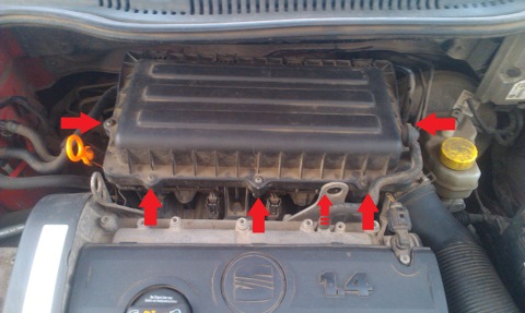

Дальше, заказал в экзисте фильтра и масла для ТО, заехал поменял масло. Все остальное поменял сам.
