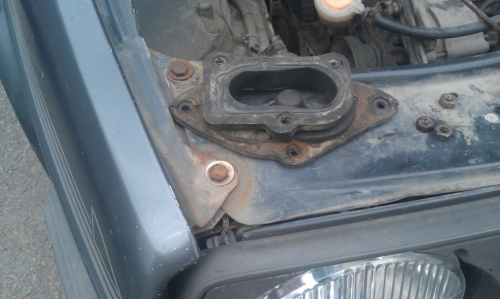

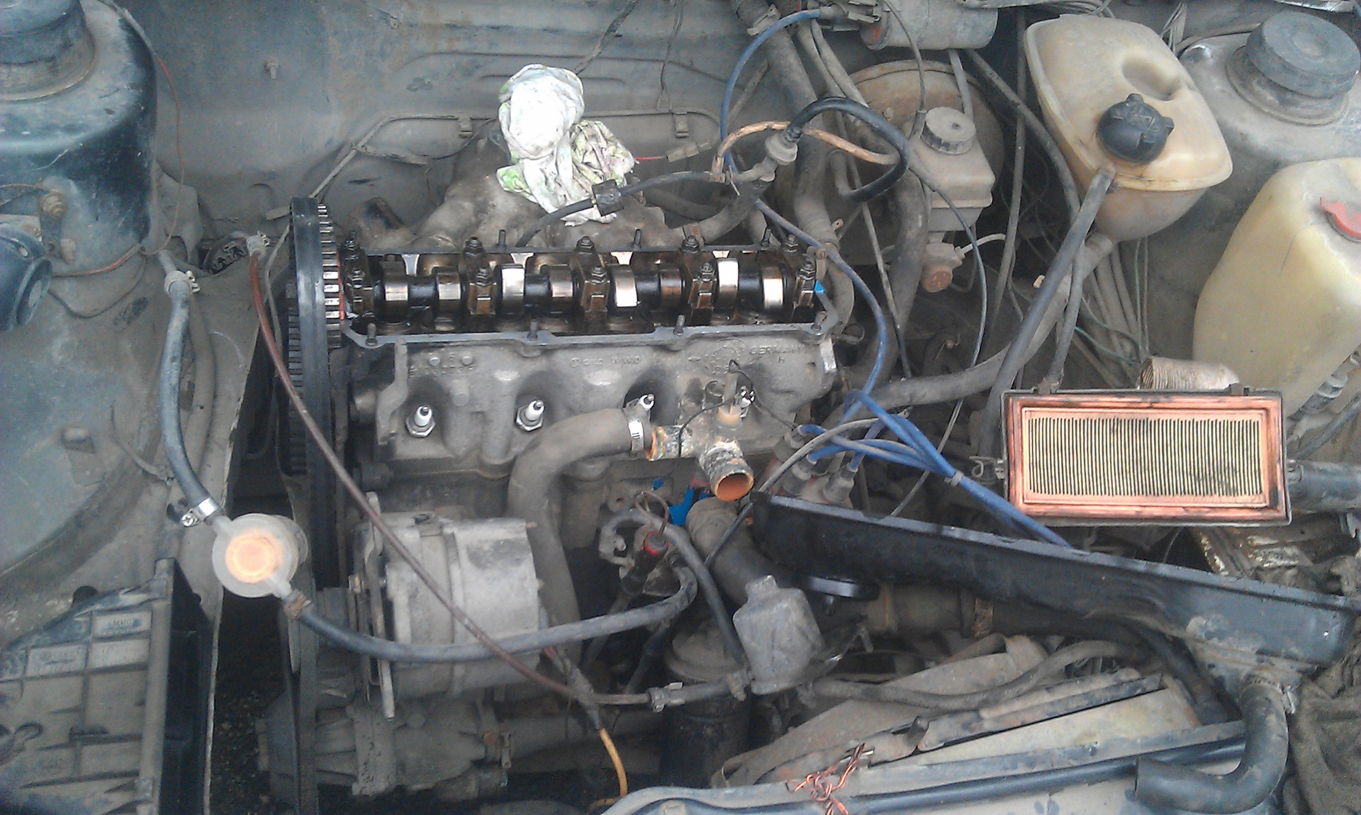

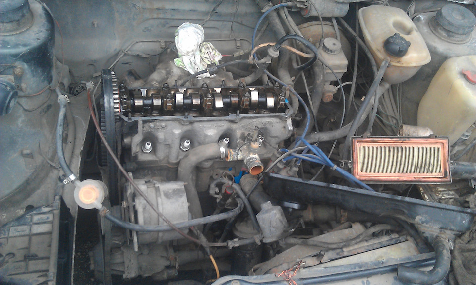

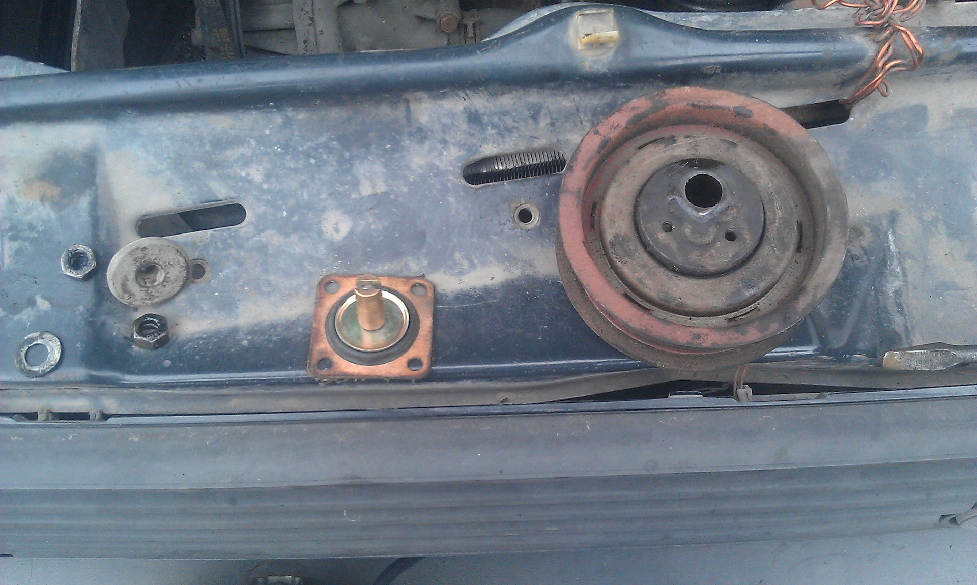

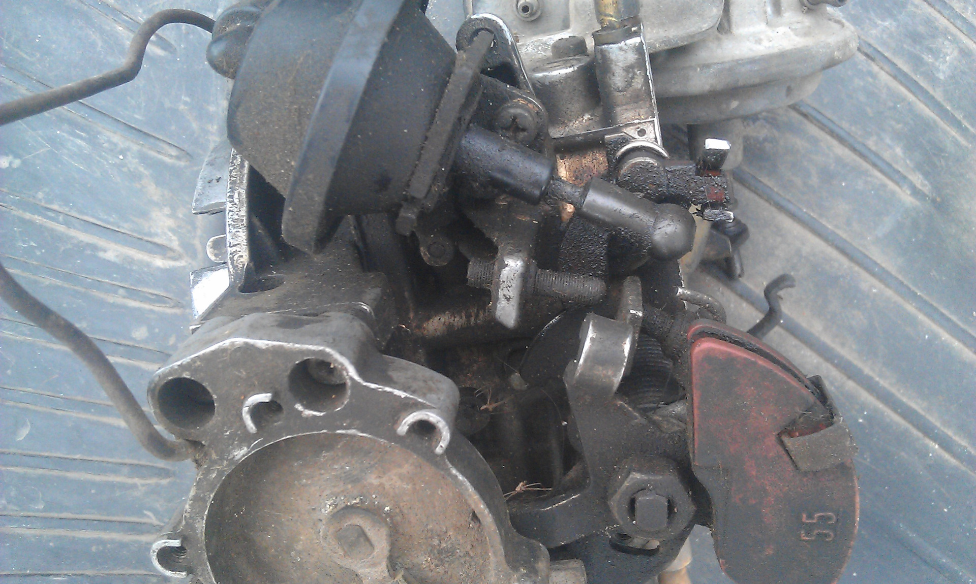

Короче ехал себе спокойно на горку и вдруг тосолом завоняло смотрю на приборку а машина почти закипела. Думал термостат навернулся, купил новый поставил все равно греется, думал крышка давление не держит, поменял все равно греется. В итоге выкинул термостат нормально, чучуть поездил и прокладку пробило. И тут я уже решил сразу и головку сделать и разобраться почему расход большой почти 10 литров. В итоге: Заклиненый ролик, пробита диафрагма насоса ускорителя, пробита подушка карбюратора, вторая камера вопще никогда не открывалась. Будет время буду голову перебирать. Думаю на следующих выходных сделаю.
