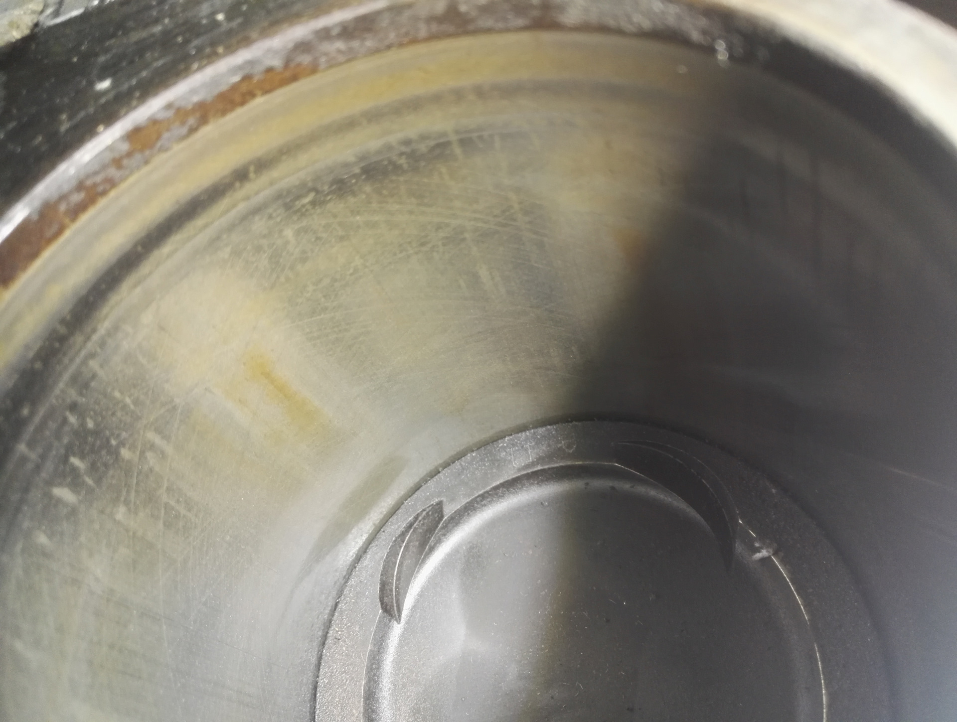

ЗМЗ-409 Евро4, пробег 110ткм. Последние 5ткм пропуски во втором цилиндре, замер компрессии показал в нем 7атм, в остальных 10. Раскоксовка не помогла.
Так как при добавлении масла компрессия скакнула на 15, было предположение, что компрессионное кольцо лопнуло.

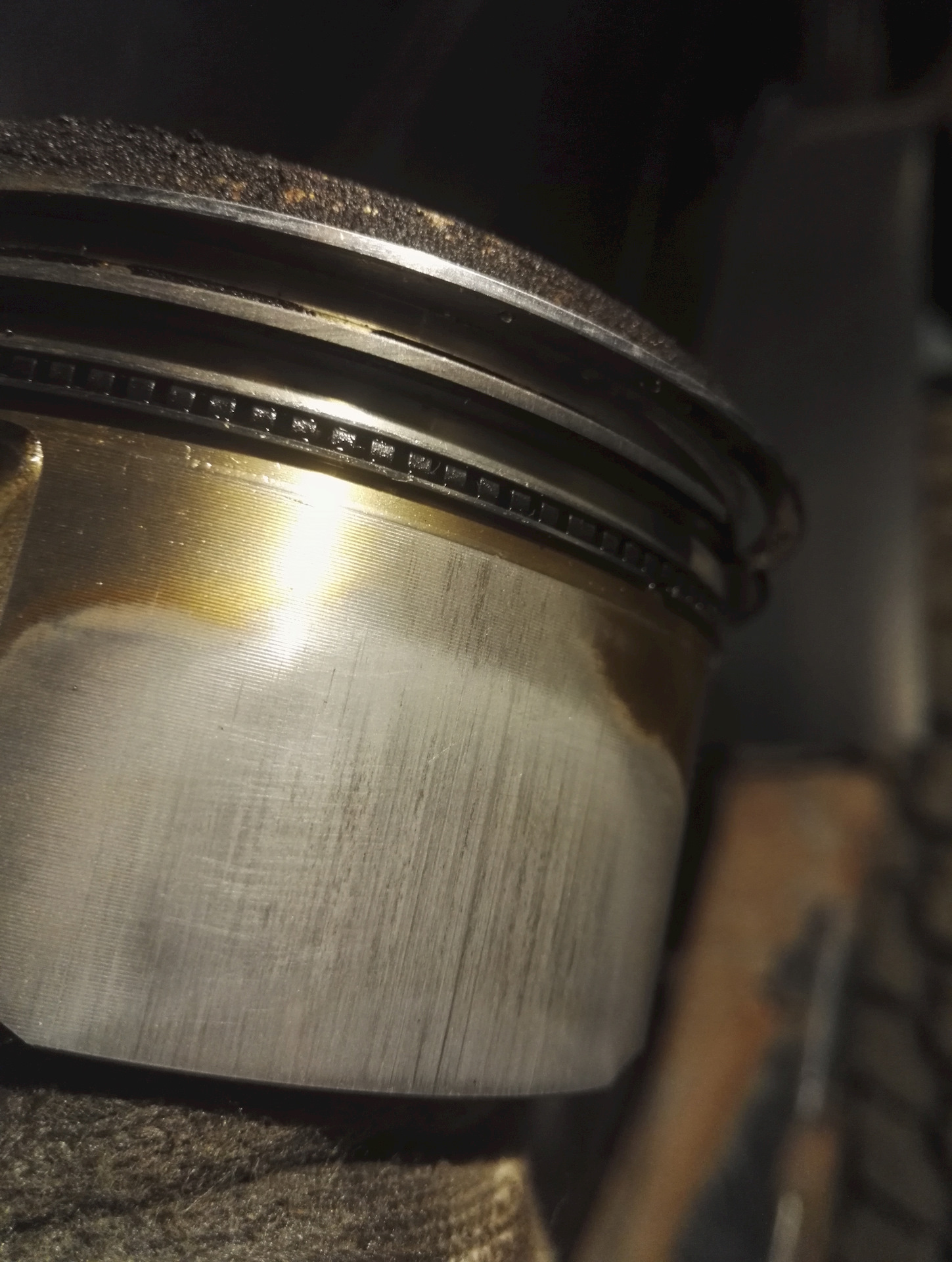

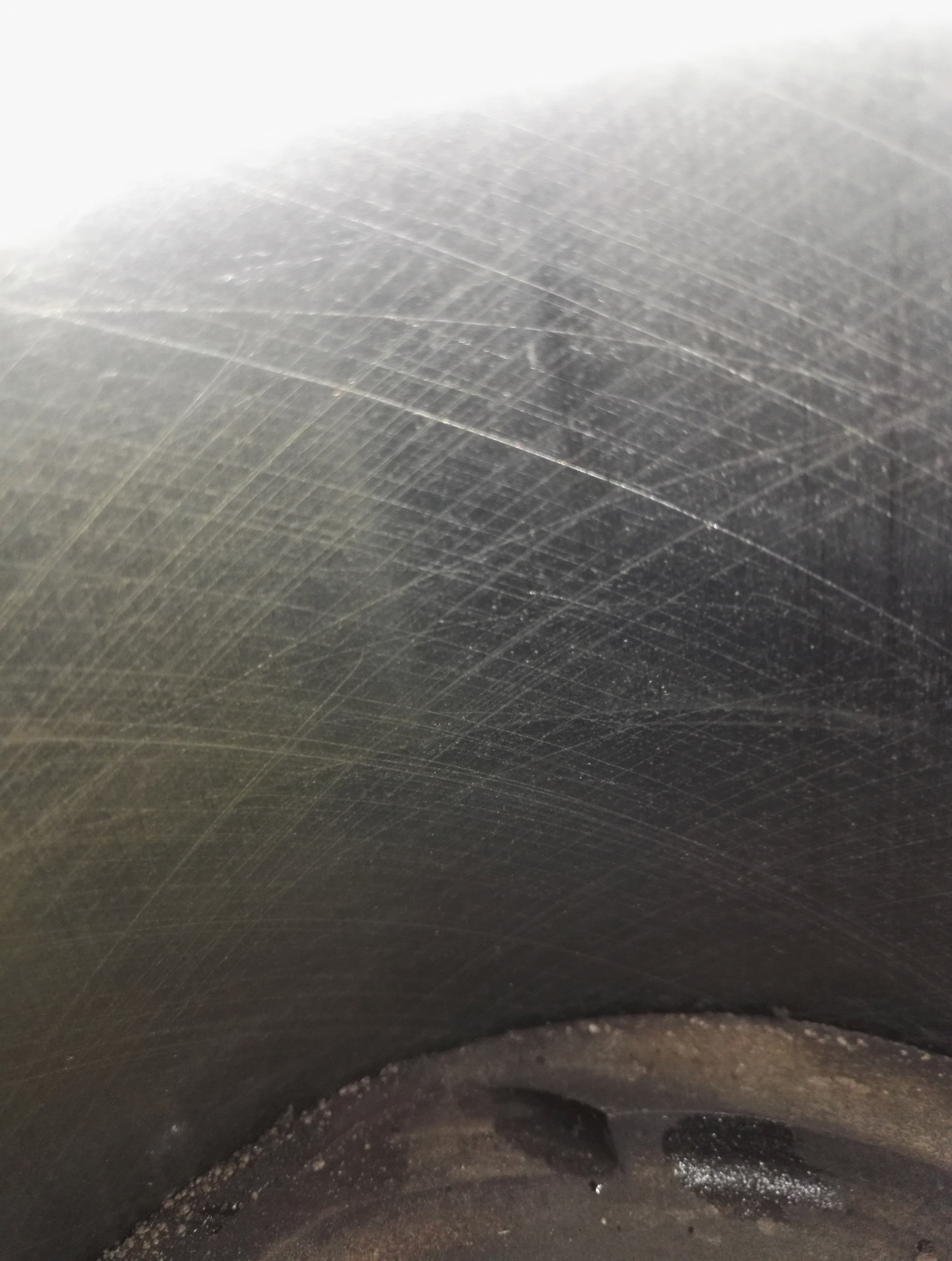

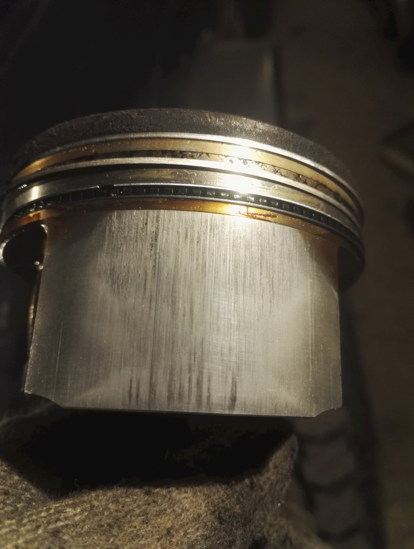

Сегодня разобрал двигатель, чтобы промерить, дефектовать.
Цилиндры в хорошем для 110000 км пробега состоянии.
Геометрия цилиндров опасения не вызывает. Самые плохие параметры у второго.
Сам поршень не мерил, брал в расчет заводские параметры 95.5 мм.
Зазор между поршнем и цилиндром: 0.22 (допуск 0.25)мм
Овальность: 0.02 (допуск вроде 0.06)мм
Конусности во втором нет вообще, в остальных максимум 0.02 мм
А вот бошка…
Вкладыши наверное не буду менять, они вполне живые, на ощупь люфта нет вообще, и во втулке шатуна тоже совершенно нет люфта. Шатун очень плотно и при этом мягко перемещается по пальцу.

Как добавление масла в цилиндр могло повысить компрессию, если не держат клапана ?
ИМХО единственный ответ: заброс масла вврех на клапанные щели.

Зазор в замках колец большой?
Имеете ввиду прорезь в кольце? Или разнесены-ли они по кругу? В собранном состоянии не знаю, на вытащенном поршне точно не скажу, но мне показалось где-то сантиметр. Если Вы про проем в самом кольце.
Если поясните в каких случаях что будет, буду признателен, чтобы завтра сразу промерить и принять меры. Хотя кольца я планирую заменить, раз уж купил.
Ну… как бы зазор в замках поршневых колец замеряется так-кольца снимаются с поршня и вставляются в цилиндр, выравниваются поршнем, затем измеряется зазор в замке.
Я так понимаю он должен быть не маленький? Типа распирает-ли его по цилиндру? В моем случае без сомнений, я даже удивился что оно такое большое в разжатом состоянии.
Я не знаю цифру по 409, но зазор должен быть не более 0,5 мм.
1.5мм по документации завода. Спасибо за подсказку. Менять буду всеравно, но для диагностики замерю.
