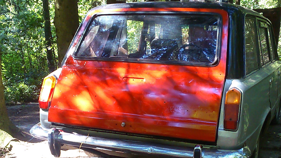

Установил купленный ранее двигатель.
Прокатился на нем около 70 км. Идёт неплохо, разница с 1,2 очевидна. Пока, вроде ничего никуда не льется, масло нигде не сочится, не дымит.
Залил пока воду, т.к. надо менять радик печки и термостат. Термостат лежит от шнивы, ждёт свободного времени.
Уже почувствовал необходимость 5ой передачи. Буду искать коробку.
Ну а на очереди занижение передка и смена сайлентов при этом.
