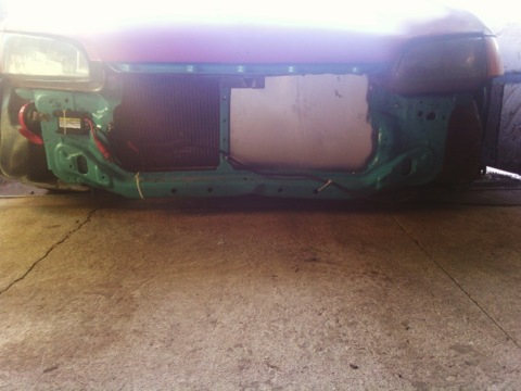

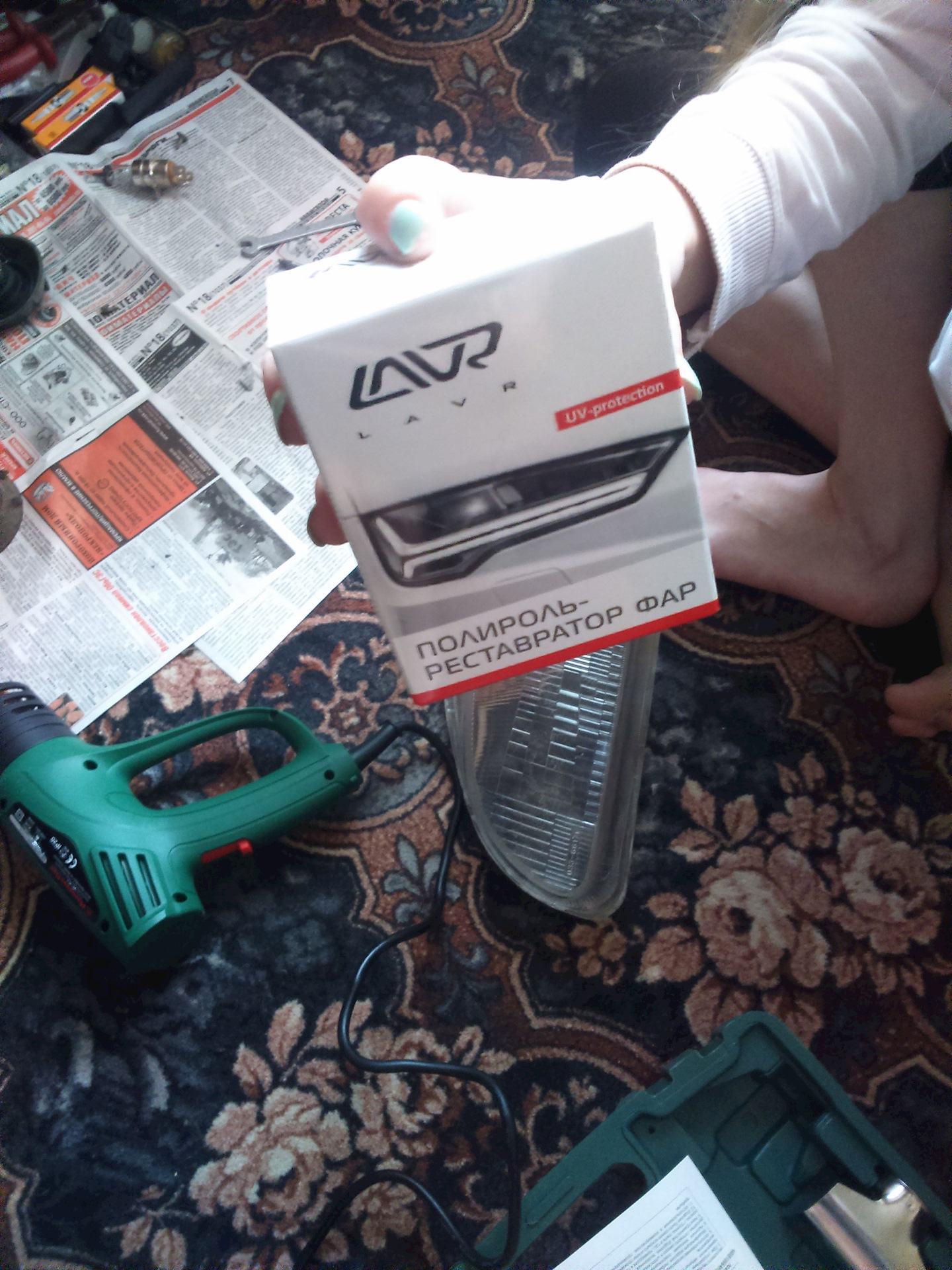

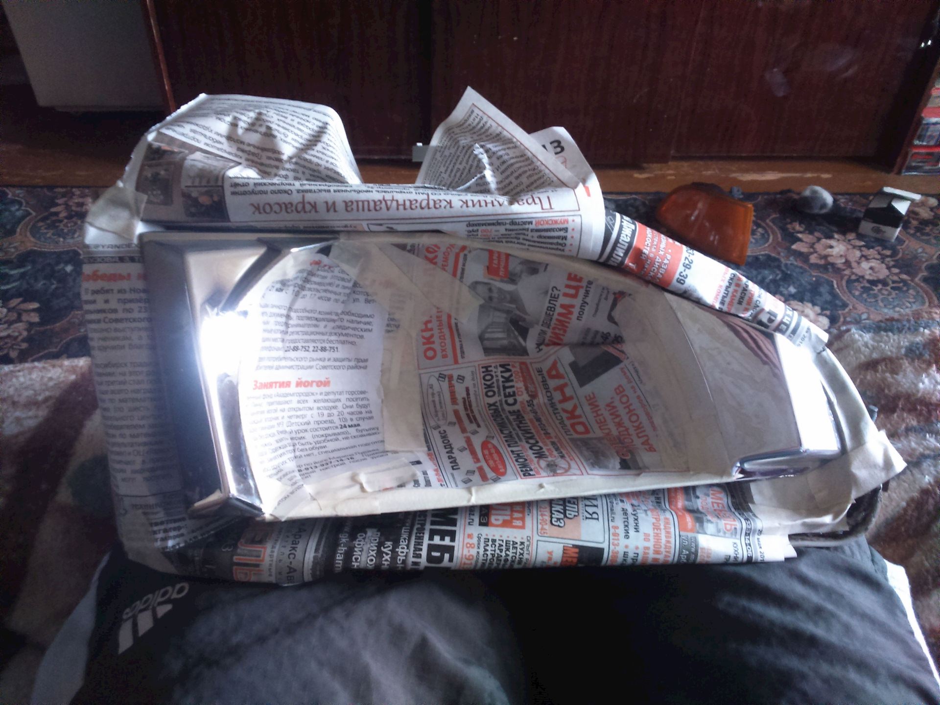

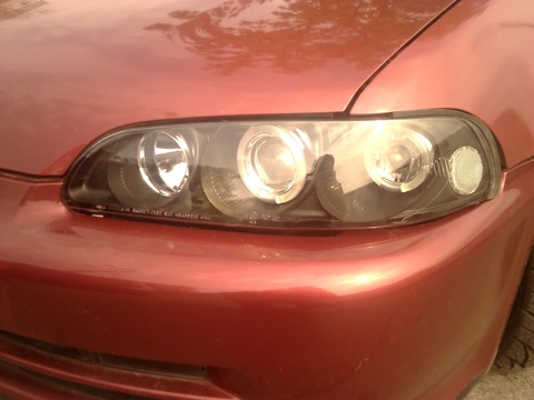

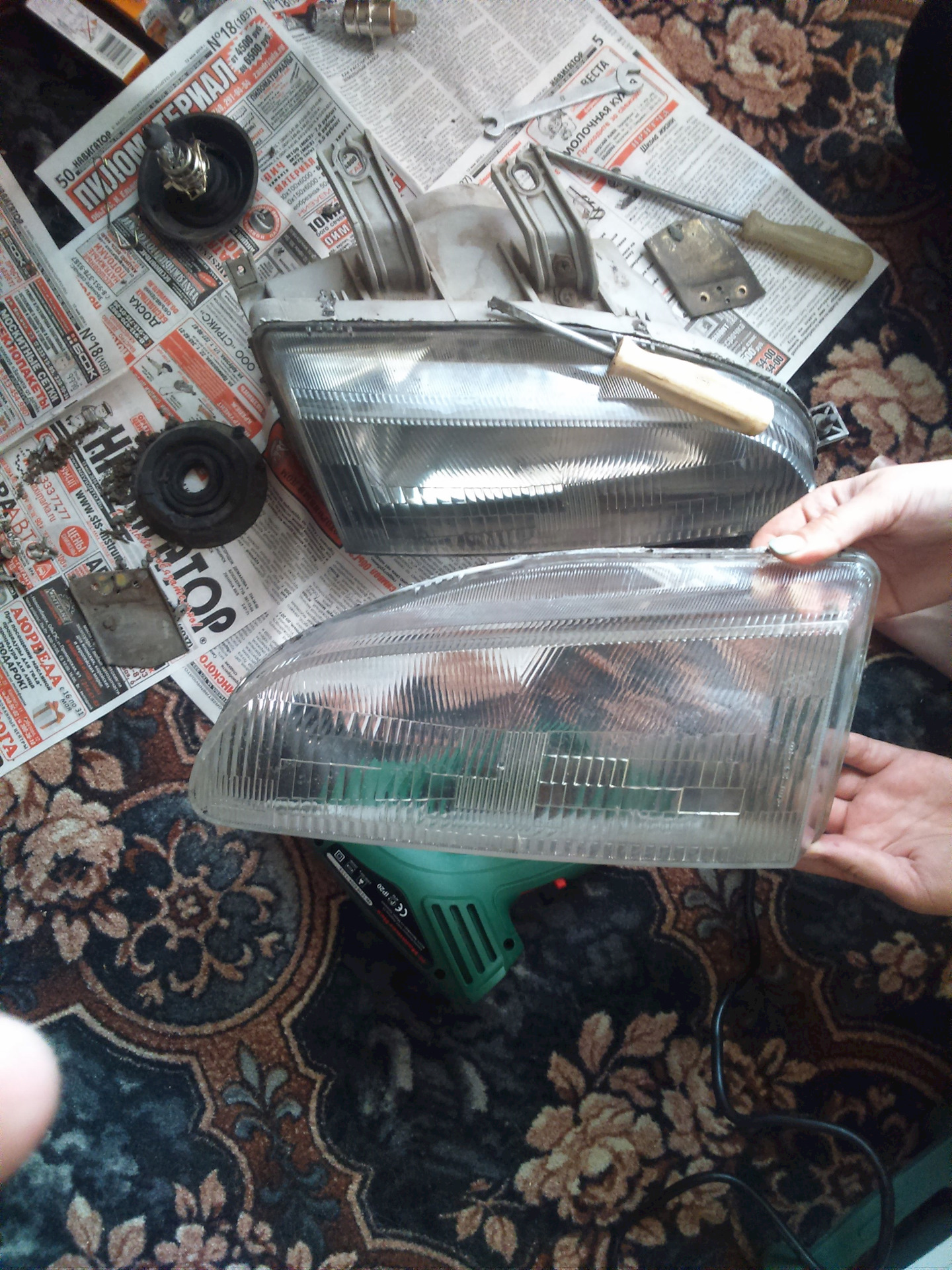

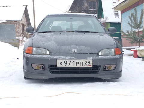

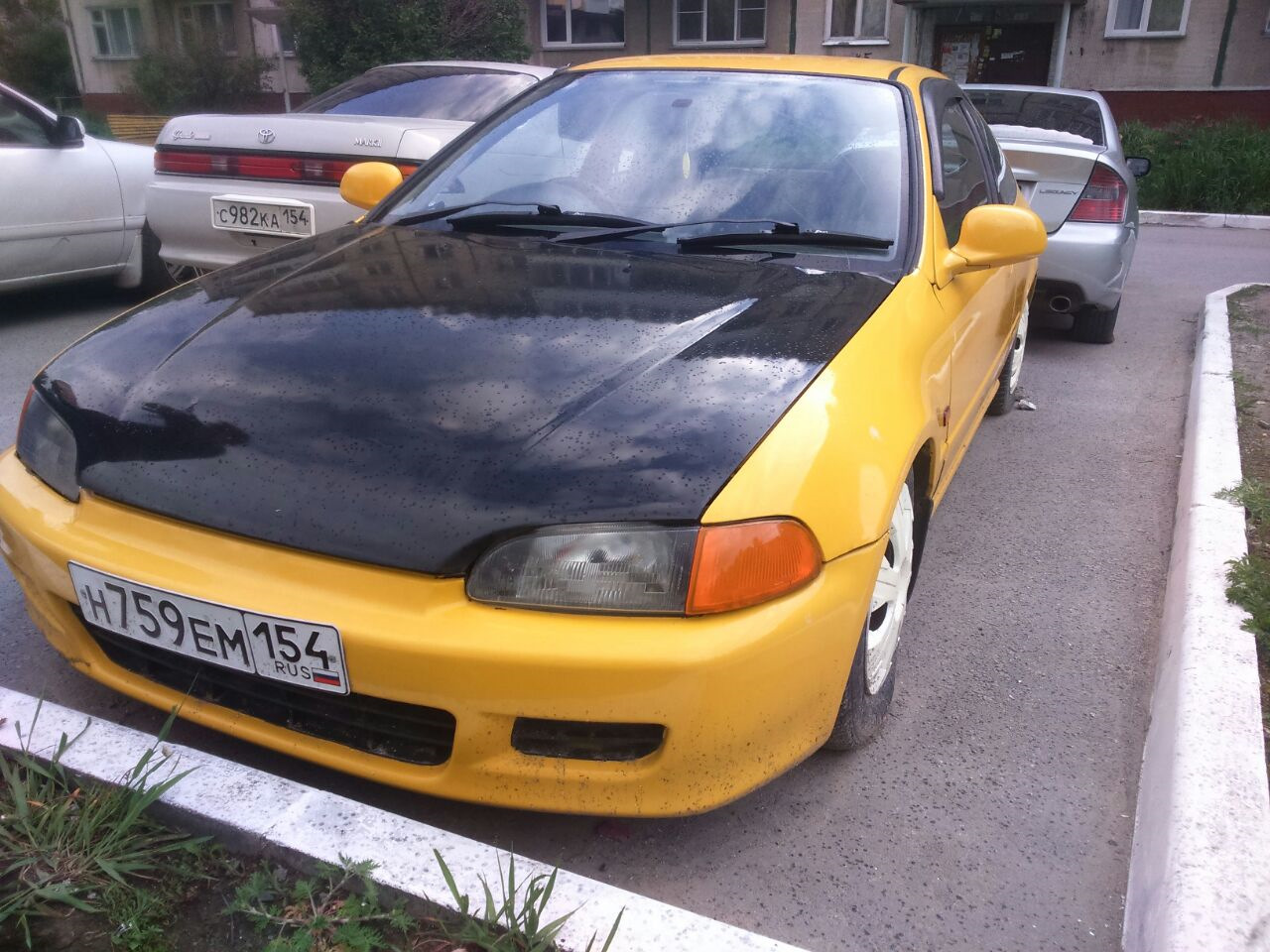

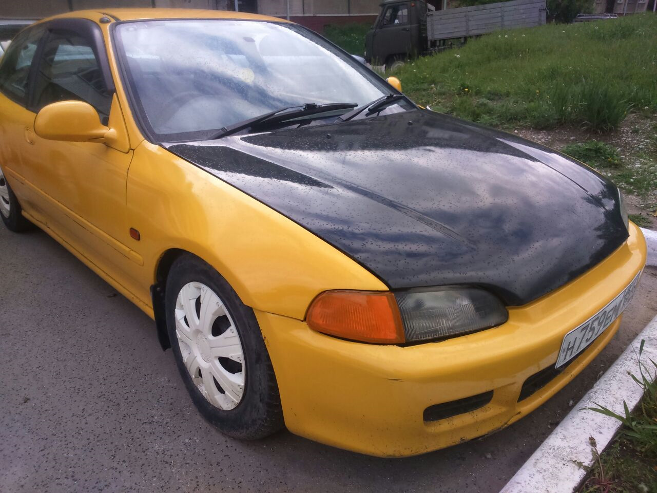

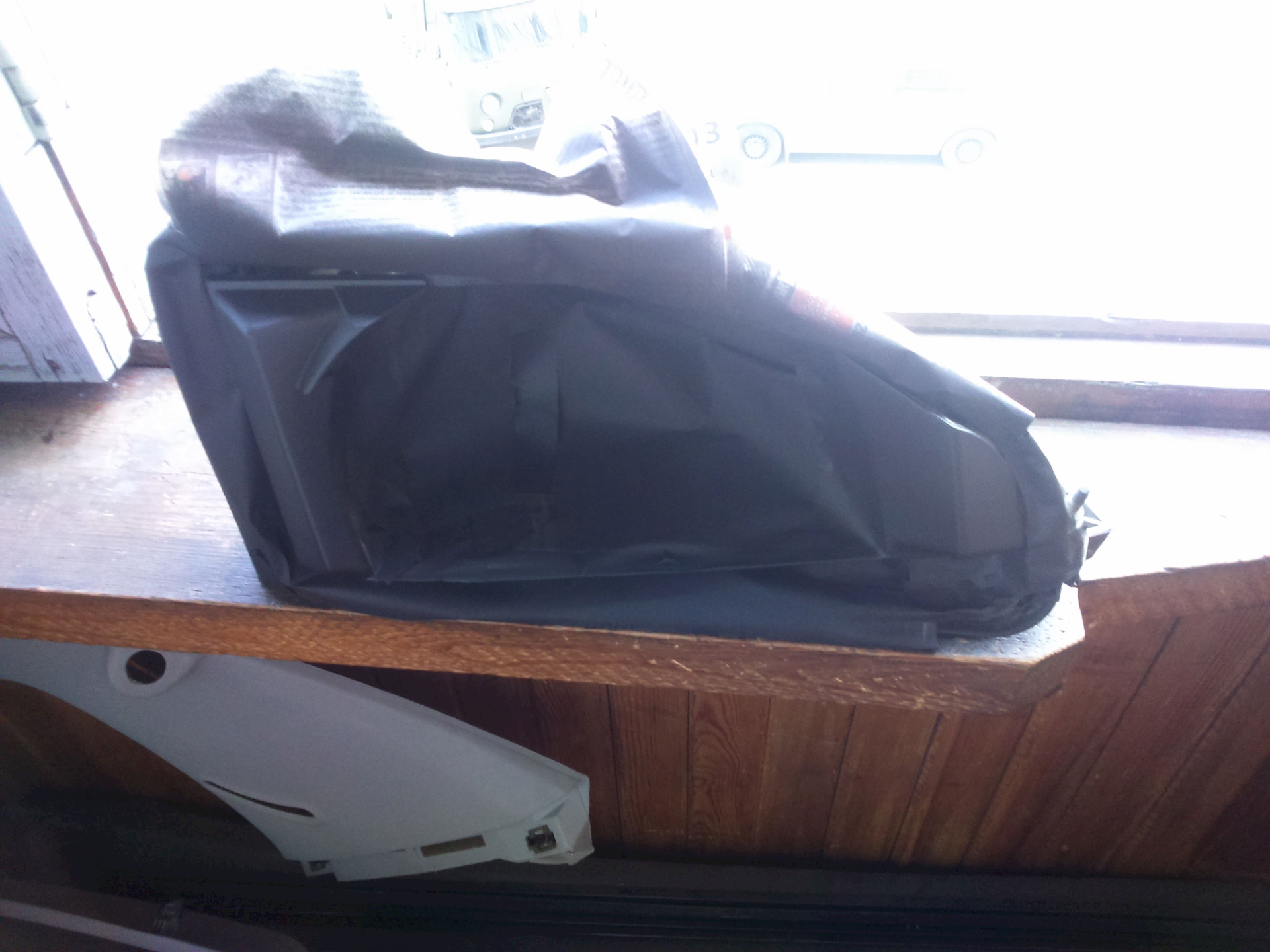

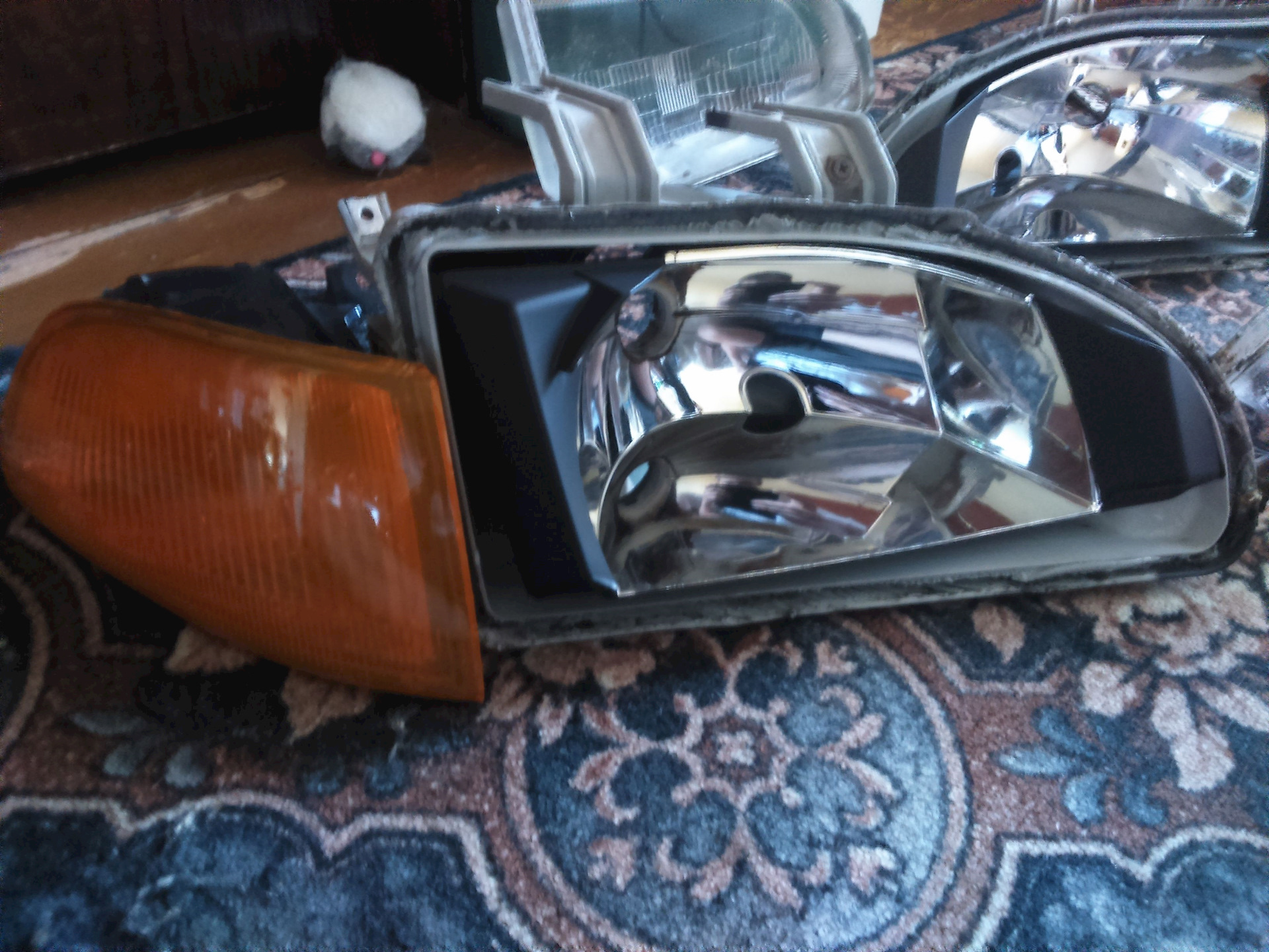

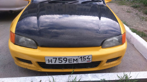

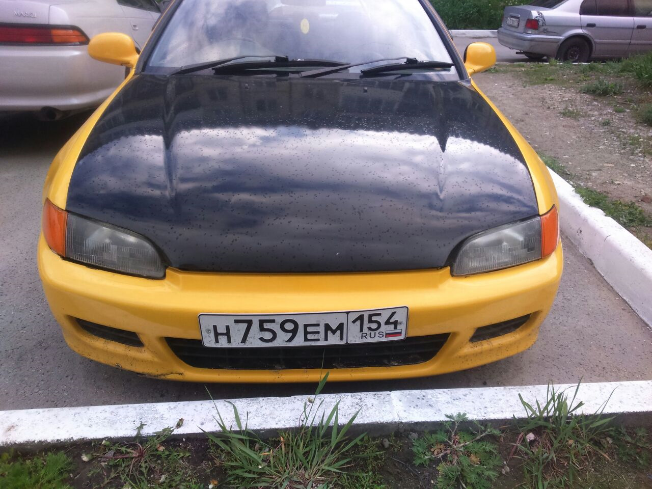

Пока делать особо нечего было решили заняться оптикой. Как только пошукали в интернете цены на "реально светящие" фары, на нас села огромная жаба)) Не вариант. Начал смотреть, как люди экономят- кризис же)) С поворотниками все стало быстро понятно. Необходима была плёнка оракул 8300, только с цветом оставалось разобраться. Выбрал оранжевый, съездили, купили. Отдали 450 за метр погонный. Также в поворотники для полной рыжести поставил оранжевые лампочки)) С фарами маленько посложнее. Снять их можно только сняв бампер. Пришлось скидывать. Снял фары, принёс домой и принялись мы их полировать. Набор для полировки фар, фирмы Lavr, был куплен заранее, примерно за 150 деревянных. Полиуретан в 4 этапа. Есть там в комплекте по 3 шкурки, с разной зернистость, для особенных они даже подписанны 1,2,3 и сама полиролька. Разницы особой я не заметил, но стали посветлее. Все отдых и принялся к малярные работам. Заклеял отражатель, оставив только края и покрасил чёрной термостойкой матовой краской, помоему KUDO. Далее собираем все на место и ставим в штат. Получаем такой вот результат.
