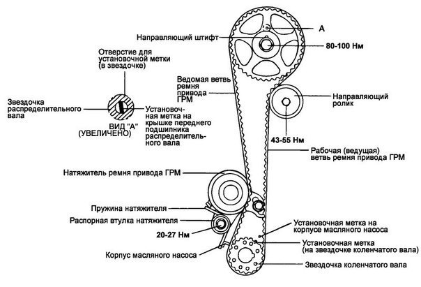

— Если кратко упомянуть о замене ремня ГРМ, то сначала необходимо демонтировать все детали, которые могут препятствовать данному процессу. Сначала надо осуществить демонтаж коленвала и его установку в позицию верхней точки первого моторного цилиндра. Для этого понадобится пусковая рукоятка. Когда метки на шкиве и коленчатом вале будут совпадать, необходимо заменить ремень ГРМ.
