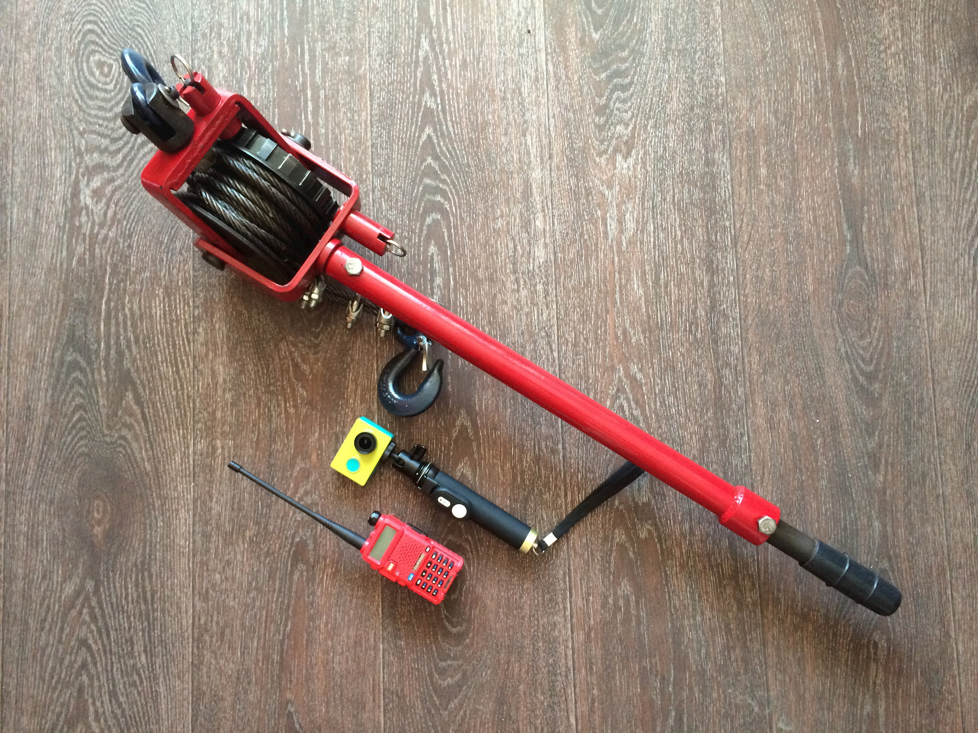

Родители одарили меня — ручной лебедкой ЛР-1,6 9м.
Любимая — красненькой рацией Baofeng UV-5R
Друзья — экшен-камерой Xiaomi Yi

Не сильно тяжелая? Как пользоваться, удобно? Неохота ставить стационарную, а как ручная в пользовании, интересно?
Тяжеленькая. Пары покатух хватило чтобы я купил электрическую. Тут еще трос стальной был и ковша нету. Ковш скоро буду варить сам, а трос заменил на старую синтетику. Лежит как запасная в гараже.
лебедку смажьте ось солидолом, к сожалению производитель режет детали на лазерной резке не обрабатывая в дальнейшем края.
такую лебедку имеем в активе, порвали мет. трос. поменяли на статику трос 12 мм, рвали три раза уже, края бобины дорабатывали болгаркой.
Поздравляю! Чувак, я так и не понял, как работает лебедка )))) Повода пока еще не было, не пригождалась. Инструкции нет, а без нее — черт ногу сломит, надо на практике проверять.
Всё просто. Трос за машину, лебедку за корозащитку. Вытаскиваешь ручку (она в два раза сложена, телескопическая). Ну и наяриваешь туда сюда. Направление смотки/размотки выбирается двумя стопорами с колечками — один для тела лебедки, другой для её ручки. Стопоры в одну сторону должны смотреть. Лучше всего это делать наклонив ручку или в горизонтальной плоскости, или под 45 градусов.
Вот! Уже понятнее, вопрос именно в стопорах был. Т.е устанавливаешь 2 стопора в одном направление — это на натяг. А если 2 стопора оба в противоположном направлении — это размотка. Верно?
да. Единственная жопа с размоткой и металлическим тросом — оно как пружина сразу разматывается легко. Т.е. на электрической хотя бы тянуть трос надо ибо его редуктор (или чем там) тормозит. А тут сразу вжик и можно лишнего размотать, и всё запутается.
не совсем так, с размоткой под нагрузкой немного сложнее.
для размотки необходимо надавить на рукоять, потянуть за фиксатор на корпусе и затем возвращая рукоять осуществлять роспуск

На лебедке трос махни на синтетику. И направляющую привари. А то если трос под барабан закусит — будет ахтунг. Вот например www.drive2.ru/l/9633689/
Да, тоже думал об этом уже. У коллеги брал такую и по фану перед работой засаживал в сугроб и лебедился.
