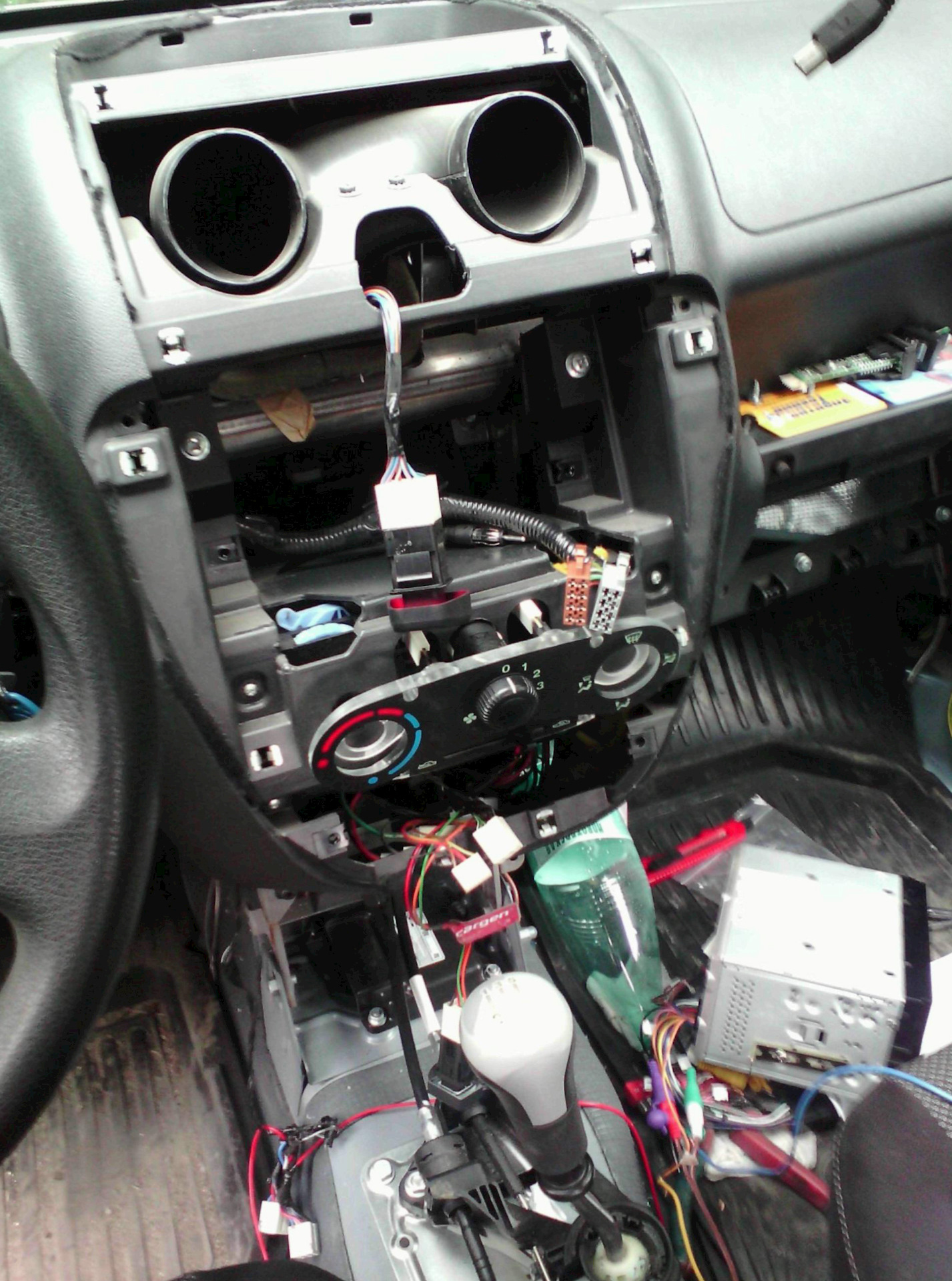

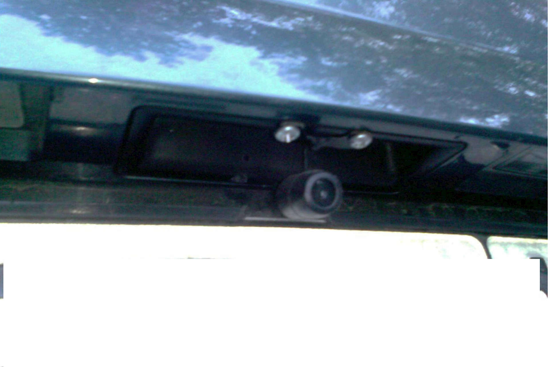

Пользуясь тем что салон был раскидан полностью, для установки САБа и шумоизоляции я решил установить камеру заднего вида, купил самую простую, если не получится то не велика потеря, кроме того, из своего опыта пользования регистраторами я знал что главное это освещение, особенно в ночное время (те качество работы огней заднего хода, )

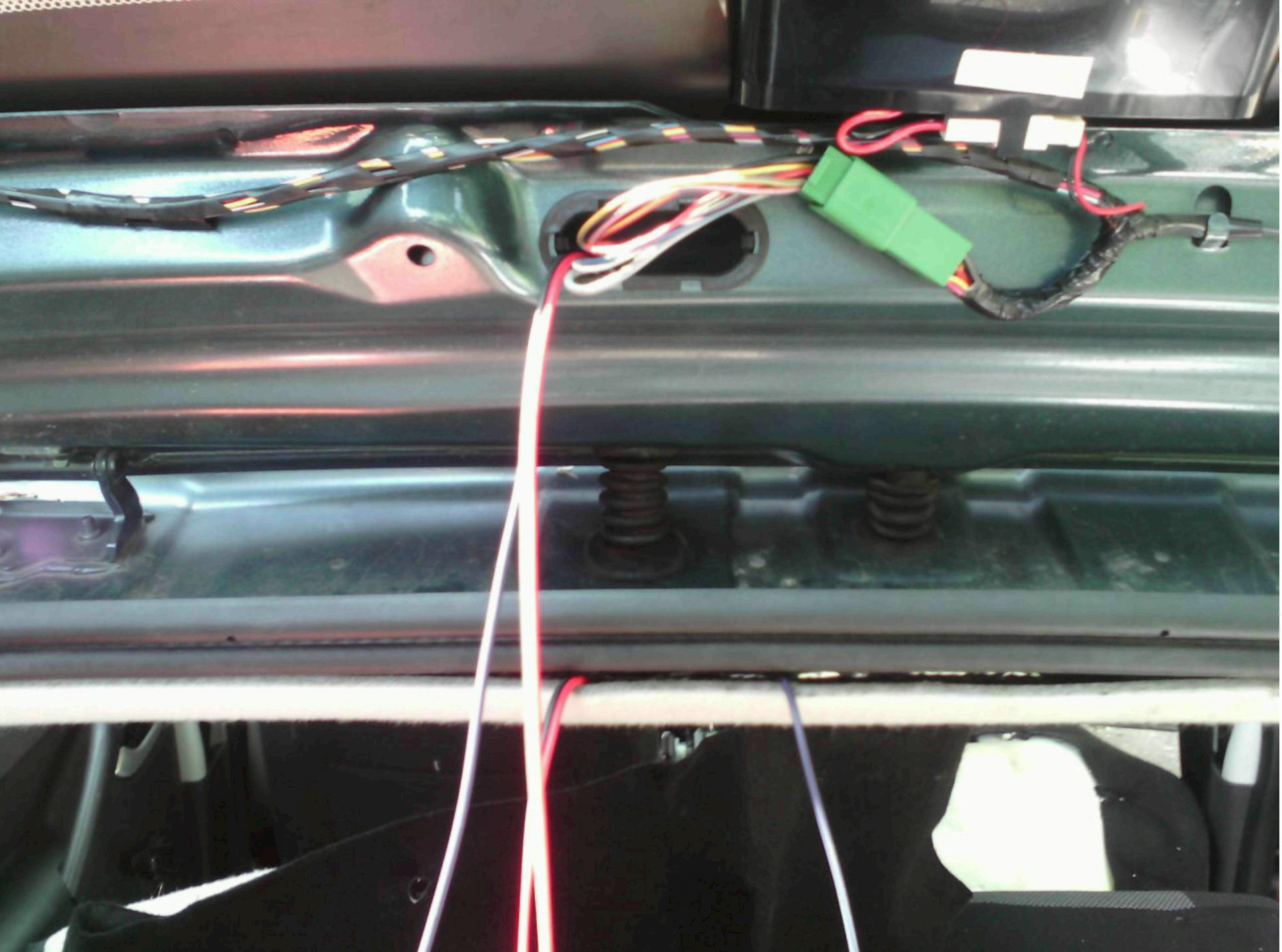

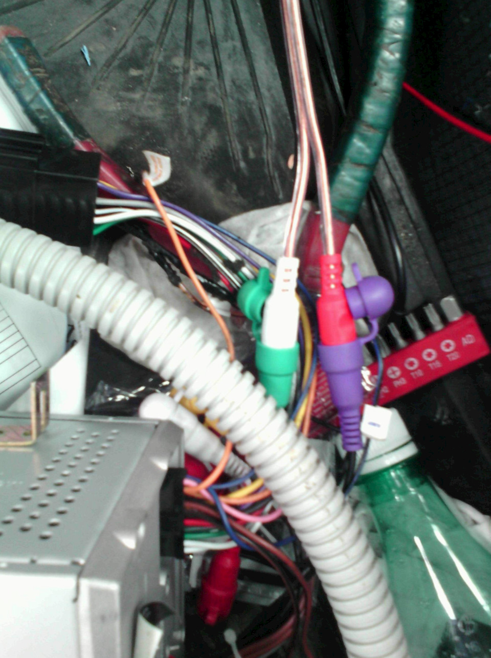

Тянем проводку, и прозваниваем
Зеленый вход – САБ, фиолетовый — камера

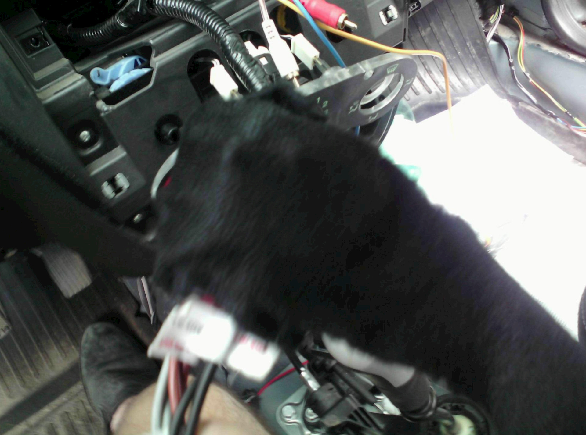

снова бархотка

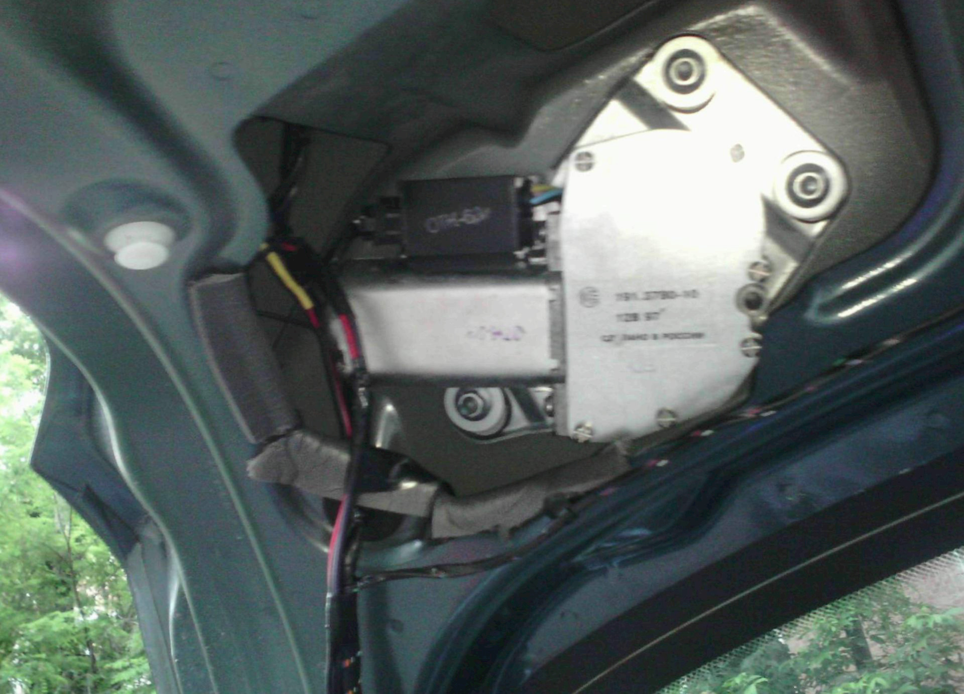

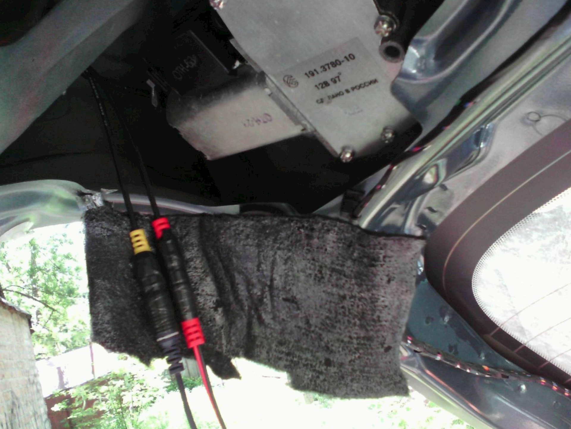

острые края на деталях кузова заклеиваем

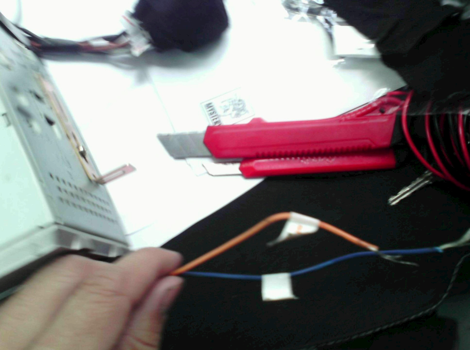

знакомые проводки

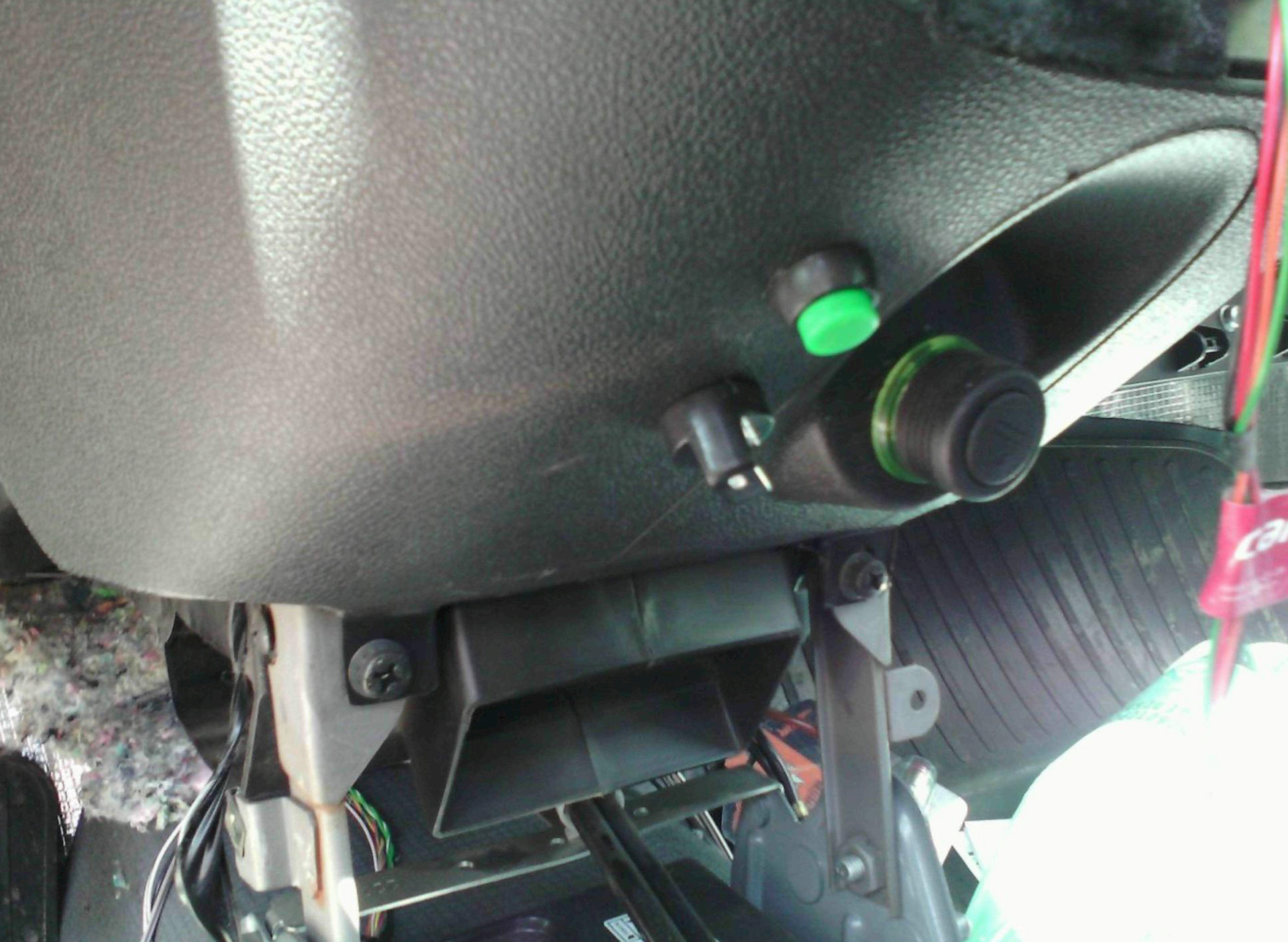

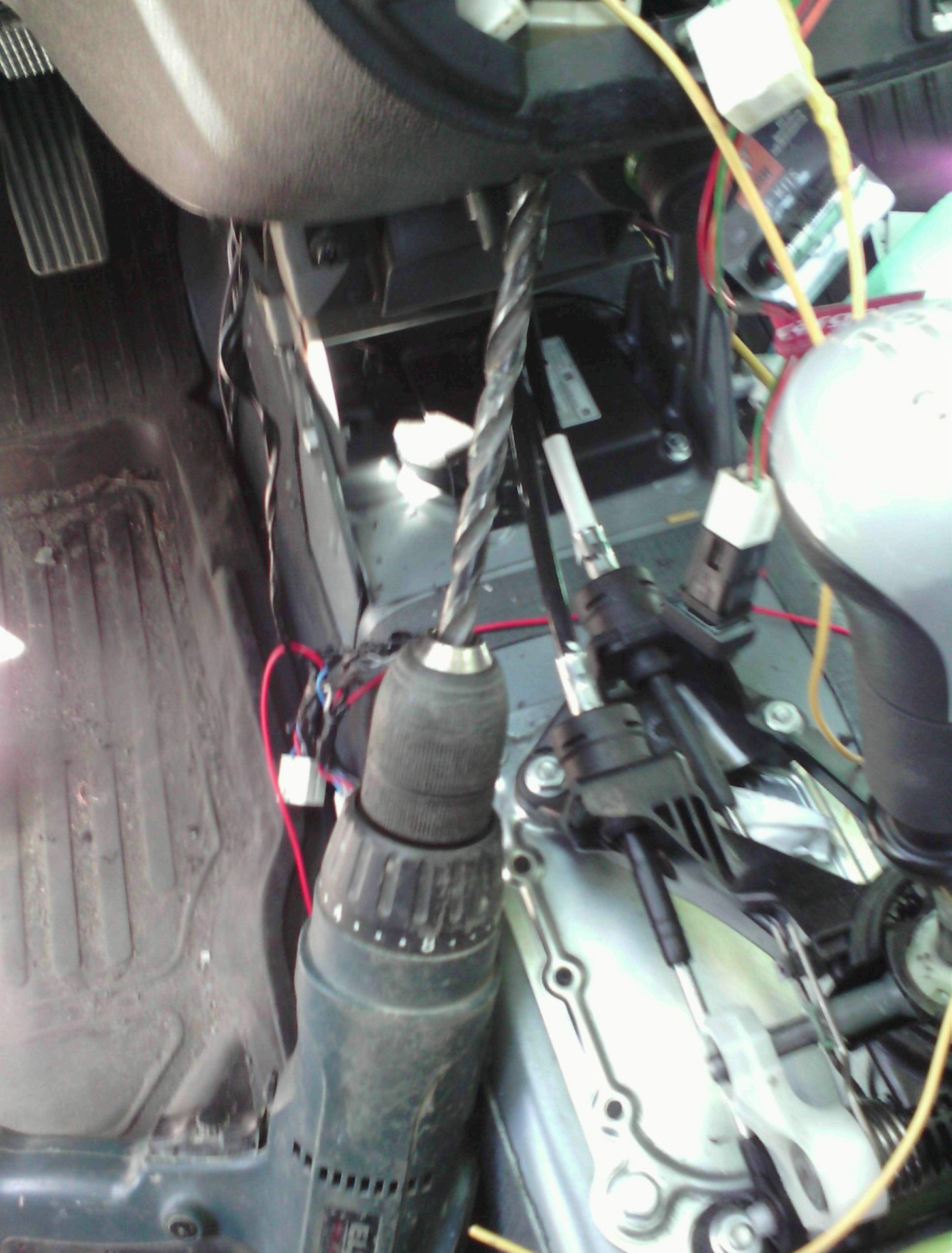

Однако задумался что камера не нужна каждый раз когда включается ЗАДНИЙ ХОД, поэтому установил дополнительный выключатель для разрыва цепи
Теперь когда необходимо уточнить что находится ЗА машиной можно включить камеру
готовый результат
