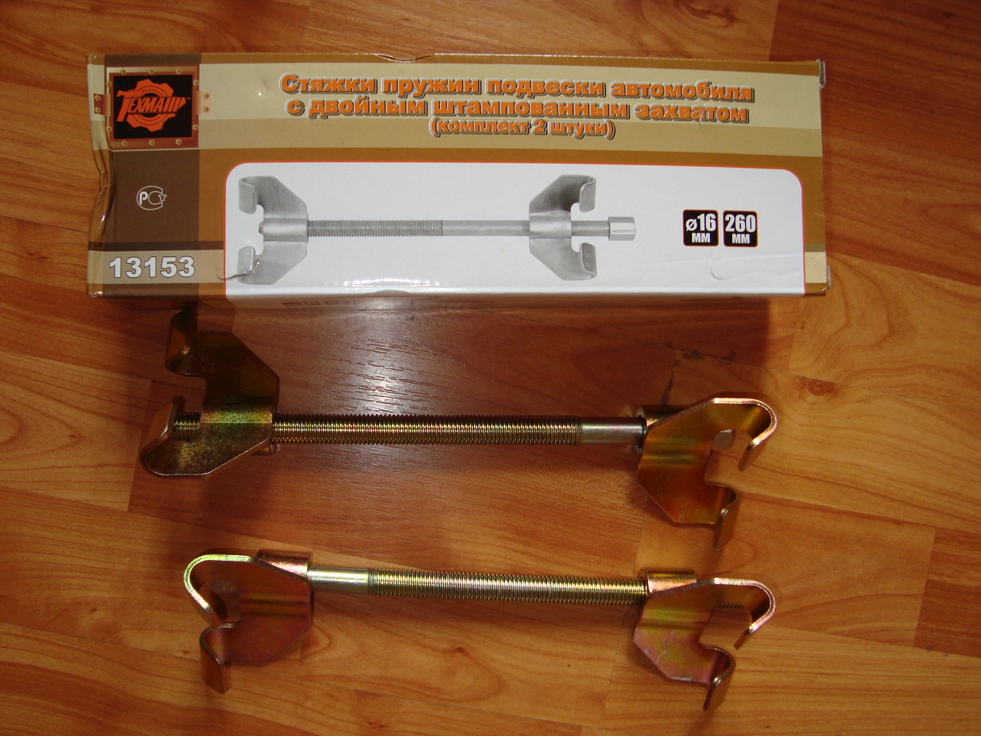

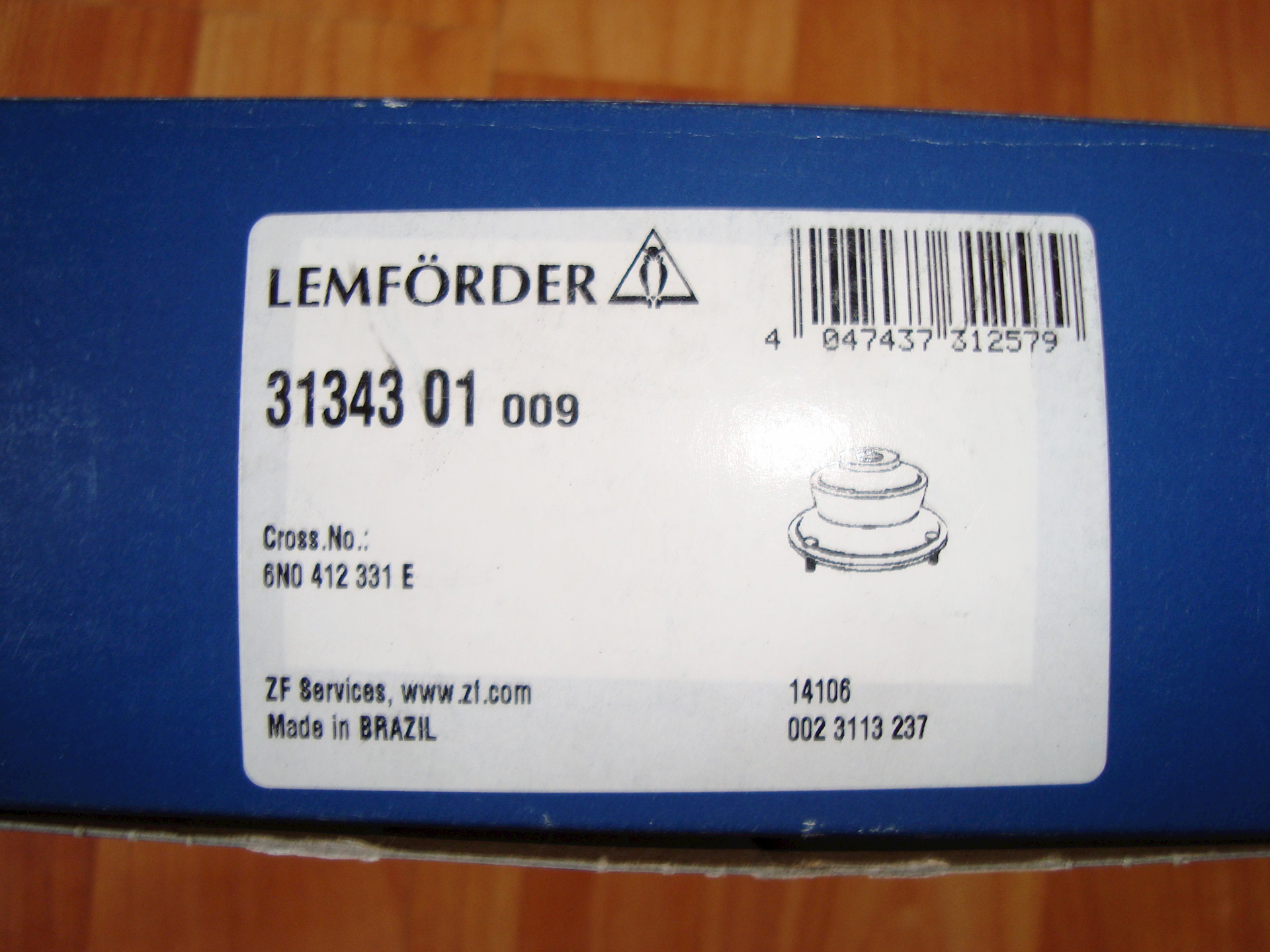

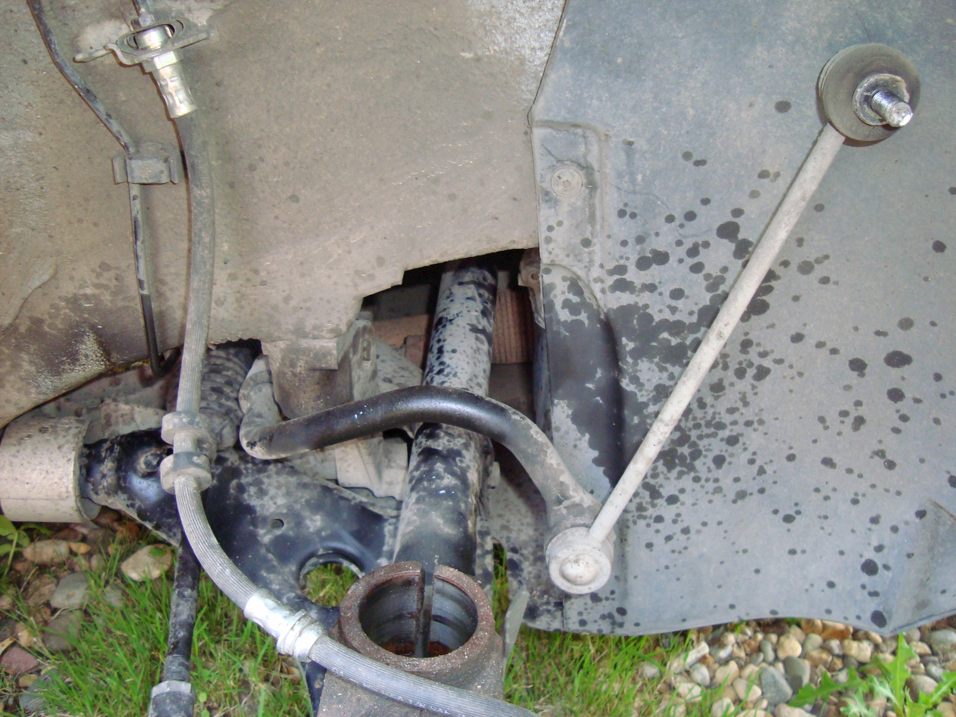

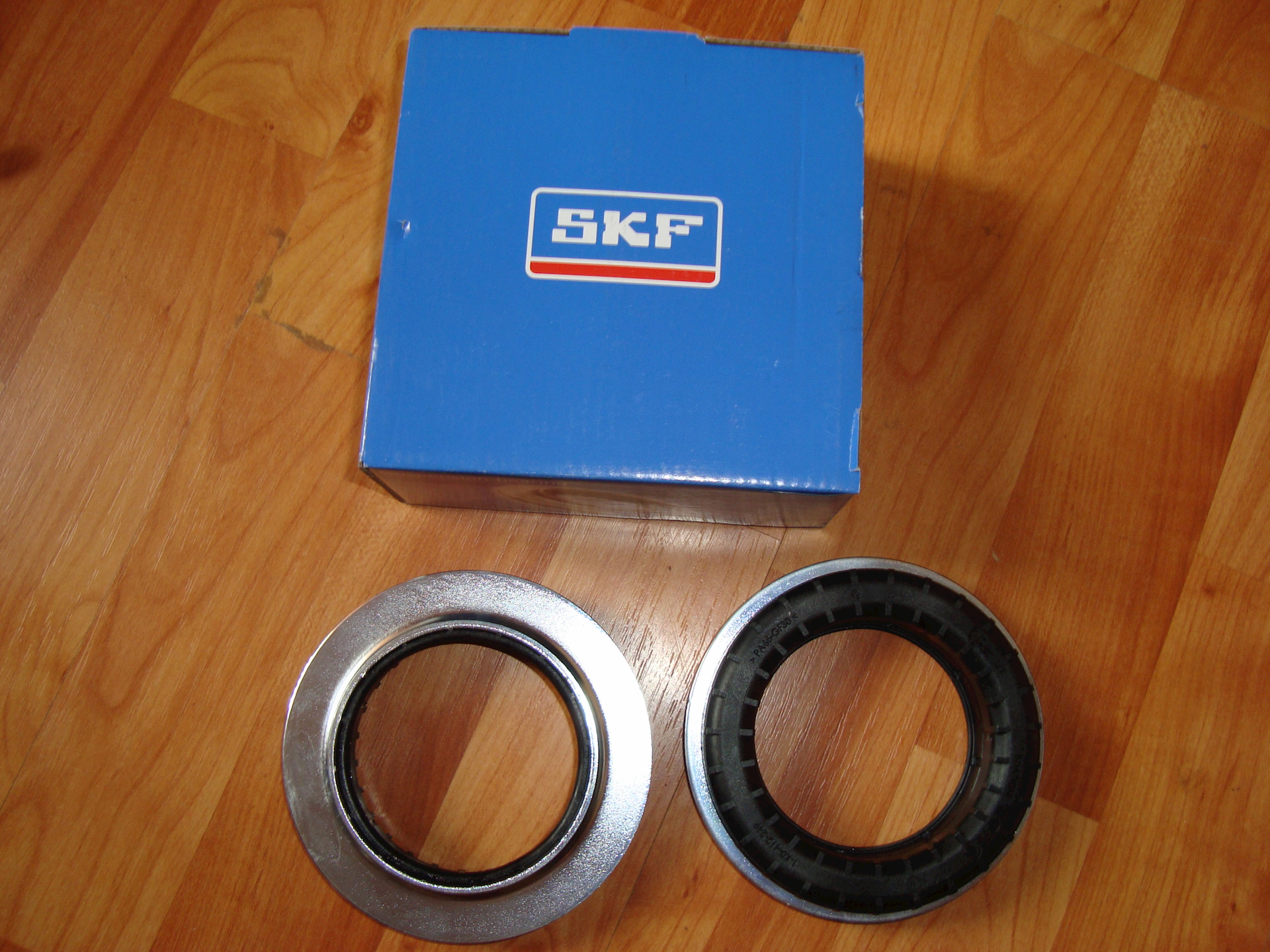

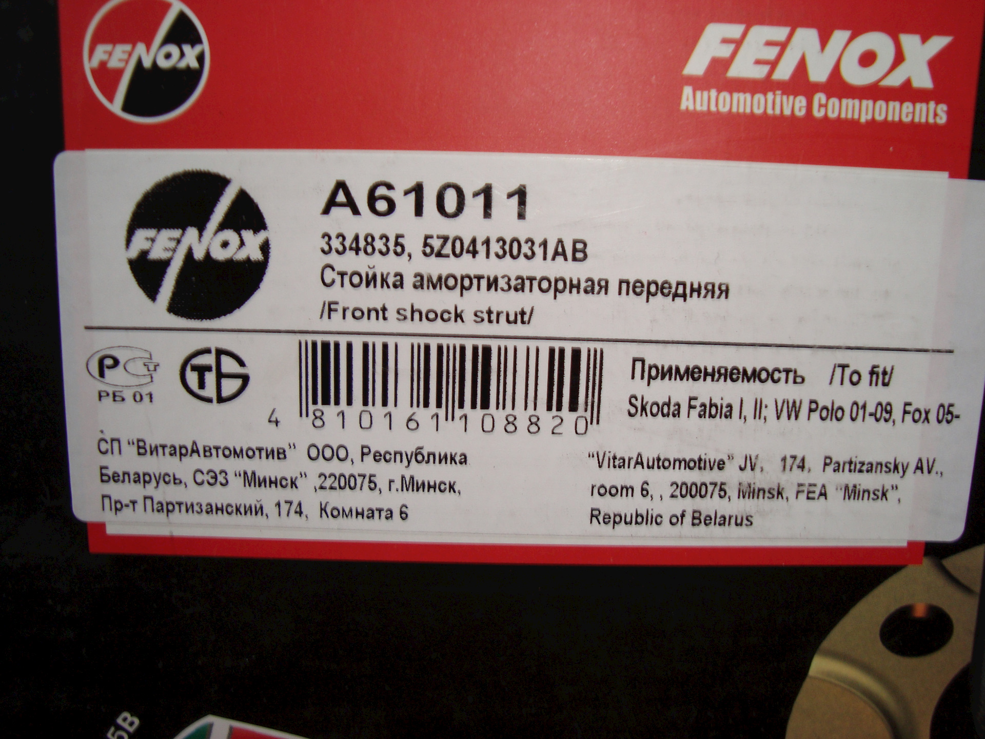

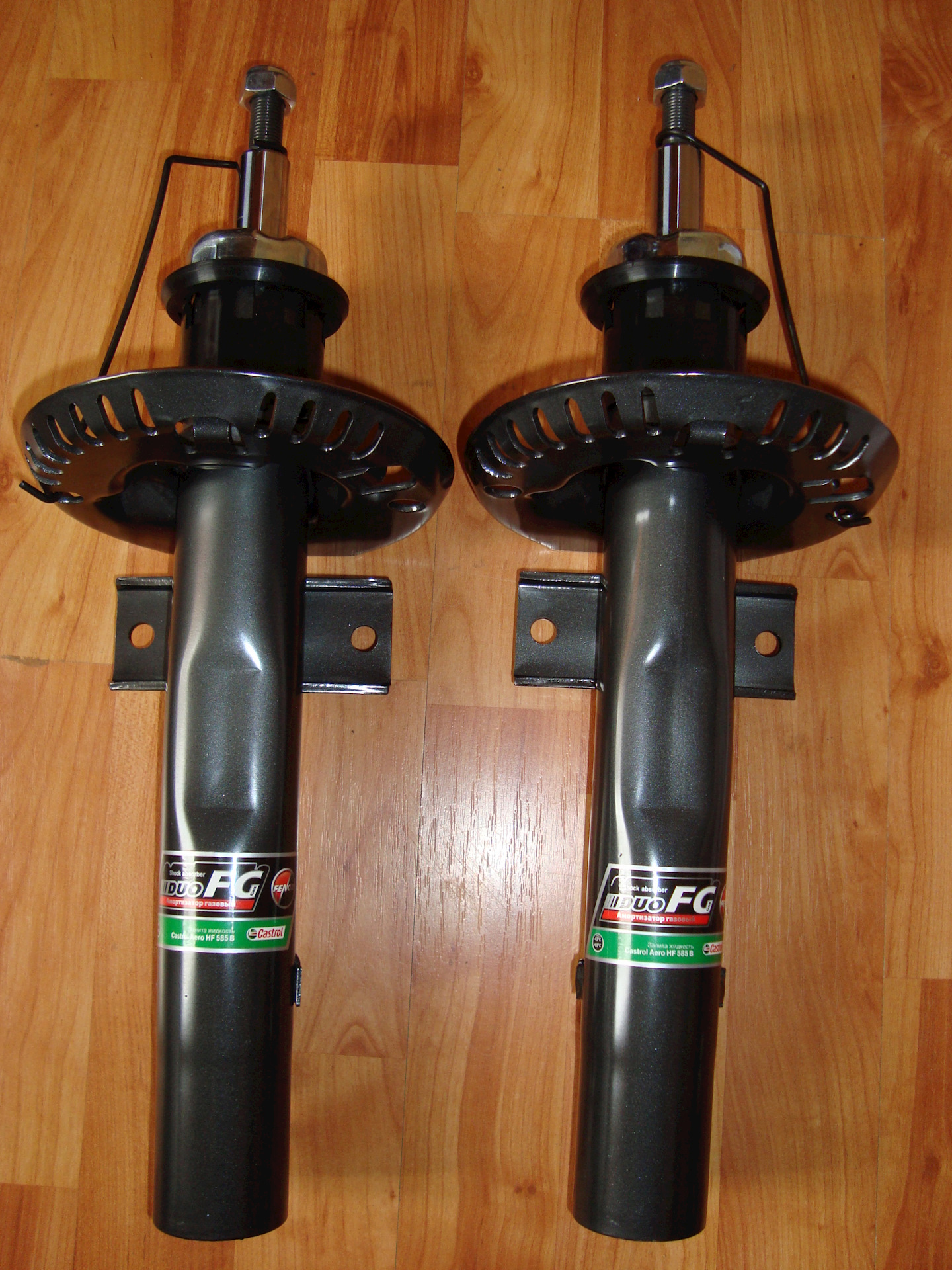

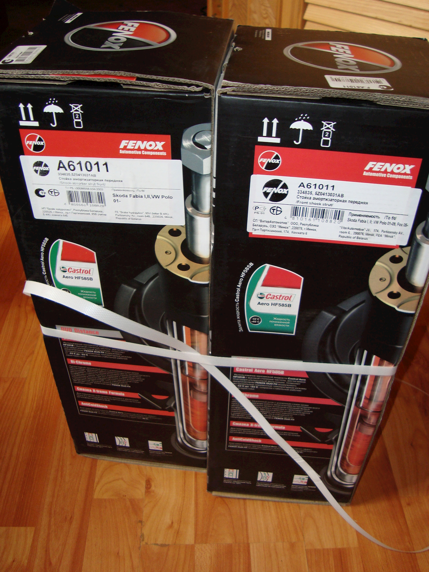

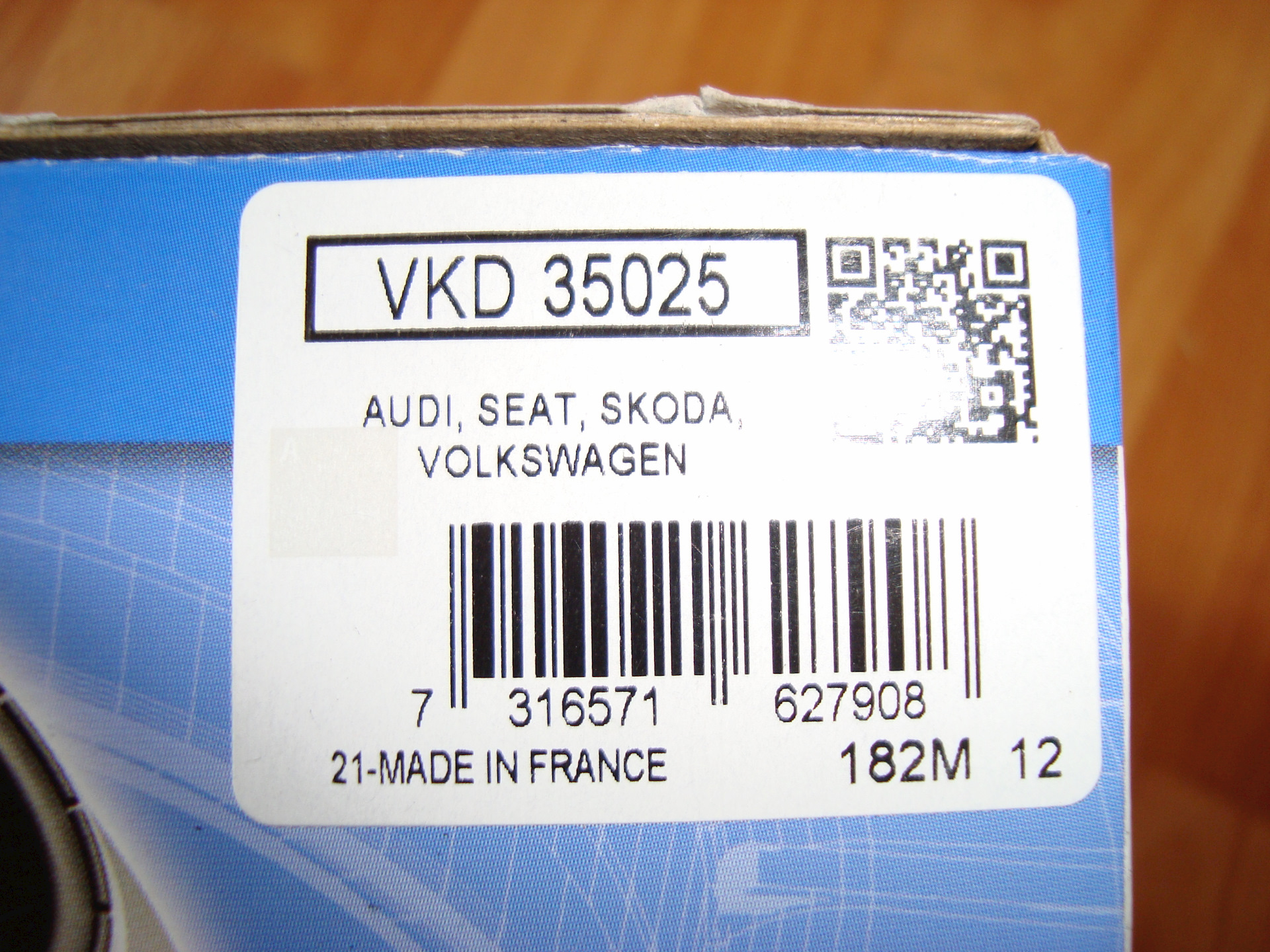

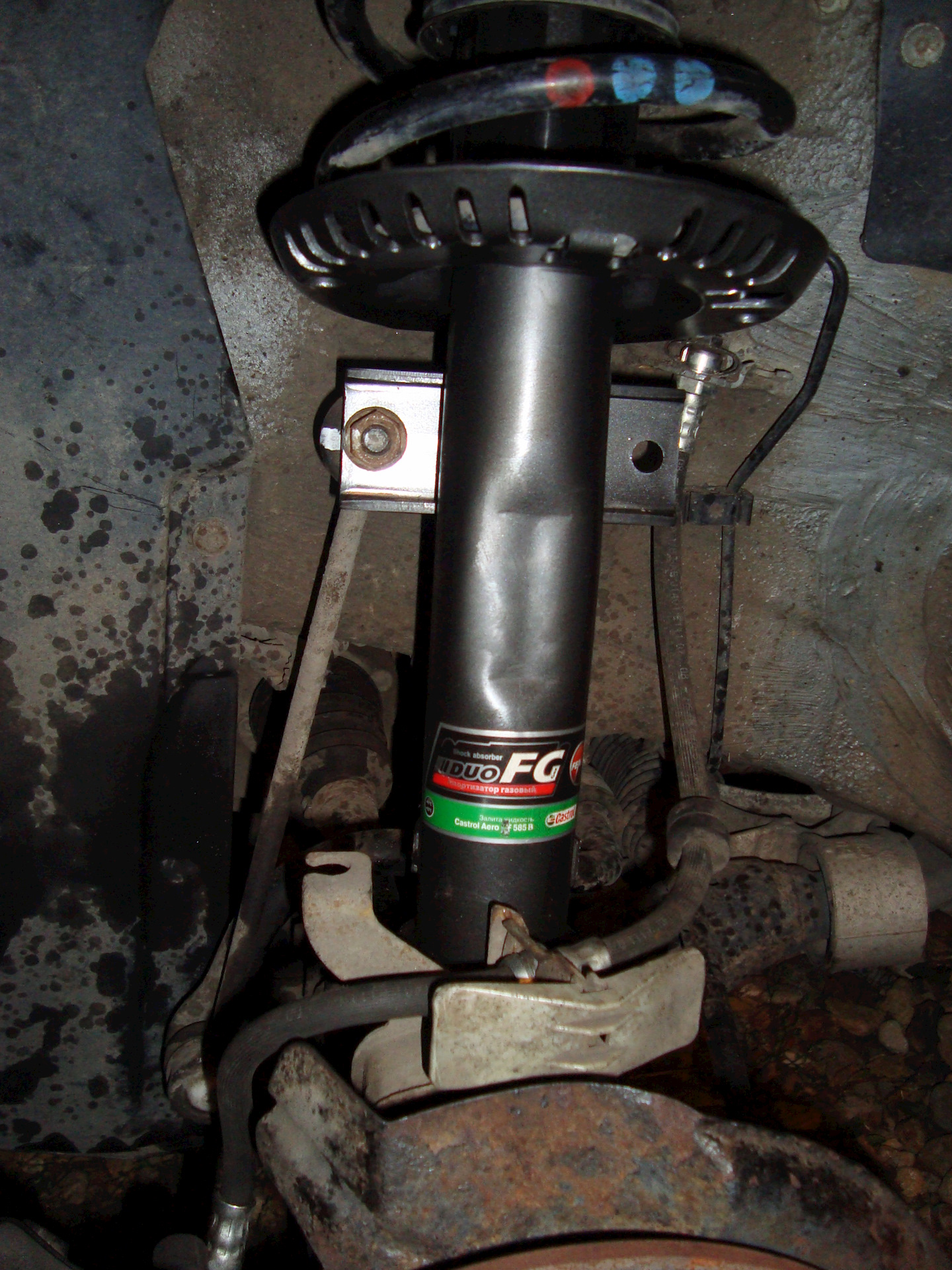

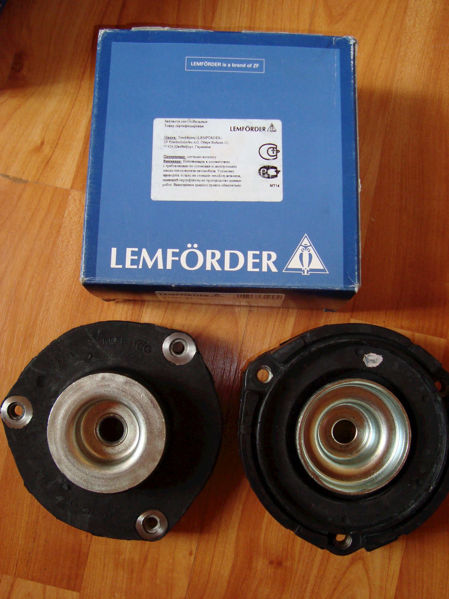

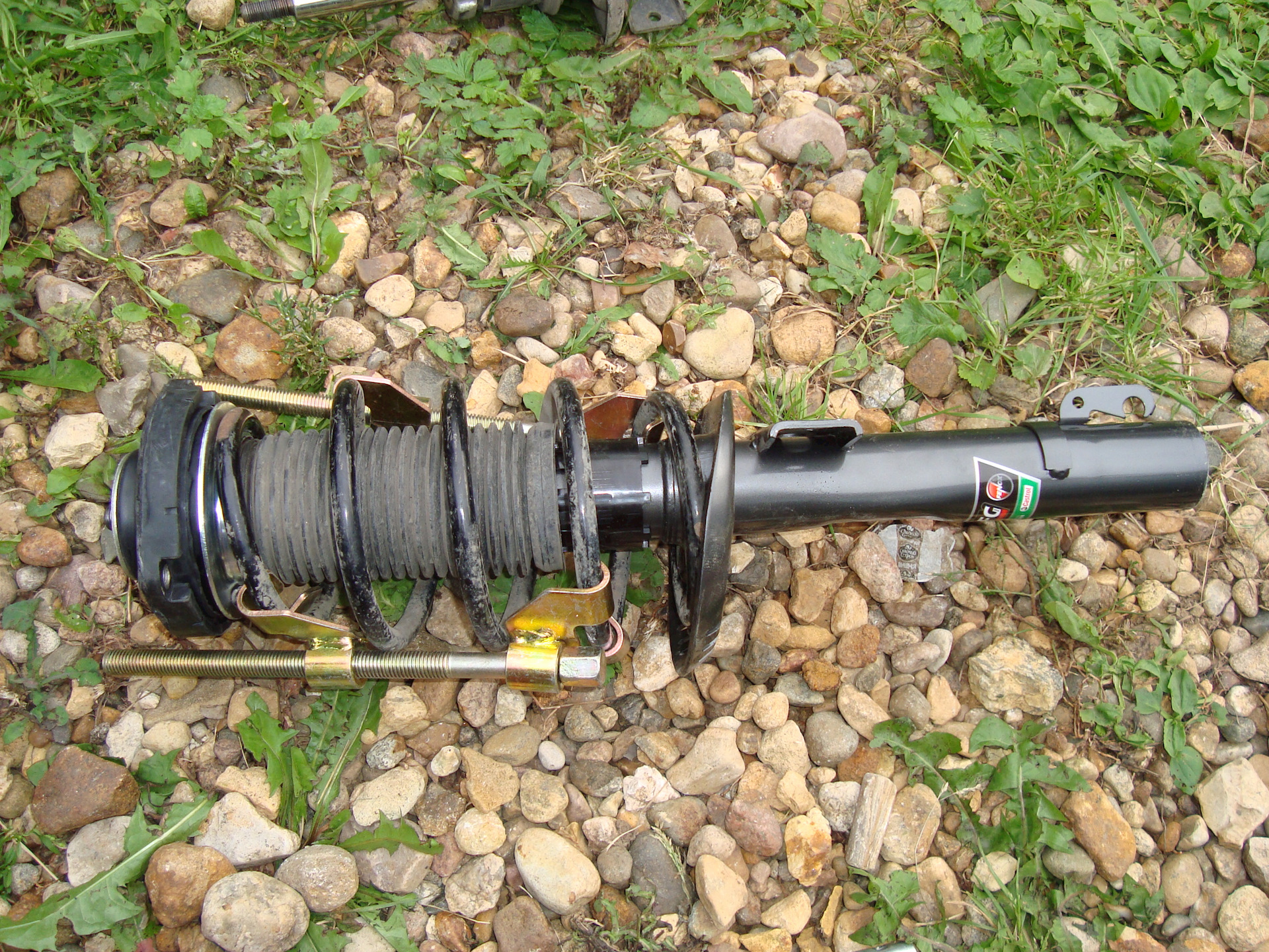

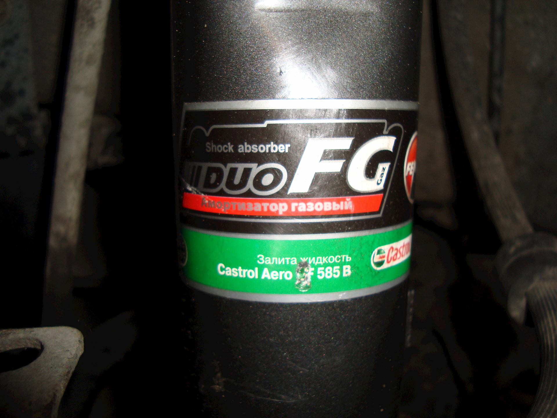

Привет всем читателям-подписчиков и не подписчиков моей зеленой птички!Не смотря что свою машину выставил на продажу это не значит что не буду ремонтировать, ухаживать и любить!После замены задних стоек и решил сам полезать хотя говорили кто то что очень сложно!Сколько известных автовладельцев Драйв2 неустанно повторяли что ГЛАЗА БОЯТСЯ А РУКИ ДЕЛАЮТ!Начал искать по сайтам где можно купить Fenox!Нашел, позвонил, заказал и на завтра приехал и забрал!Какие детали я закупил? 2 шт. Fenox A61011 амортизаторы залит маслом авиационным Castrol Aero HF585B, 2 шт VKD 35025 подшипники опорные, 2 шт LEMFORDER 31343 01 опоры стойки амортизатора, стяжки пружин подвески автомобиля с двойным штампованным захватом (комплект 2 шт).С утра решил заняться ремонтом!какие инструменты потребуются?простой список который всем известно: домкрат подкатной, набор инструментов для авто (головки, трещотки, гаечные ключи, гаечные ключи с трещоткой, шестигранные ключи, молоток не менее 700 граммов и 1000 граммов и всякие приятные нужные мелочи), всеми любимый известный спаситель WD-40 такой синенький с красным колпачком и желтой эмблемой))) и теплую подложку (здоровье не купишь).Теперь о процессе ремонта все просто как все делают: поднял авто, снял колесо, открыл капот и отвинтил три болта крепления верхней опоры (всего 6-три правых три левых), взял белый маркер подмечаем места и крутим все болты и снял предохранитель металлический и освобождаем трубку тормозную, сжать пружину, беру деревяшку, молоток и бью об кулак поворотный (много раз бить придется и побрызгать wd-40 во все щели), амортизатор разбираем по правилам (сжать пружину, отвинтить гайку, снять опору с подшипниками, пыльник, отбойник и пружину), моем все подряд и собираем по порядку, дальше все в обратном порядке!Ребята драйвовчане ничего сложного тут нету!Получил массу удовольствия))) Поверьте одно удовольствие)) После моих много букв вы знаете что нужно делать чтобы порадовать автора этой зеленой птички!нажимаем кнопочки!Всем бобра от зеленой птички))) p.s. уже катаю на этих амортах более 17т км!

Тоже стойки надо поменять, вот думаю что брать Fenox или Bilstein? разница в цене 700руб.
подшипники я брал не фенокс а стойки фенокс брал (вообще подшипники живут 100-150т км а я проехал всего 40т км и не скажу как они)!я через официальный сайт нашел продавца и купил у него! фенокс намного дешевле бильштейна
Привет! Как себя ведут Fenox-ы?
сейчас не знаю ведь авто продан!1 год с копейками проехал и претензий не было к Феноксу
