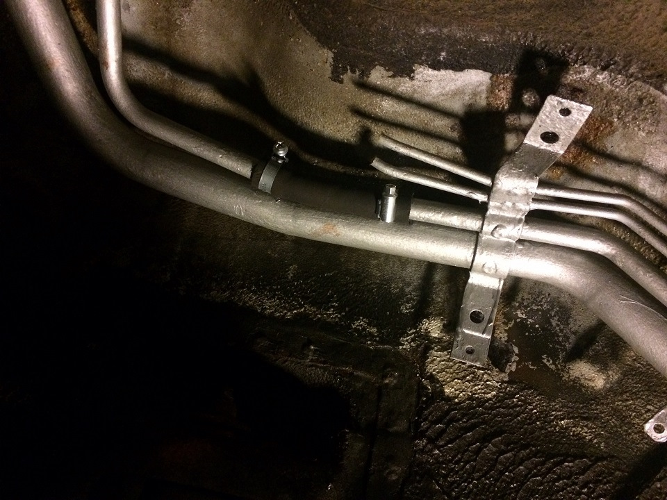

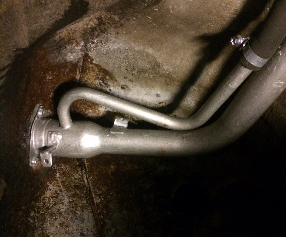

Во время дачной мойки, решил вскрыть защиту горловины… (признаться давно хотел, но руки не доходили).

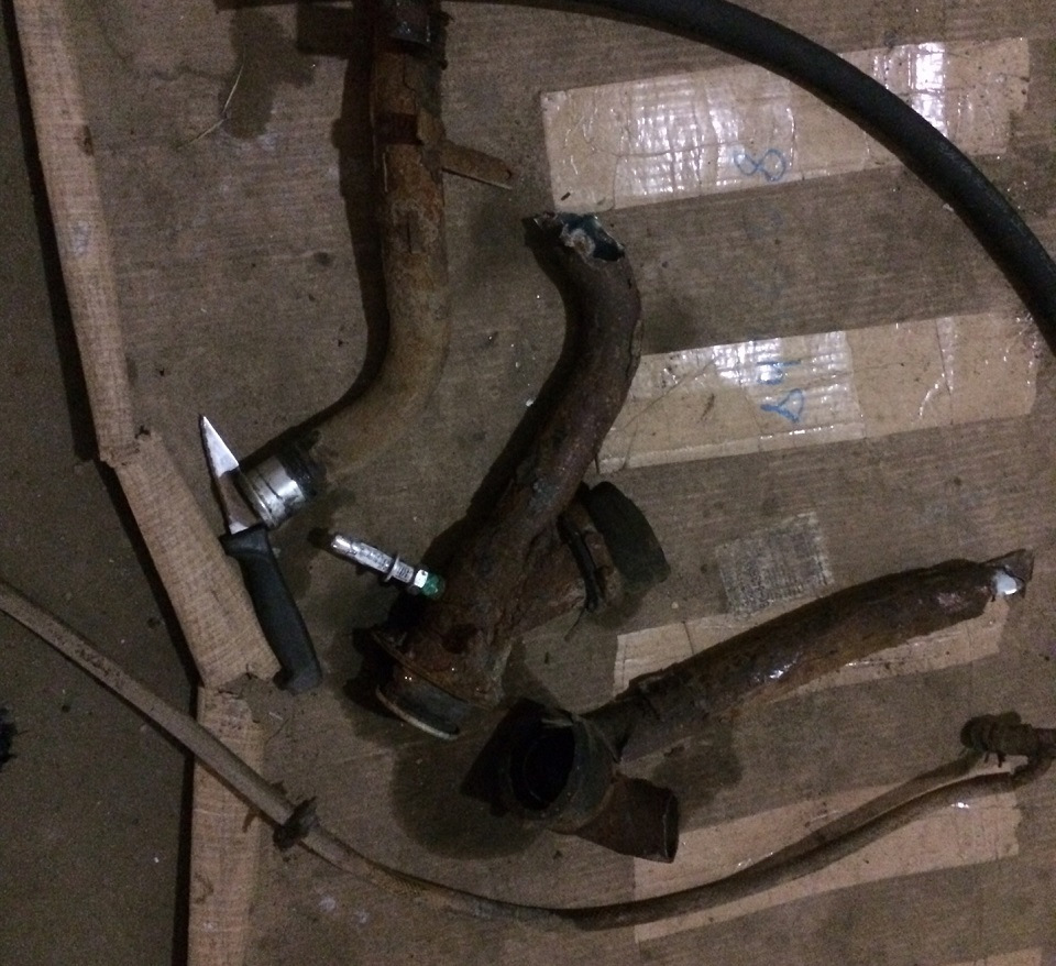

Ну как обычно, вскрыл, расстроился, потрогал и поломал ржавый металл. Просто потрогав, отломал вентиляцию. Залепил на скорую руку анкерами на изоленте и доехал с дачи.
Хорошо, что заблаговременно купил горловину б.у. под восстановление.
В общем пришлось выламывать ее безжалостно, ибо болты не откручивались. Хорошо что нижний болт поддался — не совсем сгнил. Средние в труху :(. Только потрогал трубу сильнее — она просто треснула.
Вот блин… Чем больше я лезу в машину, тем больше недоумеваю: ну вот делаете вы машину, меняете горловину, ну почему не обработать от ржи ? Так было с обвесом, так и с горловиной.

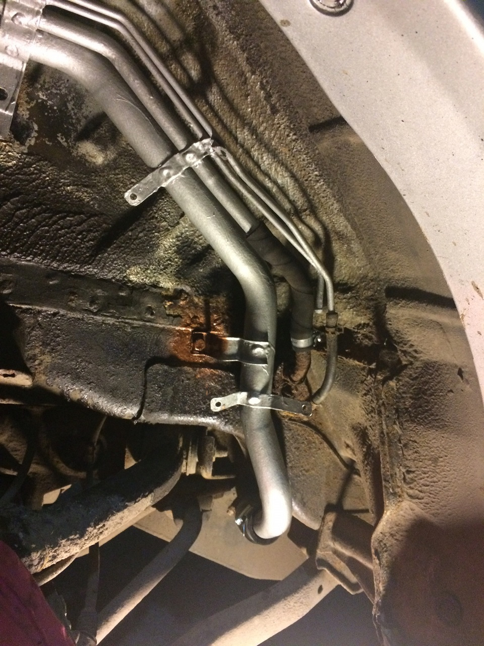

В общем горловина "новая" б.у. На ней пришлось заменить часть трубки вентиляции — была с трещиной. Шланг 16мм.
В общем хорошо что не сильно сгнило крыло — металл еще крепкий и только поверхностная ржа: пока преобразователь. Завтра покраска мастикой.
Мелкие трубки буду переделывать. Это видимо сброс лишнего давление из бака, но они забиты, поскольку просто обламывались, от малейшего задевания.
Печаль да и только. На все грабли по паджере наступил :(

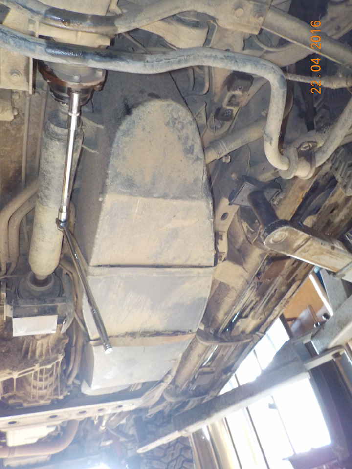

только при снятие бака, иначе ни как
его можно приопустить с задней части
бак я так понял такой стоит? если да то вот фотка трубок с него, клапан снят, там 6 мм трубка, а атмосферку на 14 видно
Похож. Спасибо.
Снять в гараже без ямы будет проблематично :)

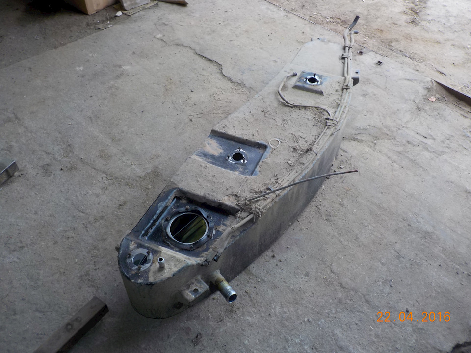

а объём бака сколько? хочется со своими замерами сравнить
и незабираемый остаток тоже интересен
Вообще не знаю. Бак ставил не я. Самое большое, что я в него заливал когда-либо: 75 литров.
Но я никогда стараюсь не ездить ниже чем 1/4 бака.
бак по нашим замерам всего 86 л под горлышко, незабираемый остаток примерно 10 л, так как ничего внутри нет для сбора топлива в одном месте — например, отстойника
75 л это практически предел ещё бы чуток и машина заглохла
Ого. я думал там 90 литров… Вот это и правда ценная информация. спасибо!
Бак алюминиевый из Питера? Я им звонил в свое время узнавал про объем, они сказали "где-то 90-95л", то есть реально объем бака они не проверяли, раз отвечают приблизительно.

По информации от владельца, который ставил этот бак, он на 95-100 литров.
Скоро бак буду скидывать, что бы трубки менять. Там и посмотрим, как датчик стоит.
Лезь в бак. Иначе никак. У меня так же сгнила горловина, бак внешне целый, но мусор с него руками выгребали…
