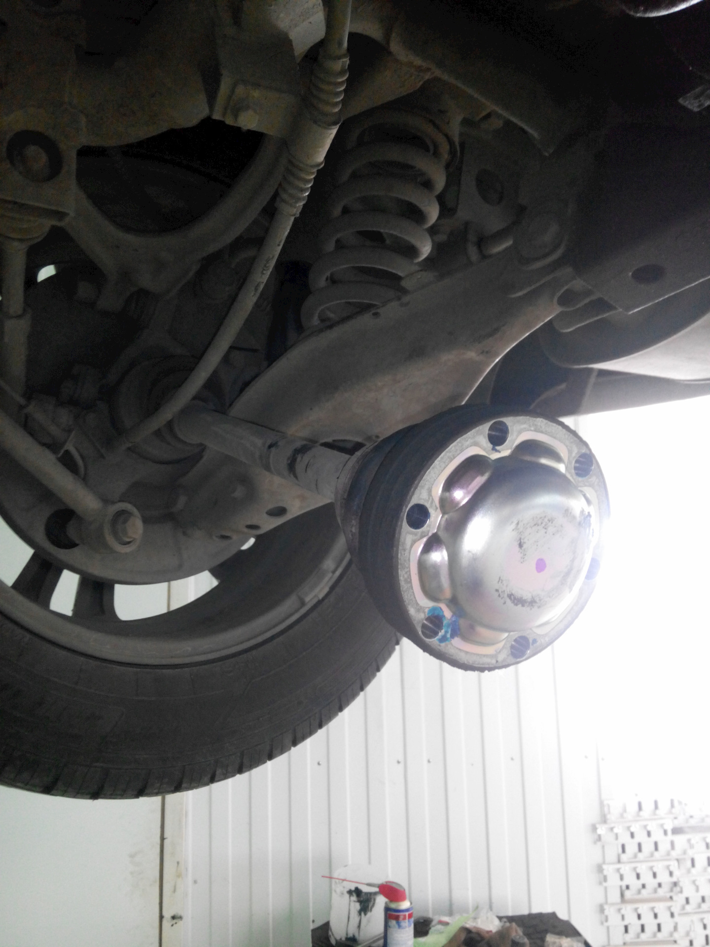

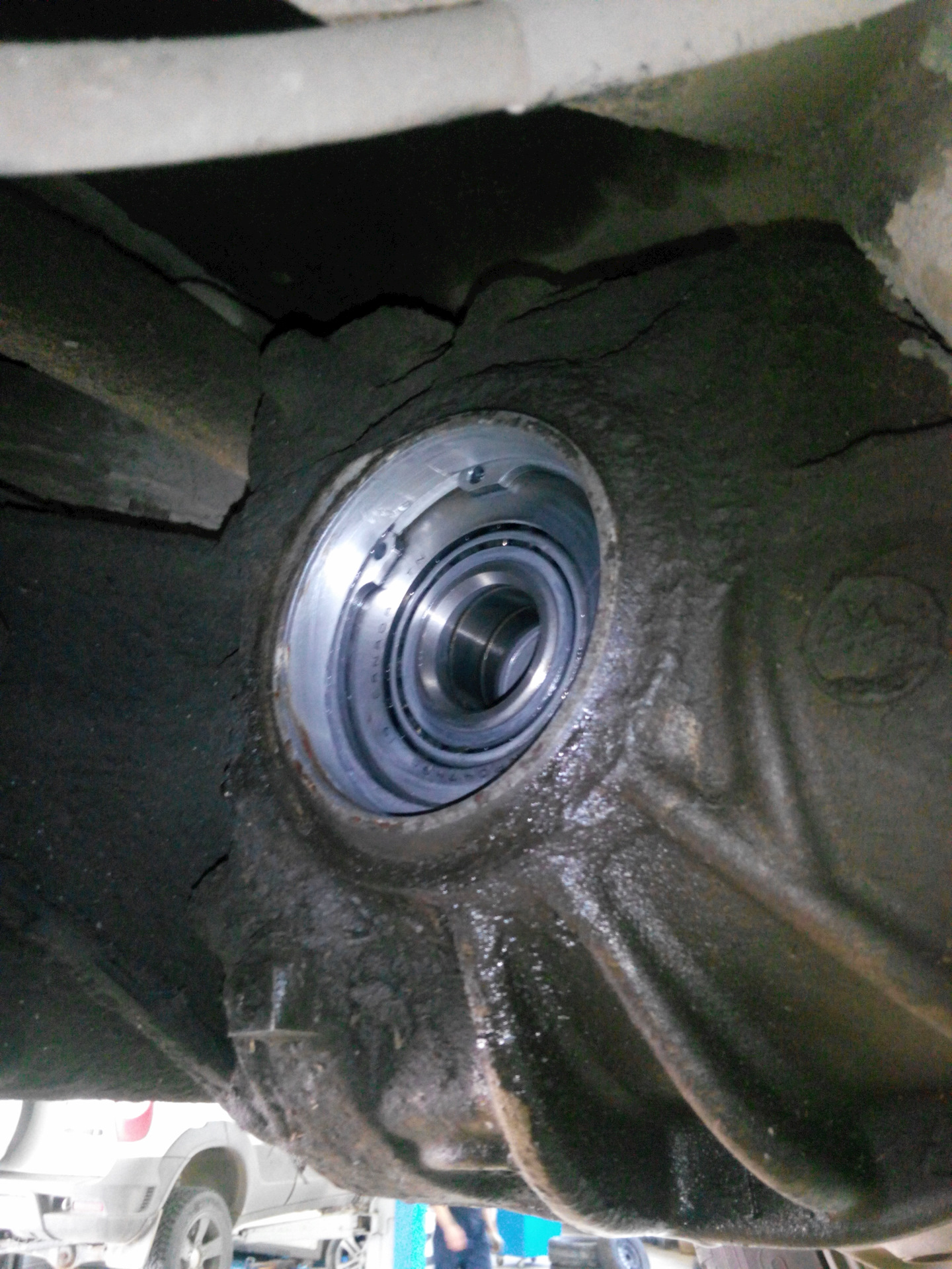

Вообщем когда мне меняли коннектор, начали менять сальник заднего редуктора. Только когда мне его сняли, в наличии у меня оказался совсем не тот. Вообщем 2 дня ожидания и сальник у меня. Снимается кстати не сложно. Как я понял- откручиваются, болты по "кругу".

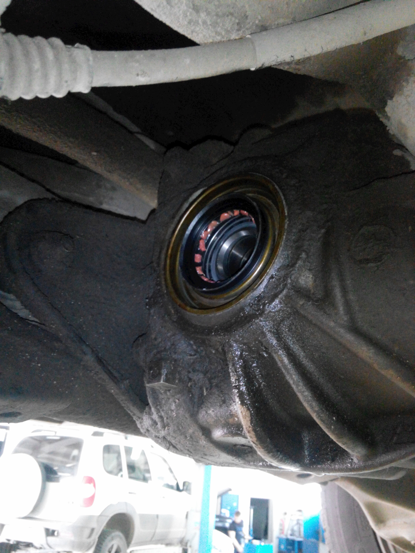

и выдирается сальник. Потом ставится новый вставляется все назад, заливается масло 1,5 литра и счастье есть.
Деталь 4311209010 SSANGYONG Сальник
