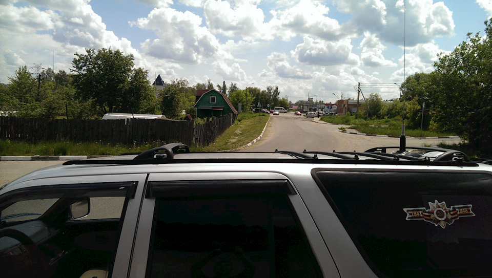

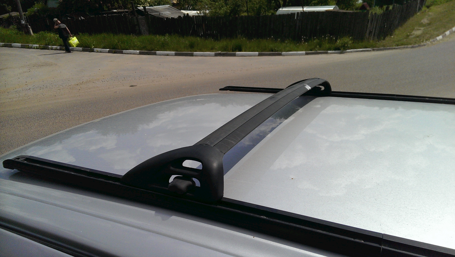

Ну вот и добрался я до рейлингов, а точнее до их удлинения.

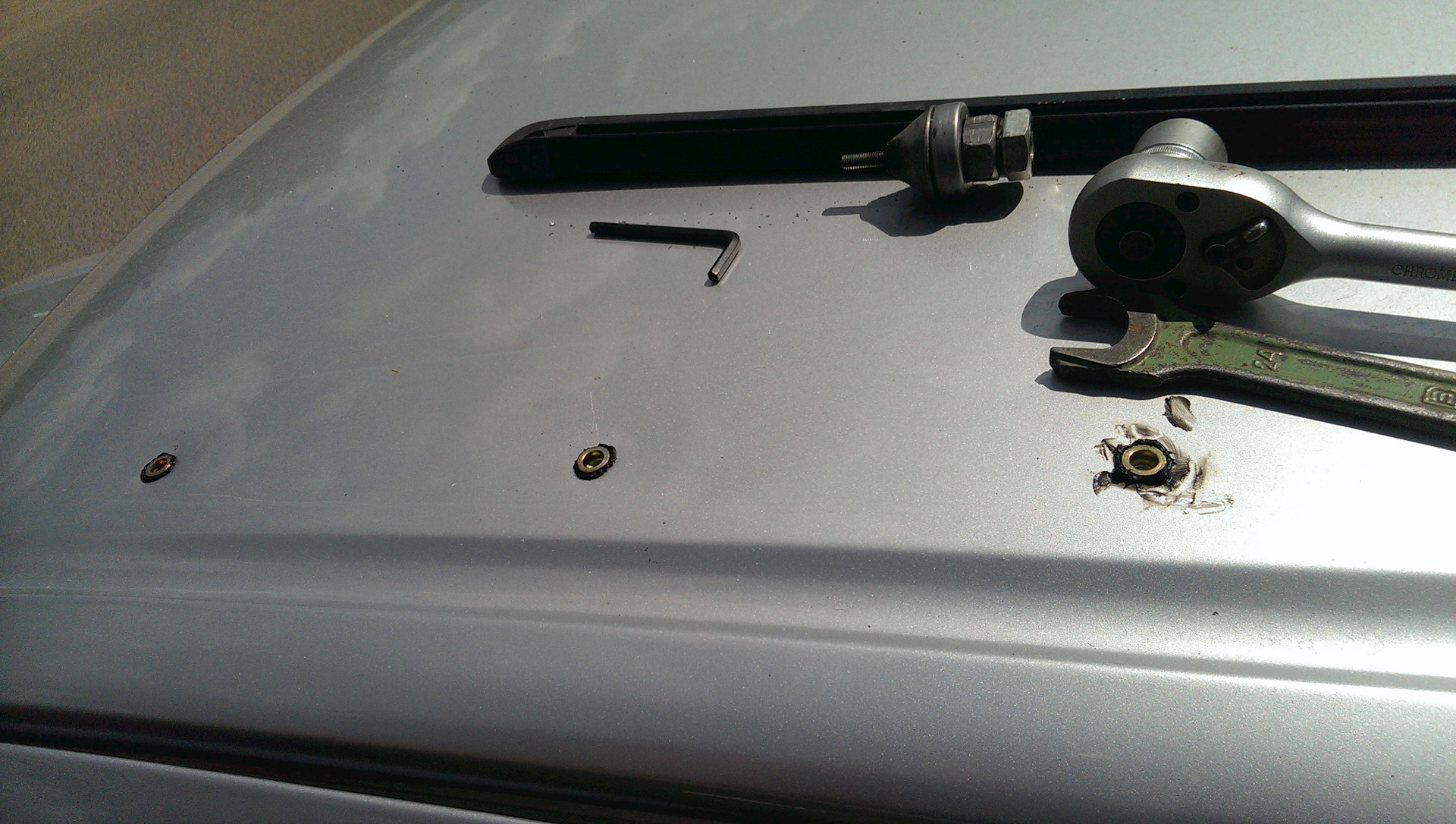

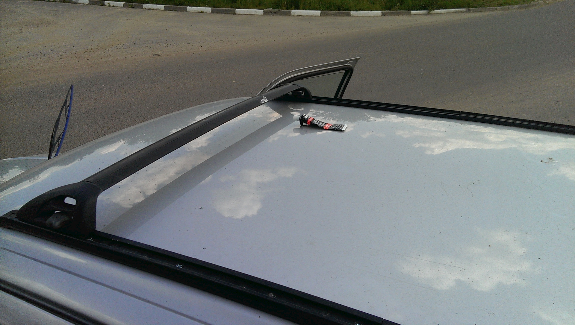

Заказал резьбовые заклепки на али. 130 рублей 20 шт.Сверлим, ставим заклепки через герметик.Ну собственно и результат.И ставим люстру, а то уже мхом покрывать начала с прошлого года)))
Спасибо Эд. Да добрался люстру почти подключил, надо немножко провод на массу переделать и ещё пару отверстий в рейлинге под заклепки сделать, а то на стыке не совсем гуд.

ТОК БЕРИ СТАЛЬНЫЕ, А НЕ АЛЛЮМИНЕВЫЕ
Они кажись стальные
эти да!а которые я заказывал аллюминевые
