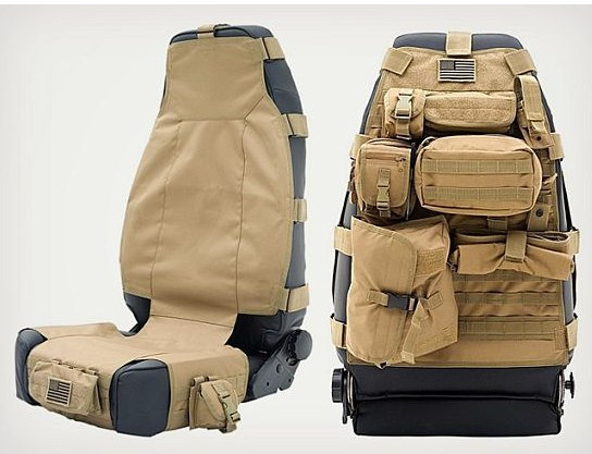

Задумалась я, что вещей все больше, а места для них все меньше. Кроме того, несколько автовыездов с ночевкой показали, что помимо нужных лагерных вещей, есть еще то, для чего в джимнике вообще нет места: например, уголь на шашлыки привезти или мусор со стоянки вывезти. В общем то, что в салон не положишь – закакается, а возить все равно надо.

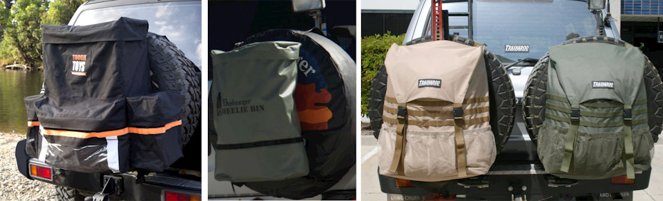

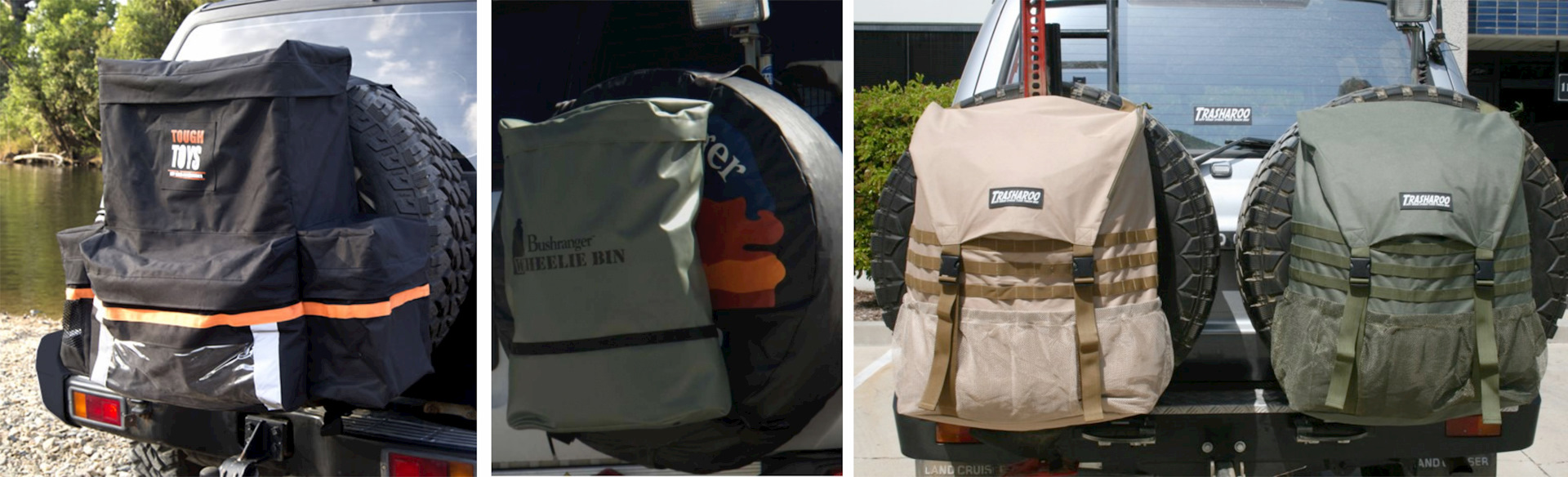

Стала я гуглить и нашла вот такие аксессуары, используемые жыперами по всему миру.
Захотелось и мне себе такой же заиметь. Поэтому у коллеги отжала машинку, прикинула размеры. И стала кроить.

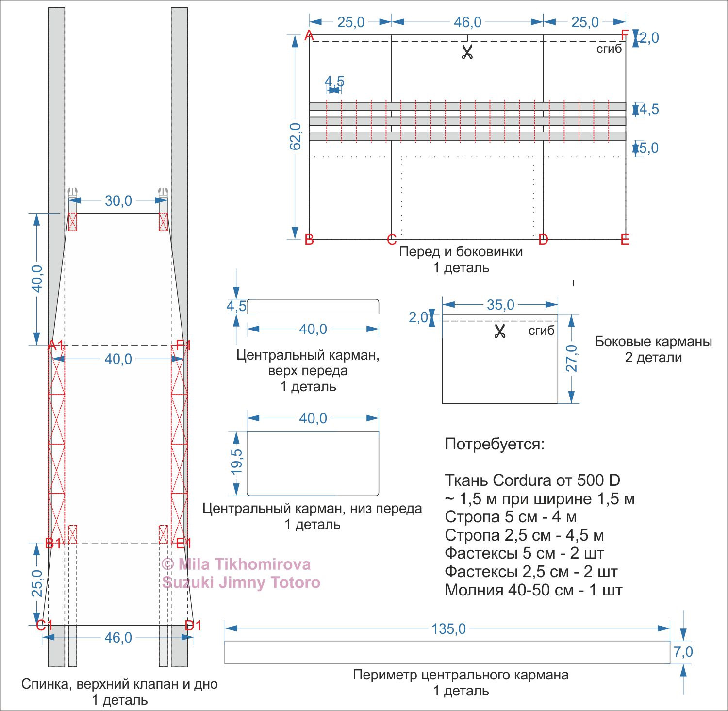

Вам потребуется:
1) Ткань типа Cordura от 500D (меньше – тоньше) или какой-нибудь кусок брезента или баннера))) – около 1,5 м при ширине 1,4-1,5 м. Если захотите делать двуслойный (ну а вдруг) – в 2 раза больше, соответственно
2) Стропа 2,5 см – 4,5 м (для крепления типа Molle – тактические подсумки приделывать и для усиления + защелки верхнего клапана)
3) Стропа 5 см – 4 м (для «бретелек» на колесо)
4) Фастексы 2,5 см – 2 шт (на верхний клапан)
5) Фастексы 5 см – 2 шт (на «бретели» к колесу)
6) Шнур(прочная резинка круглая) – 2 м (для верхнего клапана и боковых карманов)
7) Фиксаторы (такие зажимные, которые шнуры на рюкзаках затягивают) – 3 шт
8) Тесьма/бейка для обработки краев 2 см – 4 м (если хотите все швы внутри тоже обработать) или 1 м (если только клапан)
Из ткани выкраиваем вот такие детали в таком количестве (размеры указаны без припусков на швы). Серым – обозначены стропы. Красным – швы дополнительные.
1) Спинка, верхний клапан и дно – 1 деталь: припуски на швы нужно примерно по 1 см по всему периметру. Рекомендую отметить центр детали – так удобнее
Сразу нашиваем широкие 5-сантиметровые стропы вдоль следующим образом: от точек В1 и Е1 вниз оставляем на обеих стропах по 40 см и пришиваем стропу (лучше тем же способом, что на схеме, т.к. стропа так не тянется) с заводом на припуск шва (т.е. шов соединительный у вас будет проходить по отступу от края стропы на 1 см). Так нагрузка пойдет на стропу, а не ткань. Дошиваем до линии А1-F1.
Так же нашиваем короткую стропу следующим образом: 2 отрезка по 10 см складываем пополам, вставляем туда половинку маленького фастекса и пришиваем к клапану.
2 отрезка по 50 см пристрачиваем над линией В1 – Е1, как на рисунке.
*Клапан можно сделать двуслойным, превратив в еще один карман
2) Перед и боковинки – 1 деталь. По факту – прямоугольник, на котором снизу и по бокам нужно отложить припуски на швы по 1 см, а сверху – 3 см для подгиба под шнурок. В центре лучше сделать небольшой вертикальный разрез, обработать его той же бейкой, чтобы вывести конец шнура под затяжку. Так же на него же пришивается стропа для Molle, и карманы.
3) Центральный карман состоит из 3 частей: 2х фронтальных, между которыми вшивается молния и одной длинной полоски ткани, которая нашивается по периметру для того, чтобы сделать карман объемным и пришивается к детали переда.
Переднюю нижнюю часть кармана можно выкроить дважды, вторую на 4 см ниже и сделать еще 2-3 кармана плоских.
4) Боковые карманы выкраиваются с припусками по низу и бокам в 1 см, сверху – 3 см для подгиба. Так же в середине можно сделать прорезь, чтобы вывести шнур и фиксатор.
Все карманы, стропу пришиваем к детали Переда и Боковинок.
Затем эту деталь пришиваем к детали Спинки по линиям В-В1 – А-А1, Е-Е1 – F-F1. Дальше пришиваем дно, соединяя точки ВВ1, СС1, DD1 и ЕЕ1.
Обрабатываем клапан бейкой. Внутри швы тоже можно закрыть бейкой, чтобы нитки не мохрились, да и просто так красивее.
Просовываем шнурочки для затяжки большого отделения и карманов, одеваем фиксаторы. Одеваем фастексы на стропы.

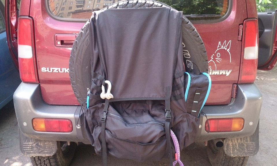

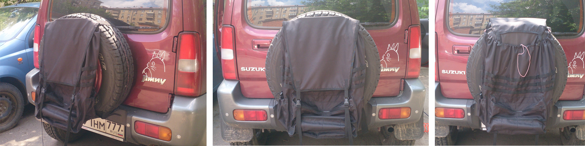

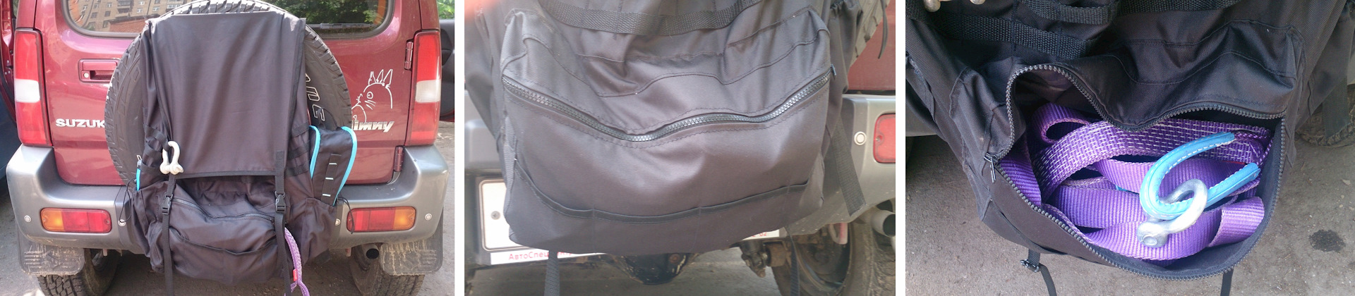

Несем всю эту радость к машине. Широкие стропы одеваем крест-накрест на колесо, не параллельно! А то упадет)
В результате получается такая красота:
Фастексы лямок получаются как раз снизу, за запаской и расстегнуть их, не открывая двери – невозможно.
В центральном большом отделе можно возить угли, резиновые сапоги… вывозить обратно мусор со стоянки.
В боковые кармашки можно положить что-то длинное: бутылку воды, полено, стул…Ну или топор, закрепив его рукоять к Molle.
В центральный карман прекрасно влазит стропа 6 т. Если у вас большая и длинная – лучше центральный карман сделать пошире. Шаклы, фонари и прочее можно крепить на Molle.
Да, на ночь и на долго так оставлять нельзя, но вот если вы по лесу или еще где путешествуете – удобно.
Для транспортировки большое отделение скатывается, остается только большой карман со стропой.
Получилось, конечно, не так ровно, как хотелось бы — машинка и ее настройки оказались умнее меня)))

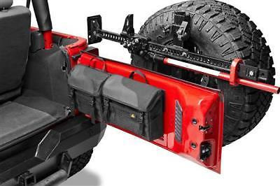

Рассмотри внимательно сумки:-) Не помню кто ставил, в Jimny встаёт как родное:-) Нишка в двери имеется:-)
www.ebay.com/itm/16206117…1172014&viewitem=&vxp=mtr
bestop 54136-35
В нишу планируется целый комплект из откидного столика и сумок) но это уже потом, по возвращении
