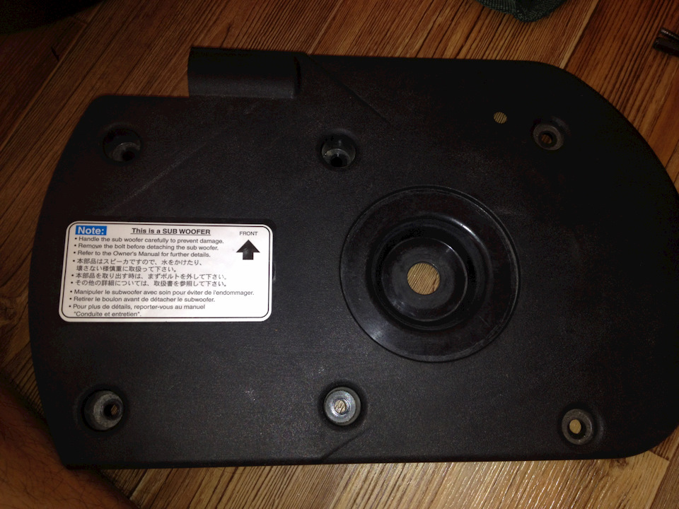

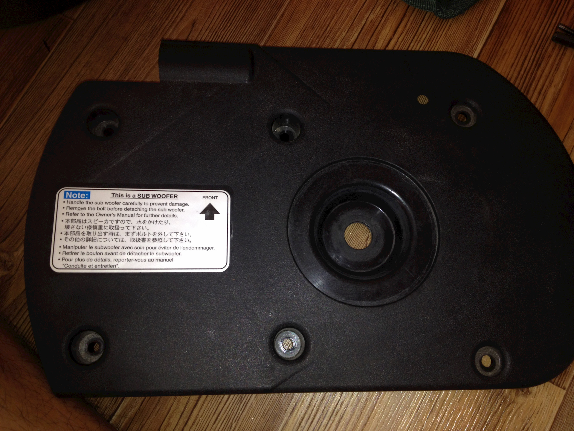

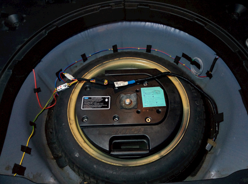

Приобрёл у товарища по форуму штатный саб Bose от Mazda6, который ставится в запаску в багажнике. Стекло выносить конечно не будет, и волосы шевелиться не заставит, но подзвучку сделает, а мне больше и не надо. Устанавливается так (сорри, картинку честно спёр у Perhur )

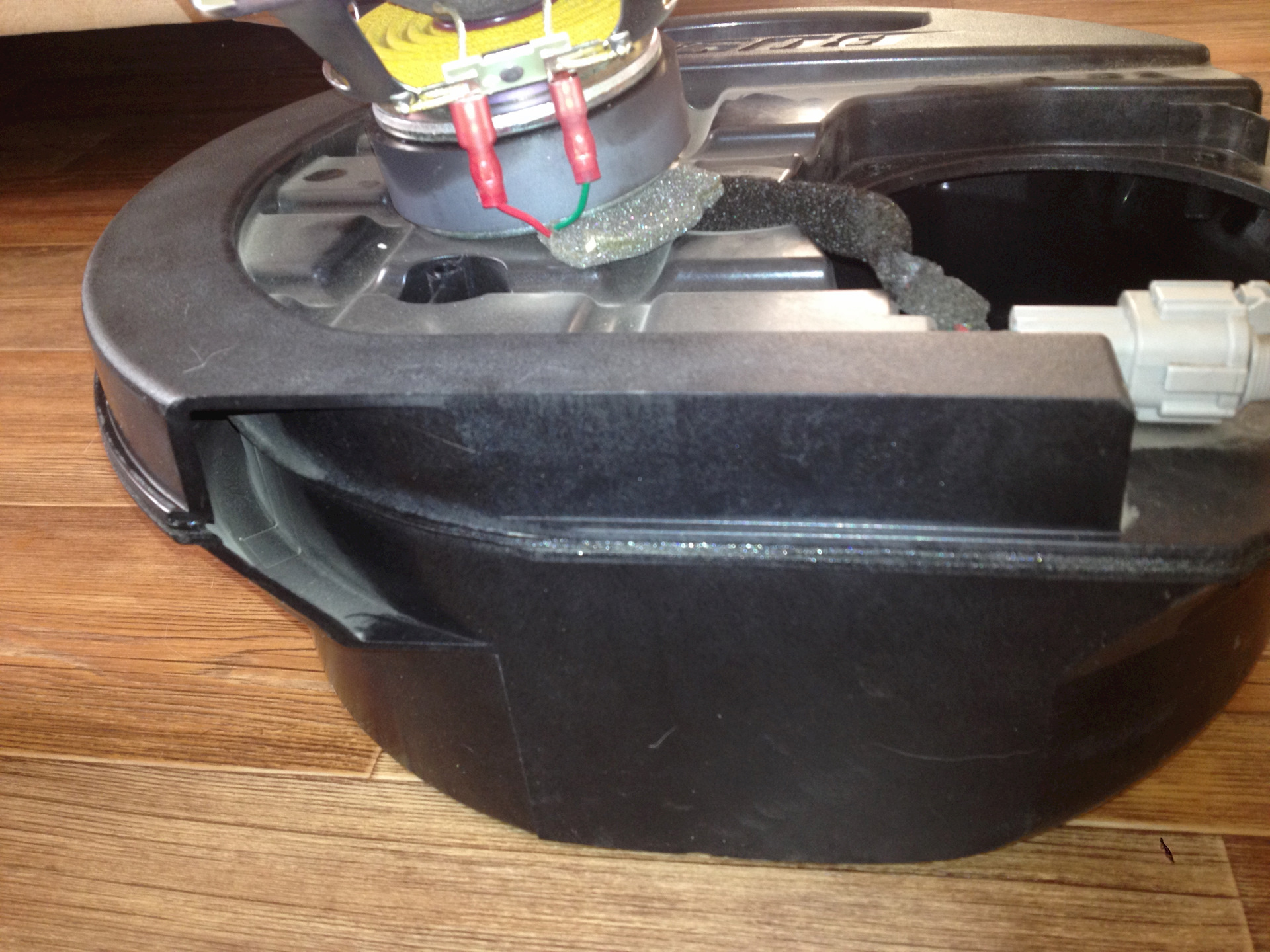

Сразу снял крышку, посмотреть что внутри

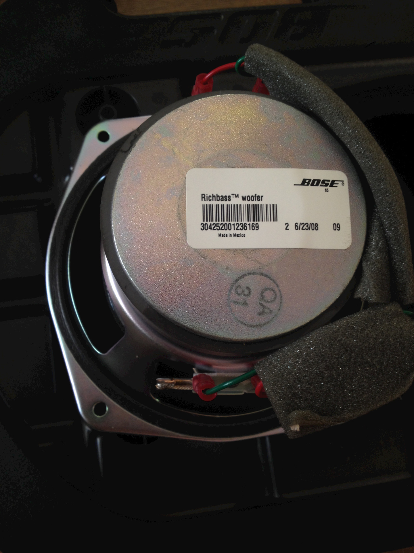

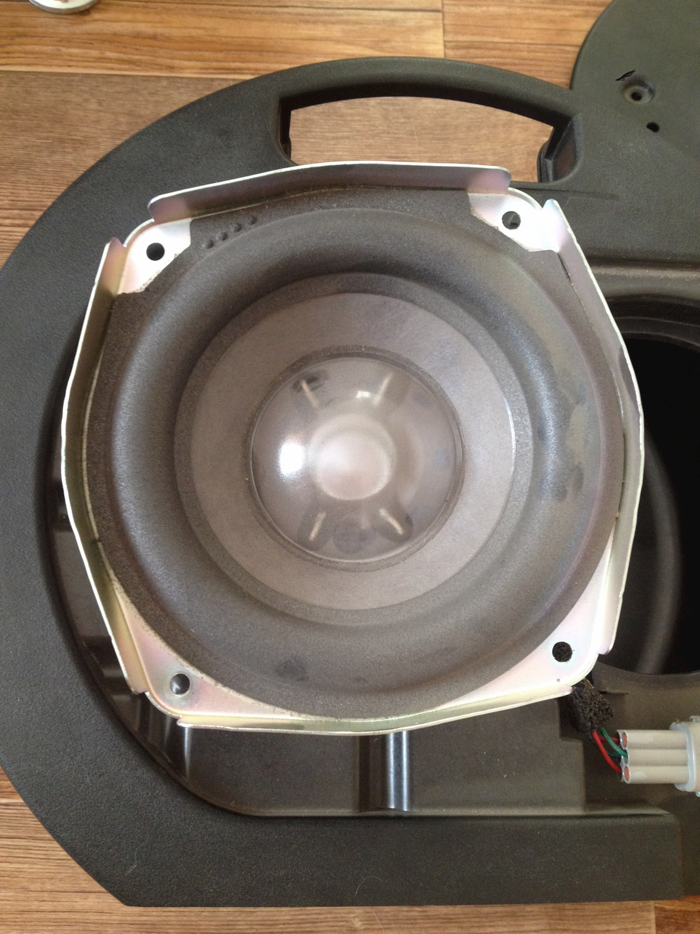

а внутри один динамик с двумя катушками. Называется Richbass ™ woofer, никаких характеристик не написано. Мультиметр показал 3.1 и 3.2 Ома на катушках
Вид спереди
Протёр тряпочкой

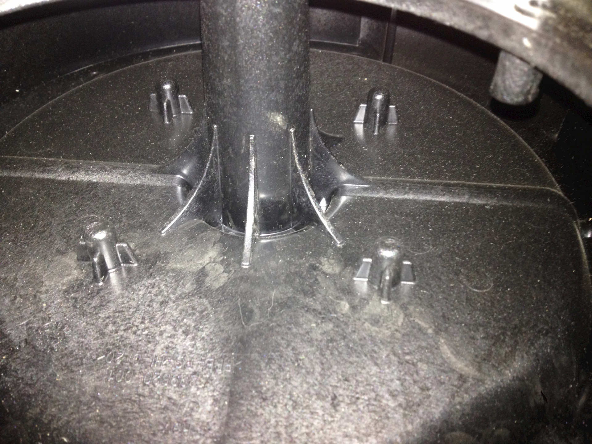

внутренности короба
порт фазоинвертора
крышка с наклейкой

Простите я не много не понял, 3,1 Ома это на одной катушке или на 2 сразу? и как они подключены параллельно или последовательно?
на одной 3.1 Ом, на второй 3.2 Ом. Подключаются они отдельно, т.е. к каждой по два провода подходит, а там уже сам хочешь параллельно включай а хочешь последовательно. Я подключил тупо каждую катушку на отдельный канал усилителя.
Как играет? Результатом довольны? Планирую именно такую версию сабвуфера искать.
да, вполне доволен. Приятный подзвучивающий бас, как я и хотел
lgedmitri
Какая мощность у них получается?
да хрен его знает, я ж говорю никаких характеристик не указано )))
по артикулу мне не удалось ничего найти на этот счёт
Понятно)) в общем по ощущениям ватт50 в нем должно быть) играет очень интересно)
