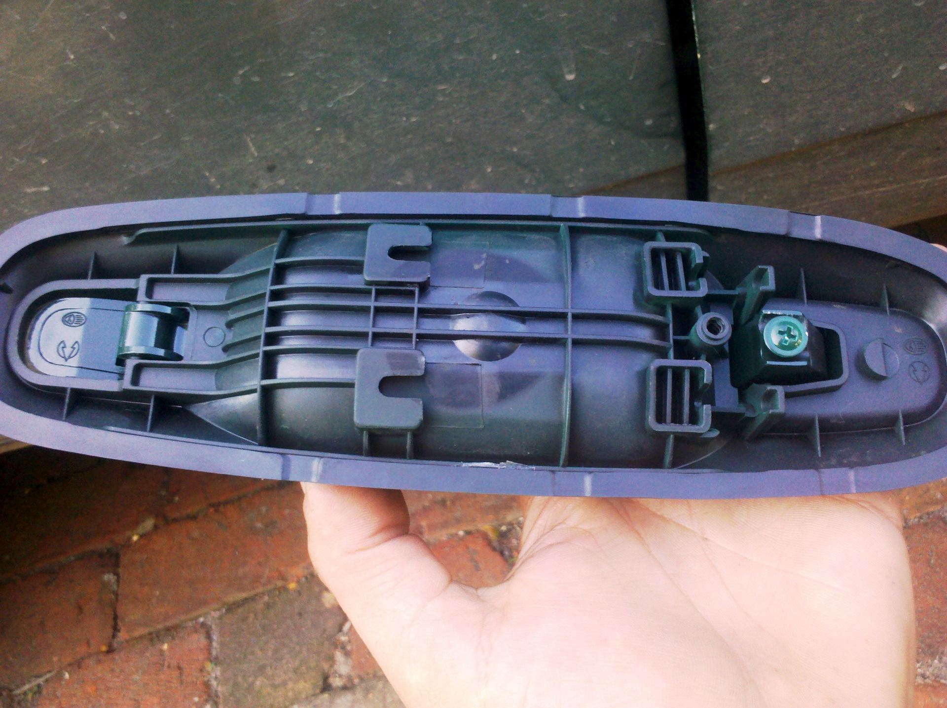

снимаем старую ручку. с евроручки снимаем весь механизм с обратной стороны и одеваем на неё резинку
примеряем и осматриваем ручку со всех сторон поскольку резинка перекрывает ванночку впритык и очень важно понять как ручка будет стоять

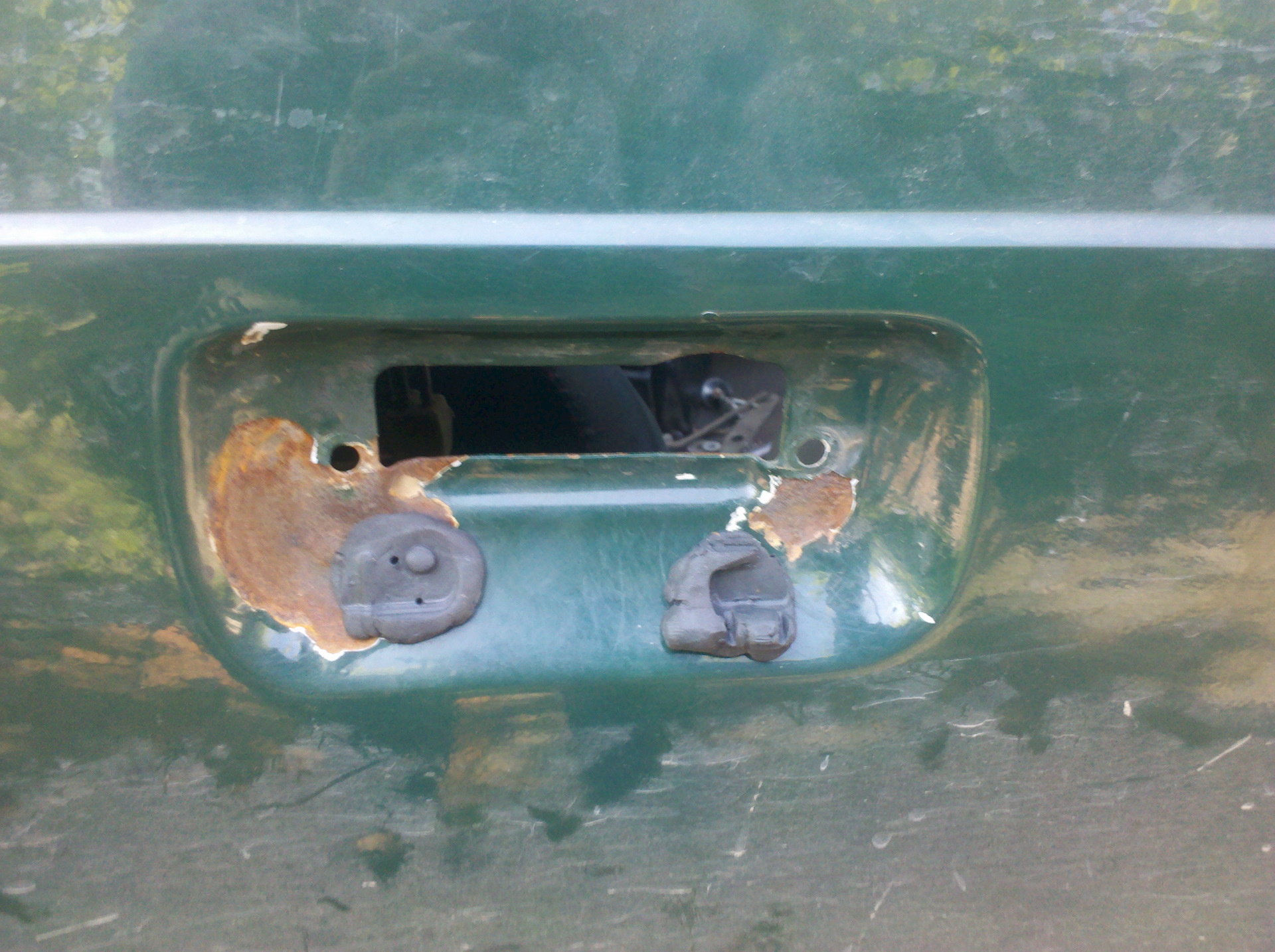

когда глазами всё отмерили и прицелились берём обычный детский пластилин и лепим его в ванночку снизу в места предполагаемых крепёжных отверстий. аккуратно не спеша прижимаем ручку к месту установки предварительно смочив водой, чтобы ручка не прилипла, и получаем слепок.
по слепку видим, что расстояние от крепёжных плоскостей ручки до ванночки в двери довольно приличное, 2-3 миллиметра. поэтому, чтобы не напрягать и без того хлипкий крепёж и не перегибать корпус ручки больше потребного нужно проложить дистанционные шайбы небольшого диаметра. я брал первое что под рукой))
дальше таким же методом размечаем и просверливаем паз под рычаг ручки
дальше напильники и надфили делают паз нормальной формы, чтобы рычаг не затирал и ходил свободно.

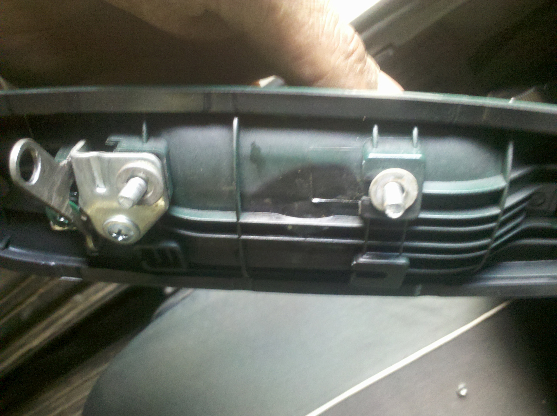

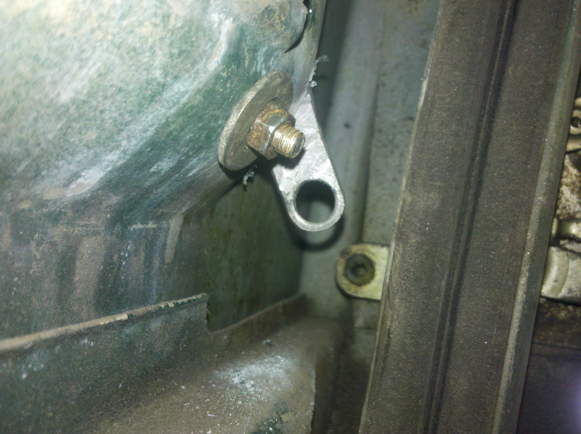

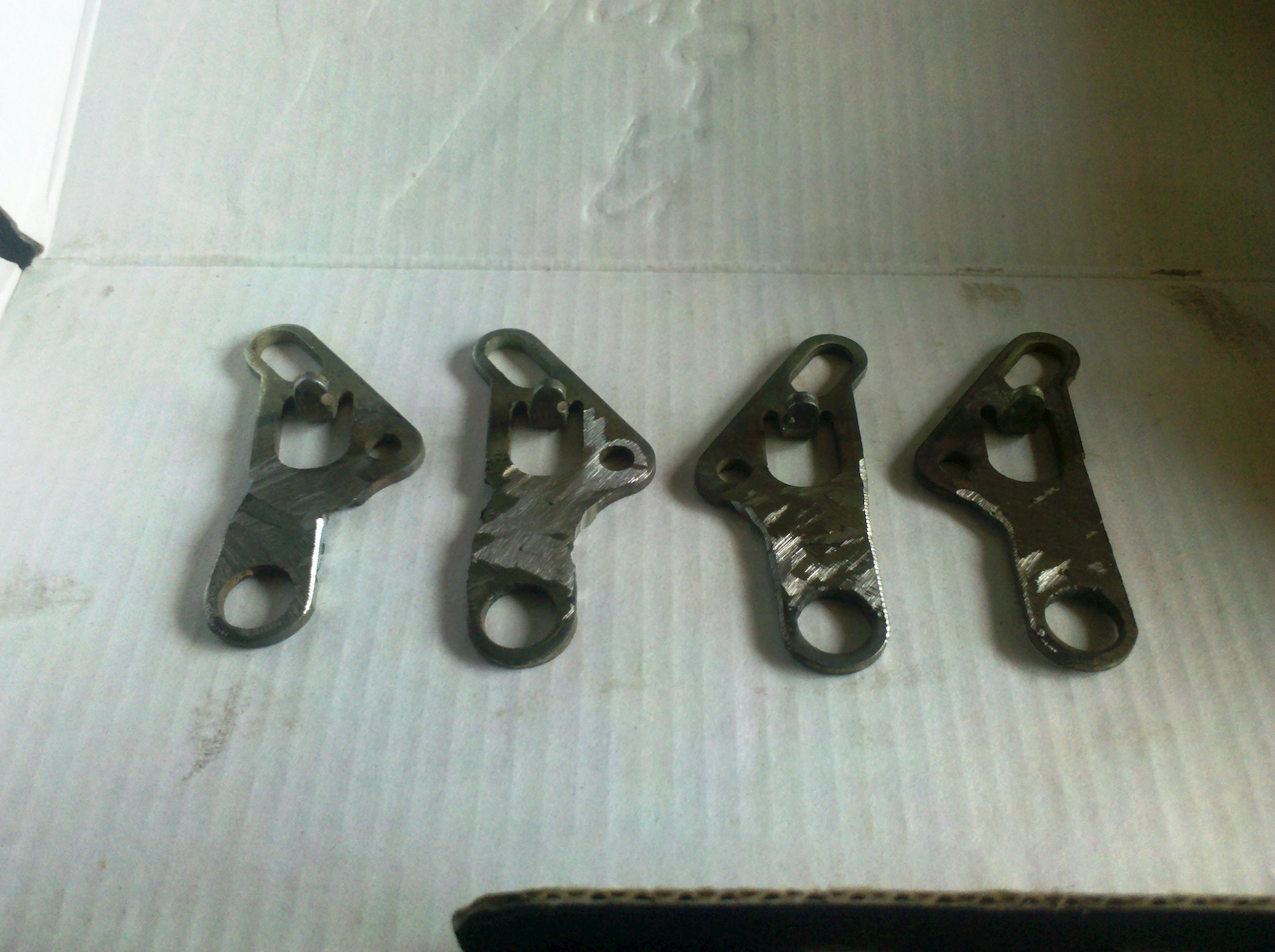

после установки ручки на дверь оказалось, что рычажок ручки слишком короткий и при открывании прячется на половину отверстия под клипсу! вот где подвох застал меня в первый раз. хорошо. раз надо значит удлиним. удлинил.
потом укоротил. оказалось самый оптимальный размер получается при удлинении рычага на 6 мм. я сначала сделал 8 мм и оказалось, что дверь открывать очень неприкольно. её обязательно нужно дёрнуть, просто потянуть не получается. она не открывает замок пока не дёрнешь. я как представил, что мне жена скажет, думал не долго. разобрал и переделал. при шести миллиметрах удлинения дверь открывается если просто потянуть за ручку

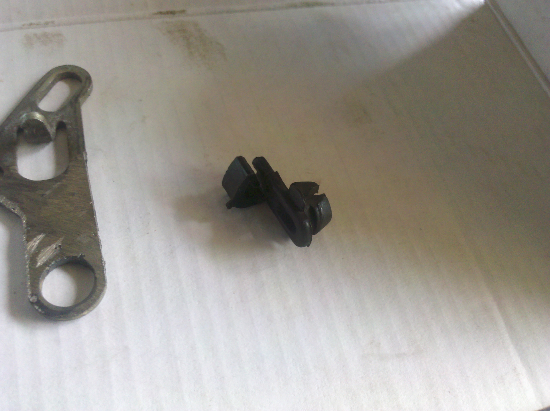

при подборе клипс под отверстие новой жигоручки оказалось, что ни одна жигоклипса к ней не подходит! даздравствует автоваз и всё что с ним связано. ладно. есть у нас на рынке хитрый магазинчик. перерыл весь магазин, нашёл только одну которая "подходит" по диаметру и она с BMW! конечно! как я сразу не догадался. два года назад она стоила 20 гривен штука.

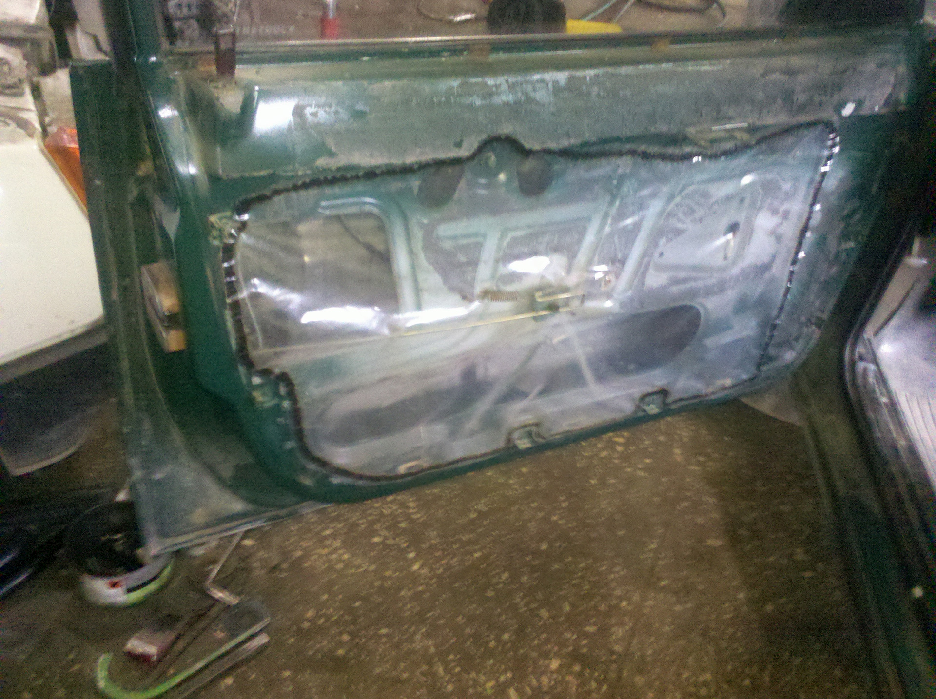

дальше как говорится на глаз, примеряясь всеми способами изгибаем родную тяжку вот таким образом
пользуясь случаем пролил все механизмы свежим маслом. 29 лет машине, а механизмы замков как новые. все работает чётко без задиров. всё собрал. всё работает. итого на переднюю дверь у меня ушёл день.

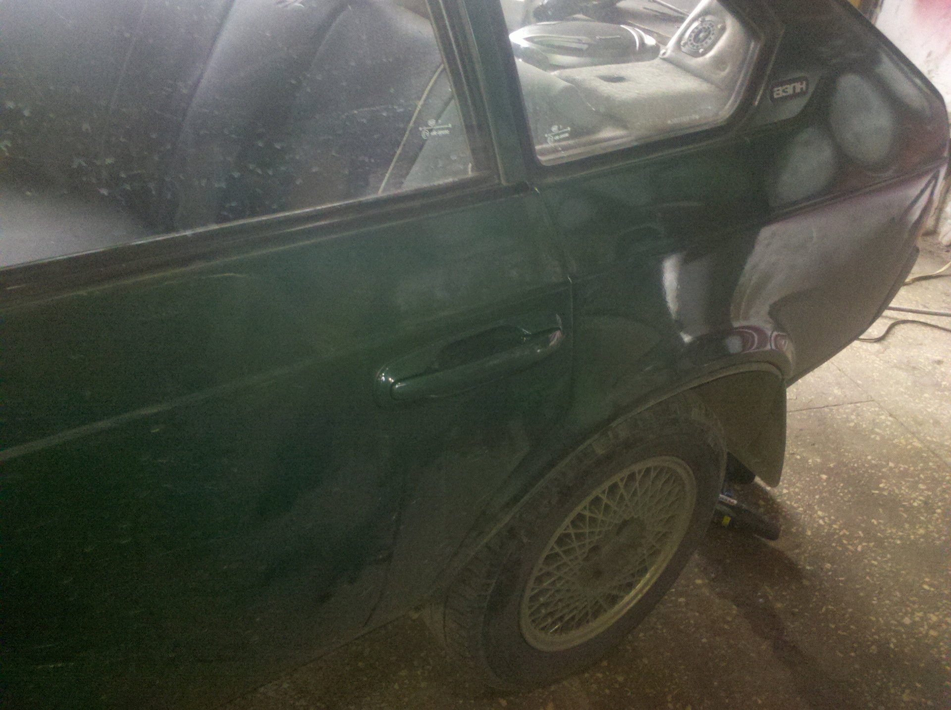

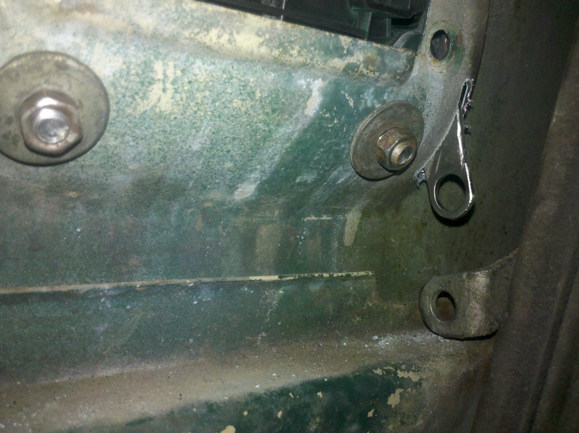

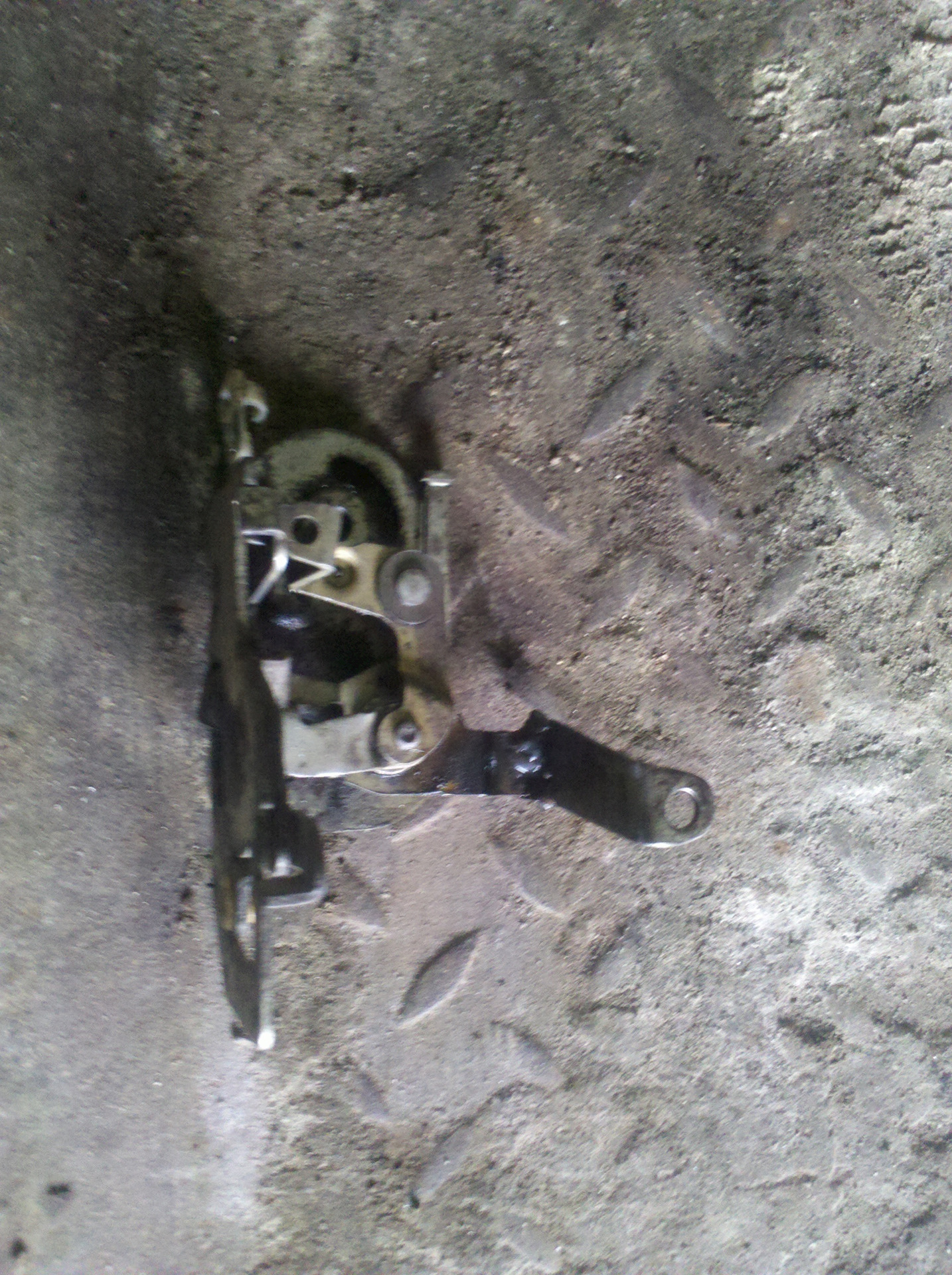

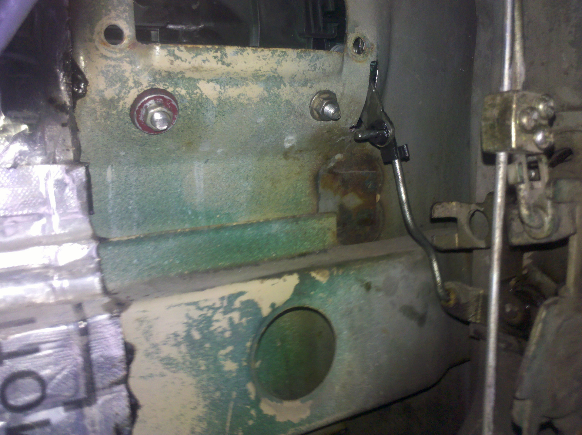

с задней дверью всё оказалось на много интересней. в вертикальной плоскости рычаги замка и ручки почти рядом, а вот в горизонтальной между ними аж 35 мм

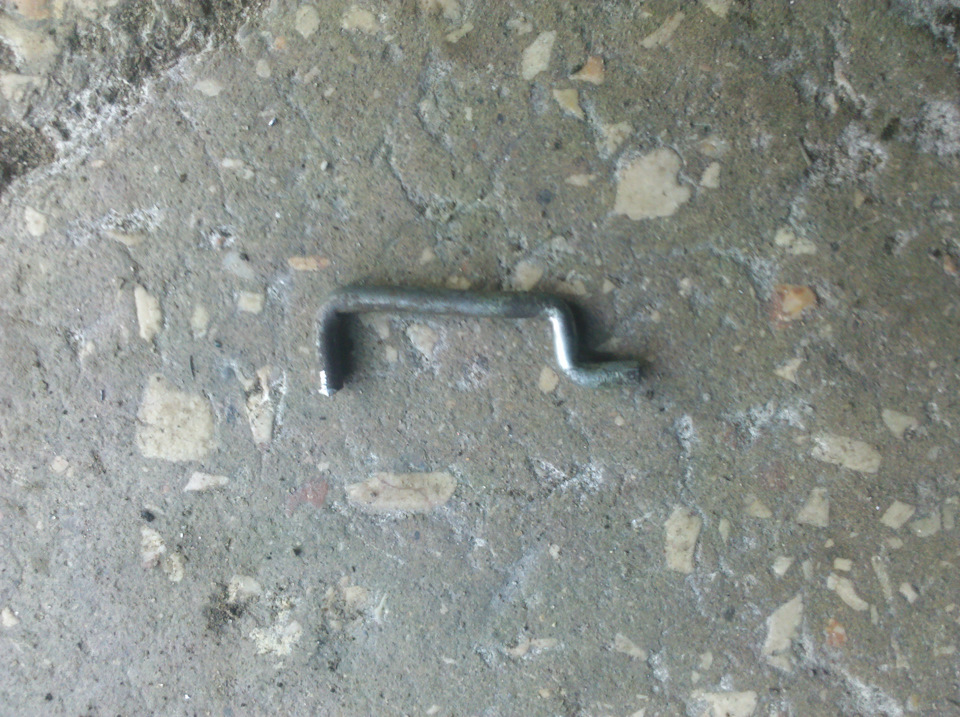

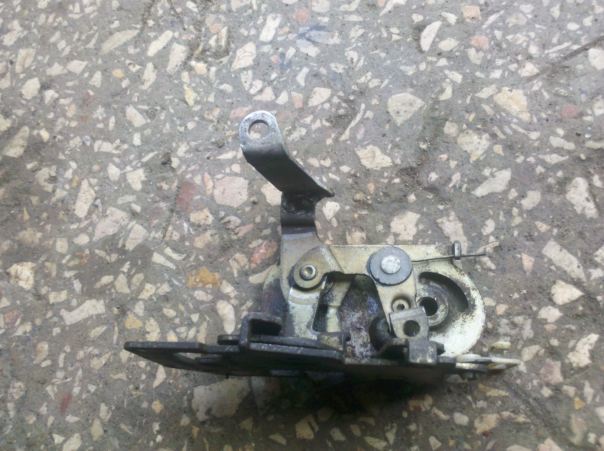

ладно. единственный вариант который пришёл на ум это из рычага старой ручки выгнуть такую приблуду и приварить её прямо к рычагу замка. при таком варианте всё будет работать без перекосов
получается вот так
тяжка для этого получилась вот такой

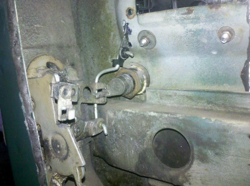

на водительской двери из за замка тяжку пришлось выгнуть вот так

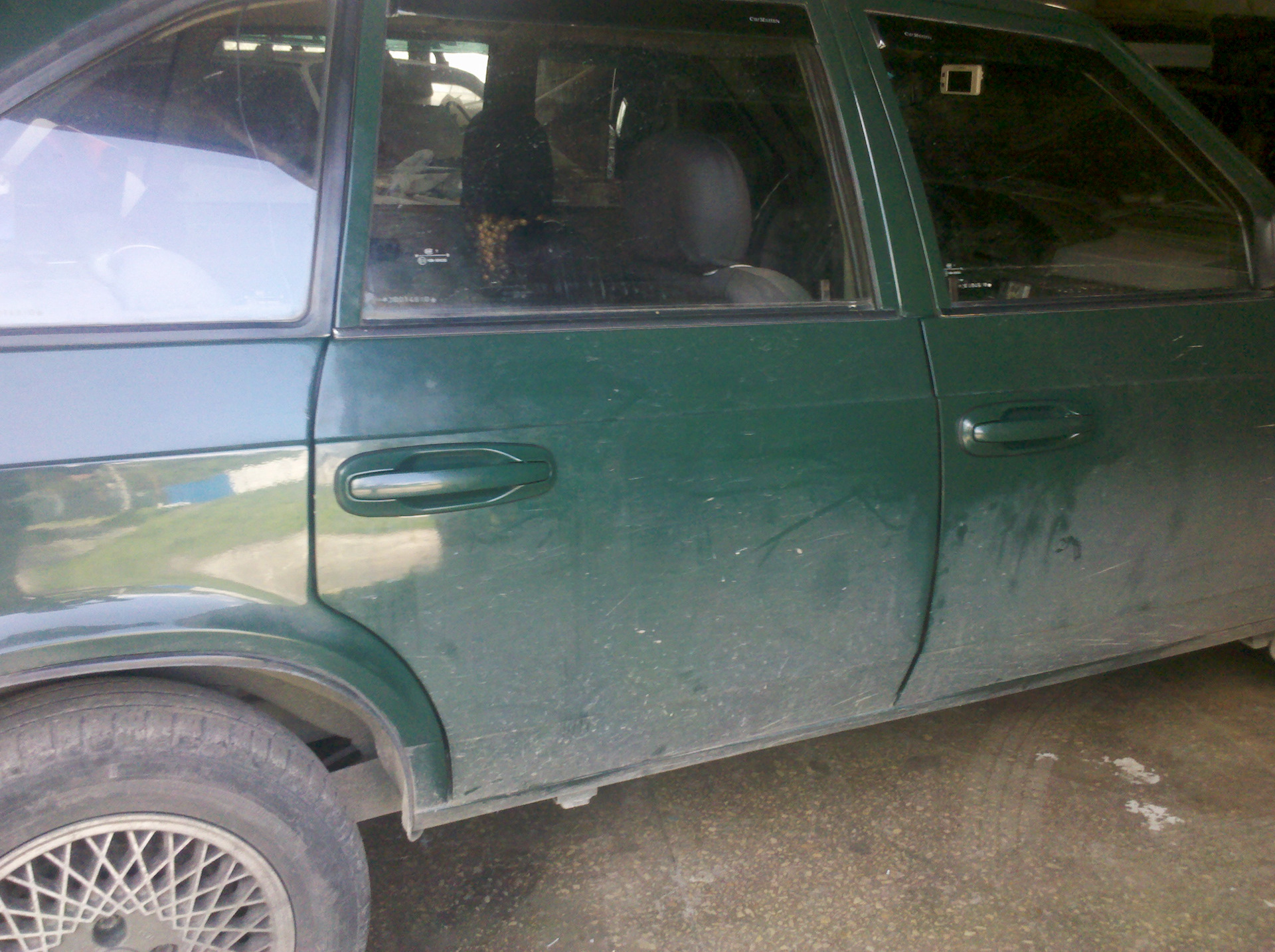

собираем всё как было

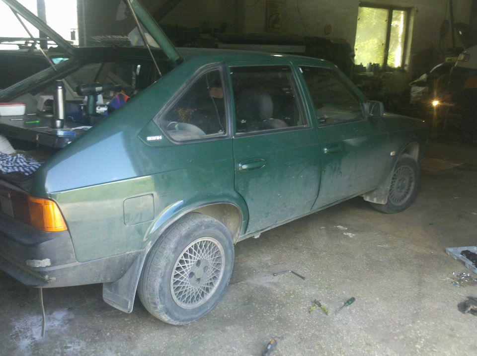

общий вид конечно гуд. машинка довольна)) и мне нравится. передние двери работают просто класс, задние немного грубее

итак. четыре месяца эксплуатации. все двери работают хорошо кроме водительской. она иногда тупо не хочет открываться. пару раз даже пришлось из салона открывать.
При открытии двери изнутри, снаружи ручка "подпрыгивает"?
блин, не знаю. я об этом не подумал)) надо проверить
Я на драйве читал много установок про евро ручки, везде писали что не должно быть жесткой связи наружной ручки с механизмом замка, тяга делается через трос. Это связано со спецификой кинематики нашего замка. Проверял на своей двери — так и есть, при открытии внутренней ручкой наружный механизм приподнимается. Только этого не видно на родных ручках, так как там механика работает через своеобразный рычаг (коромысло).
Проверь у себя.
Vitaliy-Al
с тягами подпрыгивает
Там все зависти от того как сделать тягу, и ручка не изнутри открывается а снаружи когда открываешь внутри, но опять же все зависти от того как сделаешь тягу
Чтоб внешняя не дергалась надо делать тягу с люфтом. Но тогда и болтаться она будет. Эта самая тяга и внешнюю ручку тогда при открывании надо будет дергать на себя больше.
Ну у меня люфт минимален, и двери передние ну очень легко открываются, а вот задние немного туго, но зад у меня на тросиках, а перед на тягах
Vitaliy-Al
да. поднимается
