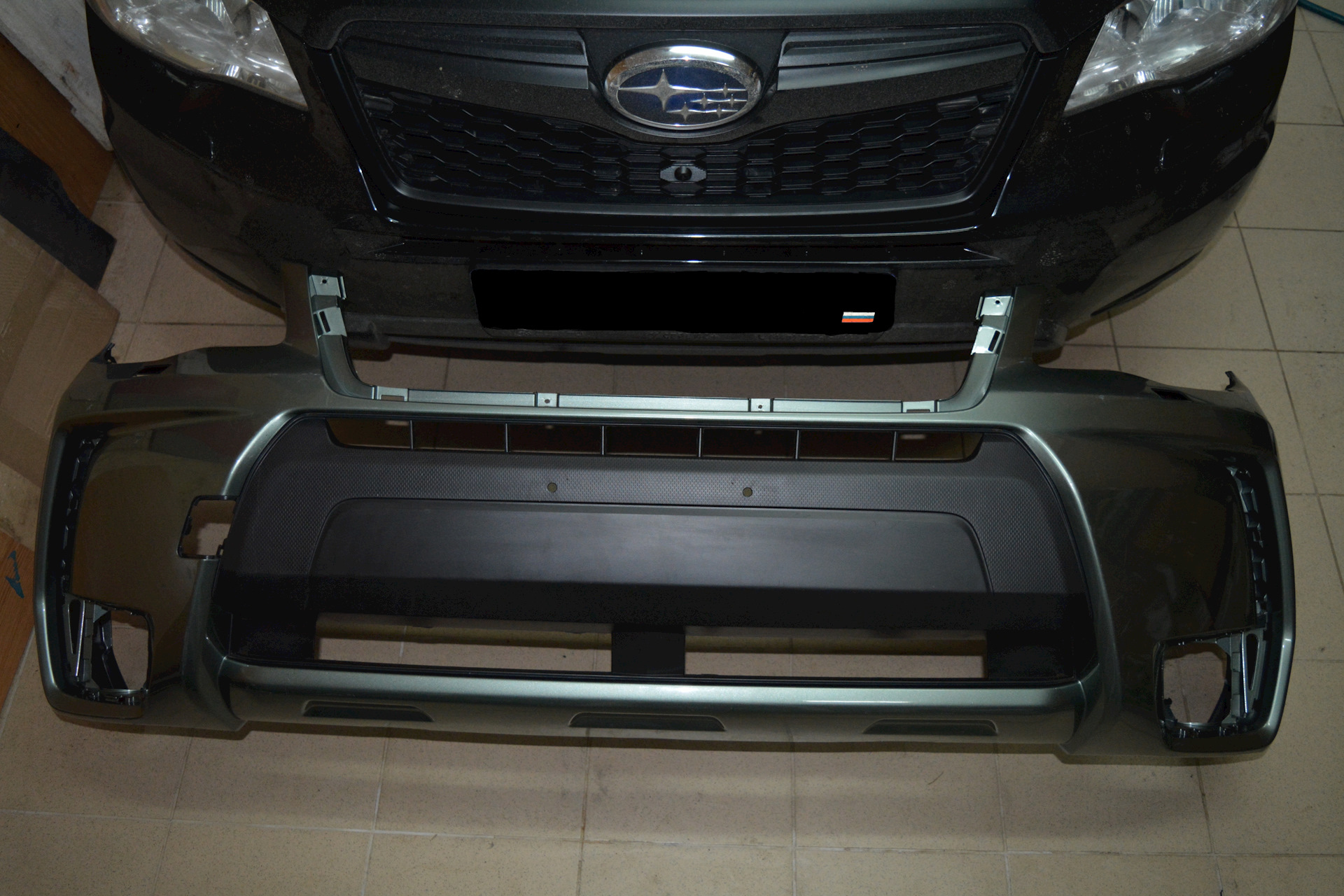

Бампер в отличном состоянии, небольшие потертости, не критично, геометрия в норме, опять накосячили в ТК "ПЭК"-сломали крайние ушки креплений, пришлось восстанавливать, донор-Green Frog))) Цена 3500+1000 доставка.

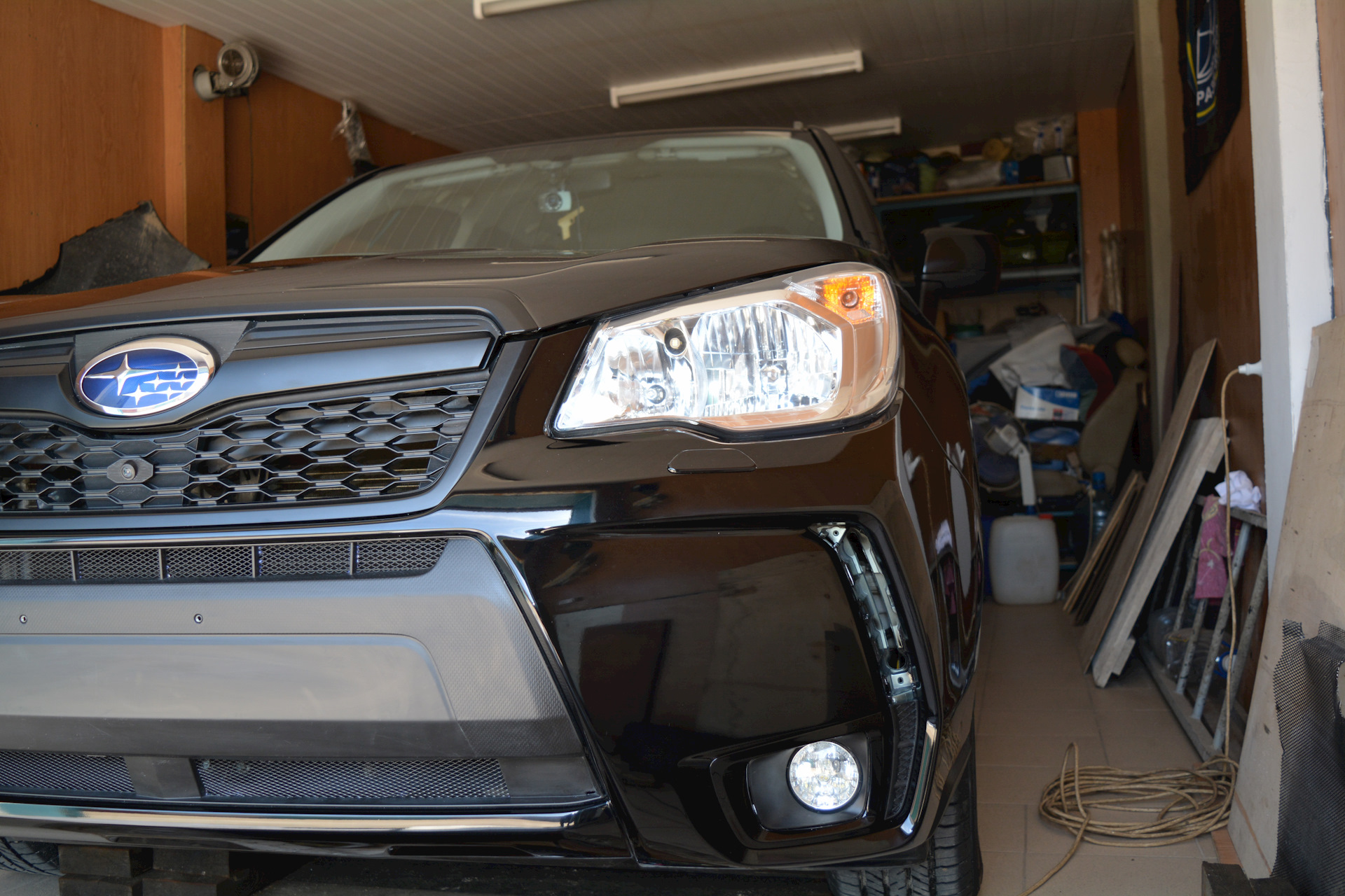

Всем здравствуйте! С момента приобретения SJ, озадачился об установке турбо-бампера, но сложная экономическая ситуация в семье и не гуманный ценник на бампер, комплектующие, не позволяла воплотить задумки в жизнь.Обратил внимание на контрактные запчасти и когда появился подходящий вариант, выкупил его, дождался доставки и забрал с ТК. Пару месяцев бампер пылился в гараже, докупались комплектующие, по прибытию последних все это добро передалось маляру, ну а после покраски на установку).

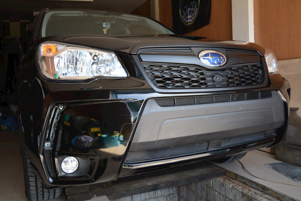

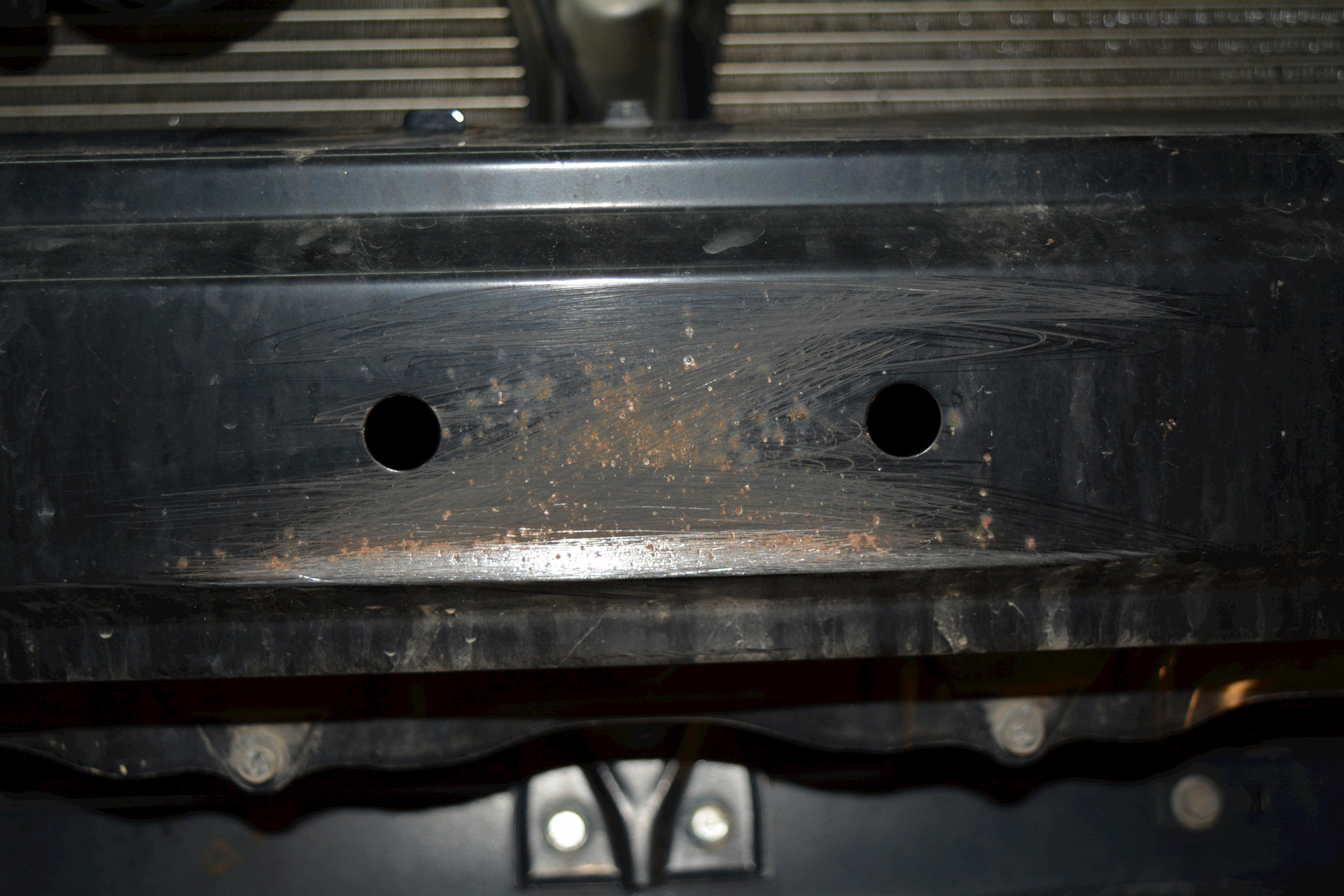

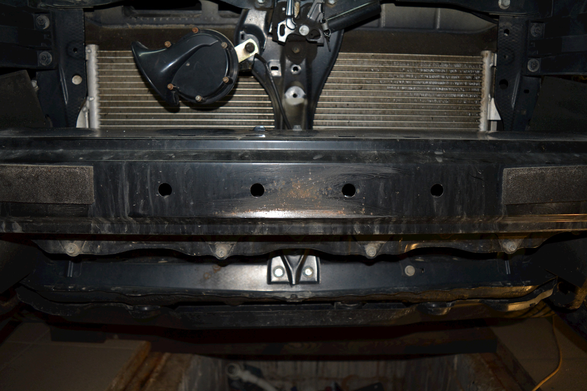

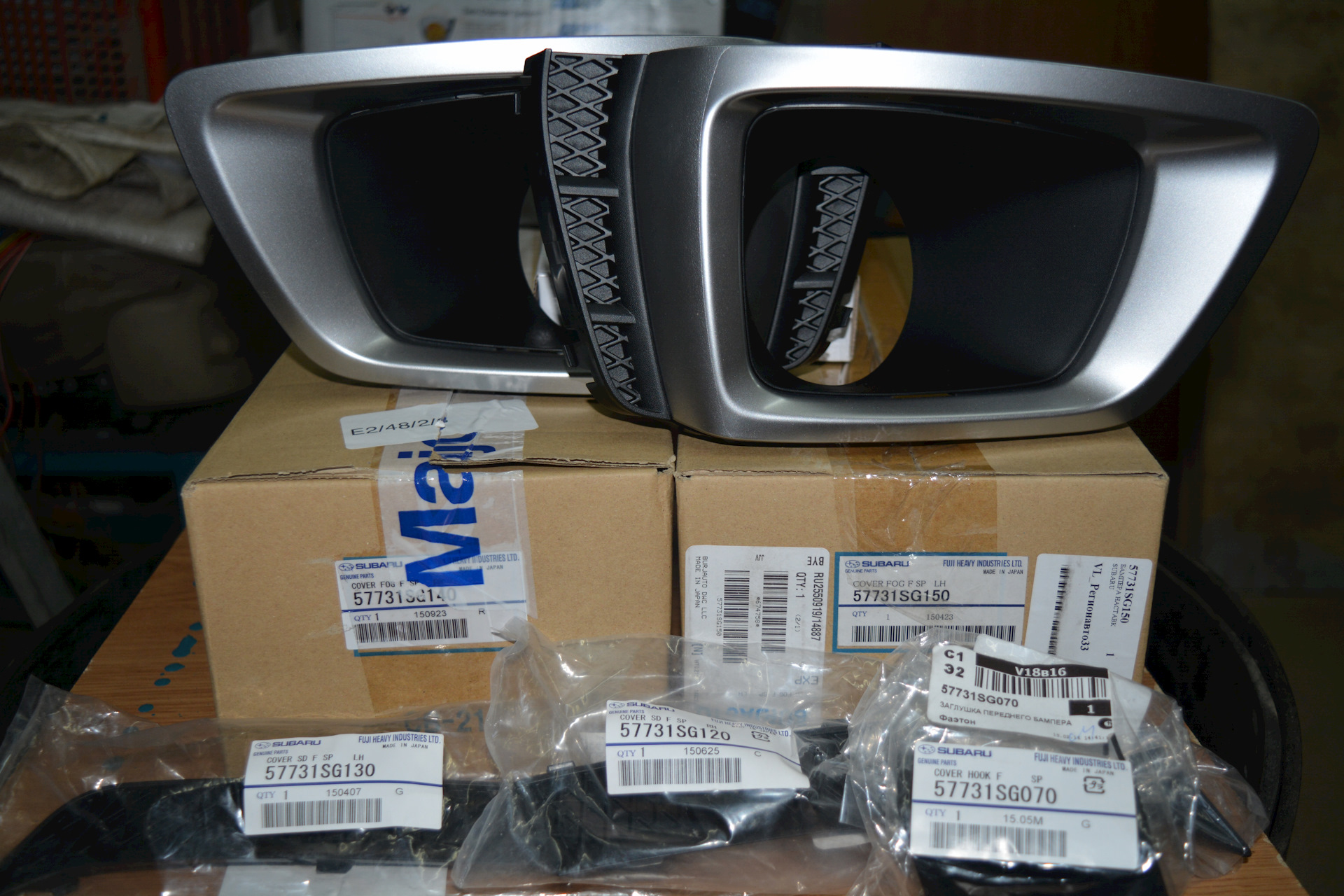

Комплектующие по разумным ценам ждал долго, самой труднодоступной, я бы даже назвал дефицитной-стала окантовка правой ПТФ, её цена в двое выше чем левой, объяснений этому так и не нашел)Цена за все 3900рВот такая вот фигня)Потертость от пластика бампера, ржавчина-это понятно, а вот мелкие выбоинки по центру, словно из дробовика пальнули — загадка)Зачистил, покрасил из баллончика и залепил вибропластом STP 2мм.Основная проблема с форсунками омывателей фар, их расположение в стоковом варианте чуть выше и развернуты и крышечки прилегают к бамперу не корректно, позвонил Илье — Aspard, он посоветовал, при помощи фена разогреть пластик и опустить форсунку вниз.Выполнил все его ценные рекомендации, крышечки плотно прилегли к бамперу, без зазоров, но развернуты антисимметрично и я пошел дальше, разогрел феном всё крепление форсунки и подогнал так, как мне надо)Пользуясь случаем, затянул ПТФ в броню и вот что получилось

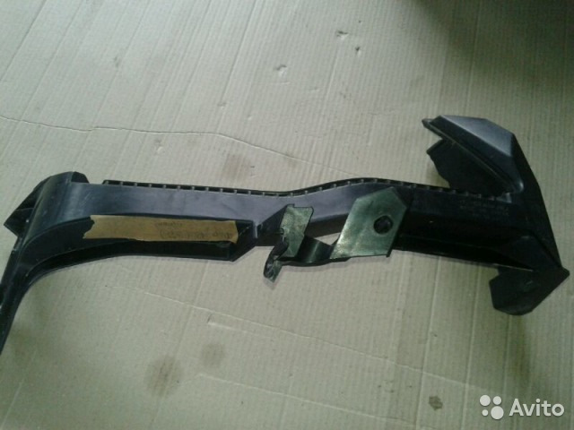

Получается нужно либо поставить только крышки от турбо, все остальное подходит. Или все таки сами крепления под фарами тоже погонять нужно (плавить пришлось весь кронштейн?)
В этом вопросе-про крышки от турбо, у меня опыта нет, да и цена на них крайне не гуманна, по этому не рассматривал как вариант, могу сказать одно, когда установите турбовый бампер, поймете сами, что кронштейн крепления форсунки придется плавить в любом случае, какая крышка бы не была
Про крышки это действительно так — сейчас смотрю и обалдеваю))) сами кронштейны вроде как от турбо бампера, если парт номера дали те (покупал новые). По результатам переделки отпишусь в БЖ что и как
Под фарой имеются пластиковые, типа, реснички, они же переднее крепления бампера, на них кронштейны в которых крепятся форсунки омывателя, снимешь бампер все увидишь)
Благодарю! Нравятся мне ДХО с алиэкспресс, на всю длину жабры, из белого матового стекла, но их цена, плюс доработка, короче, пока копим дензнаки) В наличии есть пластиковые заглушки, растяпа, их дома на полочке забыл, посему их на фото нет😁

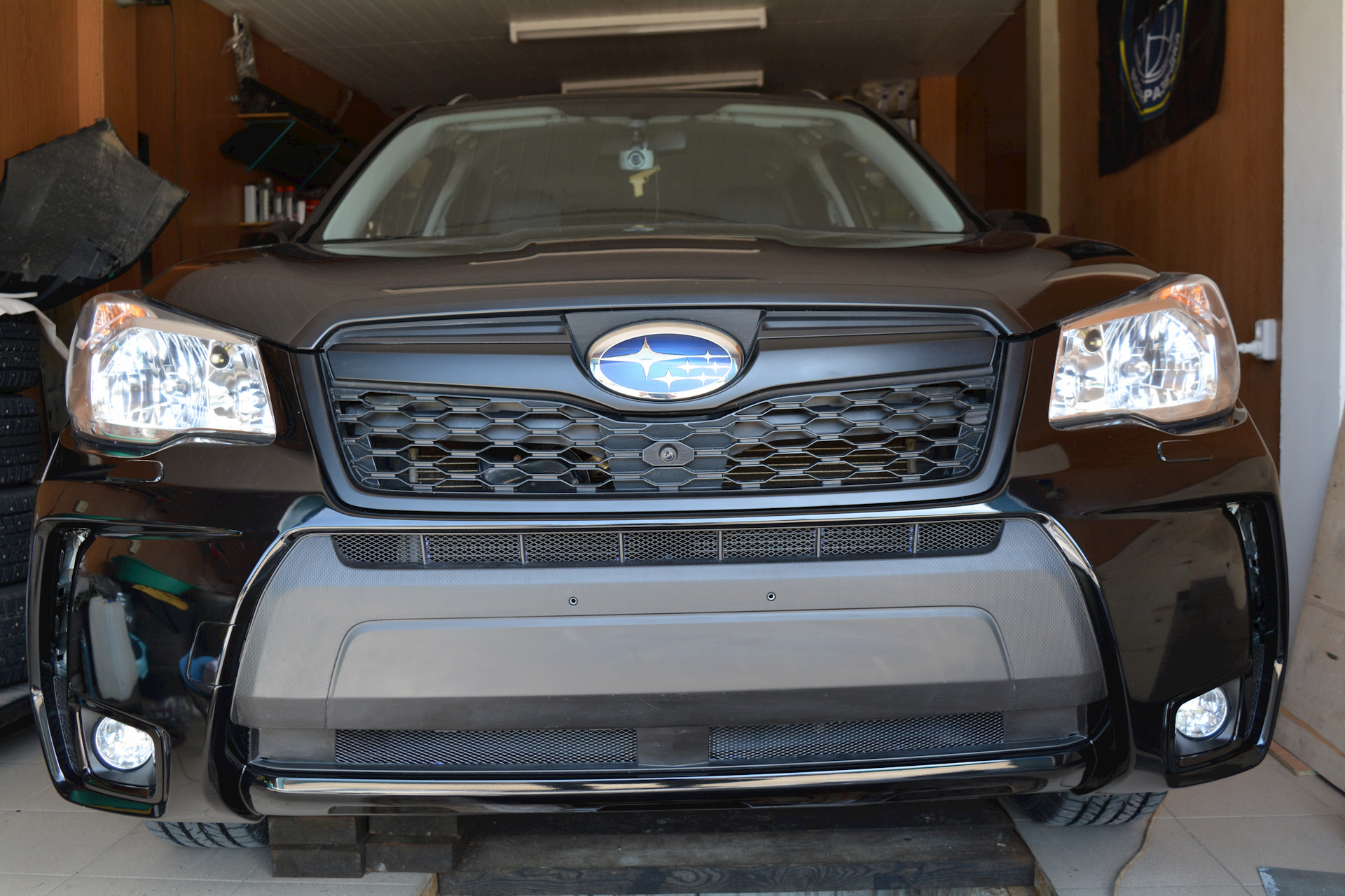

Алюминиевая сетка, ставил перед радиатором www.drive2.ru/l/5601586/, для его защиты, т.к. бампер пришлось снимать для его замены, снял и сетку, вырезал из нее полоски и залепил проемы на термоклей)
Сетку в любом автомагазине или авторынке купишь без проблем, хомутиками крепилось к "телевизору"на радиатор, а в бампер посадил на термоклей, сперва обезжирил и на точки посадил, держит отлично, проводились краштесты)

Поздравляю! Я может что и упустил, но в целом все получилось с омывателями, как я понял)
Благодарю, все GOOD😁 Отдельное тебе спасибо, Илья, за ценные инструкции, при осуществлении сего проекта, правда плавить пришлось весь кронштейн:-)

А что за сеточка в бампере, очень интересно?
А сетку где брал? Термоклей как то не надежно мне кажется, нет? У тебя же по ссылке хомутиками стянуто.
