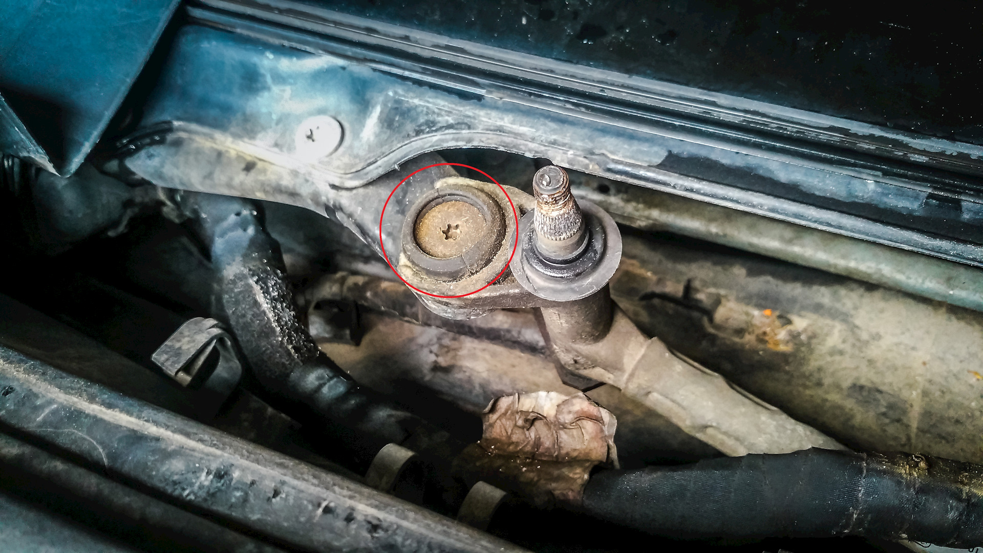

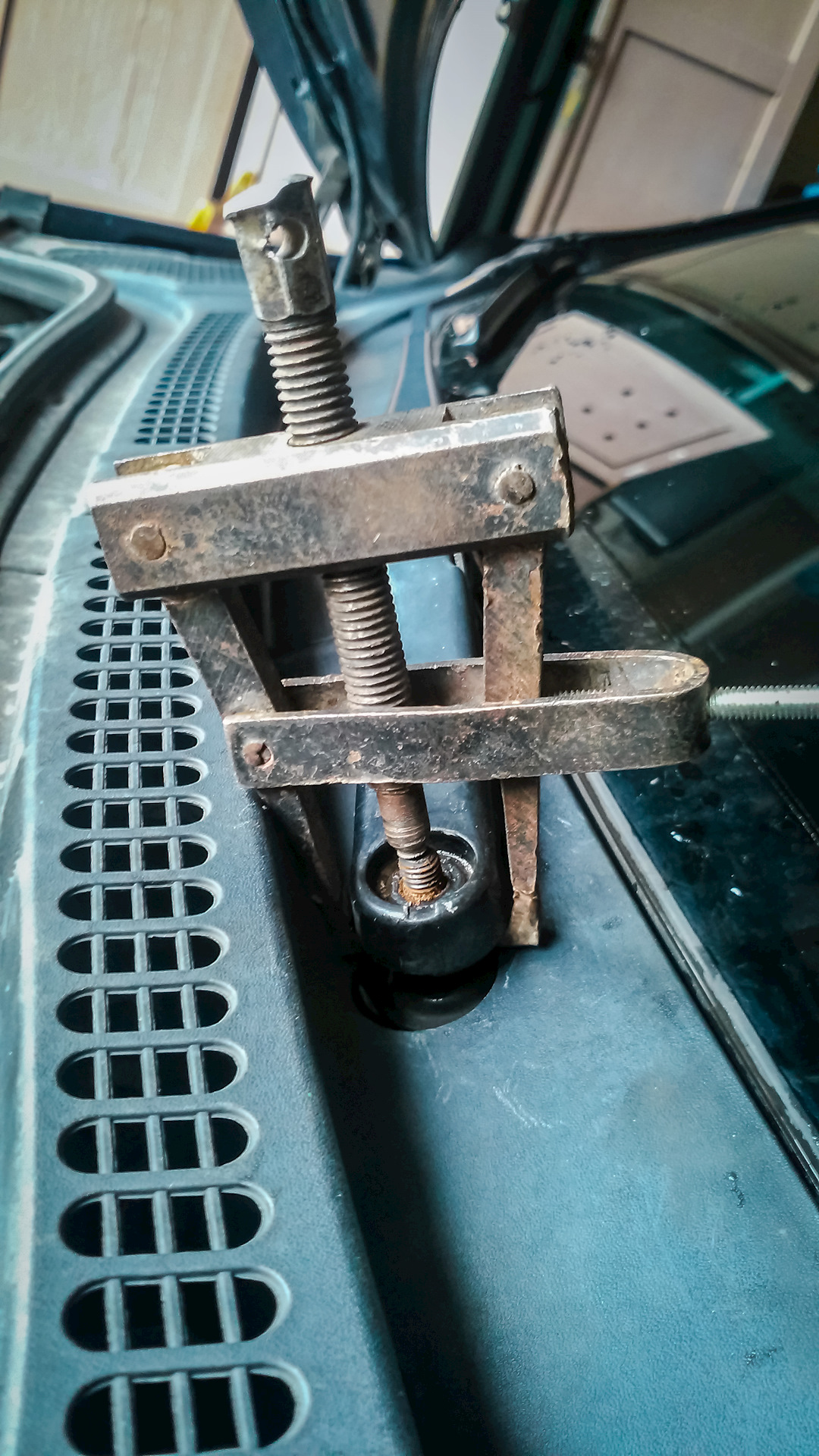

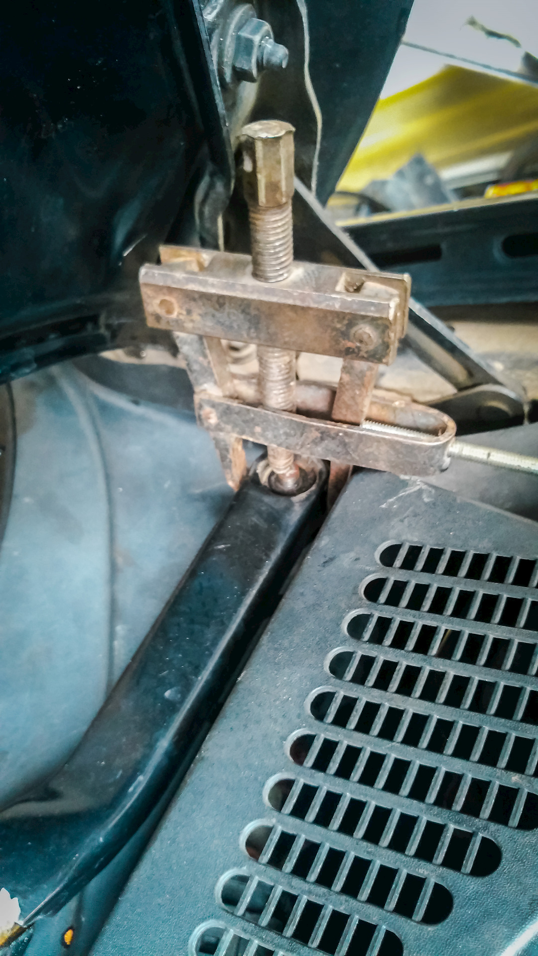

Для начала необходимо снять сами дворники:
При помощи съемничка снимаем дворники

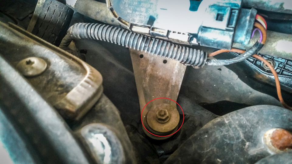

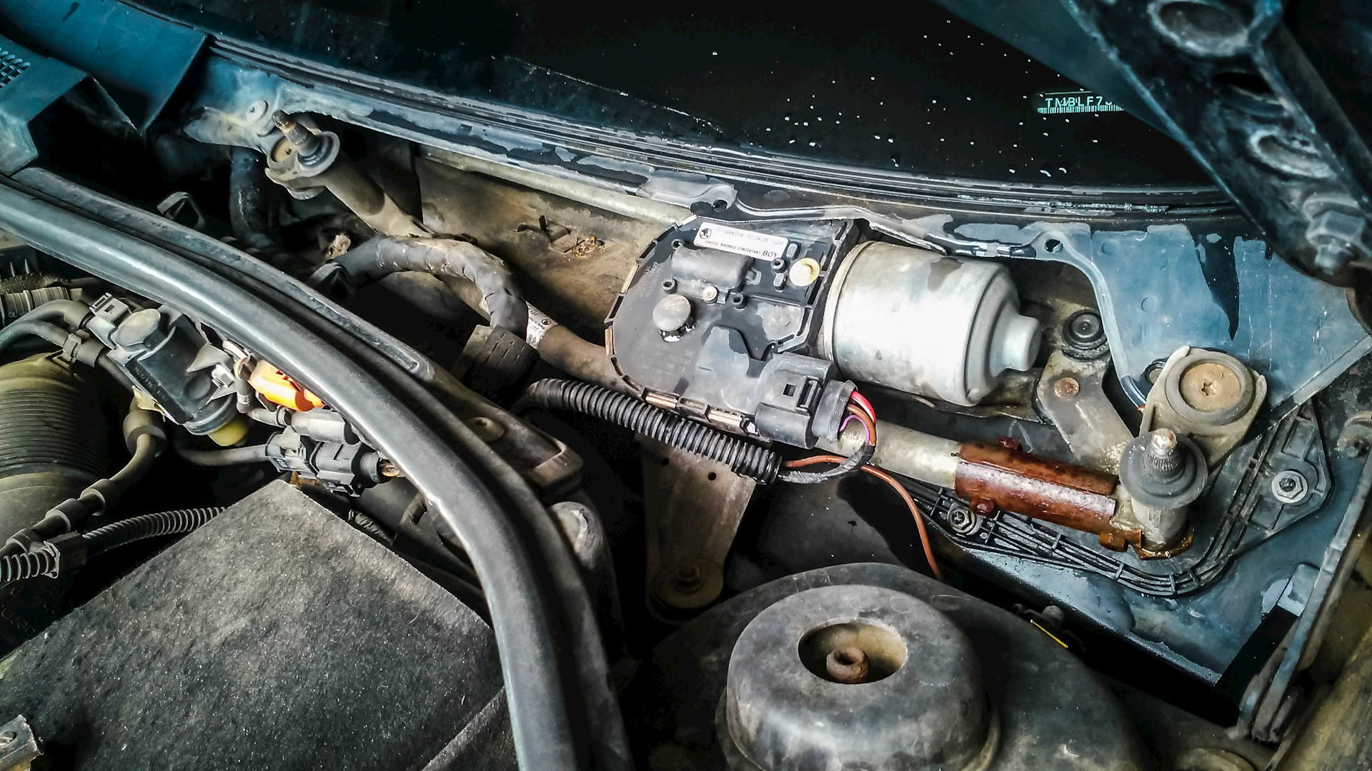

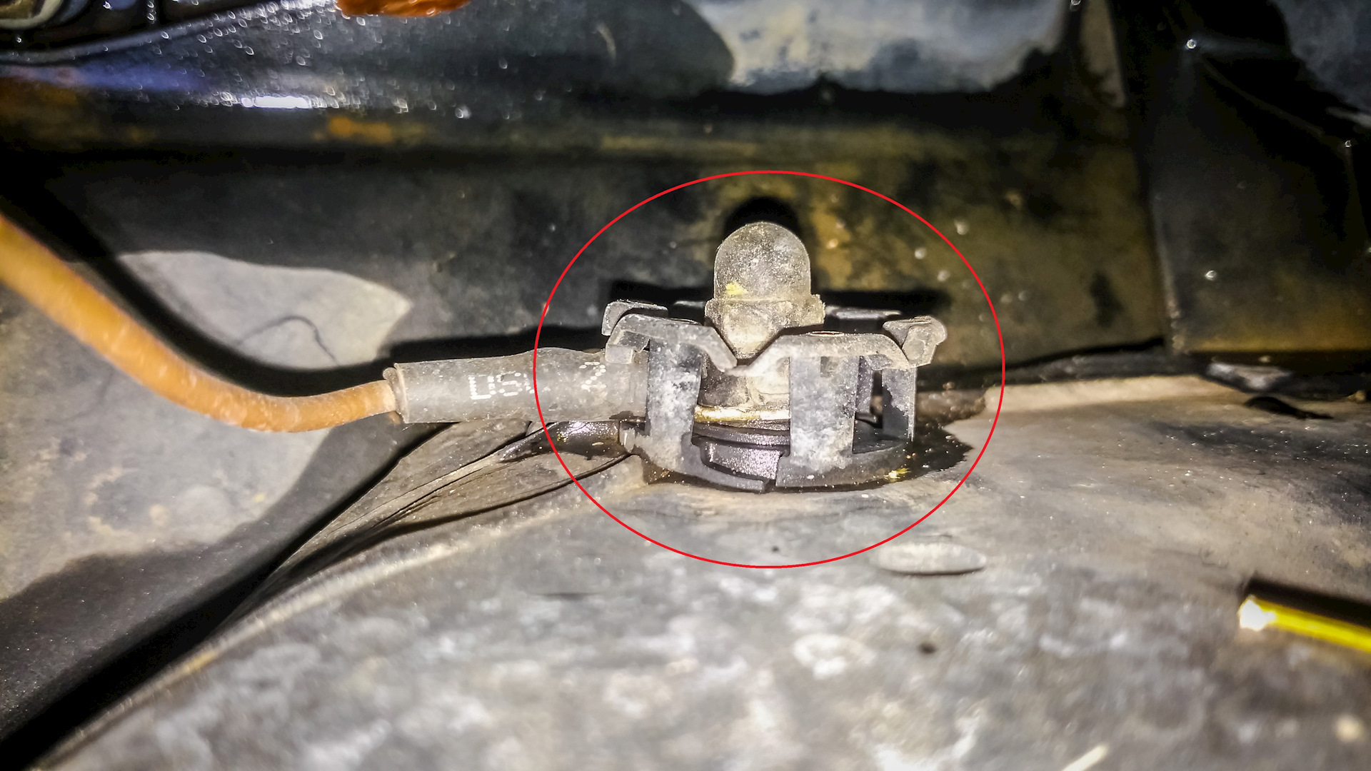

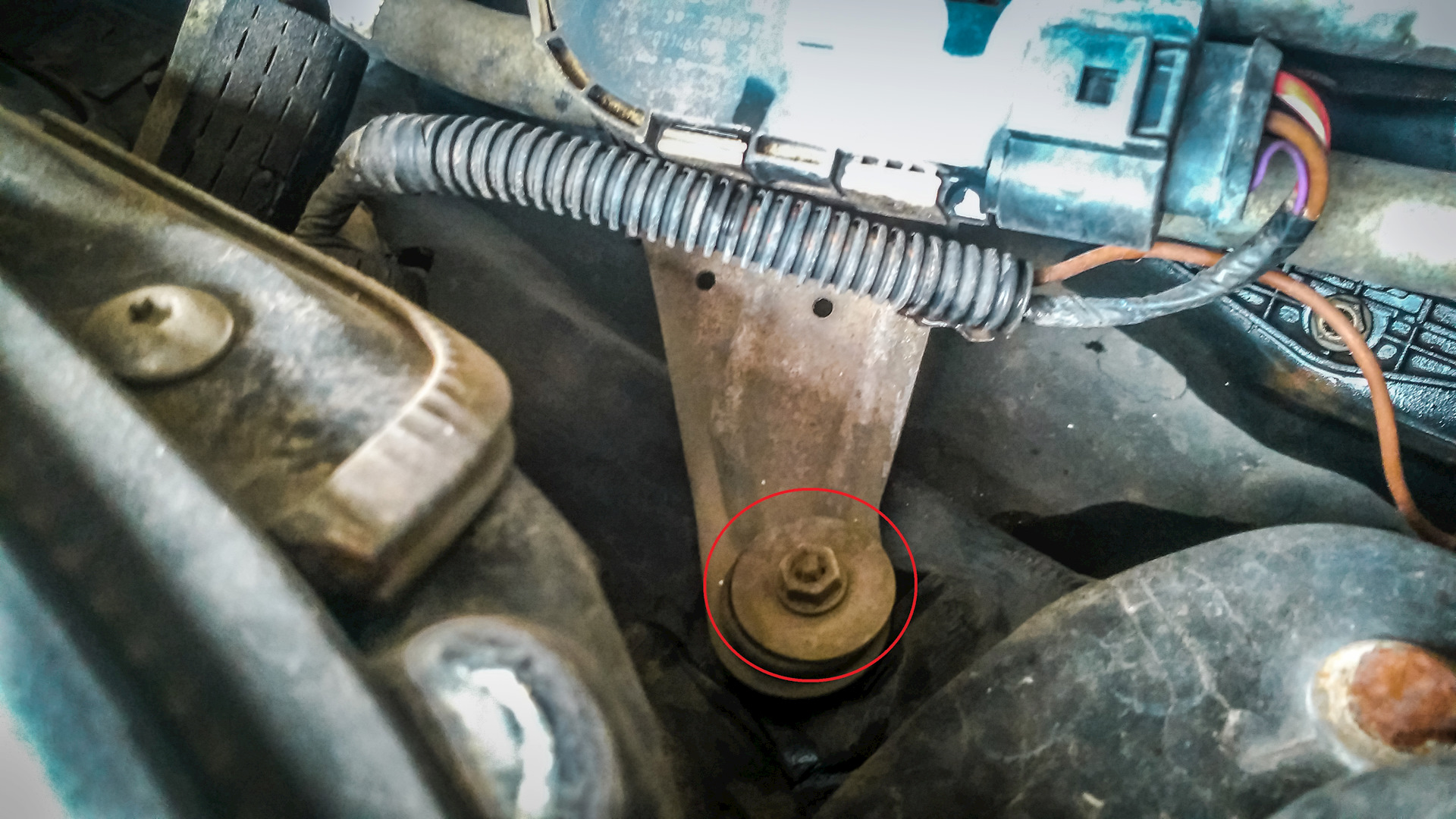

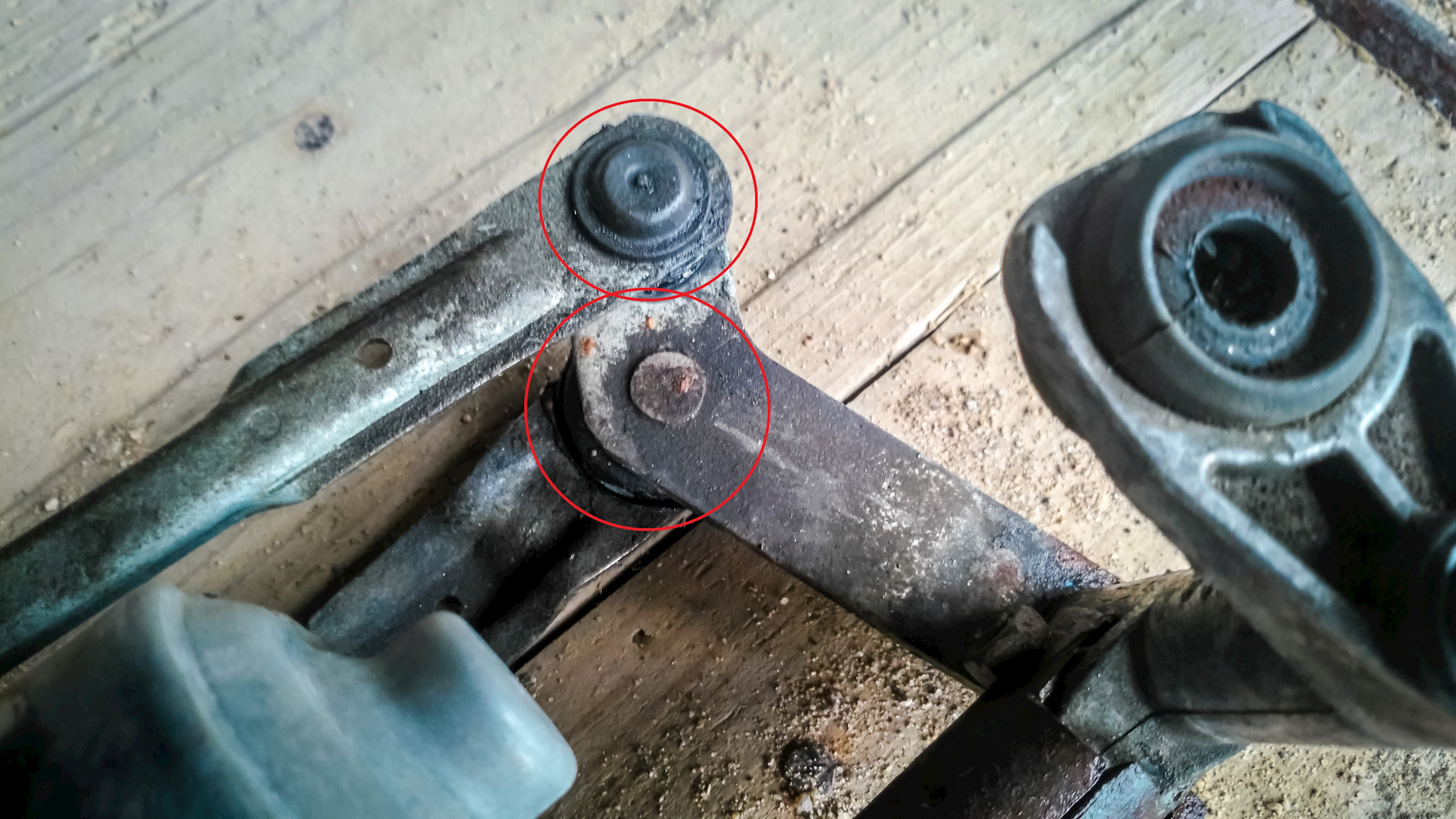

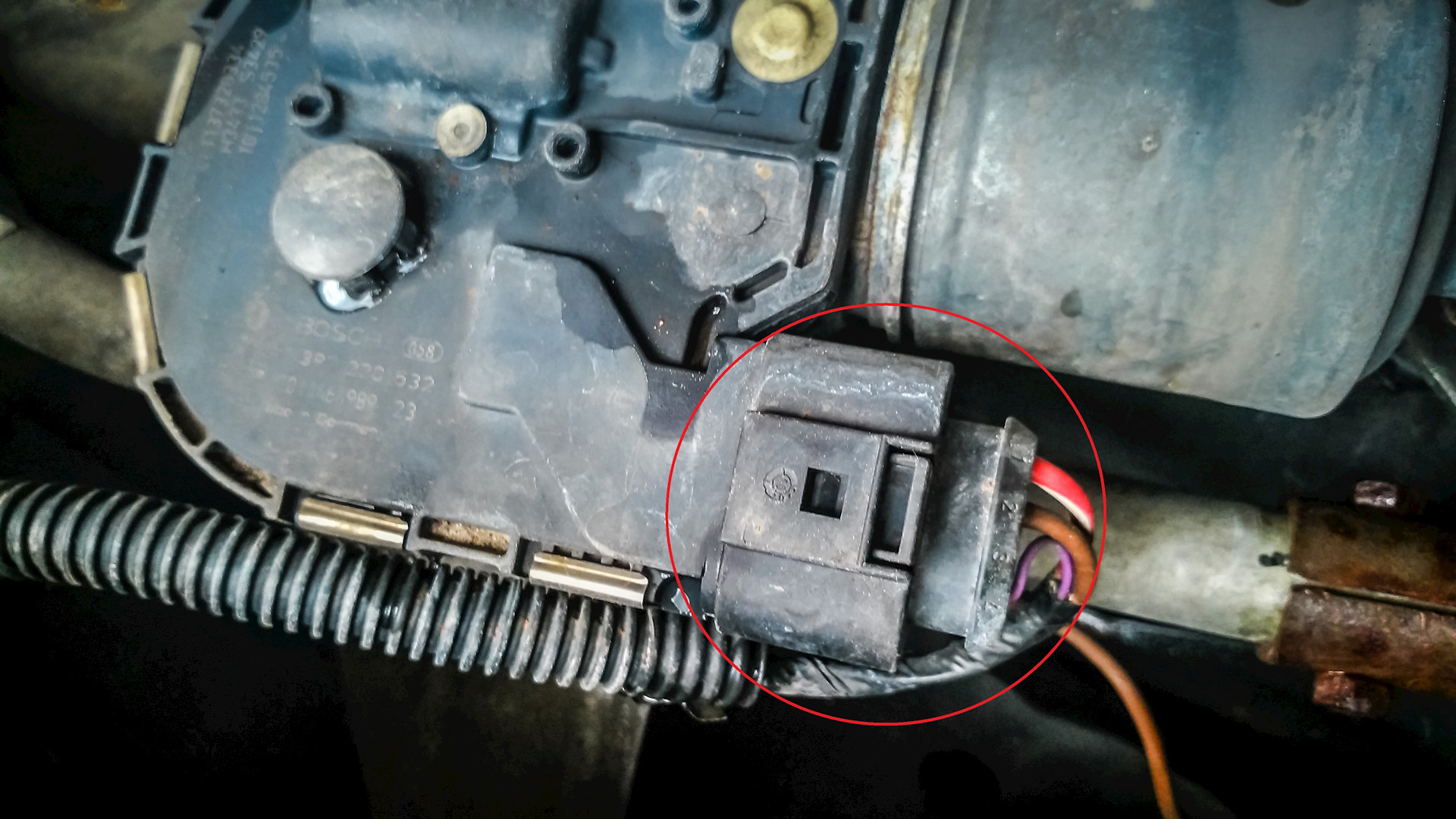

Теперь откручиваем крепление трапеции и отключаем фишку от двигателя и минус от корпуса

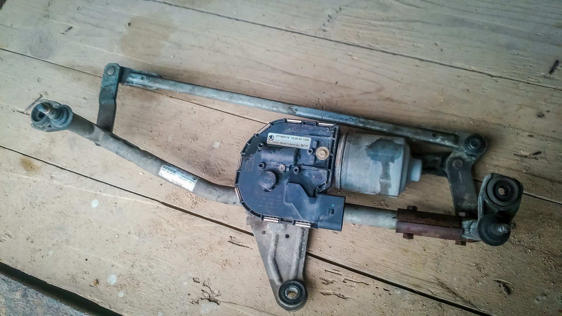

Все открутили, отсоединили и достаем трапецию наружу.

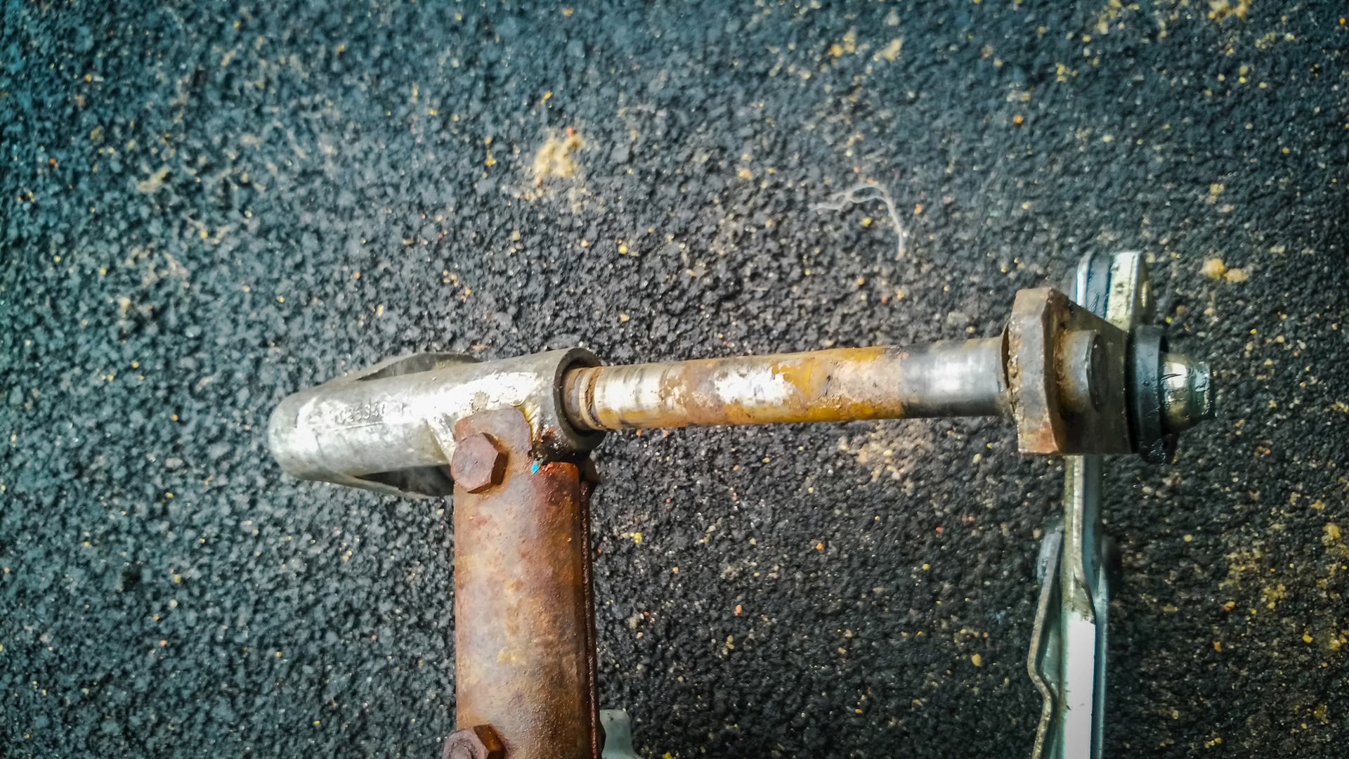

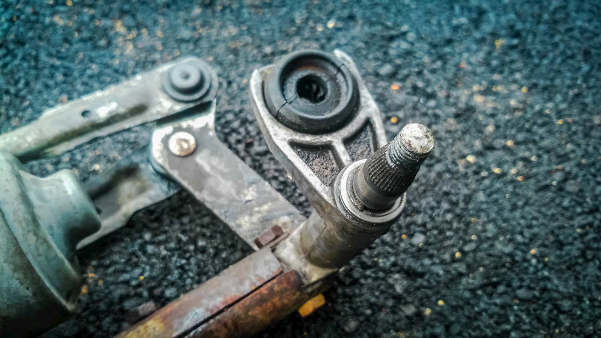

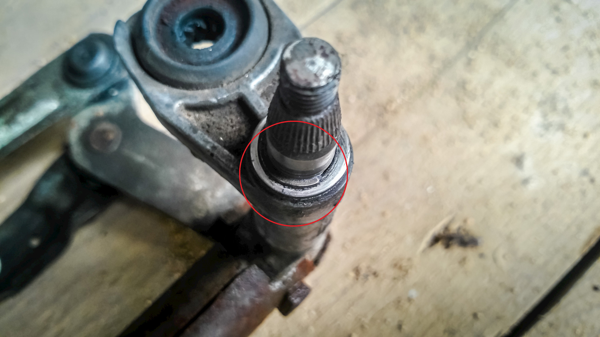

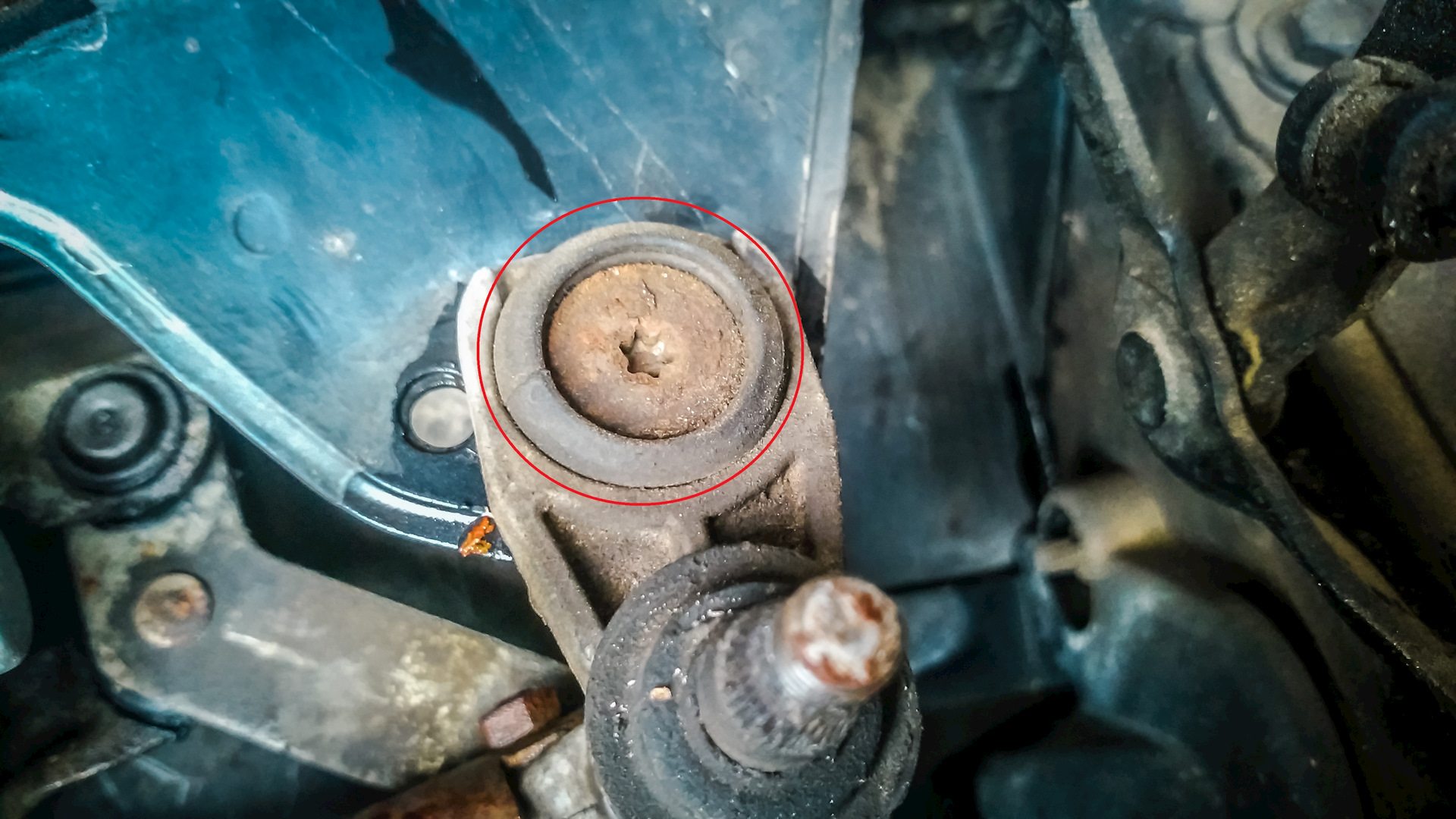

Для того чтобы достать палец, необходимо снять стопорное кольцо.
Достав палец результат виден как говорится на лицо.

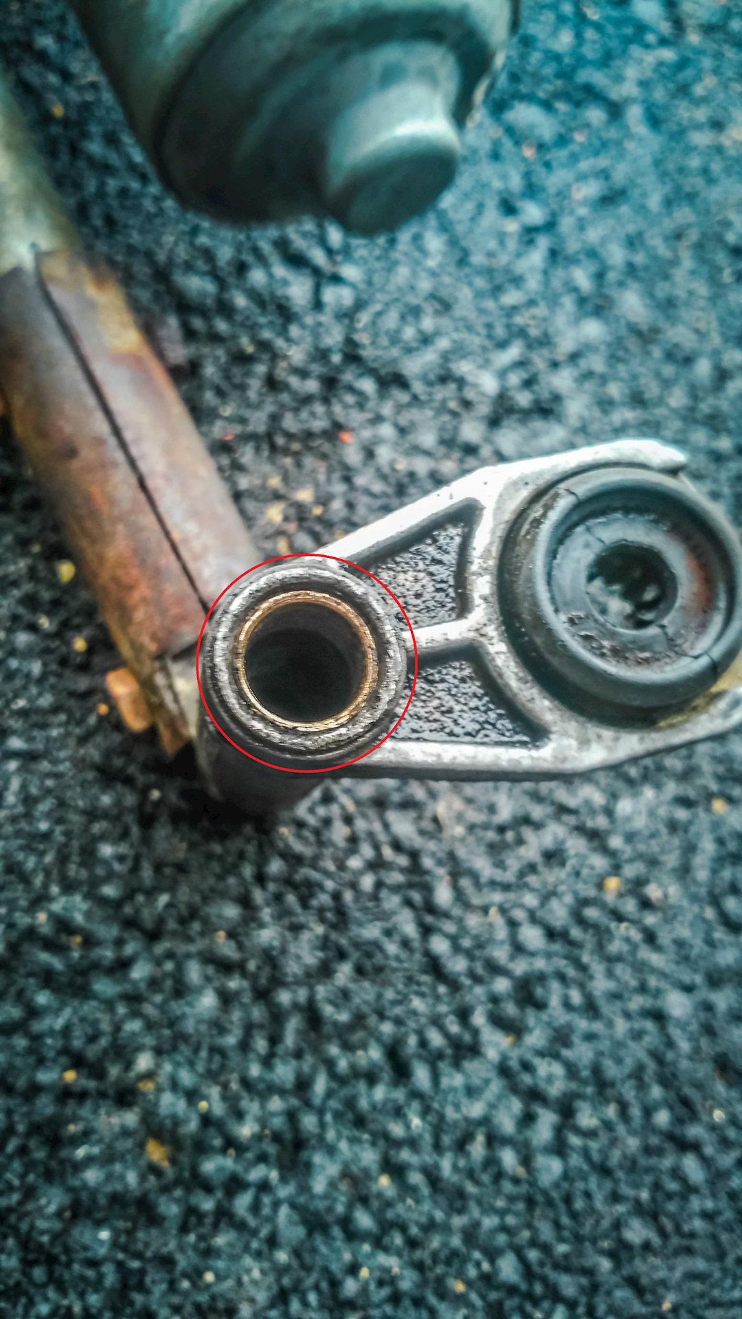

Все прочищаем и тщательно смазываем. В корпусе трапеции куда вставляется палец, сверху и снизу стоят медные втулки, желательно их конечно тоже заменить.

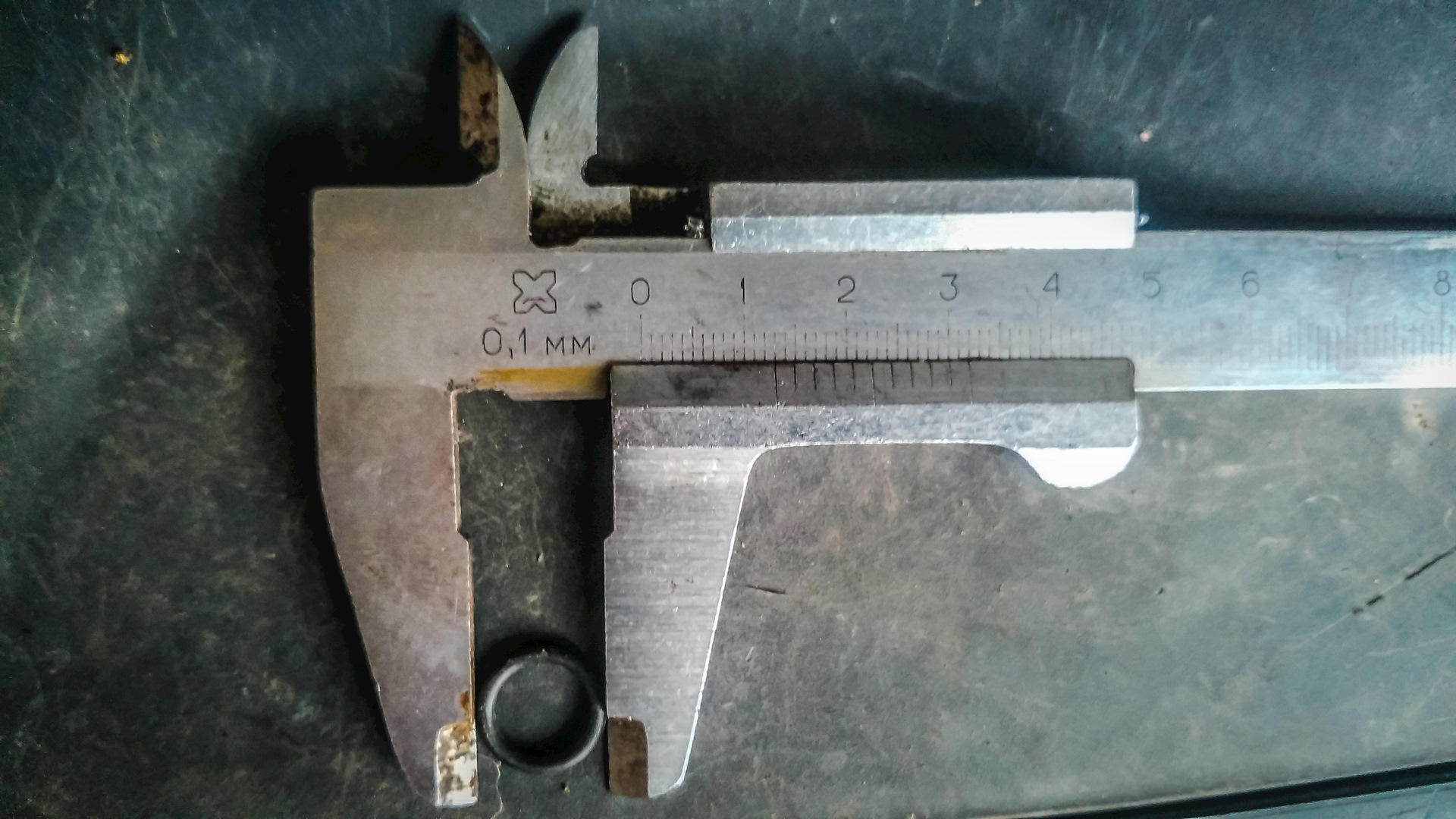

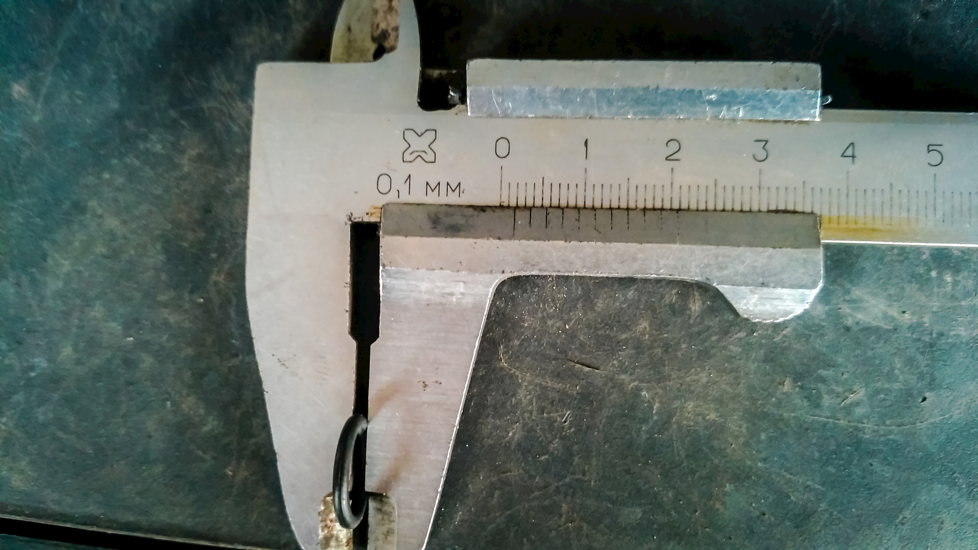

Сверху и снизу на пальце стоят 2-а уплотнительных колечка, они стираются и пропускают влагу и грязь во внутрь пальца. У меня с прошлого раза осталось пару колечек, поэтому сразу их заменил.
Размер колечка:
— наружный диаметр 13мм, можно 13,5мм
— толщина 1,7мм, но можно смело брать 2мм
Все прочистив и смазав собираем трапецию в обратном порядке.

Я как ни хватал дворники съемником, нифига не смог снять. Там подвох какой-то что ли?

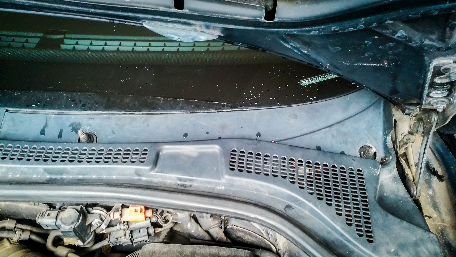

Мне когда пластиковую накладку снимали, отклеился кузовной герметик между ней и кузовом. То есть часть герметика с резинкой отклеилось, а часть на пластике осталось. У тебя также было?
Нет, никакой герметик не отходил. Пластиковая защита входит в пластиковый паз, очень часто по не опытности люди обычно ломают защиту когда туго выходит из паза.
Ну наверное это и было… В итоге мне эту половинку поменяли, где отломалось. А когда сняли трапецию, двигалось хорошо все. Но все равно смазали все, понаблюдаю. Если заедать будут дальше, видимо мотору хана;(

А медные втулки ты не менял?
Нет, не менял.
А их как-то можно поменять? Есть какие-то ремкомплекты или же просто подбирать?
Не встречал ремкомплекты, скорей всего подбирать

Привет. Подскажи, а какой внутренний диаметр резинки?
13-(1,7+1,7)=9,6мм
спасибо

Эх я уже сам разобрал.((( весь замучился. Но так и не смог снять пластиковую сетку((((( подскажи пожалуйста как? А пост конечно очень полезный! Спасибо
Привет. Пластиковая защита снимается легко, просто необходимо с какого либо края начинать. Вдоль лобового стекла идет паз в который она вставляется.
Не знаю, на Б7-м думал тоже с краю надо, в итоге отломал кусочек края.
В итоге брал половинку двумя руками по середине и тянул на себя и вниз если стоять лицом к машине, тогда легко снимается. И еще в мануле написано — не в коем случае нечем не поддевать этот пластик иначе можно коцнуть стекло и пойдет трещина!
Да поддевать не в коем случае нельзя, все правильно написано.
