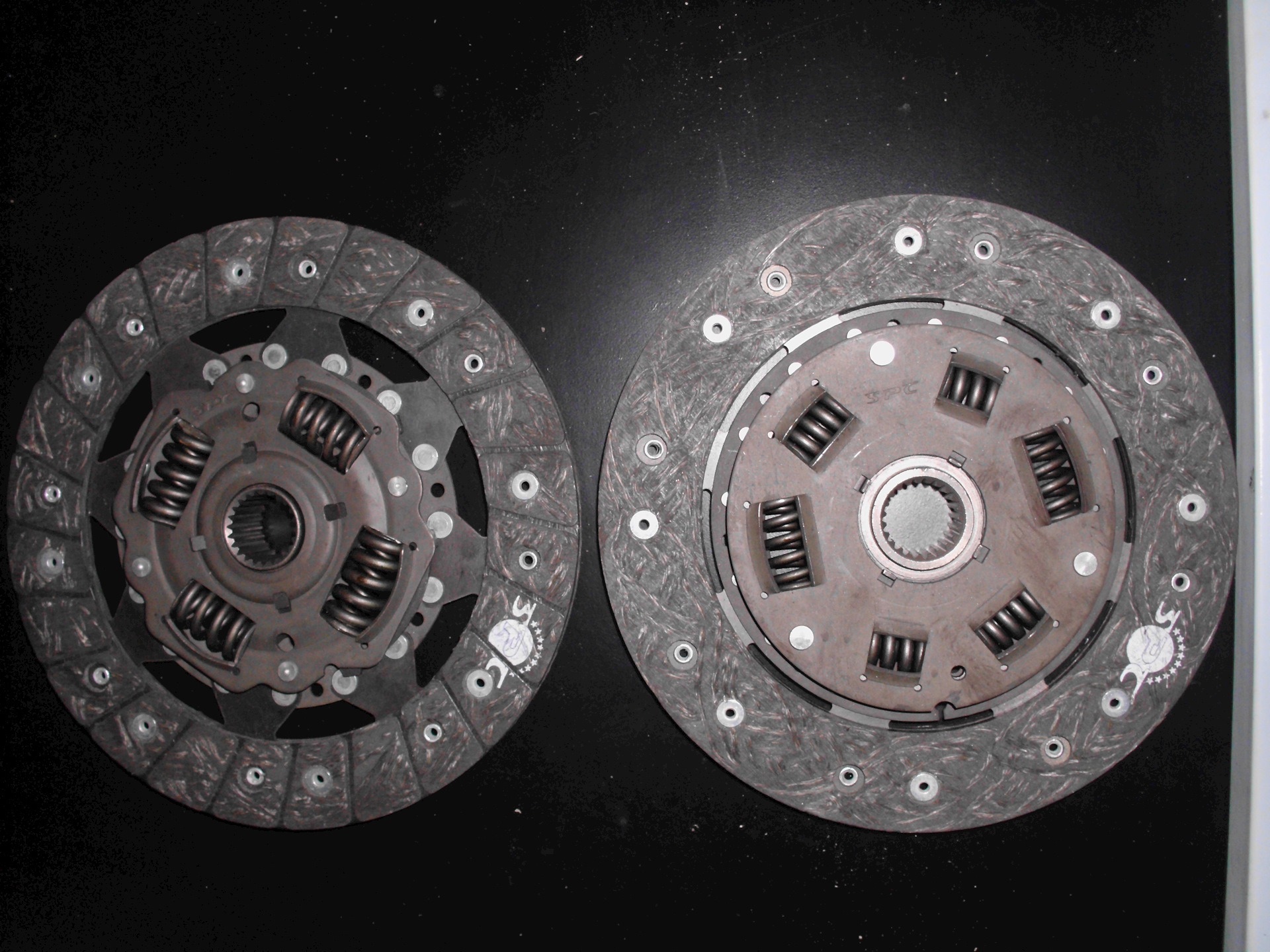

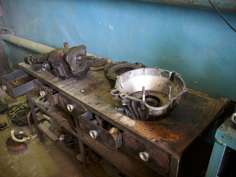

Еще осенью заменил УЗАМ-412 (1,5) на УЗАМ-3317 (1.7). Как же состыковать фордокпп с УЗАМ?
По толщине фордовский диск сцепления такой же как и москвичевский. Самый простой вариант:

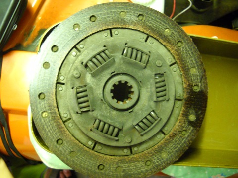

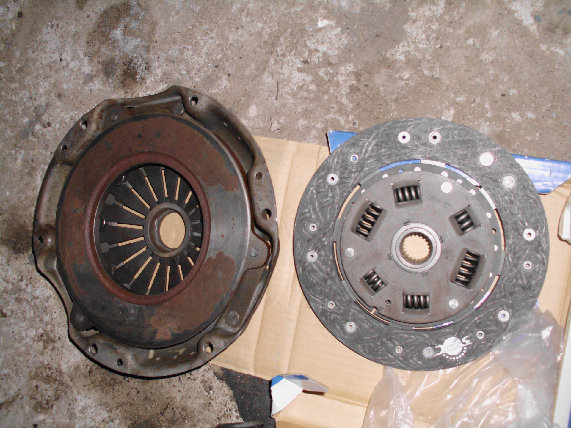

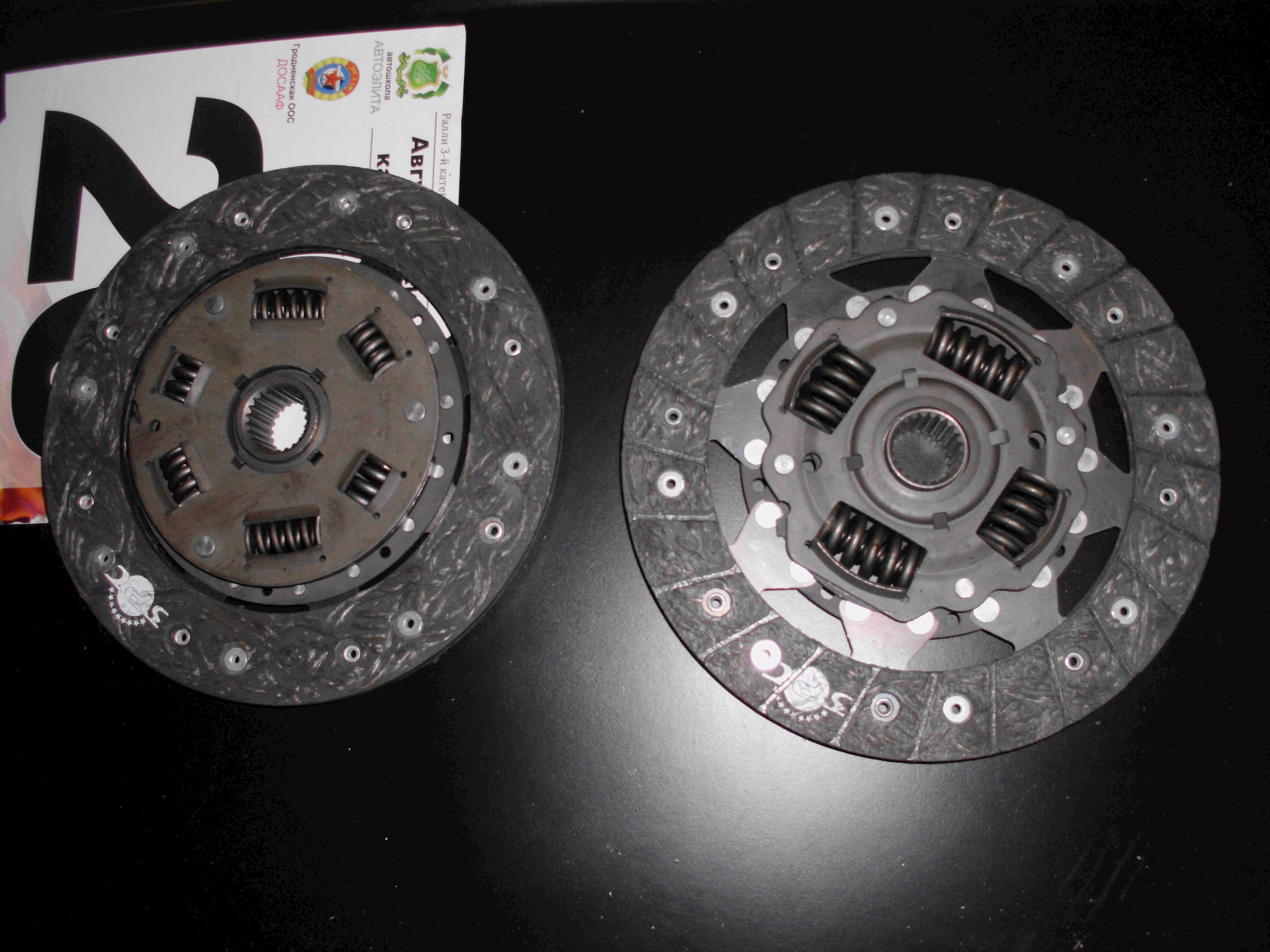

3й способ! нашел еще один диск, который стал в родную корзину.
забирал его с рук и без упаковки, так что каталожного номера не знаю. Этот диск и в правду встал в нашу корзину без проточки, но уперся противоположной стороной в болты маховика.
так что я его забросил и собрал себе вариант номер 2! думал что диска который станет в нашу корзину без протачивания ее, нет. пока не одно но:
Уже когда весной ездил во всю на Мосе, после определенного пробега, около 2-3 тысяч на этом сцеплении (вариант2), по собственной глупости или возможно что не качественный диск был, я диск убил ( разлетелось с одной стороны ферредо диска) но об этом проишествии позже — в следующих записях. Так вот этот диск который я поставил, ушел в мусорку и я поехал за новым на рынок. Такой же как был найти не удалось, он был на 6 пружинок и все кричали мол от дизельной сиерры, хотя покупал на 2,0 бензин сиерру. мол на 2,0 бенз сиере стоит простой диск на 4 пружинки. Кто что может сказать по этому поводу? вот купил я какой был, на 4 пружины, вроде с виду все норм, взял. приехал домой — померял в родную корзину — встал без каких либо проточек и доработок. Так что диск который можно использовать в "бутерброде" : фордодиск — стоковая корзина — стоковый подшипник и вилка, все же есть! вот его каталожный и фото упаковки и фирмы:
