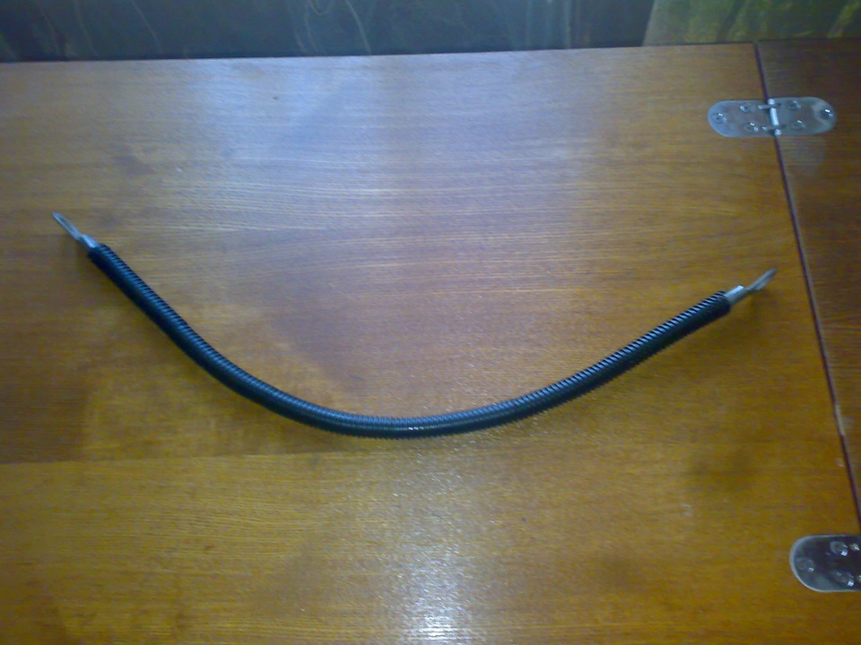

Менял в прошлом году контакты на втягивающем, но через некоторое время иногда тупо не хотела заводиться и начинались танцы с бубном, а за последнюю неделю чютли не через раз отказывалась заводится, пошатаешь рулем постучишь по стартеру и не какой логики, с 5-10 попытки заводится.

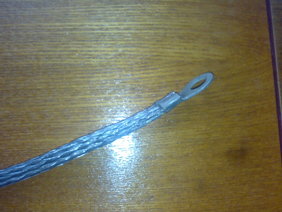

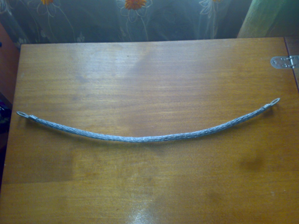

Купил за 8 у.е. косичку из меди с контактами
Одел в гофру на всякий случай

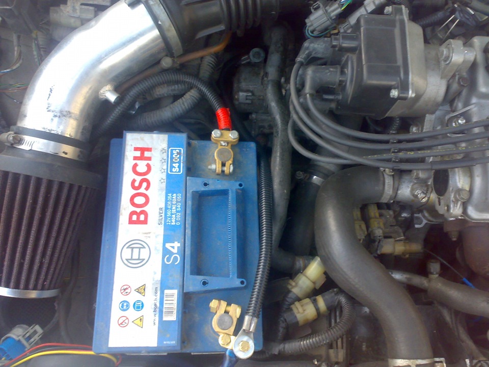

Собственно установленный на авто, хотел длиннее провод, но не нашел.
Запчасти на фото: 560408054, 0092S40050
Тесты 5 запусков с пол тычка, посмотрим что будет при эксплуатации.
Комментарии 2
продолжает работать * ?
да там в самом стартере контакты новые чуть провернуло и не плотно прилягало, перебирал его
