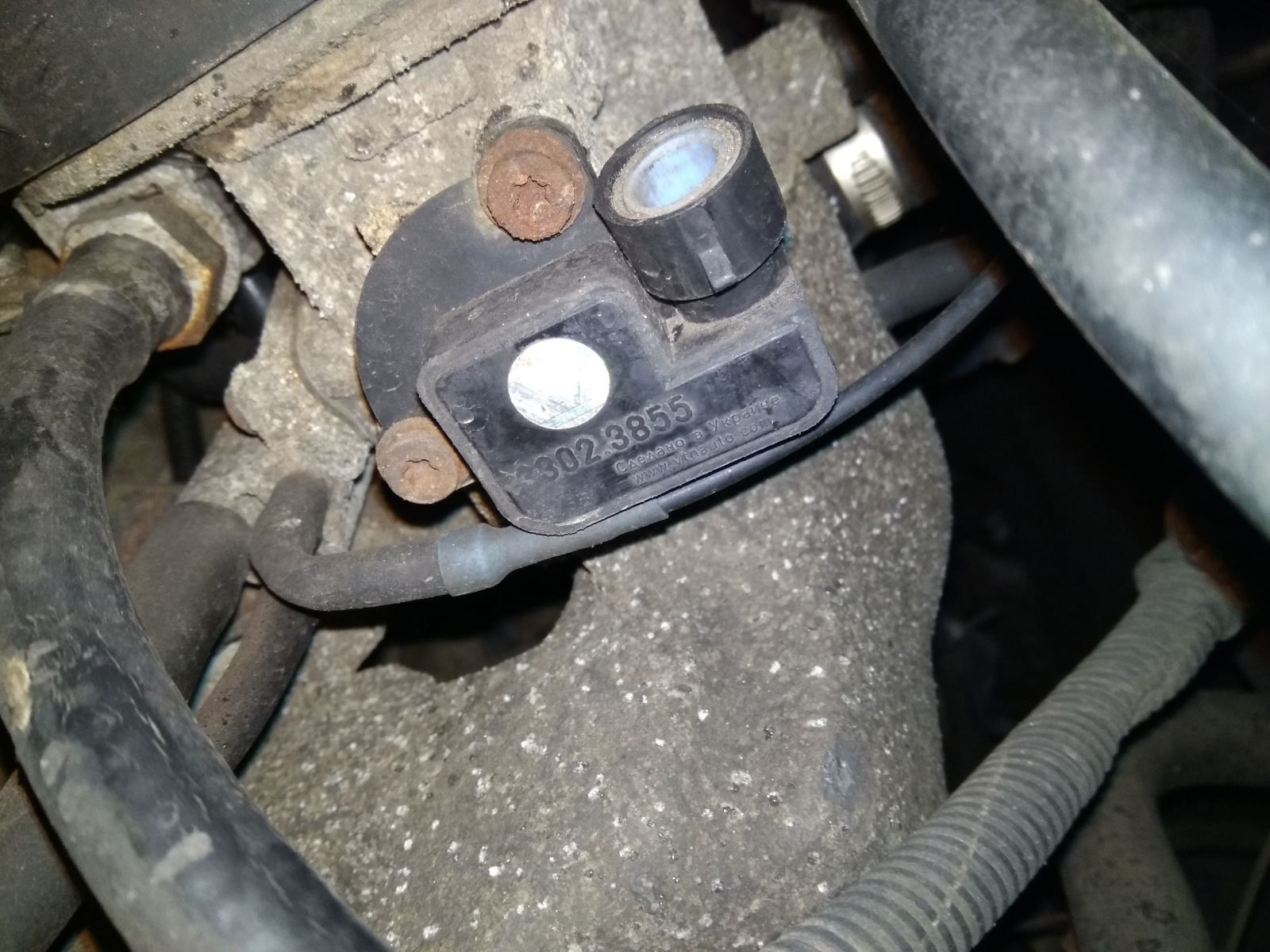

Полез в умную книгу и нашел- Высокое напряжение датчика положения дроссельной заслонки.
Почитав форумы по причине ее появления и КАК устранить данную хрень понял- ДПДЗ умер. И это было точно, так как за последнюю неделю начали плавать холостые, или на светофоре 1500 об. мин. можно было наблюдать, но не каждый день.
Датчик можно поставить и наш Украинский пр-во Винница- так называемый бесконтактный, но 100% гарантии слаженной работы мотора я не нашел, а эксперименты мне не к чему- я не на пенсии и фраза "время-деньги" точно здесь к месту.
Купить хотел нормальный, типа бош или беру, но их в продаже НЕТ, чему я очень удивился- купил самый дорогой который был- Febi 17732.

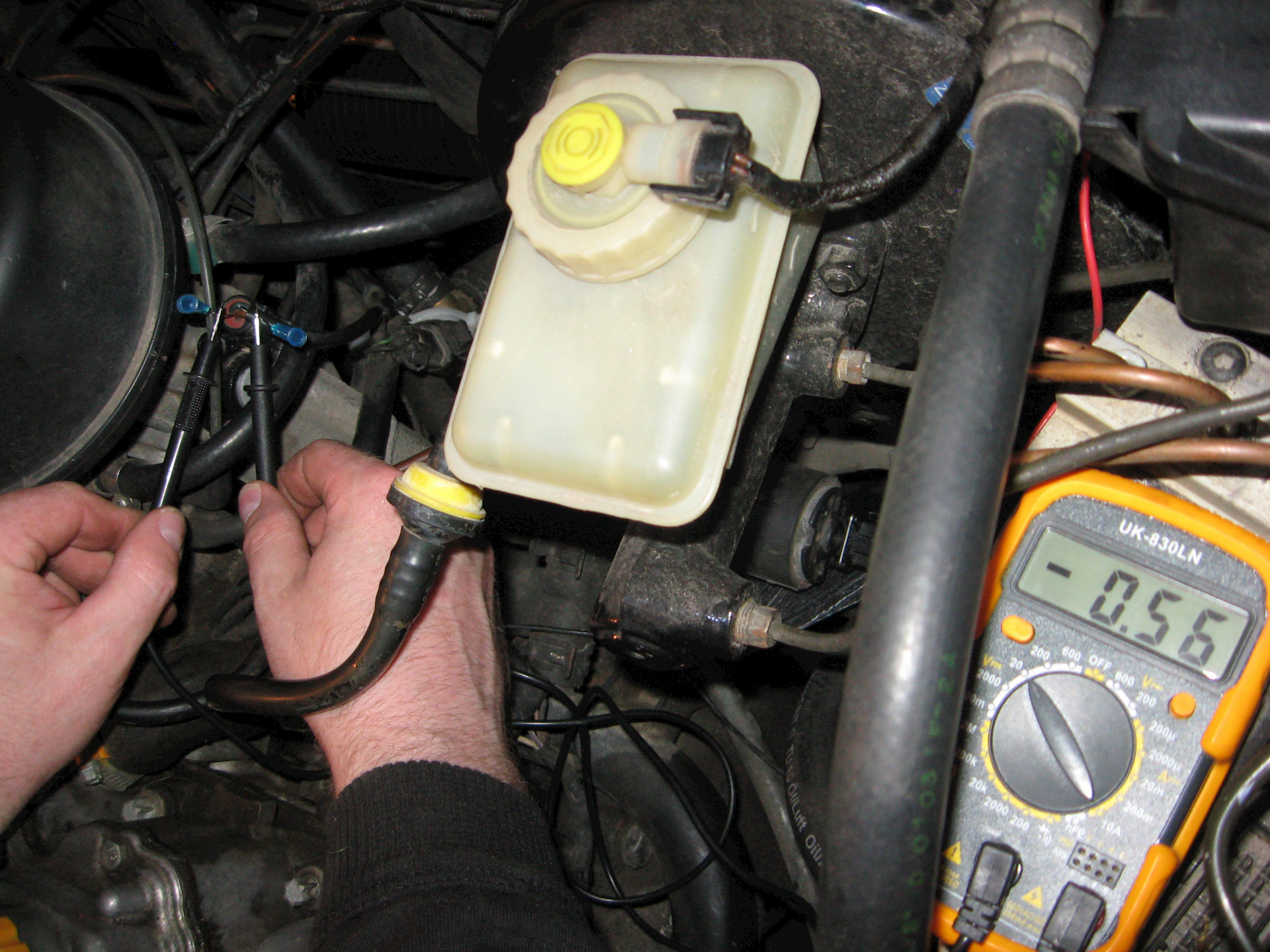

Но и здесь есть ХИТРОСТЬ в его монтаже, а именно — нужно данный датчик поставить ПРАВИЛЬНО с точным значением напряжения на нем.
Вот именно для этого, и нужно данный датчик ДОРАБОТАТЬ ДРЕЛЬЮ)))

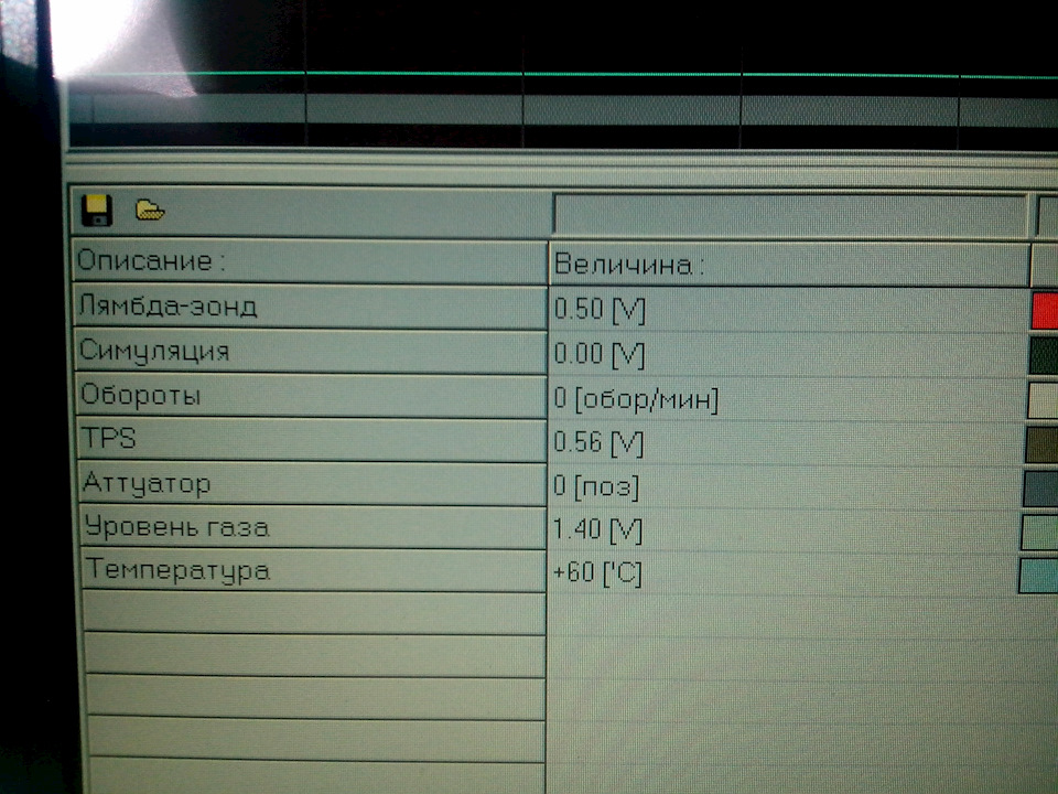

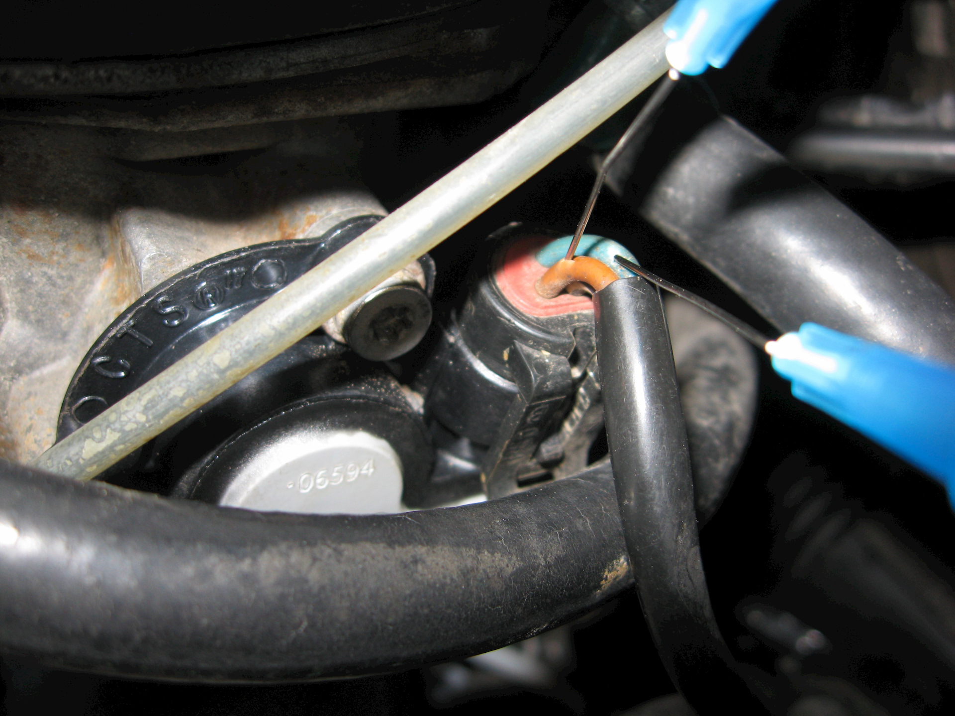

Таким образом, мы можем его немного вращать вперед-назад меняя при этом напряжение на нем. Напряжение должно быть 0,55-0,56 В. при закрытом дросселе.
Собственно ставим его на место, прихватываем винтами, одеваем разъем и здесь нам нужно подключится к двум проводам (коричневого и синего цвета) я сделал это с помощью мед. игл от шприцов-и заводим машину, не забывая обнулить мозг предварительно.
Далее, меряем напряжение на этих проводах и вращением датчика ловим нужные 0,55-0,56 В
Все, готово- зажимаем датчик основательно и с умом — результат- четкая и ровная работа мотора как и должно быть с завода. Пишу это с задержкой 5 дней, за это время все отлично и машина снова радует.

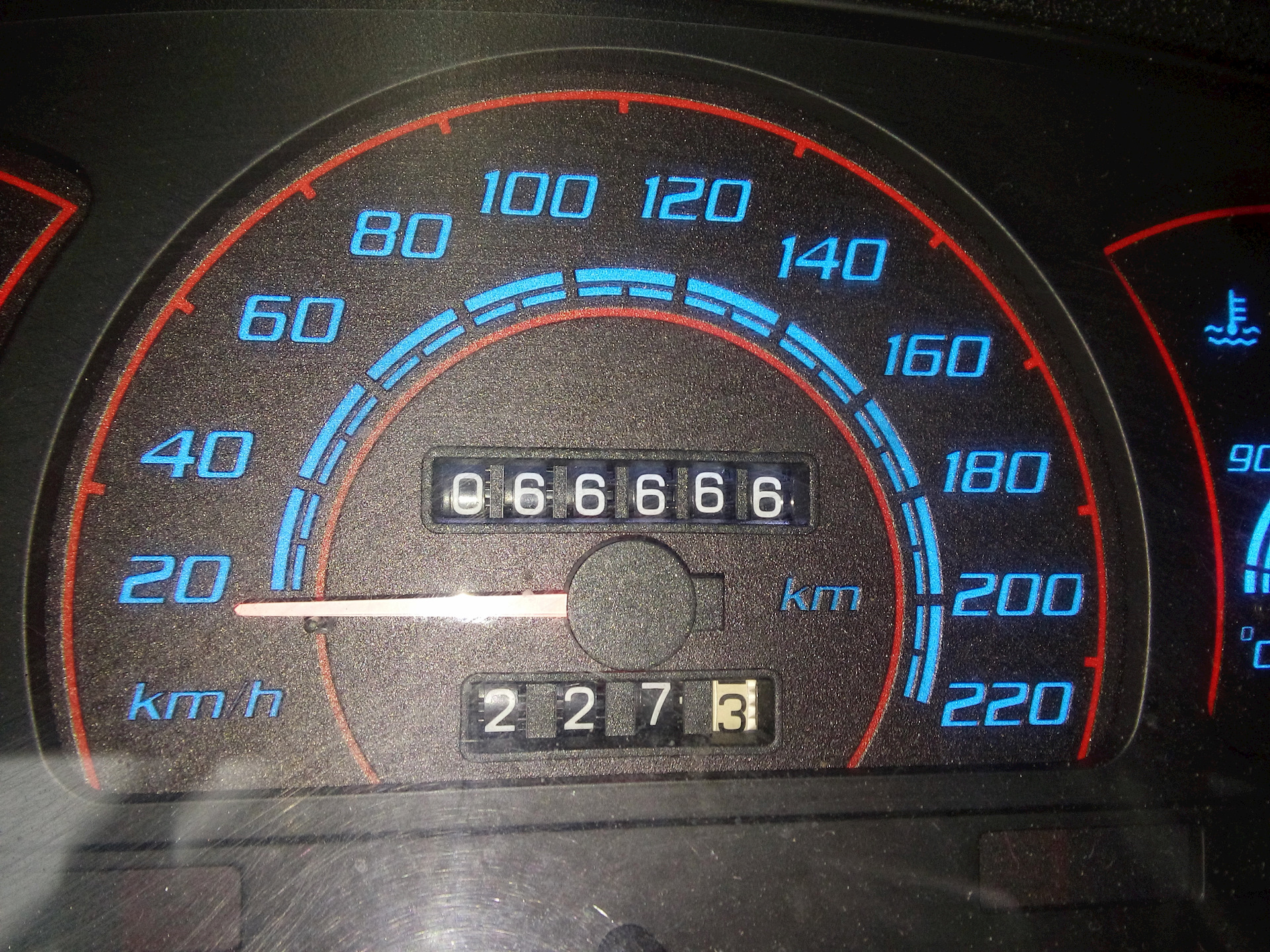

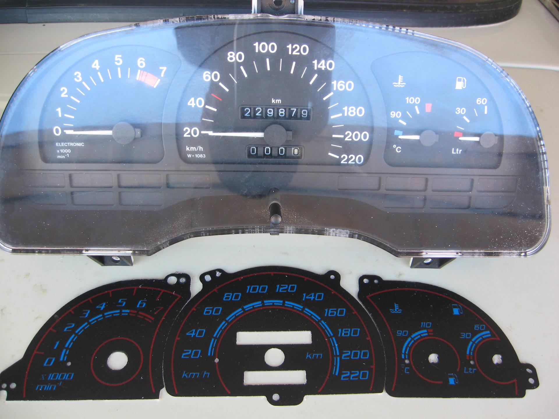

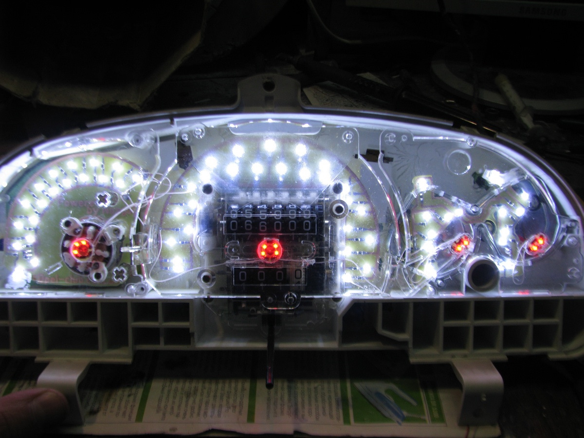

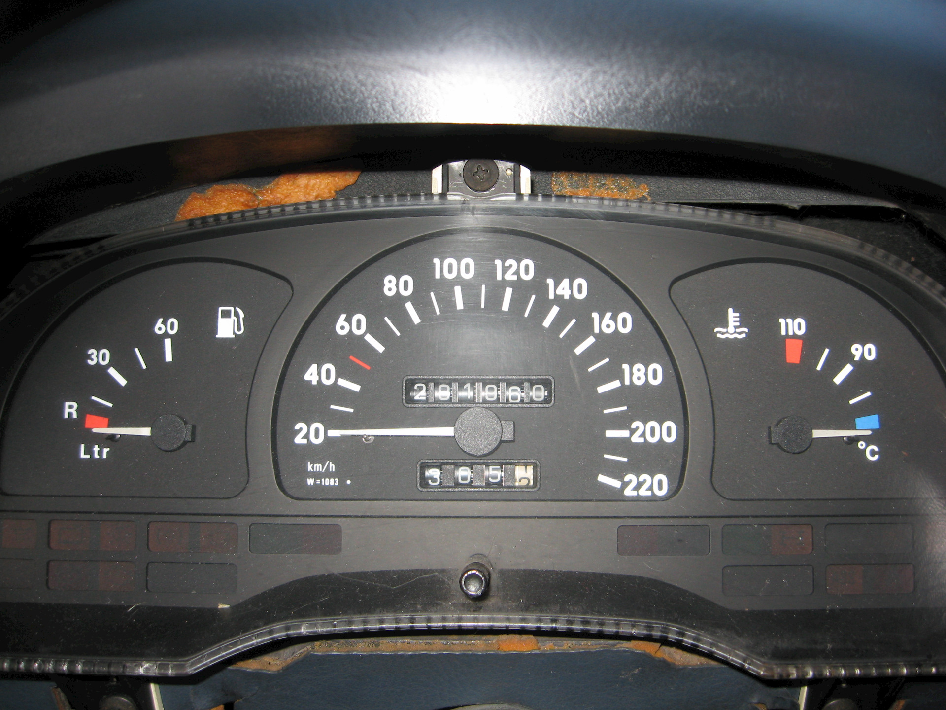

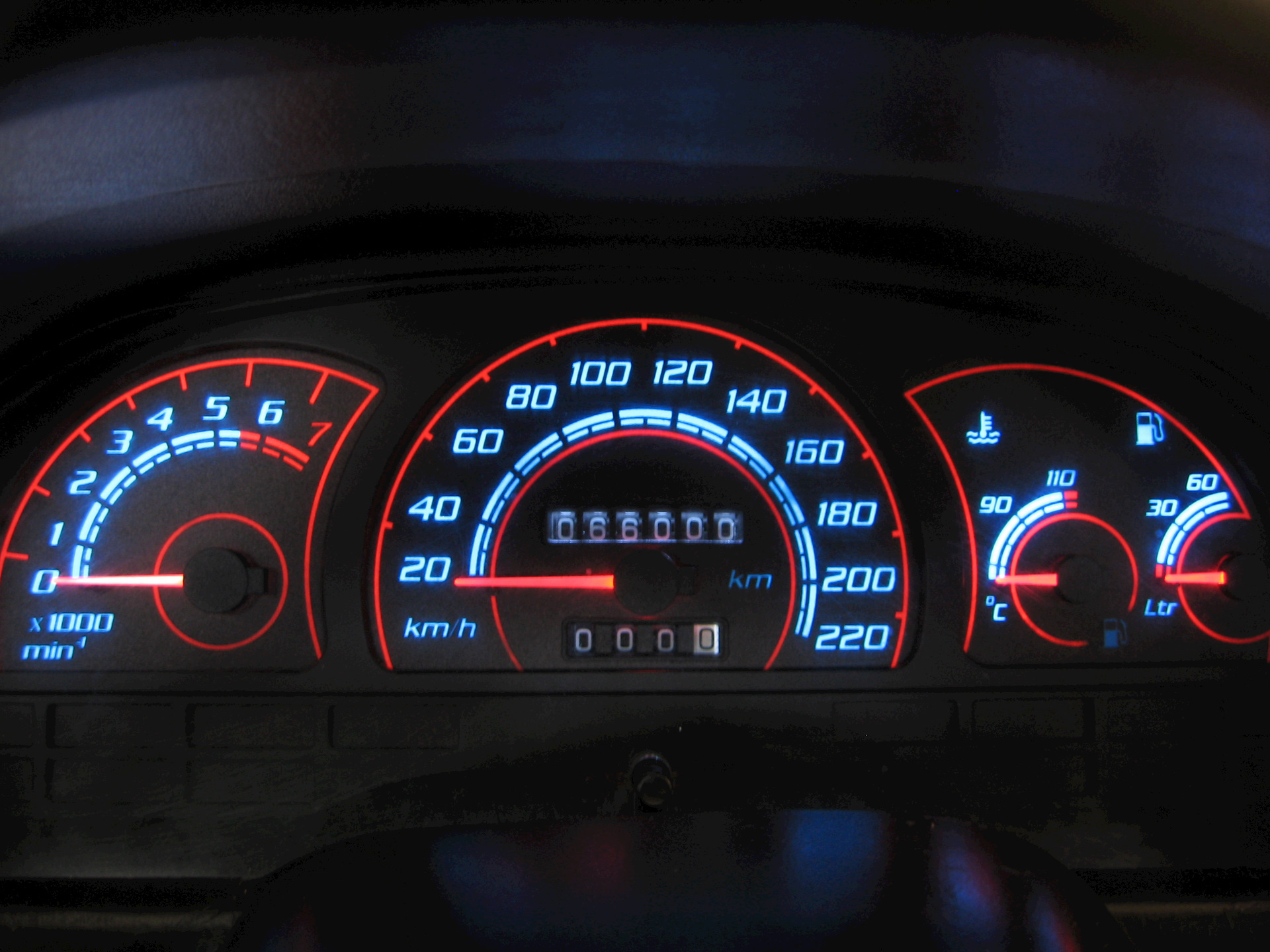

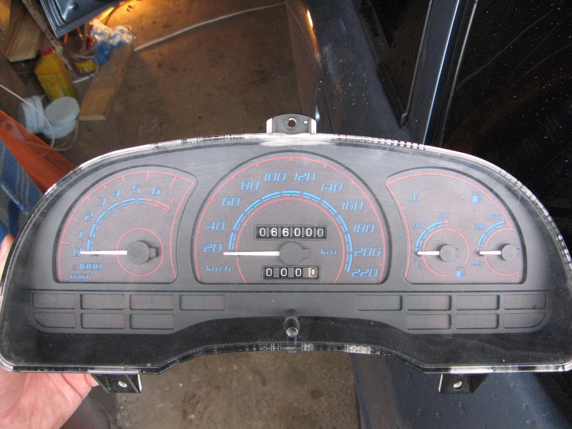

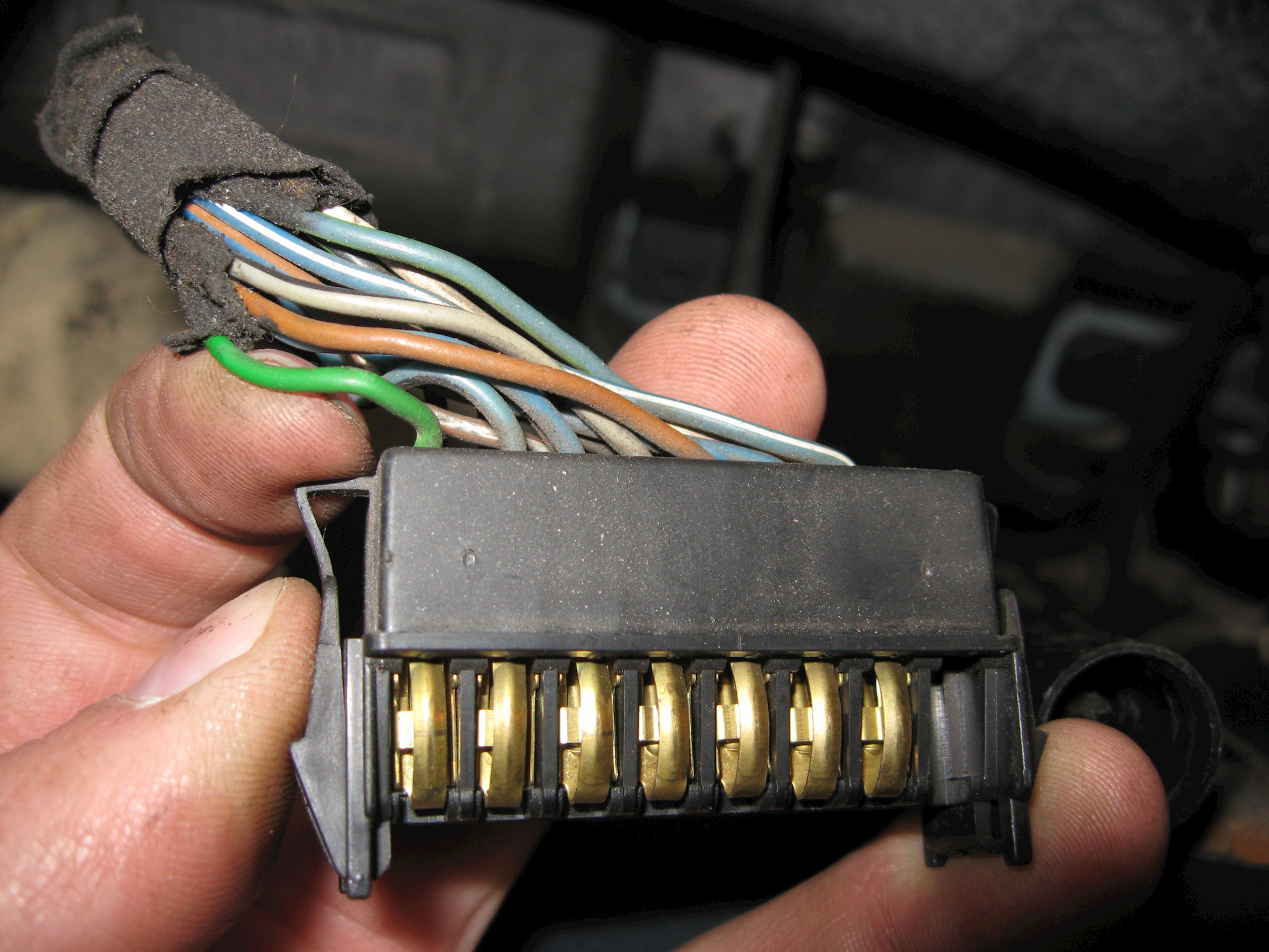

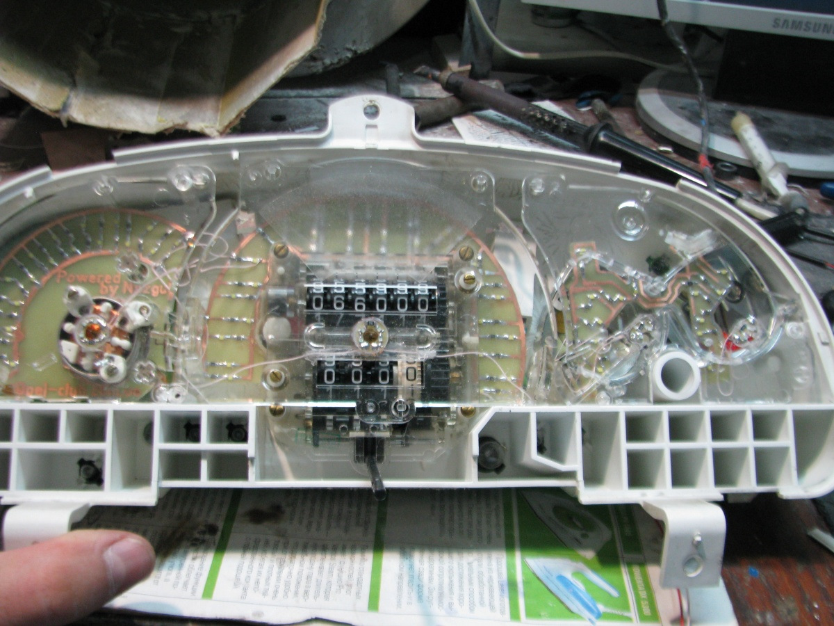

Решил все же поменять свой убогий щиток приборов на другой с тахометром, но это было бы слишком просто…

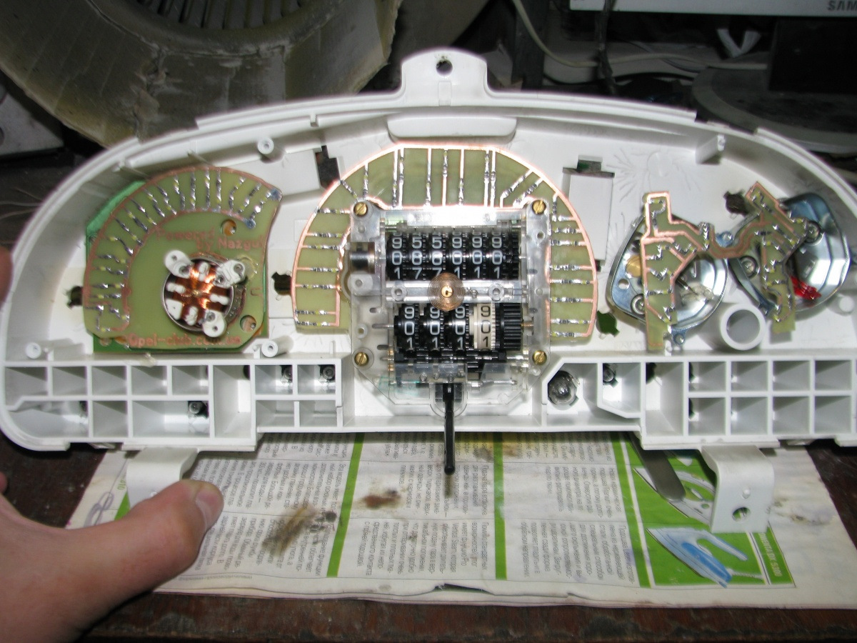

Снял я свою приборку, и нашел заветный зеленый проводок- который и отвечает за тахометр

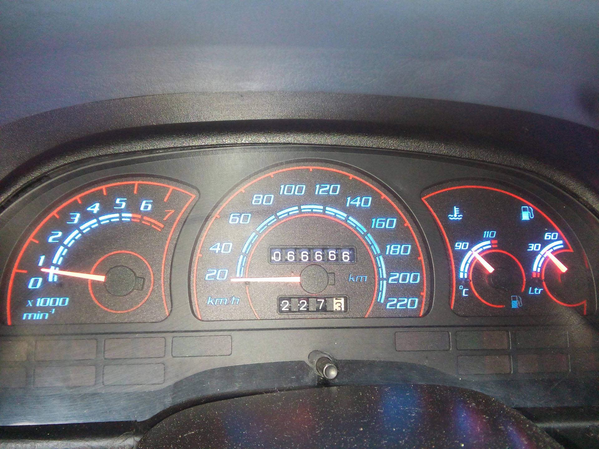

Пробег подогнан под 66 000 км. это реальный пробег после кап. ремонта машины еще в 2010-м году, когда она красилась.
Ключ в замок, пуск мотора ииии…(((( тахометр молчит, зеленый провод до жопы( тянул сам от катушки зажигания -нижний правый разъем.

Я в електрике не силён, но что включать на тестере, на что или как там?
Измерять нужно постоянное напряжение- там не больше 1 вольта.
Ставишь U- на минимальное значение.

Попробовал поставить б/у оригинал. Ничего не получилось, т.к. он оказался нерабочим. На осциллограмме смотрел — работает неравномерно. Т.е. напряжение сначала 0,56, нажимаешь на газ и сразу 1,20. Промежуточных значений нет.
Поставил тот, который раньше стоял на нужное напряжение (покрутил его немного). Выставил 0,56В завел машину. Работает :) Вроде так же как и работала. Не знаю. В движении проверю.

вольтаж дпдз нужно мерять на заведенной машине ? на холстом? правильно понял?
Все верно)

Приборка клас! Шкалы клас! Пересвет клас, но дорохо зараза!

А по приборке скажу бомба, удобно все таки иметь тахометр ну а шкалы вообще шикарны все в куче супер, я уже давненько ждал этого б.ж)))

Ого Вася за персвет 750 грн взял, а было же вроде 450?
Взял 650+нов.почта 100.
Все дорожает.
Блин, хреново, а я готовил свою новую приборку на пересвет :(
Оно то можно и самому, но в моем случае- ДОРОЖЕ И ДОЛЬШЕ будет- нет времени совсем.
Я сам может тоже сделал бы, но делал бы долго и не так качественно как Вася :( У него то рука уже набита.
Согласен.
У Васи пересвет стоит 600 грн. то мне он по запаре еще и плавный розжиг ВПАЯЛ (в прямом смысле этого слова) но я скажу точно — он там совсем не нужен, так как СОВСЕМ НЕ ПЛАВНЫЙ он))) Нужно конденсатор более емкостный поставить- но опять же время)
