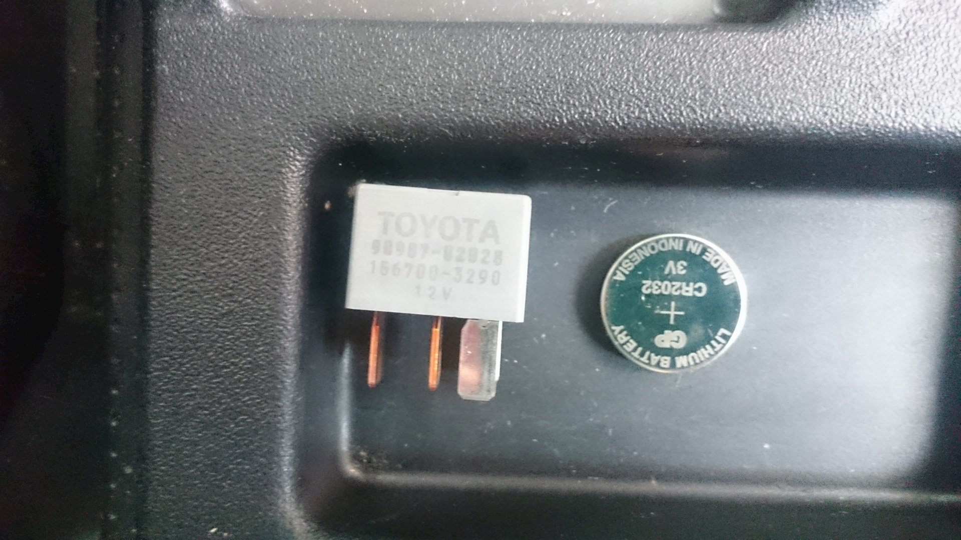

На самом деле распространенная болячка марки тойота, странно на драйве не нашел, хотя на клубных форумах встречается и на ФЖ в том числе.
В общем, инонгда начинает мигать и кондишн отрубается, при повторном нажатии все включается, так продолжалось больше года, пока кондиционер вообще перестал включаться.
Как оказалось вышло из строя реле 90987-02028 (на схеме обозначено — MG CLT)
При заказе нового с ценой еще можно как-то смириться, но сроки от 10 дней… грешен, нашел на разборе.
Запчасти на фото: CR2032

уменя была проблема такая после дождя начинала мигать а/с в итоге выяснилось что влага попадает на ремень
Взял бошевску рэлюху за 646р все заработало полет нормальный
Тоже мигала а/с, но холодило. Проверил давление фреона у мастеров. Сказали что давление в норме. Да и мигало непостоянно. В конце концов нашел как войти в режим диагностики климат контроля: нажимаешь одновременно на кнопку "Auto" и "подача воздуха извне", потом ключом включаешь всю электронику (не обязательно заводить машину). Все кнопки замигали и после на табло отобразилась ошибка 21. По таблице нашел, что проблема с датчиком солнечного освещения (на торпеде возле подачи воздуха на лобовое стекло). Снаружи такой круглый черный колпачок. Поддел отверткой и вытащил датчик. Отсоединил от клеммы. Снял верхний колпачок и начал смотреть под микроскопом. Кристалл был весь покрыт толстым слоем пыли. У меня была жижа, в которой мою платы в ультразвуковой ванне — изопропиловый спирт. Кисточкой промыл кристалл. Стал как новый. Обратно собрал, подключил, вставил обратно. Снова вошел в режим диагностики климат-контроля. Вышел код 00. Значит все в порядке. Так и победил мигающее а/с.

Да я уже потом нашел ту тему на форуме, видел твои сообщения, по поводу номера релюшки уточнил. Тоже как случилось на диагностику записался, загуглил немножко, как оказалось распространенный баг, до сервиса не доехал))
дело в том что я подключал сканер ошибок не было, просто потом доперло что муфта не щелкает))
500 — это нормально )))
Новое от 3000, www.emex.ru/f?detailNum=90987-02028&packet=-1
