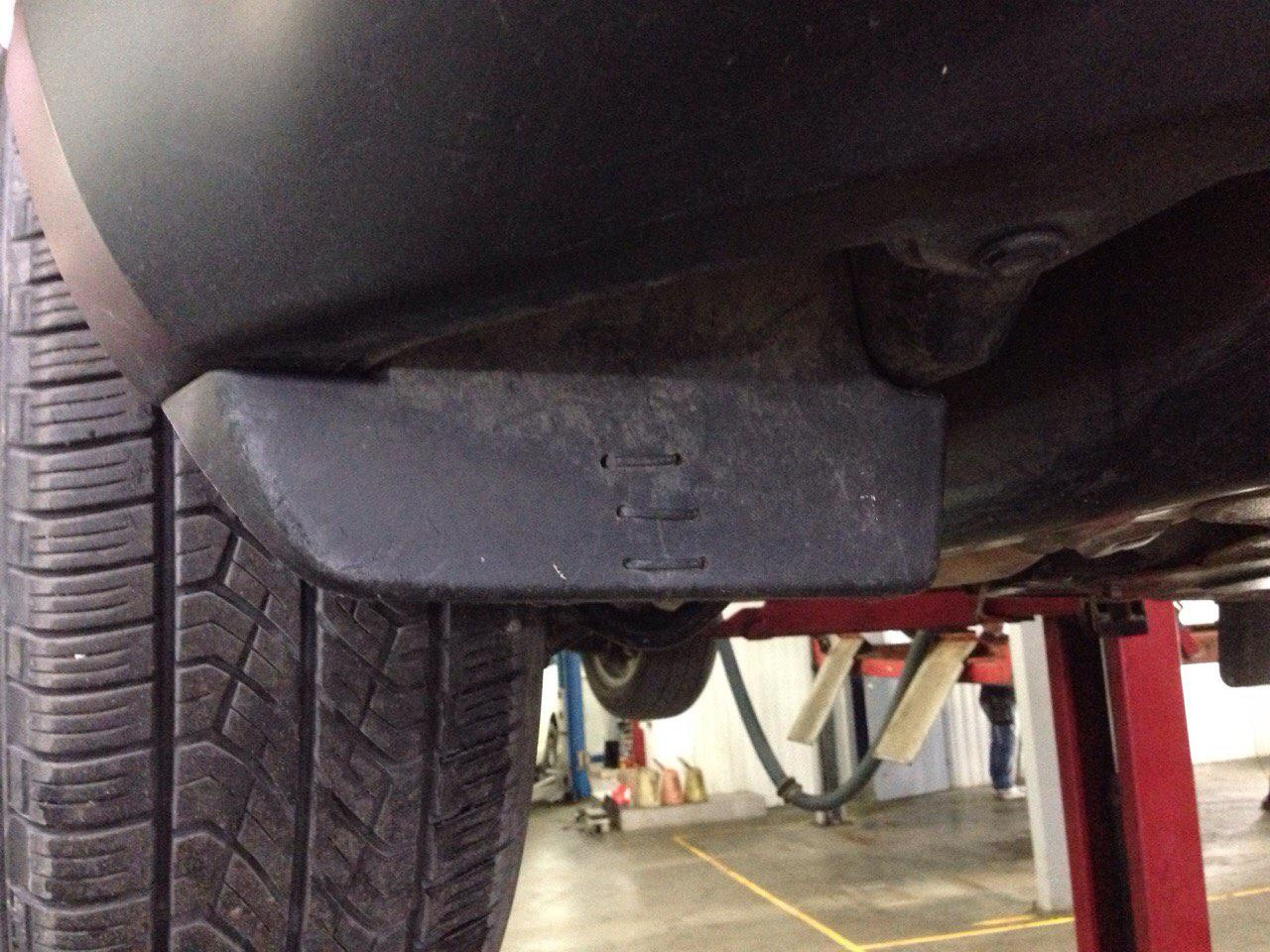

Подкрылки-Франкенштейн… )
Да, да!
Аэроподкрылки зачёт! ЖДМ стайл! Круто!

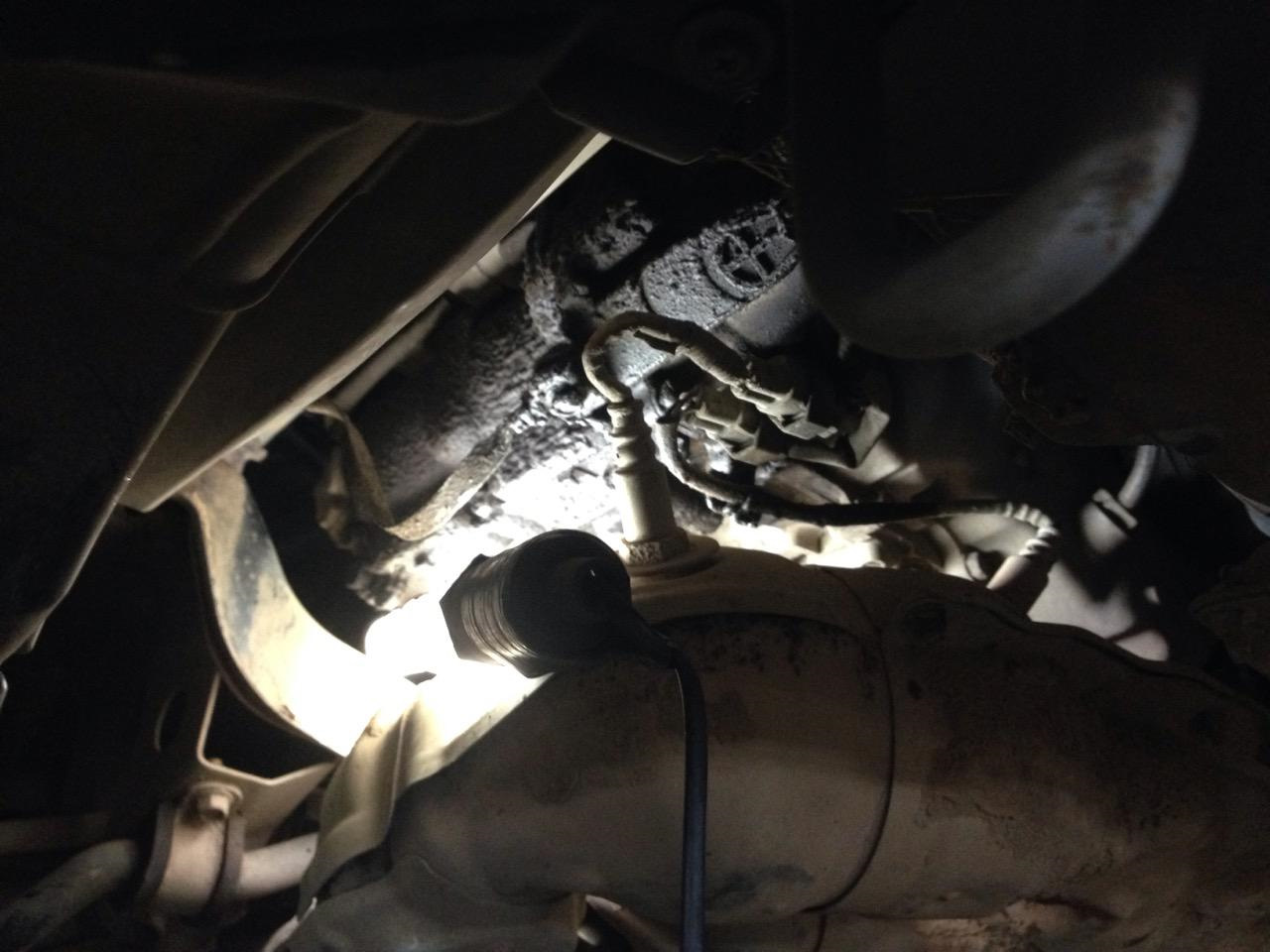

После подтягивания болтов крышки течь прошла или больше не заглядывал?
Крышку очистили, болты подтянули, сказали проверить через недельку.
