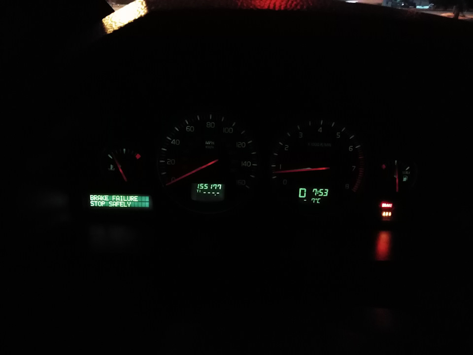

Приехал на дачу, на площадке у гаража уже стаяла чья то машина из гостей, ну и хер с ним, у меня же "нормальная машина" — подумал я, и с лозунгом "Мой Вольво — мои правила!" забурился на газон заросшего участка соседей, рядом с дорогой. Через 4-5 часов собрался домой, завожу машину, а на дисплее горит ошибка тормозной системы и красный треугольник посреди панели. Так же горят на другом дисплее лампы АБС, тормозной системы и Трэкшн-контроля.
Манипуляции по выяснению и устранению ошибки:
День 1.
Первым делом заглушил авто, открыл капот, оглядел — все в норме. Проверил тормозуху — норма. Завел отъехал проверил тормоза, все в норме. На носу ночь, разбираться нет времени, поехал домой и по дороге увидел, что вместо суточного пробега Т1-Т2 стоят прочерки "----". Покрутил колесико бортового компьютера, там тоже все плохо, все показания в девятках: расход 99.9, остаток пути: 9999 и т.д. Приехал домой, лег спать.
День 2.
Завел — без изменений суточный пробег есть, трогаюсь — пропадает. Поехал на диагностику, по пути что то "торкнуло" и ощутимо пропала динамика авто, или по другому мощность двигателя — упала, а тагже "упала" свя приборка, т.е. спидометр и тахометр по-нулям, температура тоже не алё, только уровень топлива остался живой. Остановился, заглушил — завел — норм, только трогаюсь, опять коробка пинает и та же херь. Звоню диагносту, куда ехал, говорит, что коробка в аварийку сваливается. Диагностика стационарная, подъехать не сможет. Набираю другого, говорит что подъедет после работы вечером. "Ну окей" — думаю я, возвращаюсь на стоянку и домой.

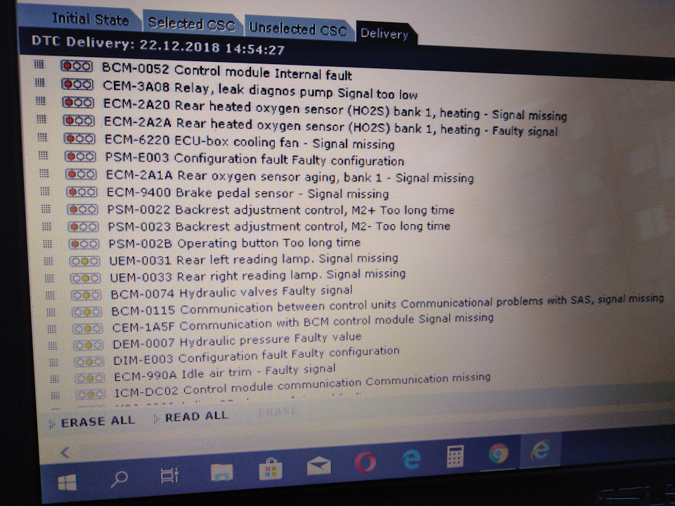

Вечером приезжает диагност, подключаемся, начинаем заходить в блоки (коробки, двигателя, абс) — то сразу вышибает соединение, то подключается на 5сек. и потом вышибает. Диагност предположил, что кто то из блоков коротит на кан шину и "гадит". Т.к. ошибка тормозов, решаем отключить сначала его. Снимаю воздухозаборник, воздушный короб, откручиваю BCM (АБС блок), снимаю его с трубок, отключаю разъем.
Цепляемся диагностикой — все супер, летает, все определяет, ничего не вышибает. Проверяем все блоки на ошибки, помимо того что нет АБС, еще руганулся на датчик педали тормоза. Диагност говорит, что из-за датчика коробас и приборка падать не должна, скорее всего проблема в АБС. Чтобы удостовериться и исключить плохого прилегания контактов разъема, еще раз накидываем BCM и диагностируем. Так же вышибает из всех блоков. Решено снять BCM и отдать на вскрытие и прозвонку, на машине без него можно ездить, разве что не будет АБС, DSTC ну и т.д.
День 3.
Человек, который расковырял BCM сказал что влаги внутри нет, коррозии контактов и дорожек тоже, визуально все норм, что смог прозвонить — прозвонил. Блок без нареканий. Проверь говорит "+" контакты на блок. Я проверил тестером, напряжение по обоим проводам идет. Диагност предложил найти блок с разборки, зацепить разъем и проверить прокатиться, если коробка с приборкой не свалятся, значит все же сдох блок BCM.
День 4.
Нашел блок с дизеля, подъехал, зацепил, прокатился — все норм, как и без блока, понятно что ошибки остались, но ни коробка ни приборка не упали. Отдал блок обратно, стал думать что делать и где взять "свой" блок и как потом его перепрошить.
Поискав, почитав, поспрашивав, понял что шить в Ижевске некому, официалы б\у блок сказали не будут пробовать даже шить, только новый. Ладно, раз такая каша, что не понятно чем хлебать, думаю дай загляну к официалам чтобы просканировать именно прогой Volvo VIDA, может она укажет на явные причины.
День 5.
Приехал к официалам, все рассказал, загнал машину, зацепил свой BCM, сканируем — выдает что не видит его вообще, ну и так же на датчик педали тормоза (хер с ним сейчас). Переподключаем блок еще раз на всякий случай — опять не видит. Начинаем звонить разъем — "+"-ы есть, а вот Кан шины говорит нету ни 1ого (белого) ни 2ого(зеленого). Звонили на массу. Говорит должен быть вольтаж где-то 2.5 на одном и 3.5 на другом. Приговорил он мне проводки или блок CEM. Я ему говорю если бы CEM сдох, то логично что он бы не только BCM не видел, но и другие блоки — диагност говорит, что всякое может быть, проверь сначала проводку.
День 6.
Вот я в гараже, загнал на всякий случай машину, чтобы если что оставить ее ночевать там. Разобрал: снял дворники, дефлектор лобового стекла, привод дворников, открыл короб с проводкой, пыльно грязно но не влажно (читал на форумах, что в этом коробе копится влага и гниют провода). Открутил крышку и снял верхние разъемы с CEM, там их 2а, один длинный, другой поменьше. На длинной витой пары кан шины нет, на маленьком нашел, звоню на сопротивления между коннектором CEM и BCM — нет отклика ни по 1ому ни по другому. Заметил что по толщине провода разные, думаю может не то звоню? Проверил еще раз, увидел еще 1у косу проводов которая уходит вниз в салон. Залез под руль, снял там пару облицовочных панелей, нашел эту косу, отцепил разъем, вытащил наверх к тем двум. Витая пара CAN шины той же толщины. Звоню, звонятся оба провода. Беда, думаю я, т.к. в этом случае диагност приговорил CEM, который стоит 120к и более. Без разъема вкл. и проверить кан шину с самого CEM нельзя (чтобы убедиться что с него сигнал ЕСТЬ/НЕТ), т.к. все блоки сразу выкинут ошибку, и что потом с этим делать я хз. Решил собрать и еще раз проверить напряжение на разъеме BCM. Собрал, проверяю — и о чудо, напряжение есть, правда не 2.5 и 3.5 как говорил диагност, а всего 1 — 1.3 и 1.6-1.9В. Ну ладно думаю, может так и надо, и еще думаю, может я когда разъемы выдергивал-зацеплял контакт нашел, который потерялся. Зацеплю думаю АБС и прокачусь. Зацепляю, катаюсь, ошибки висят, но ни коробка ни приборка не падает. Но суточный пробег и бортовик так и моросят. Я даже сдернул разъем с датчика педали, на всякий, все равно все так же. Расстроился, отцепил BCM, собрал машину, приехал домой. Пишу сюда. Больше мысли нет, я опустошен.
Может вы чем мне поможете, у кого какие мысли? может кто сталкивался? Давайте порассуждаем логически вместе. Вот что думаю я:

Проблему решил
1. На обд разъёме между 6 и 14 пинами (провода кан шыны) должно быть сопротивление 60ом. А у меня показывала 120. Ето Подсказка, что цепь кан шины не завершена.
2. Проблема оказалась в штекере абс. Небыла достаточного контакта с одним пином кан шины. Но Сам провод был цел. Поджал шилом контакты 11 и 15 (белый и зелёный провод ), на обд разъёме поевилос правелно сопротивление 60ом. И всё заработало, помехи пропали и машина завелась
