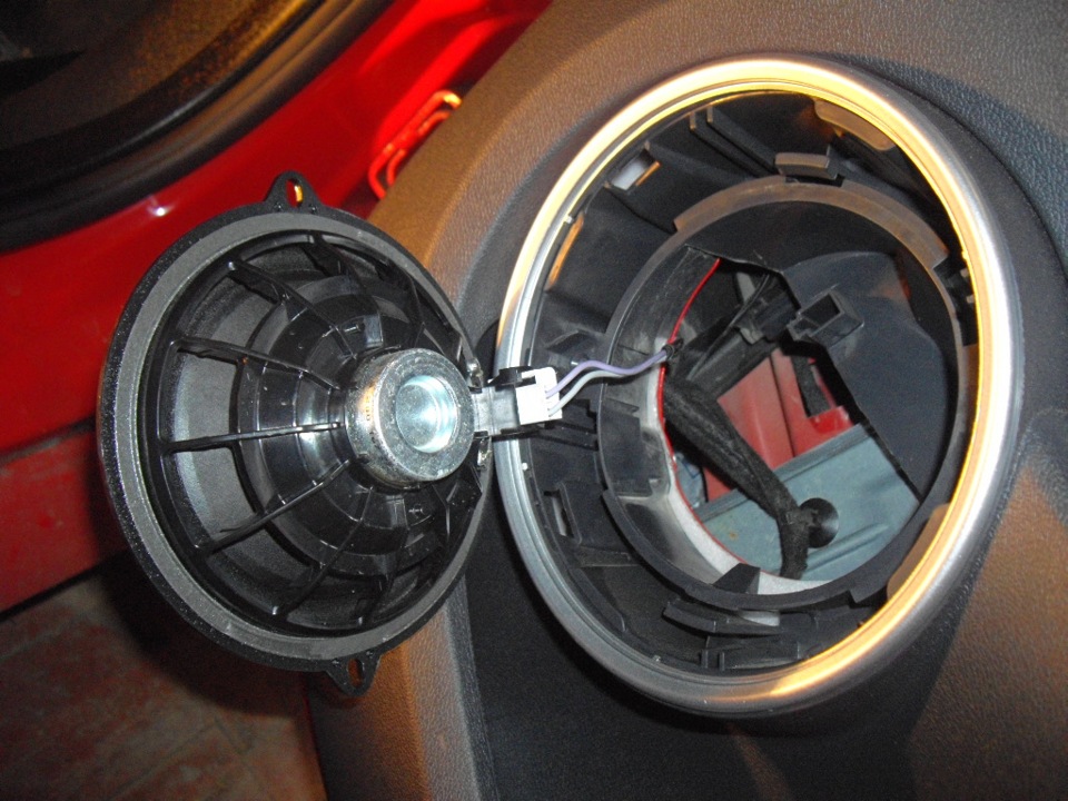

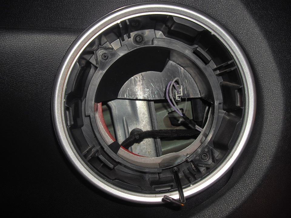

Для проклейки дверей необходимо снять обшивку.Для этого потребуется набор ключей со звёздочками.2 винта снизу двери, 3 винта в ручке и под рукой отпирания, 2 винта в нише динамиков.После удаления винтов, достаточно сдёрнуть обшивку.После этого снимаются разъёмы проводов и обшивка убирается в удобное место.Для доступа к полости двери придётся прорезать окошки в штатной изоляции, отогнуть и закрепить её скотчем.

Внутри двери имеются усилители продольные и поперечные, а так же механизмы стекло подъёмника.Поэтому целый кусок вибропласта необходимо разрезать на фрагменты необходимого размера и конфигурации.У меня вышло 8 кусков на одну дверь.С правой пришлось возится больше чем с левой.Это связанно с зеркальным удобством доступа к полости дверей и разнице владения между левой и правой рукой.Вся процедура разборки-сборки и проклейки занимает примерно 4часа.
