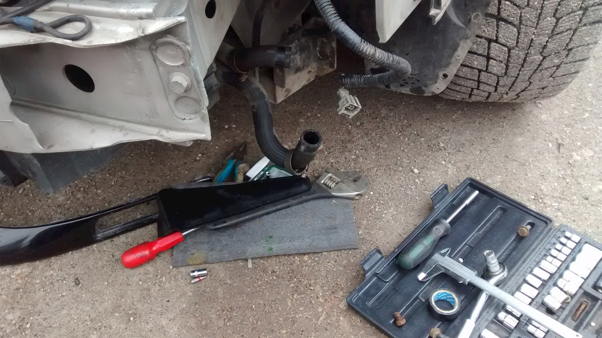

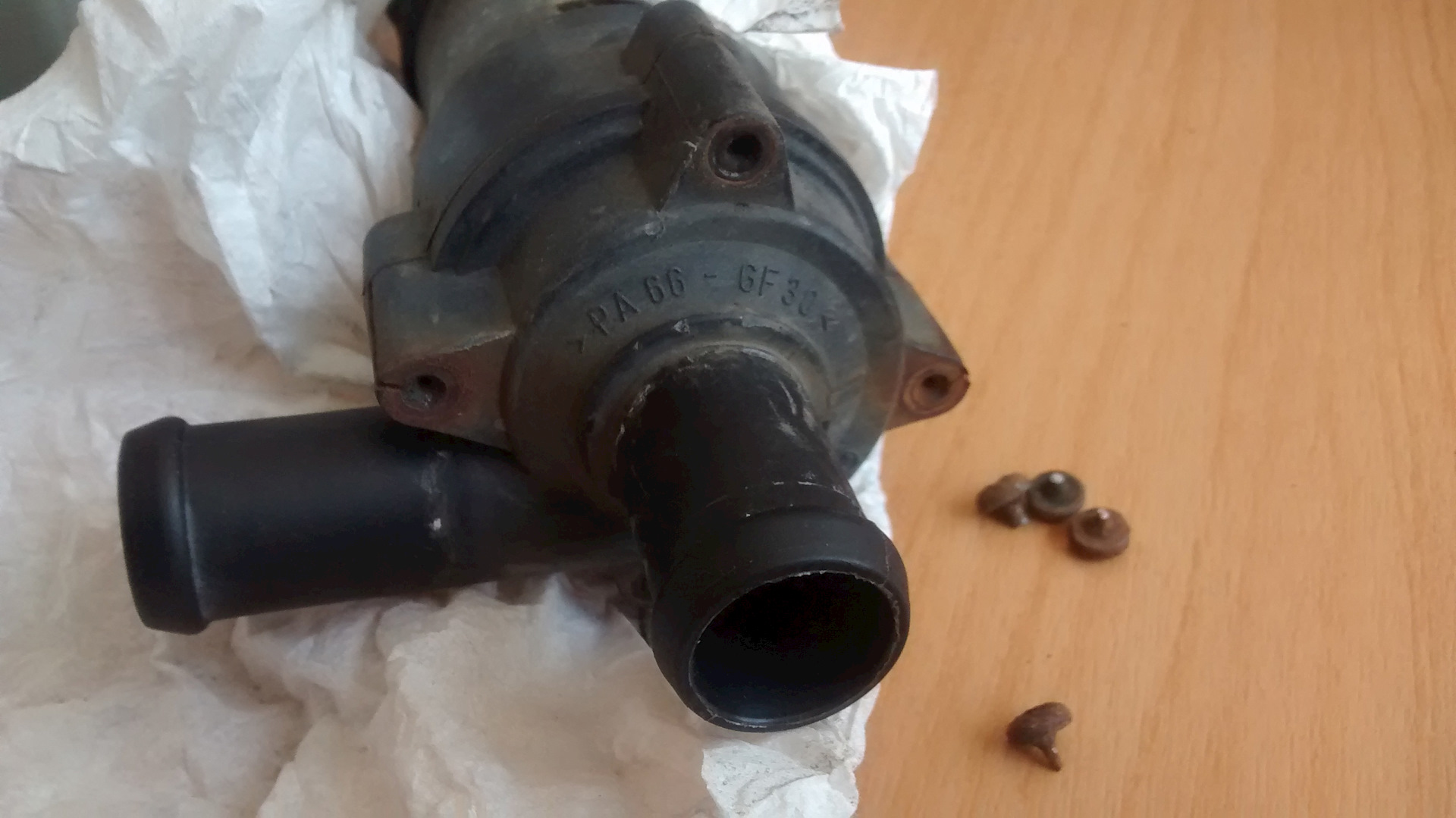

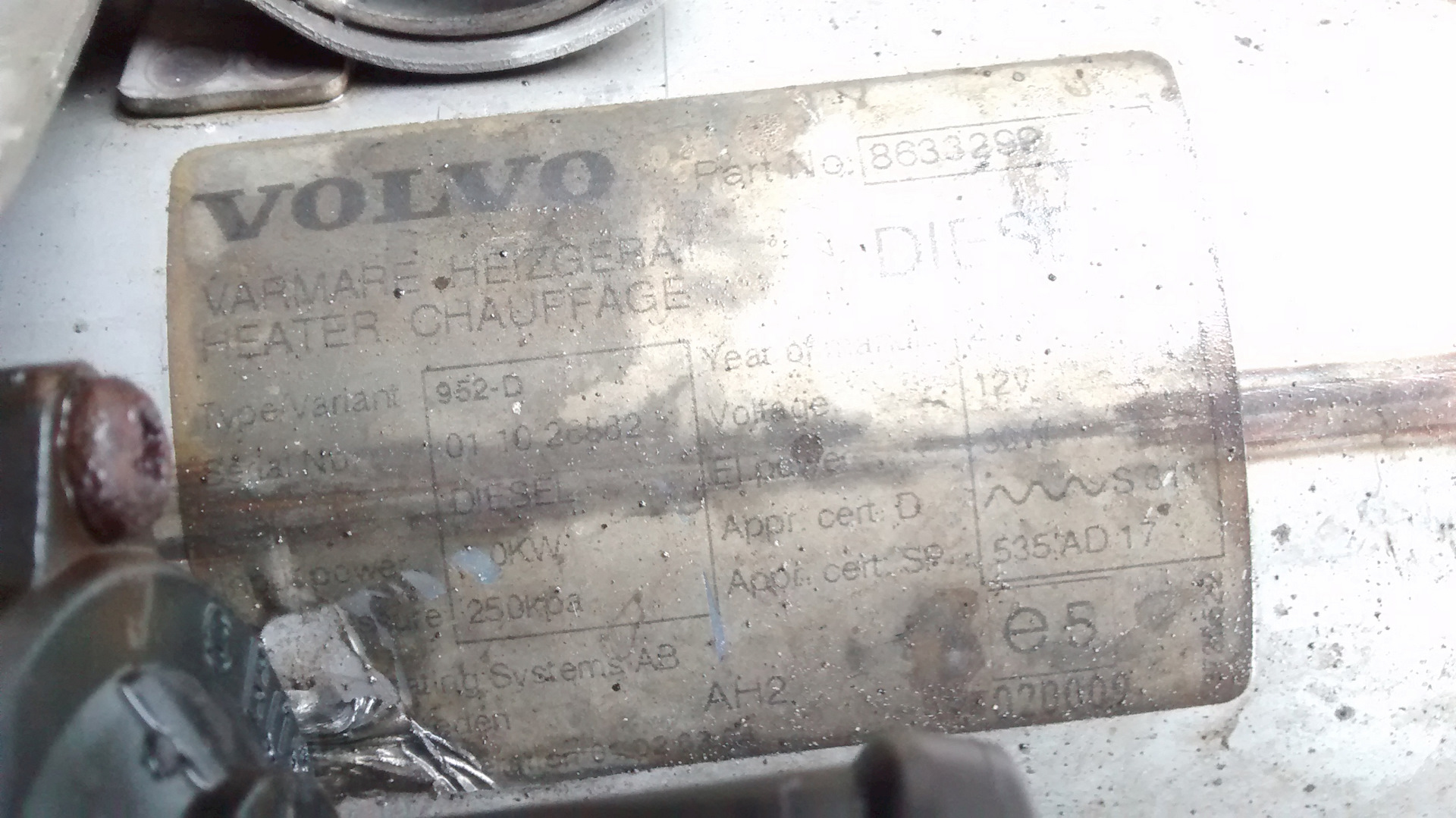

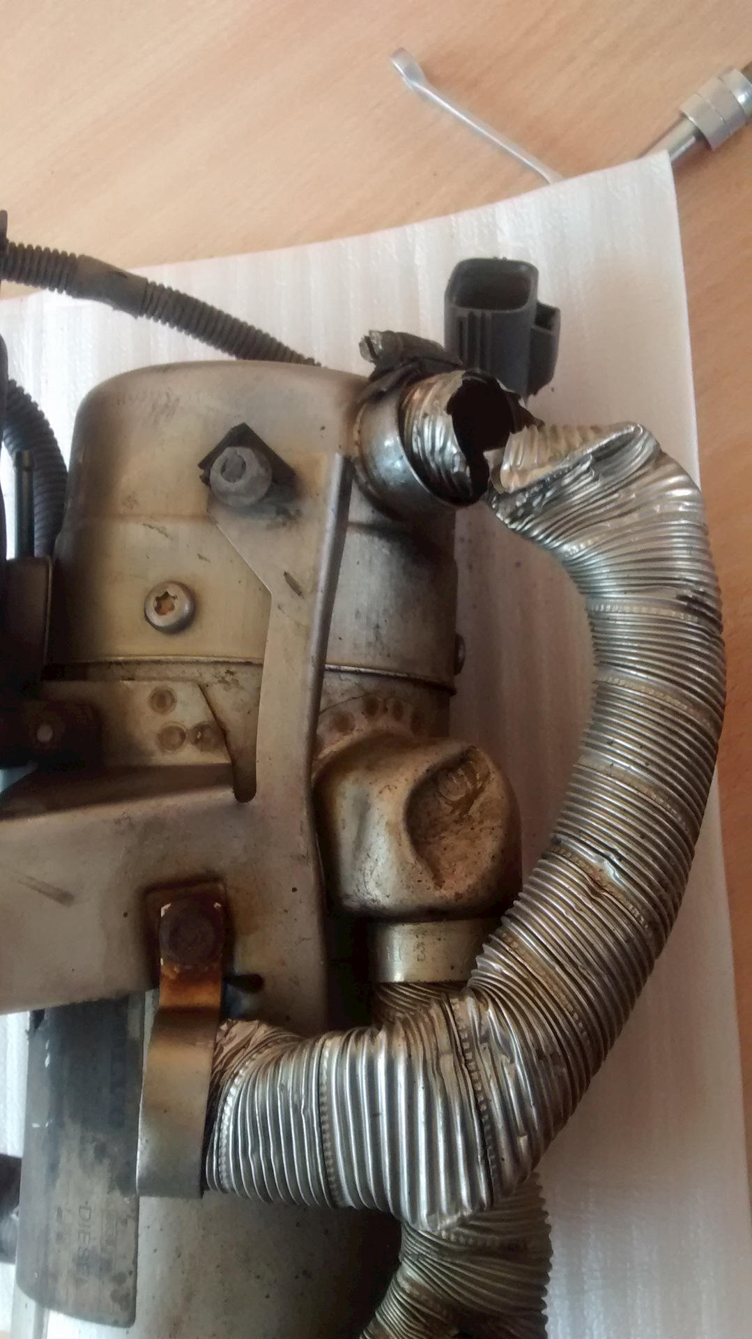

Добрались у мена руки до автономки, вскрытие было не утешительное
1- нет блока управления (CPM — 9499389 — б\у 50eur)

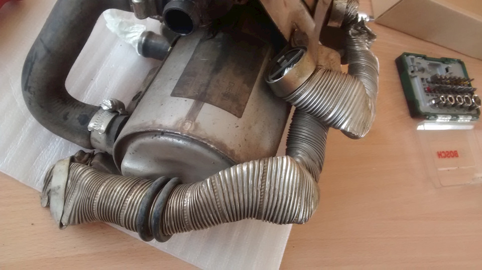

2- гофрка впуска и выпуска в мусор (надо искать)
3- отгнил 6 пин на фишке подключения (10eur б\у коса)

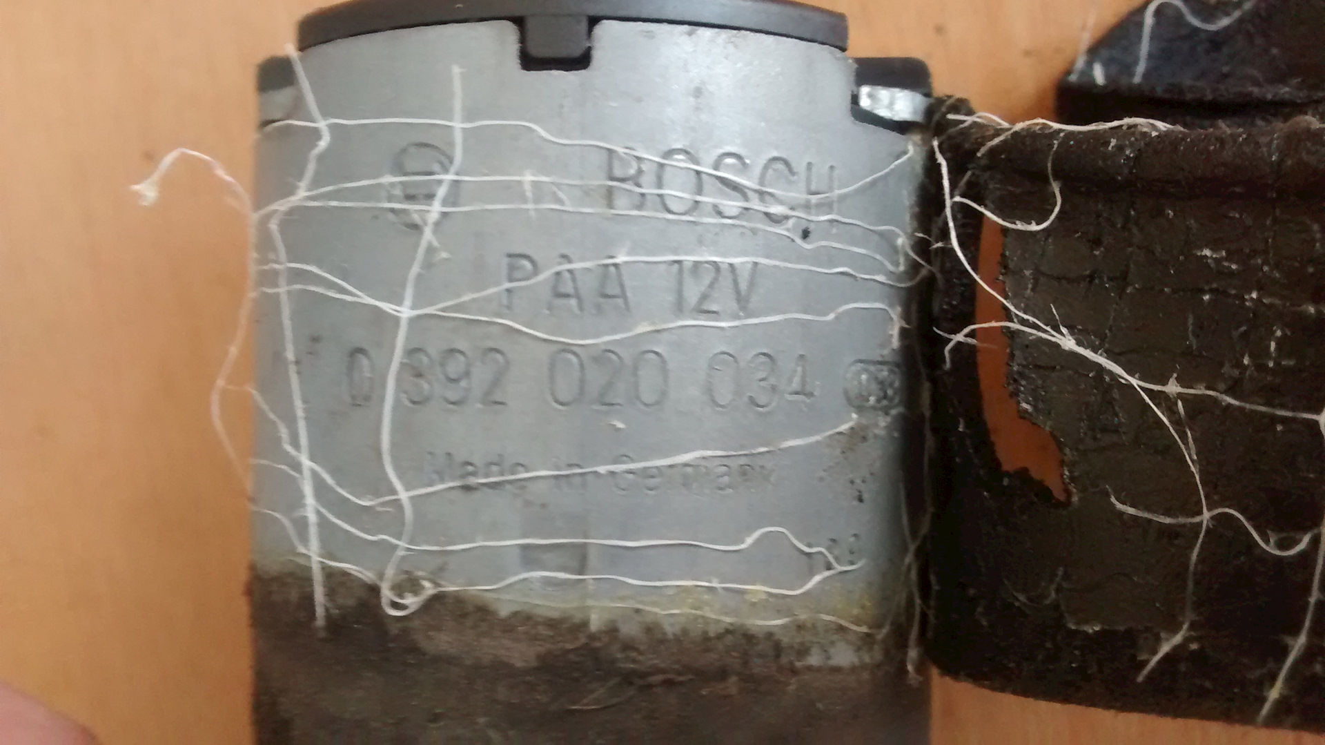

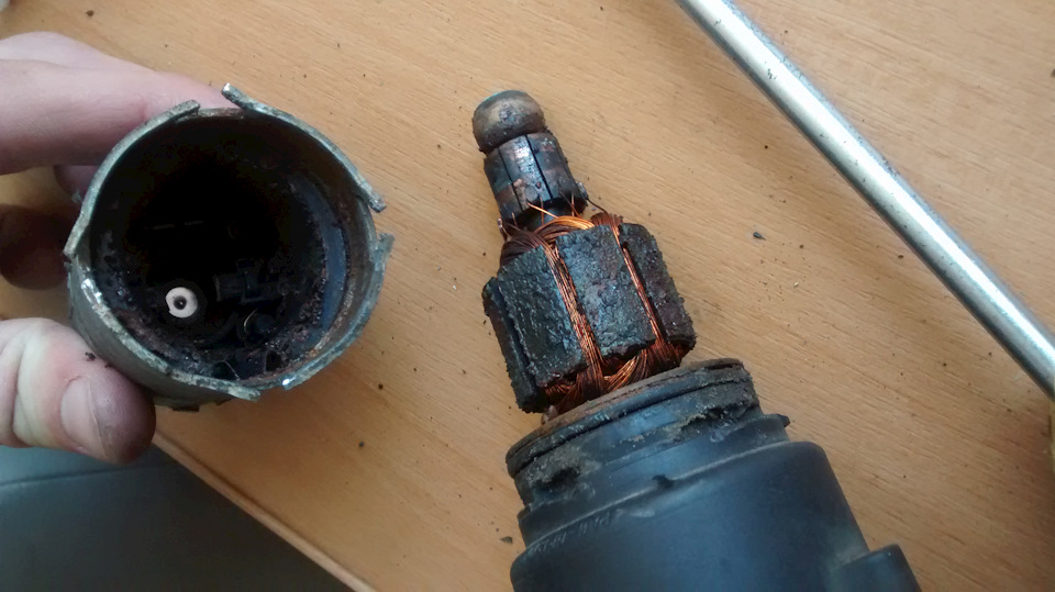

4- попма не жужжула — вскрыл, а там труха (нов. bosch 0 392 020 034 — 45eur)
5- корпус автономки немного замят (не криминально)

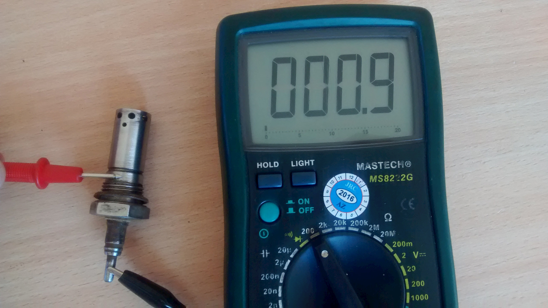

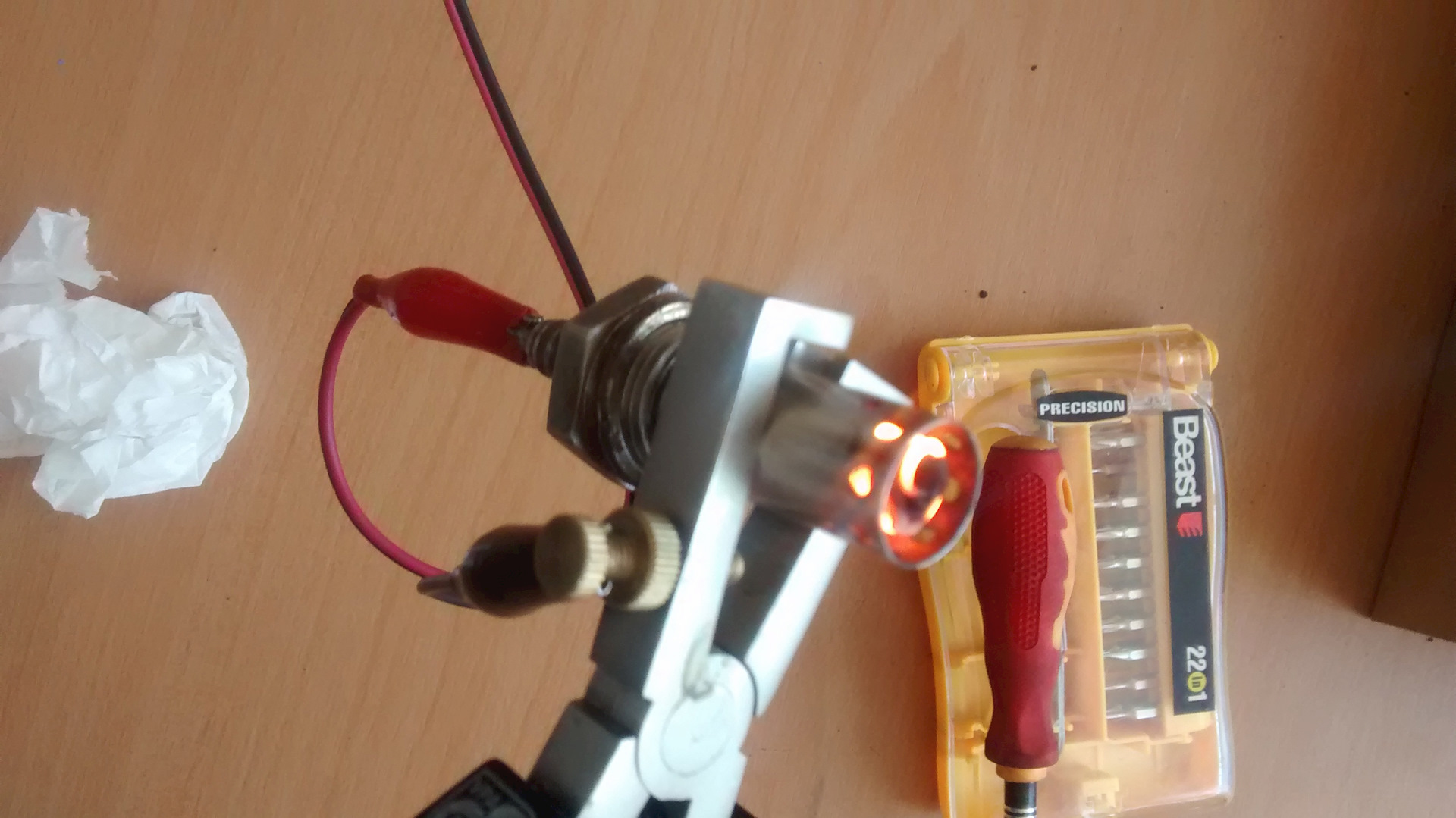

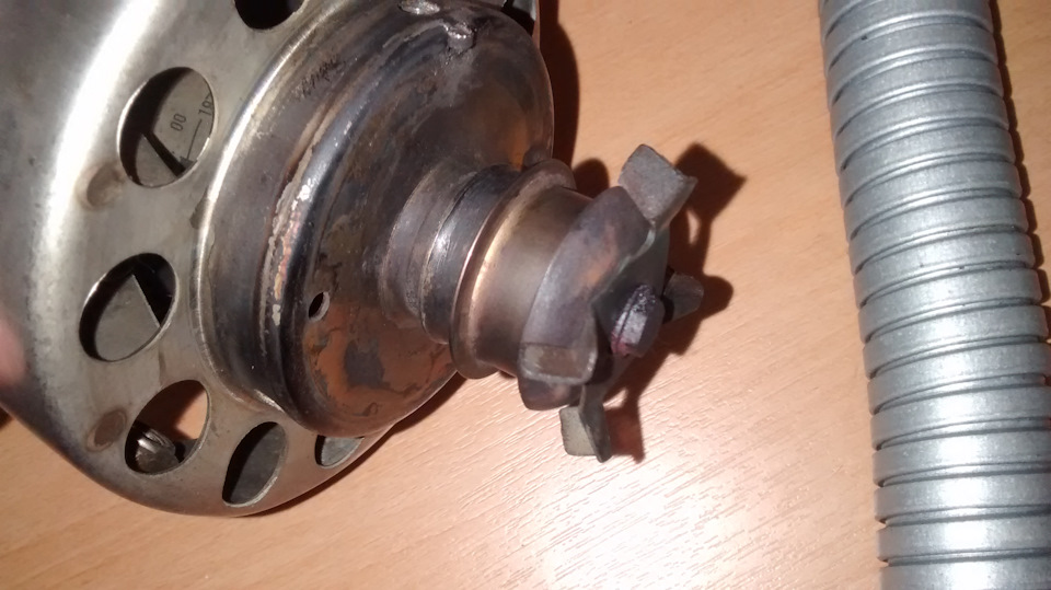

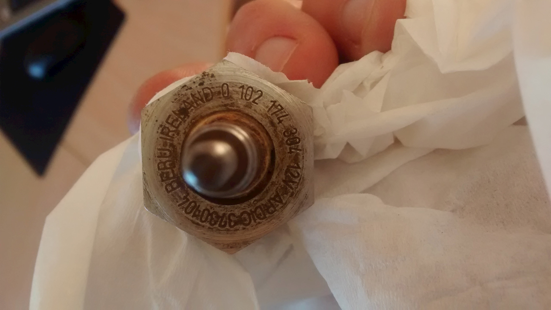

1- свеча жива (0,9 Ом)
2- внутренний вентилятор жив
3- внутри относительно чисто

1- проверка насоса топлива
по этой схеме закоротил 1 и 2 пин 54/9, и на фишке насоса появилось +12
но насос не загудел, возможно плохая "земля" (не было тестера с собой), а возможно и насос:
31812529 — volvo — 158 Eur
22451702 — эбершпрехер 105 Eur (в Geste.lv -10% пока лето)
8E0963303 — audi — over 250 eur
кто то сталкивался с их реанимацией? ремонтопригодны ли они?
2- поиск гофры — где то видел инфу что подходит сантехническая трубка (гофра) — стоит копейки (если помните где — поделитесь ссылкой)

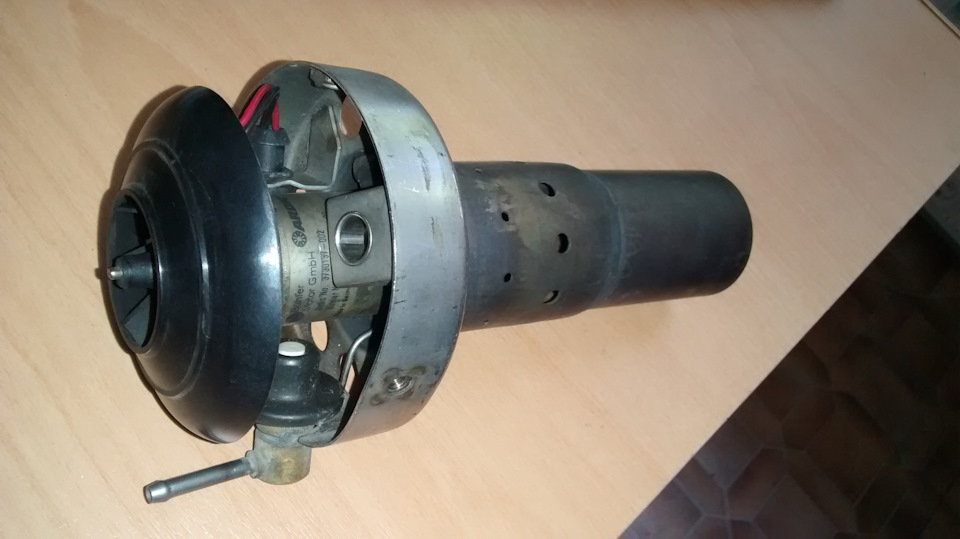

По просьбе samsungsuper добавляю пару фото состояния внутренних узлов

вида показала CEM-5F46 полез смотреть. Свечу ставил в марте, успел несколько раз попользоваться подогревателем весной. Сейчас гайка и прокладка ржавые. внутренность свечи белоснежная, как новая. Замерил сопротивление — 0,8 Ом. В чем может быть проблема?
начни с малого
для начала проверь проводку и поступает ли на свечу напряжение
это же можно сделать видой? когда запускаю вентилятор через виду — его слышно, что он живой. А вот со свечей как разобраться? Там какой то импульс в 1% показывает и не понятно, что это?
VIDA тебе уже всё сказала CEM-5F46 Glow plug. Signal faulty
первым делом смотри контакт который на свечу надевается, потом прозвони провод между этим контактом и CPM Nr1.
если не лезть внутрь, то можно только косвенно определить
сбросить ошибки и запустить полноценно Ардик, если из выхлопа идёт еле тёплый воздух — значит свеча в порядке
так же можно смотреть на показания датчика горения, если 5V — то пламя нет, а если около 1V — то в печке есть плямя
Спасибо, буду проверять

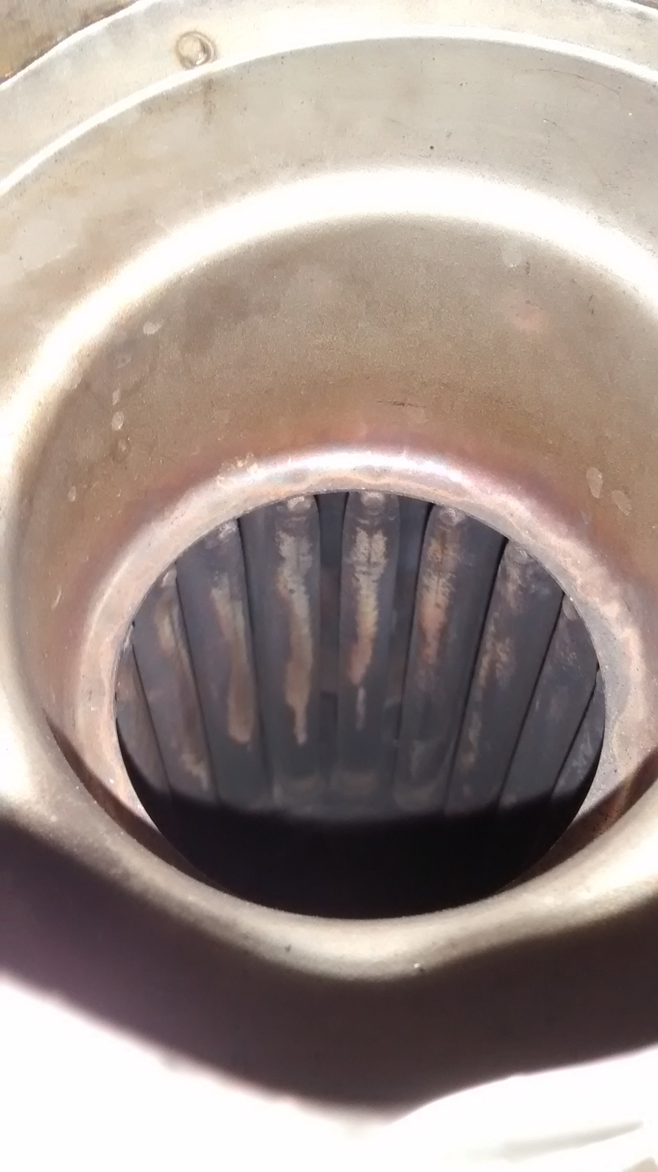

Что то с трудом верится, что внутрянка относительно у тебя нормальная)) сгнить тоже должна внутри, надеюсь ты не только крышку верхнию снимал где крыльчатка, а полностью весь форсуночнуй узел и датчики.А насос он не гудеть должен, а щелчками, импульсами работать.
узел форсунки — самая дорогая часть ардика
Я 3 года назад за 12 тыс. покупал а сейчас 21-23 тысячи руб. стоит узел форсунки, а по отдельности не продаются по запчастям. У них центральная часть где пламя горит гниет и прогарает, думаю из за того что летом конденсат есть немного вот и гниет, так что летом тоже надо иногда её запускать в принудиловку или металл говно. А так на этой нашей соляре за зиму раза 3 её снимаю чищу и всегда говна там много.Уже думаем может отдельный бачок поставить и на керосин перевести)) На беллоруском форуме есть чувак так замутил.

И гидроник этот можно без снятия бампера снимать, не удобно малость но снимается)) правда я на подъёмнике или чтоб яма была под ним.

Если насос работает импульсами то я зря ему 12в давал, толку от этого нет, т.к. в этом случае он на магните с мембраной должен работать, а импульсы скоре всего с CPM поступают, т.к. насос с виду "тупой"

добавил фото внутренностей
Хорошие состояние, у меня на много хуже выглядела за 1.5 сезона зимы, не смотря на то, что узел ставился новым.
