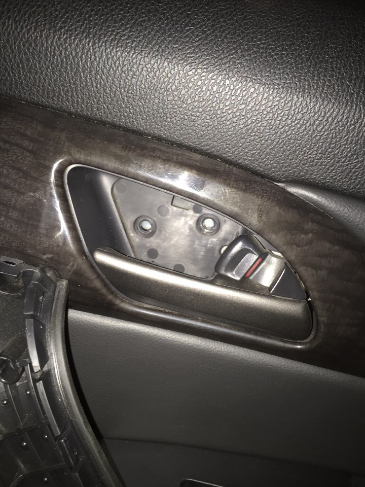

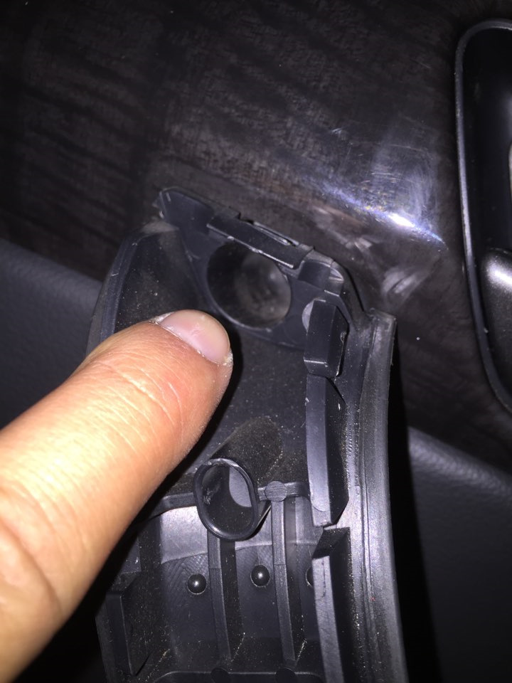

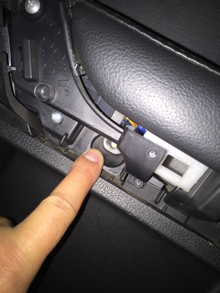

Начала похрипывать задняя правая колонка в двери. Напрягло пипец. Решил снять карту и посмотреть в чем дело. Вообщем карта держится на 4-х шурупах. Два под заглушкой ручки открывания двери и два в ручке двери. Нужно снизу подковырнуть вставку в ручке и она отщелкнится. Потом снимаем карту, начинаем снизу, все на пуклях. Пукли довольно крепкие не ломаются вообще. Как отщелкните все пукли преподымите карту немного вверх и она снимится. Чтоб снять полностью карту нужно отсоединять провода стеклоподьемника и тросы открывания дверей к ручке. (Я этого не делал)

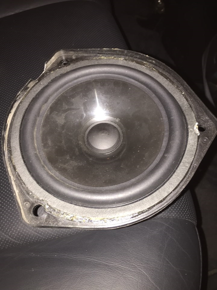

После внимательного изучения динамика увидел что дифузор отклеился по периметру… Сразу решил что завтра куплю новый динамик… Но поразмыслив немного, решил уж че там. модно ж и попробовать реанимировать динамик) хуже то не будет) вообщем оторвал аккуратненько почти пол дифузора (он там плохо держался и отклеился), вычистив клей 646-м растворителем, я приклеил обратно дифузор к каркасу динамика клеем Нейритом.
Вообщем на фото показал уже приклееный. Собрал обратно все. И все чики пики! Никаких хрюканий колонки) я доволен)
