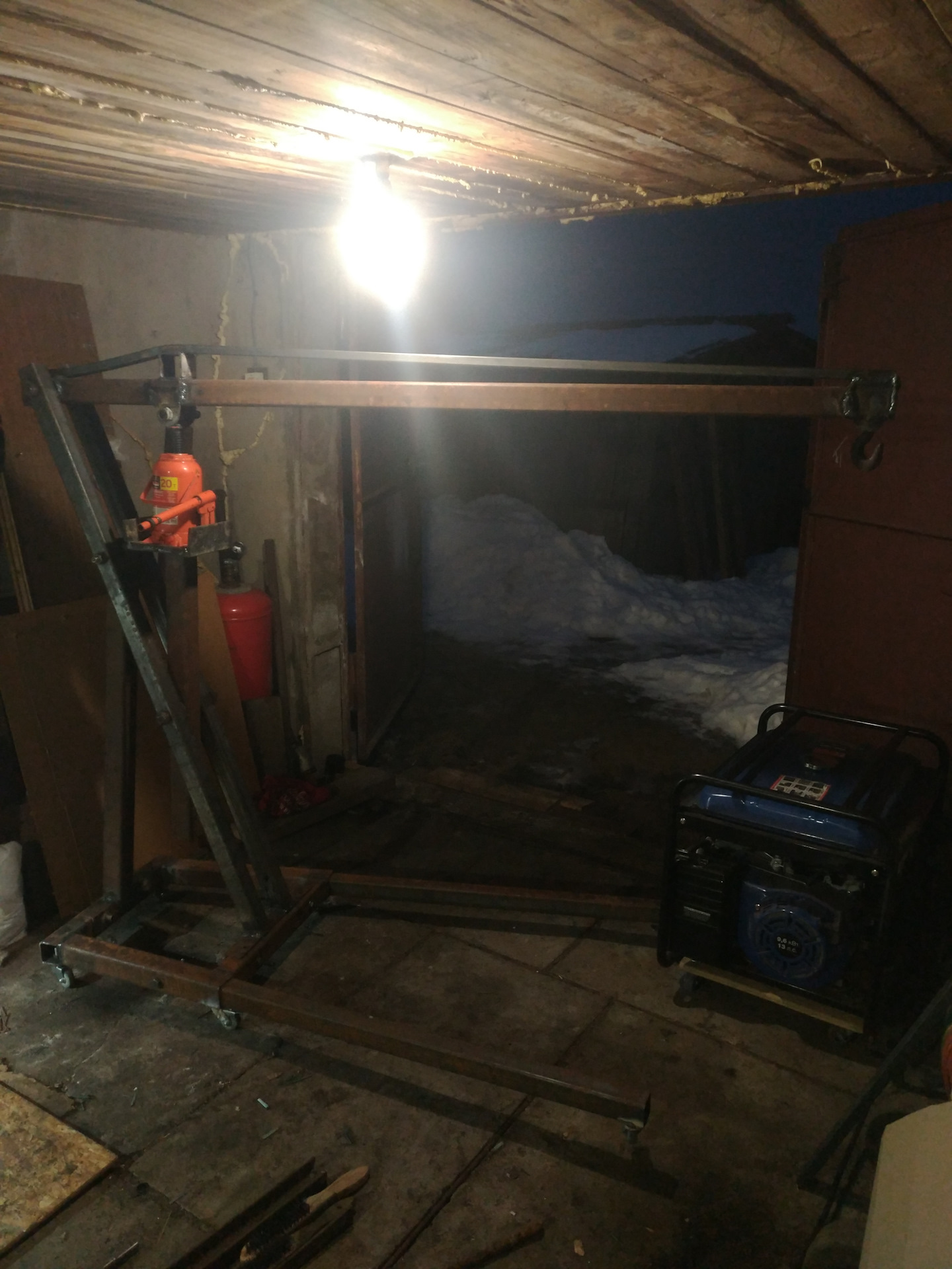

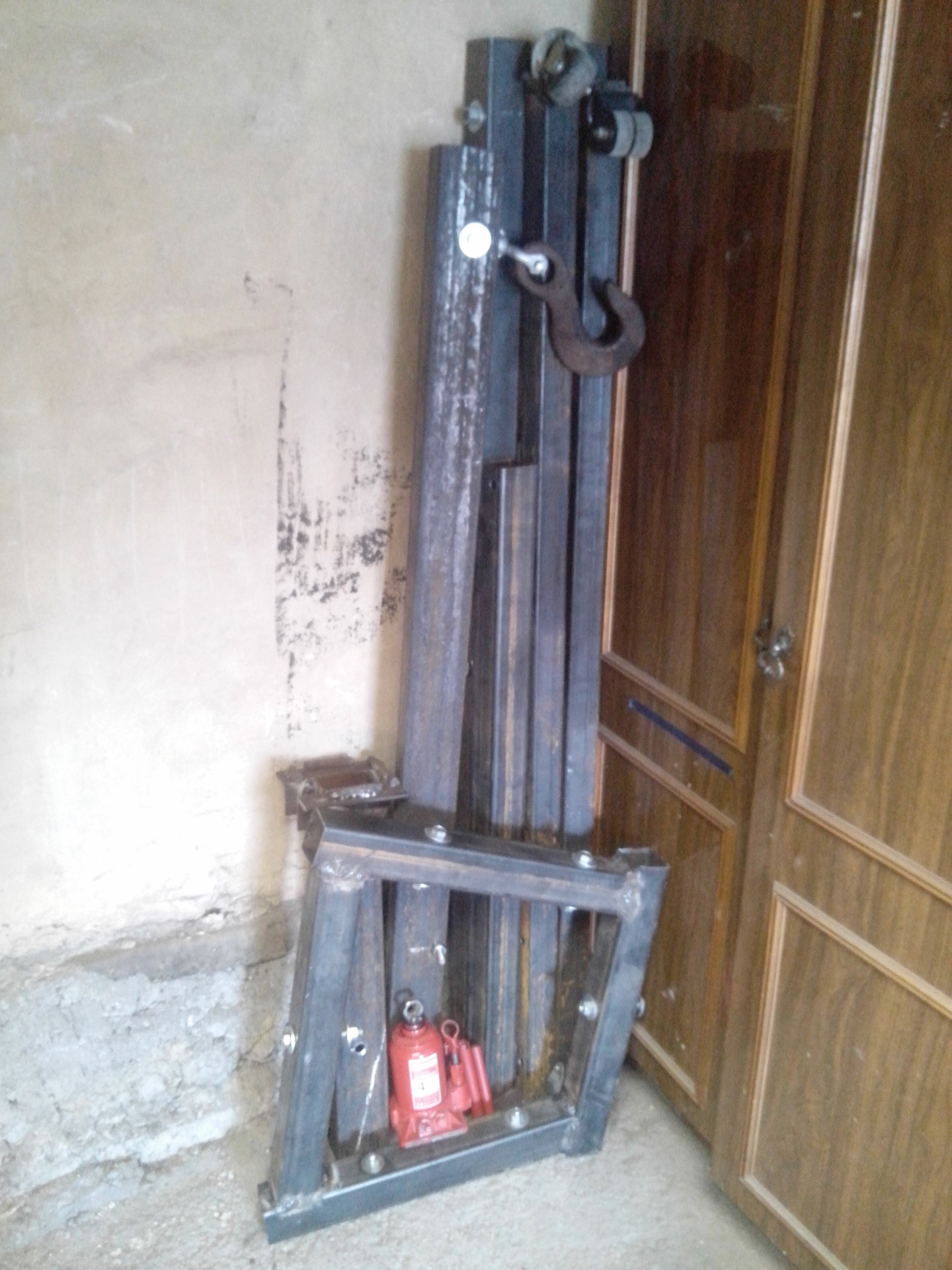

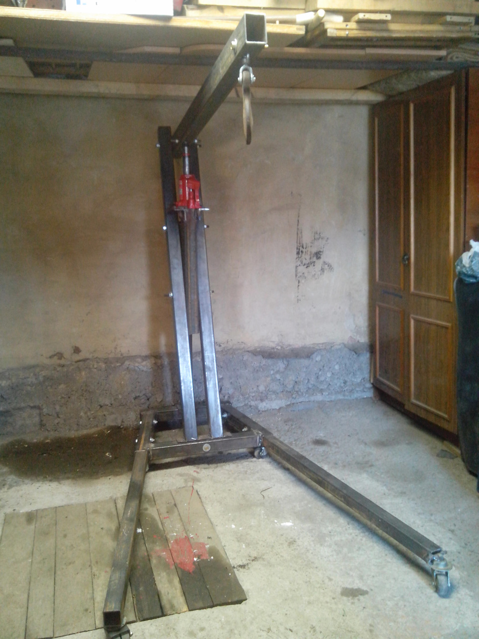

Напала на меня как то гусь-тоска и решил я заморочиться :)
Начертил на листочке примерную схему, прикинул размеры и нагрузку.

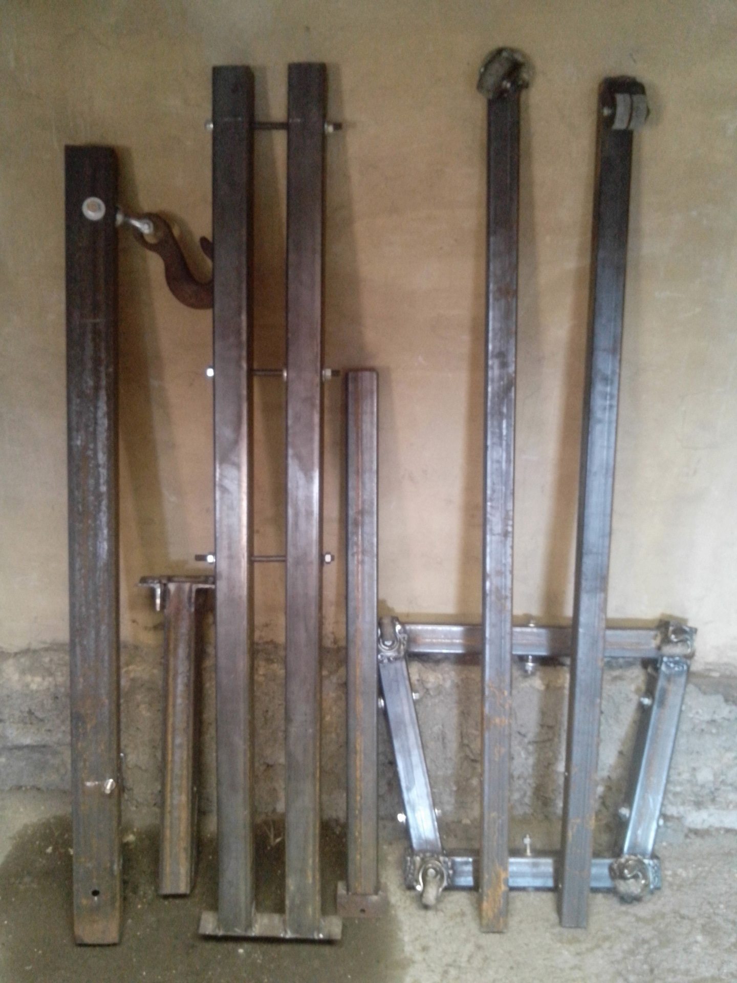

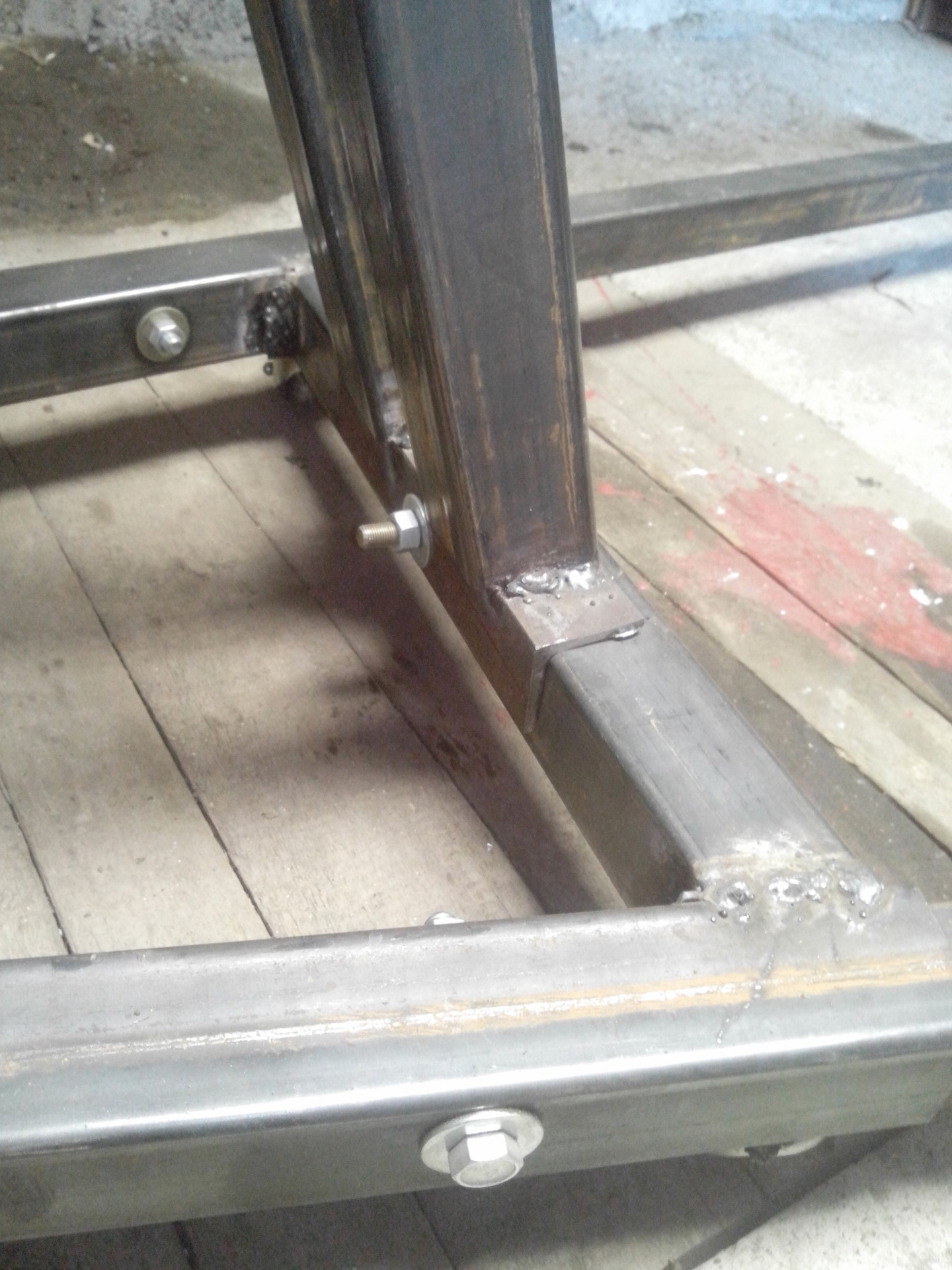

Купил квадратную трубу 60х60х3 – 6м.

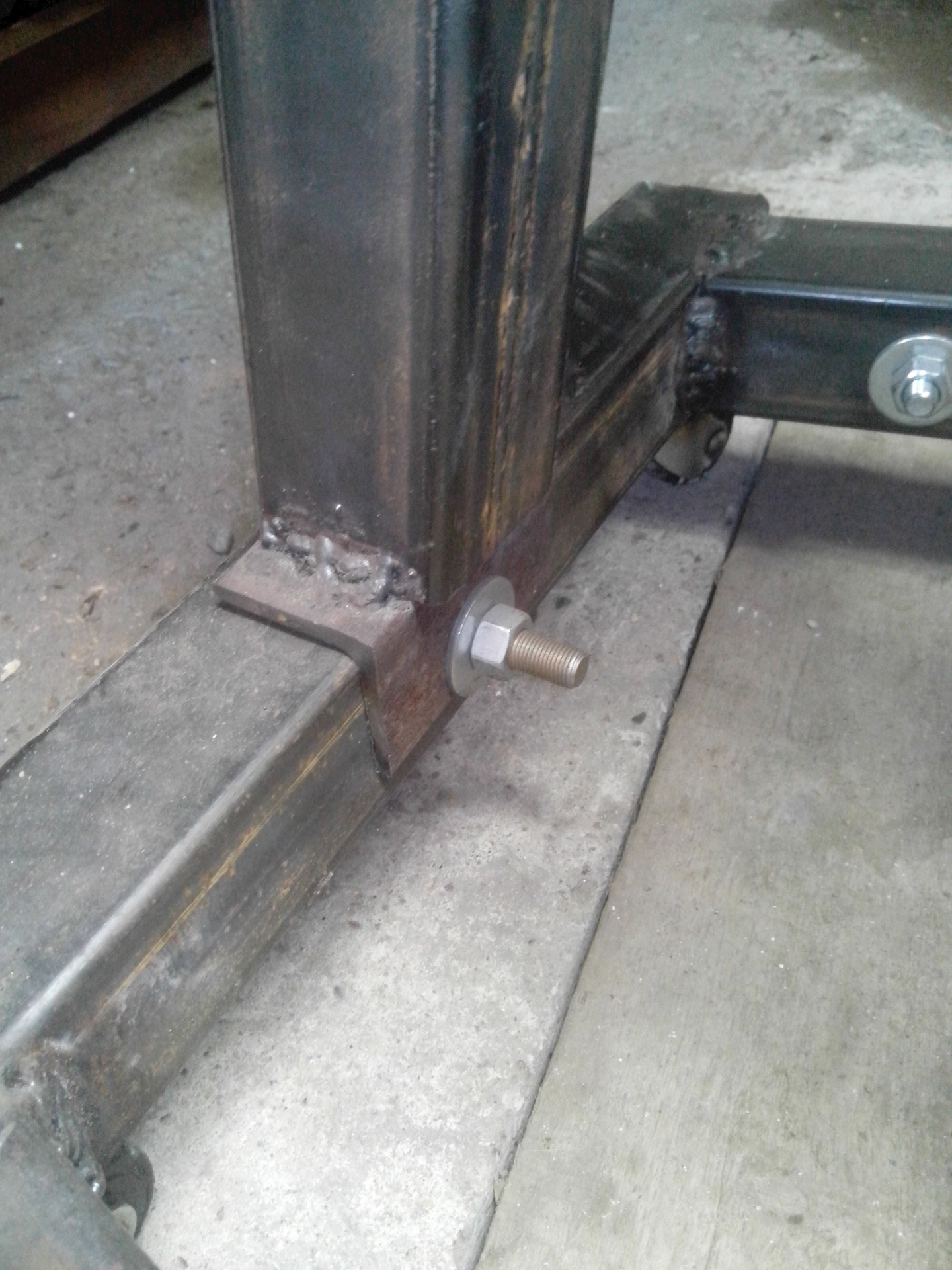

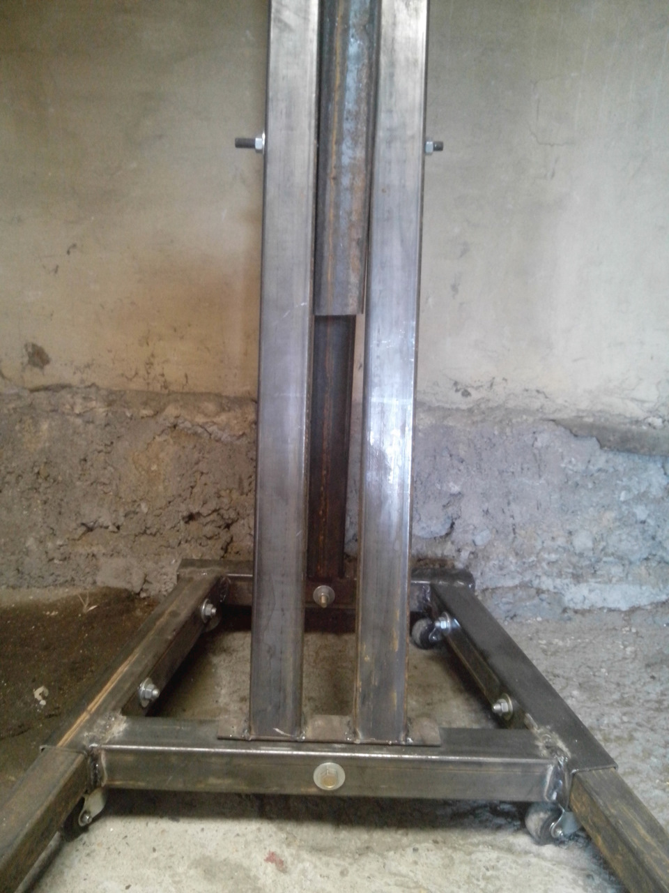

Сварил основание из 4-х отрезков примерно по 500мм. каждый.
Опора стрелы – 2 отрезка по 1500мм. и подпорка 1000мм.
На этом труба закончилась, а нужно было еще на стрелу полтора метра.
Выяснилось что трубу продают только по 6 метров.
Но мне повезло, нашел на авито отрезок 2м., размер правда 80х60х3мм., для стрелы пойдет.

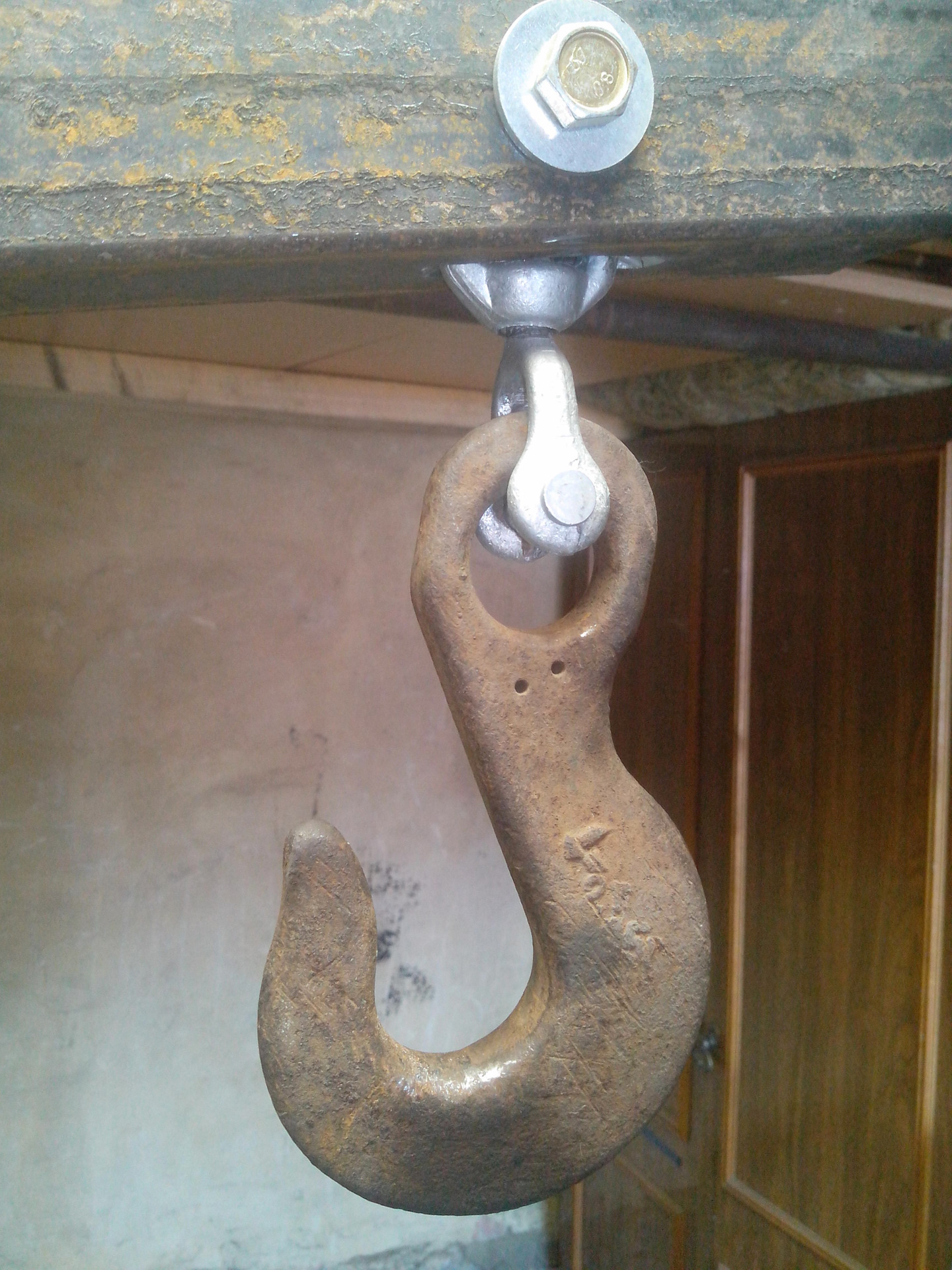

На авито же нашел крюк на 2т.

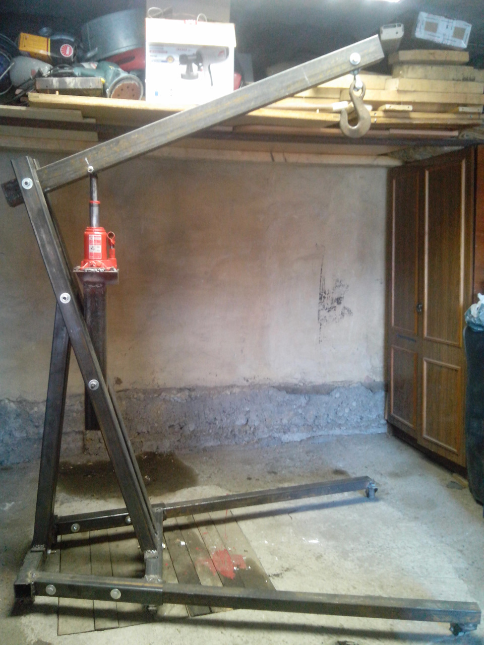

Собрал все на болтах и шпильках ГБЦ из магазина для грузовых авто.

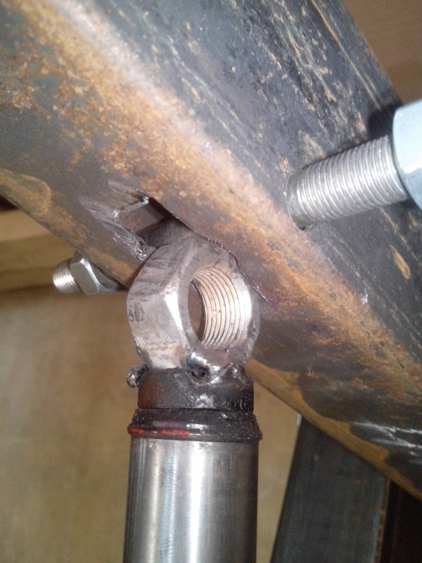

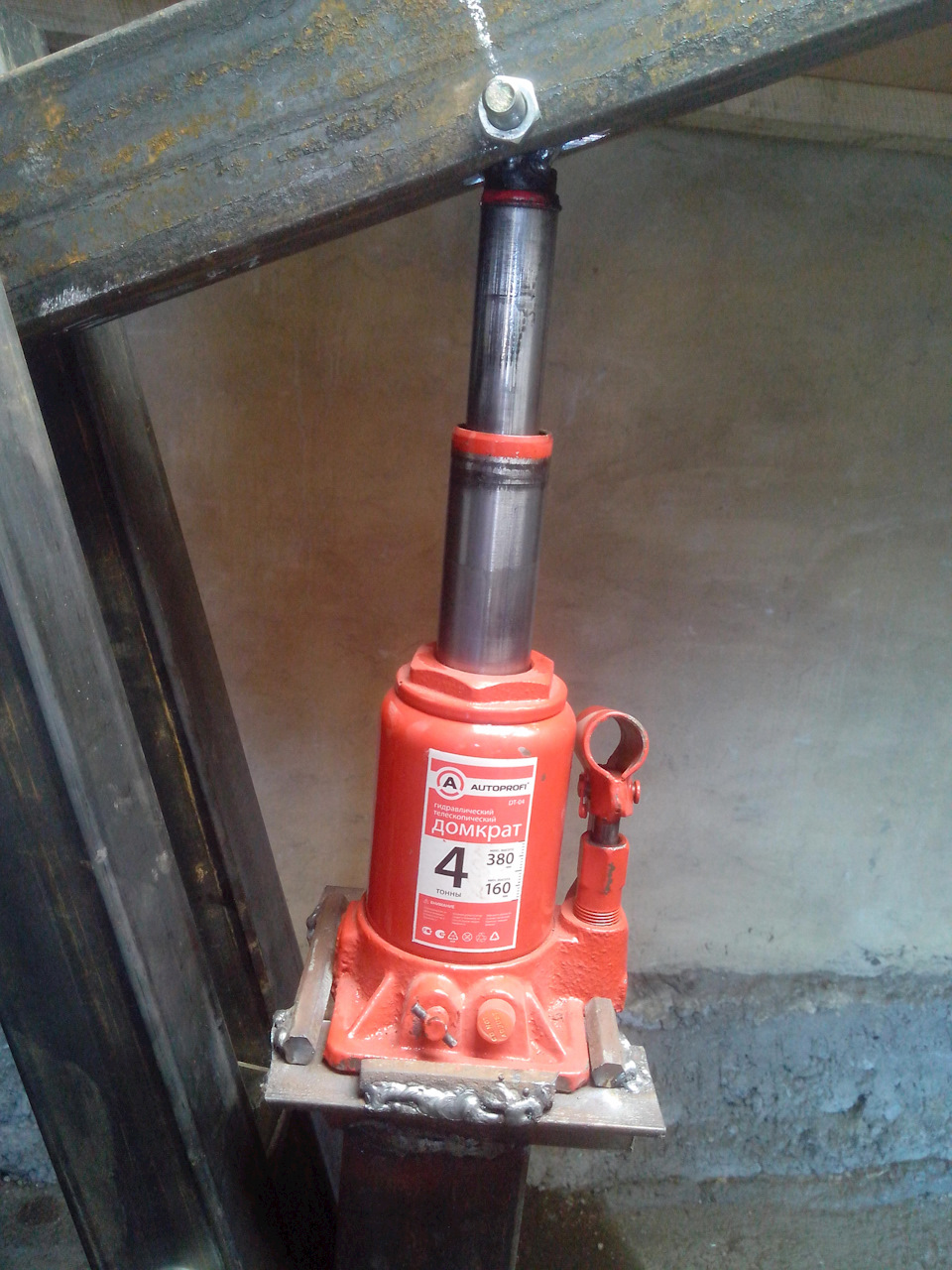

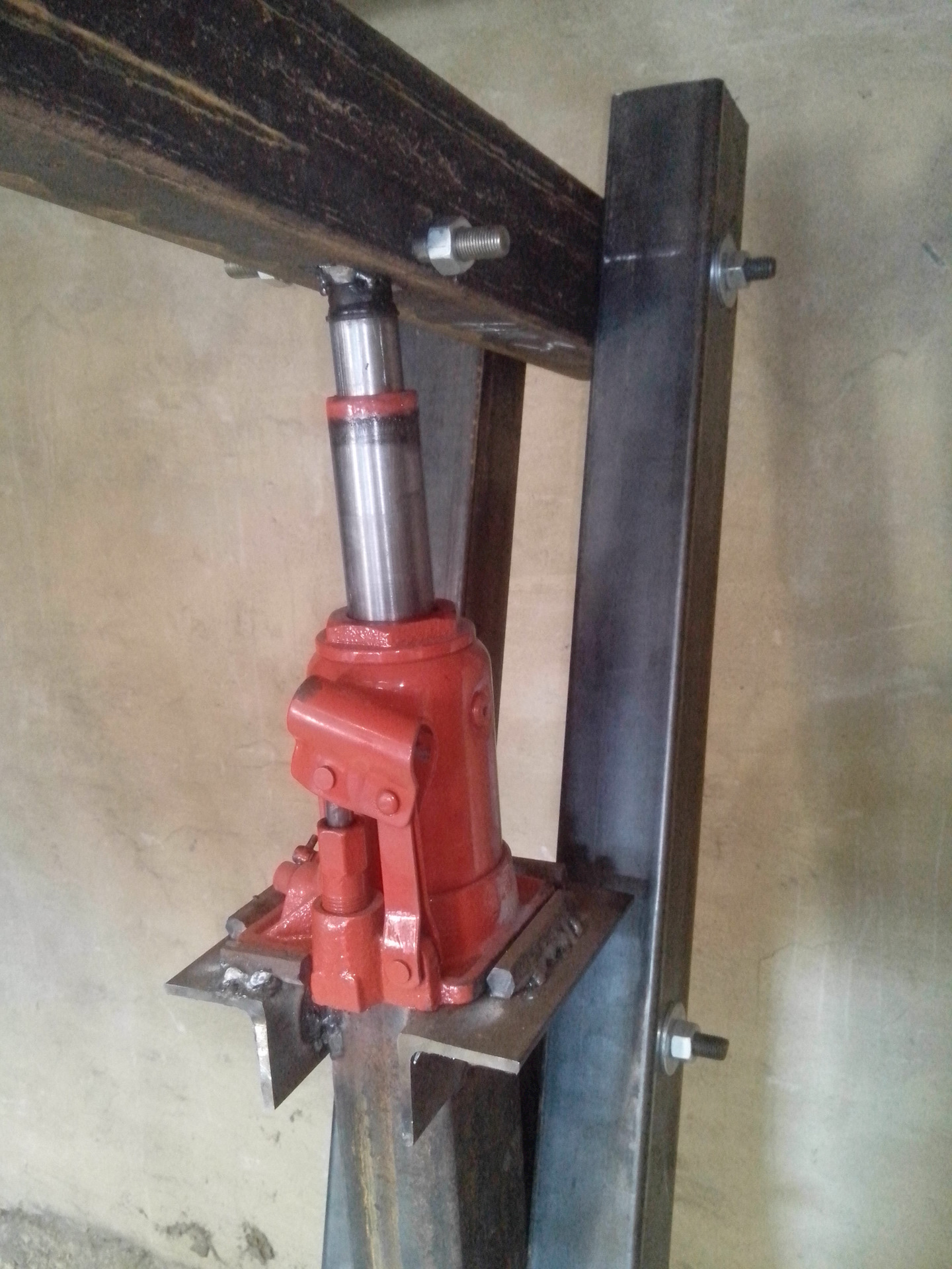

Встал вопрос выбора между гидроцилиндром и домкратом. Поход по магазинам выявил полное отсутствие гидроцилиндров (кроме одного на 8т., но это уж слишком), если заказывать, то ждать 2 и более недели, а нннада здесь и сейчас :)
Единственная модель двуштокового (телескопического) домкрата которая обнаружилась в нашем славном городе это «Автопрофи» 4т., высота подъема штоков – 170мм., прикинул, должно хватить.

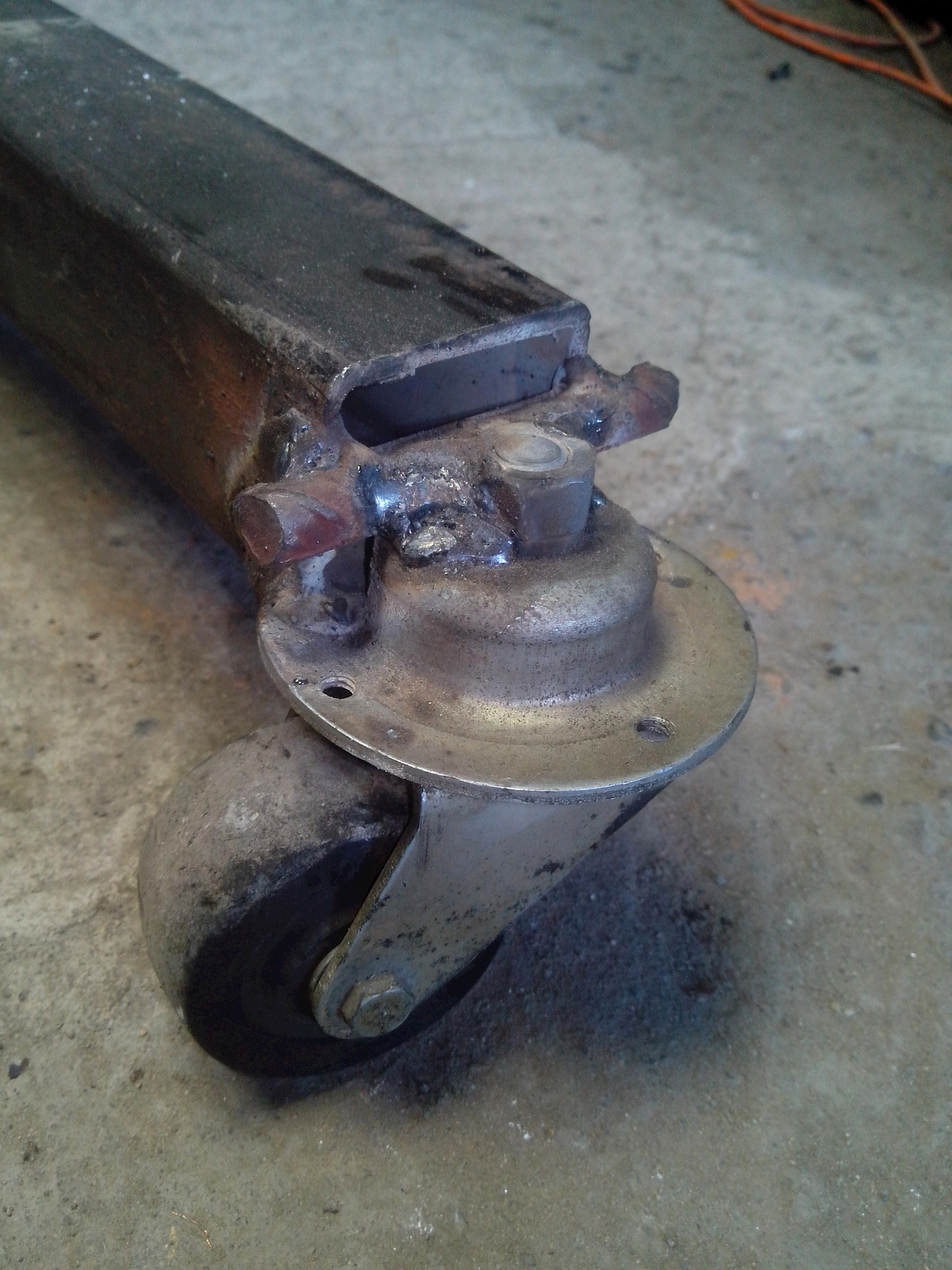

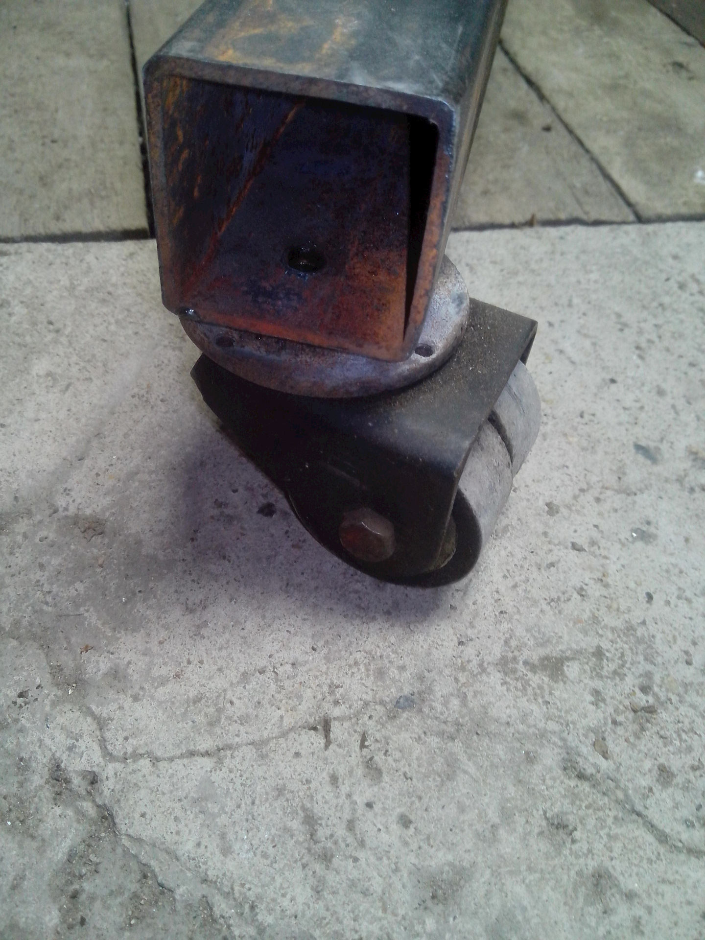

И самое интересное это колесные опоры, колесики, КОЛЕСИКИ ! Их просто нет нигде, если заказывать, то опять ждать непонятно сколько.
В общем один хороший человек нашел у себя четыре поворотные колесные опоры и любезно мне их предоставил. Спасибо ему отдельное за это :)

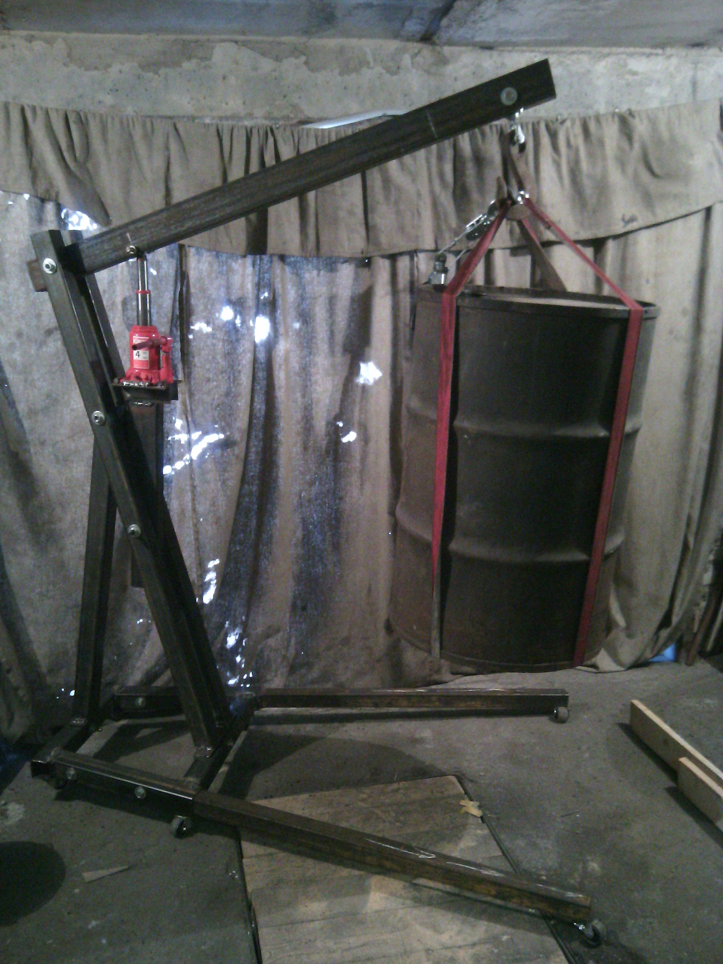

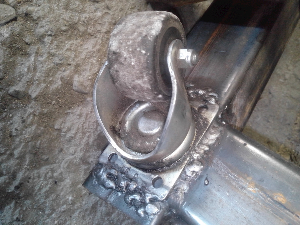

На лапы взял два отрезка по 1500мм. из трубы 50х50х3мм., к ним нужно было найти еще две колесные опоры, решил на время испытаний взять в крепеже два колеса от мебели в виде шаров, при подъеме полной бочки (200л.) их покорежило до неузнаваемости…
Помог мне еще один хороший человек предоставив две опоры, но абсолютно разные как по размерам так и по креплению, но отступать было некуда и я их приколхозил, пусть и не эстетично, за «дешево, надежно и практично» :)
Первые испытания с подъемом полной бочки прошли успешно, все поднимается, перемещается и плавно опускается.
Высота подъема стрелы примерно 900мм. чего вполне достаточно для подъема двигателя.

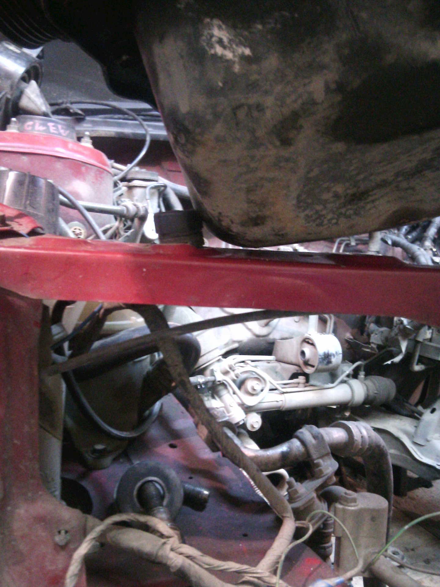

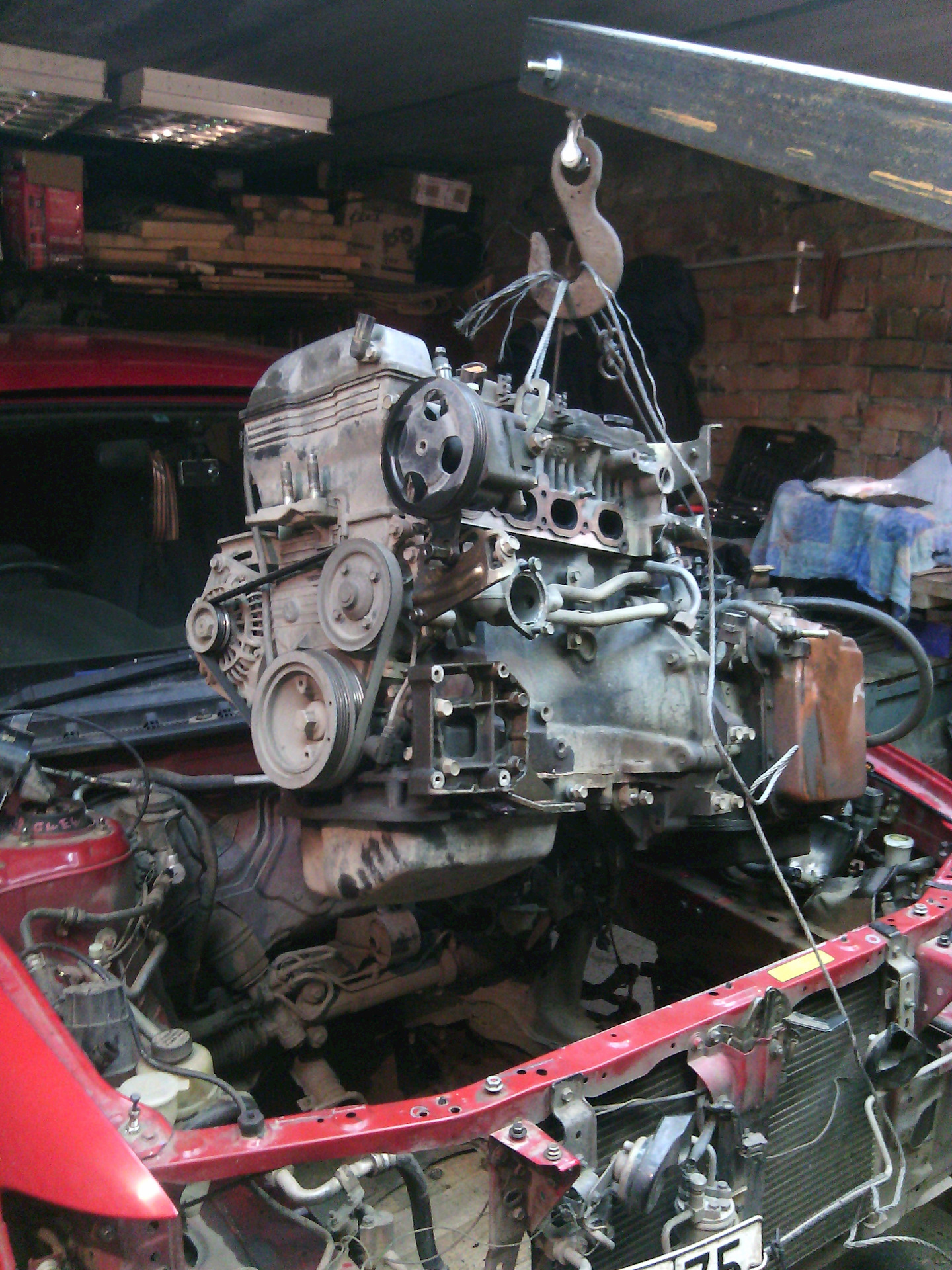

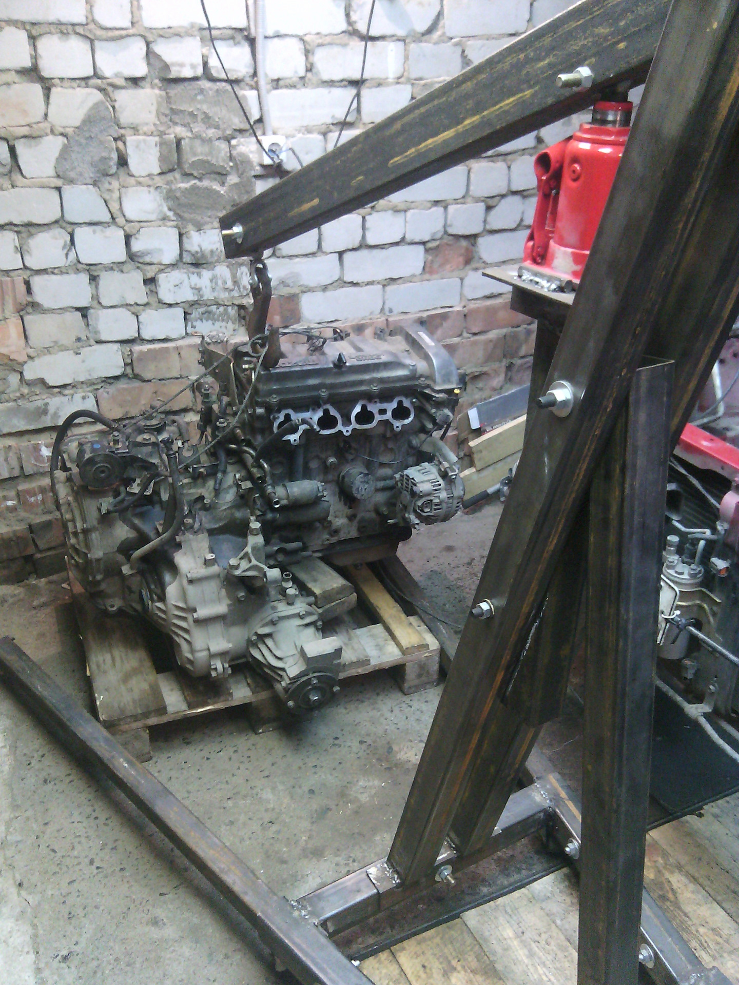

Ну и собственно для чего это все затевалось — двигатель с коробасом (примерно 250кг.) был успешно изъят и после переборки установлен на место.
