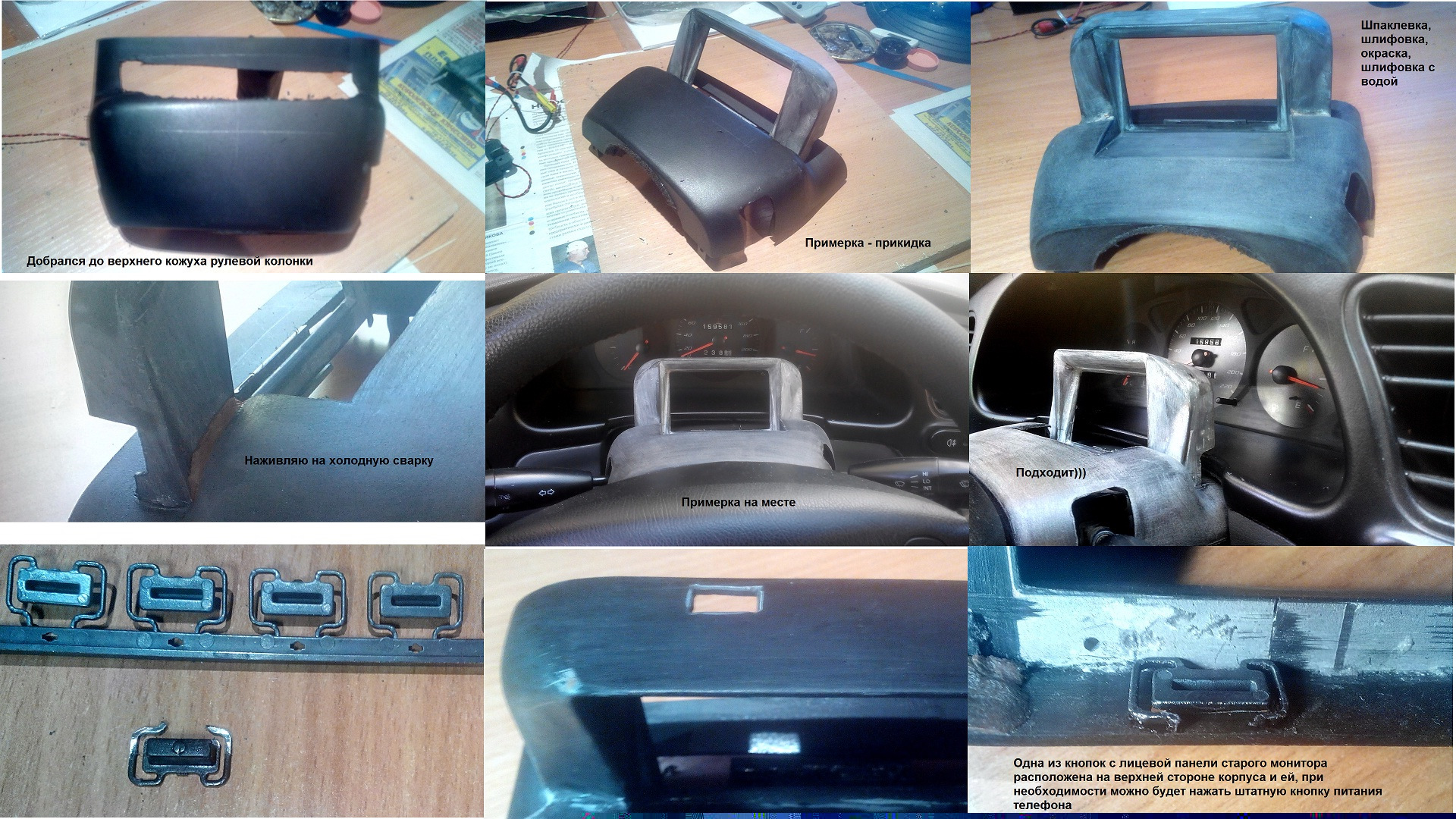

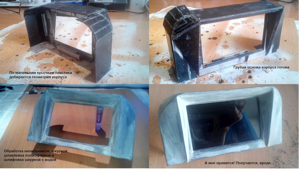

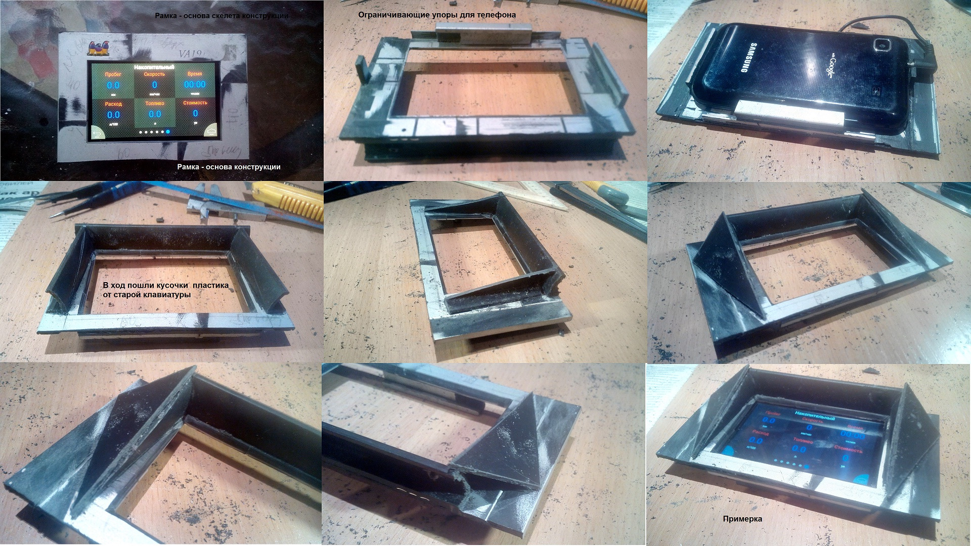

Поскольку не смог найти того, кто смог бы сделать 3Д модель для 3Д принтера, то решил пойти проторенным путем: клеить корпус из кусочков пластика, шпаклевать, шкурить, красить. Раньше так уже делал при инсталяции второго монитора .

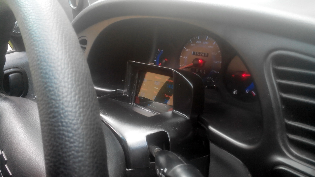

Замечу, что телефон будет внедряться не в нишу приборки, а в край верхнего кожуха рулевой колонки.

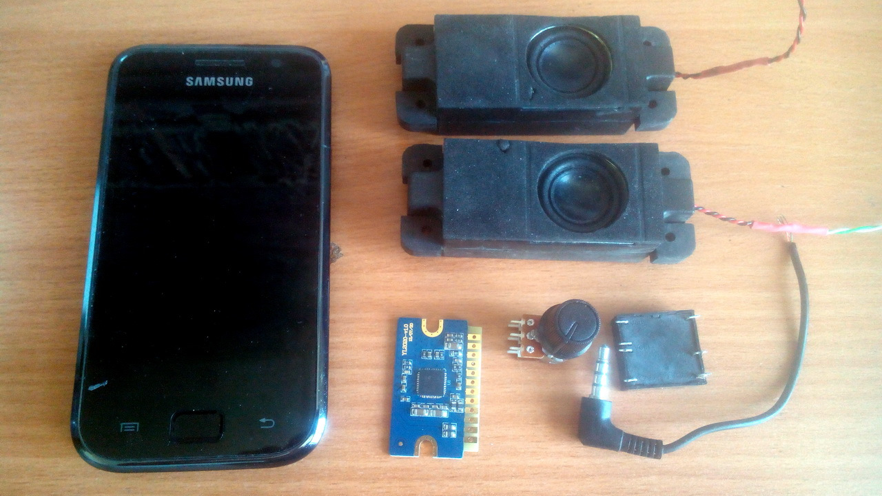

Итак, имеем кучку:
Телефон Samsung Galaxy S i9000

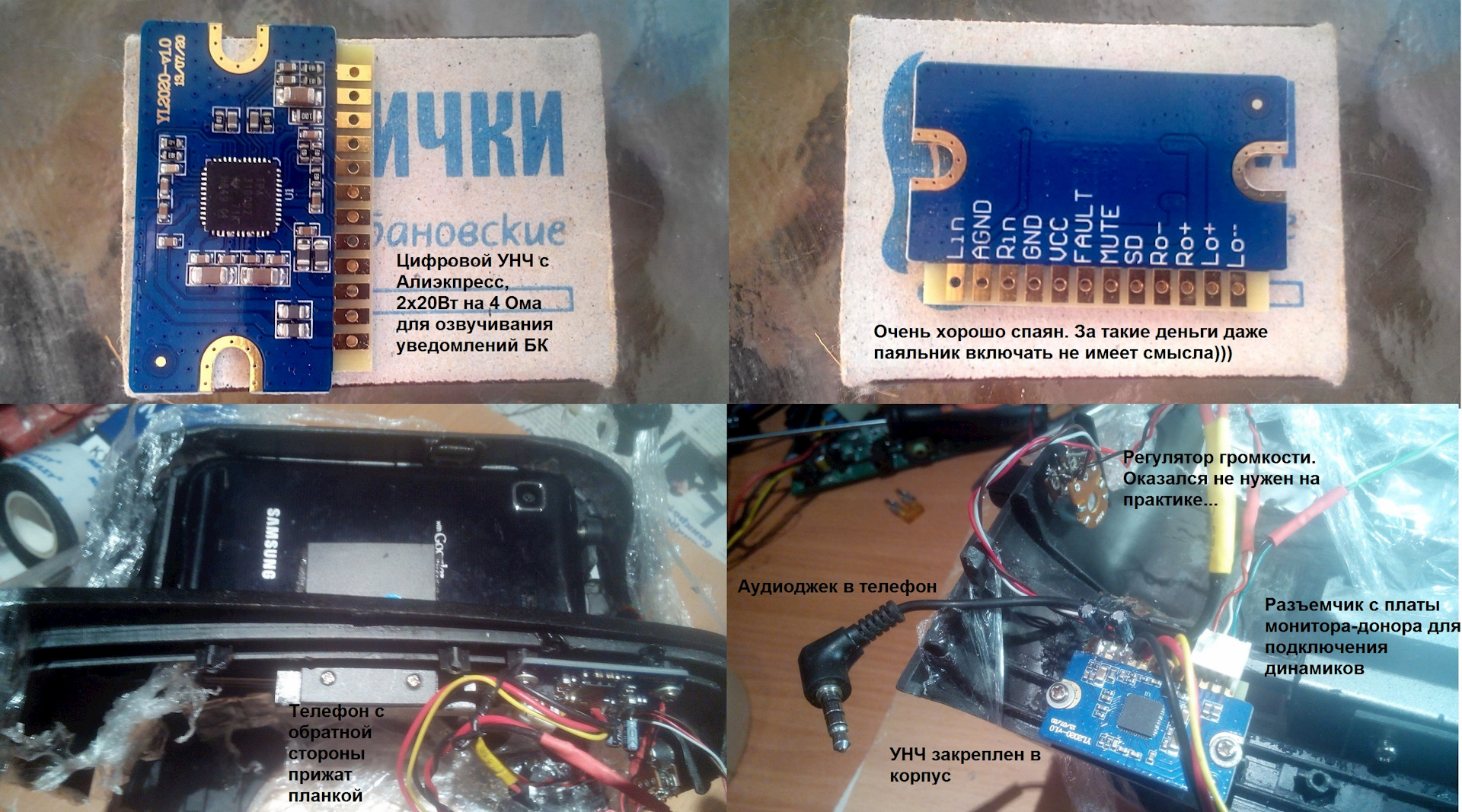

Усилитель (УНЧ) класса D (цифровой) на TPA3100D2
Модуль KIS3R-33S
Пара динамиков 2,5Вт от монитора
Кусок провода с трехконтактным 3,5jack
Сдвоенный переменный резистор для регулировки громкости
Кучу пластика от корпусов мониторов и клавиатур
Полиэфирная шпаклевка, акриловая матовая краска, холодная сварка, клей момент-гель
Внизу все в картинках с короткими пояснениями. Вроде, все понятно

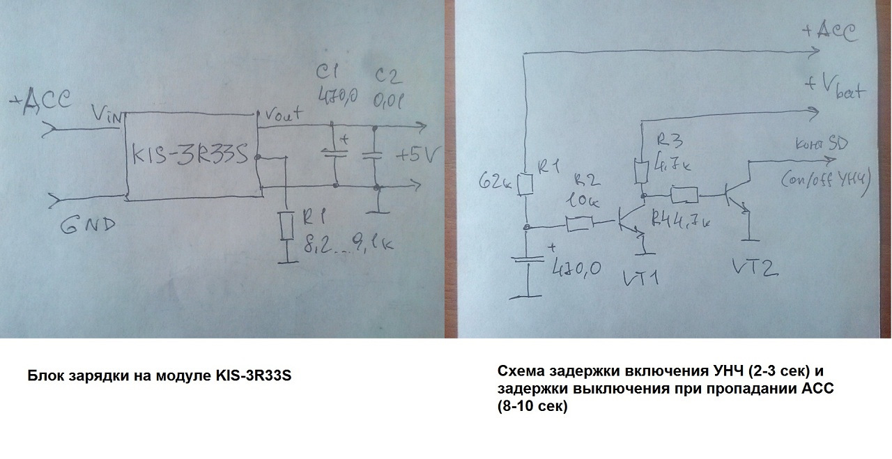

Для оповещений БК после выключения зажигания сделал задержку выключения УНЧ 9-10 секунд.

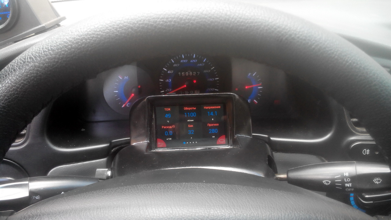

Вот как это в салоне машинки

Вопрос: тыкал по ссылкам и так и не докапался. Получается что телефон как мотитор только? сам БК мультитроникс? он где стоит? спрятан под панель?
Да, телефон используется в качестве монитора. Искал именно Самсунг Галакси S, тк у него Супер Амолед матрица. БК под панелью. Они же с телефоном по блютулсу вяжутся))))
А питание к телефону от АКБ — постоянно запитано? телефон всегда работает в активном режиме или программу на телефоне запускать нужно каждый раз?
Собственно телефон запитан от АСС. Прошит "планшетной" прошивкой с 4PDA, убрана в настройках блокировка экрана. Плюс Tasker. При появлении АСС просыпается и таскер выводит его из режима самолет и запускает программу. При пропадании АСС таскер гасит экран через 10 секунд, уводит телефон в режим самолет для экономии батареи. У программы в настройках есть автозагрузка.
Тач скрин работает на телефоне? можно на самом экране-телефоне менять области показаний? или это только монитор и тыкать нужно в сам БК?
Конечно, тач работает. Ведь на Андроиде сделана программа-оболочка. Все там и меняется, более того и апгрейд прошивки БК делается с андроида по блютулсу

Идея интересная, но исполнение колхоз. Пол приборки закрыто…
Частично — да, закрыто.
Водителю плохо видно спидометр в секторах 0-20 и 200-220 км/ч. Несущественное неудобство, ИМХО.
Одометры видно оба, показатели температуры и топлива — полностью, но они при таком раскладе уже не интересны)))
ЗЫ: Теперь реально в приборке интересен только спидометр и лампочки поворотников.
Когда поставил тахометр электронный, то, по-первости, глаз от него не мог оторвать, а потом привык.
Теперь он и не нужен.
Придется снять))
За два дня и к этому монику привык.
Не отвлекает, все данные перед носом, не надо косоглазить на эеран БК вместо часов или под потолком)))
ЗЫ: Как Вы сказали "Идея интересная". Пусть будет это прототип. Я же писал, что не умею делать на компе 3Д модели для 3Д принтера. Умел бы, тогда напечатал бы несколько вариантов корпуса.
