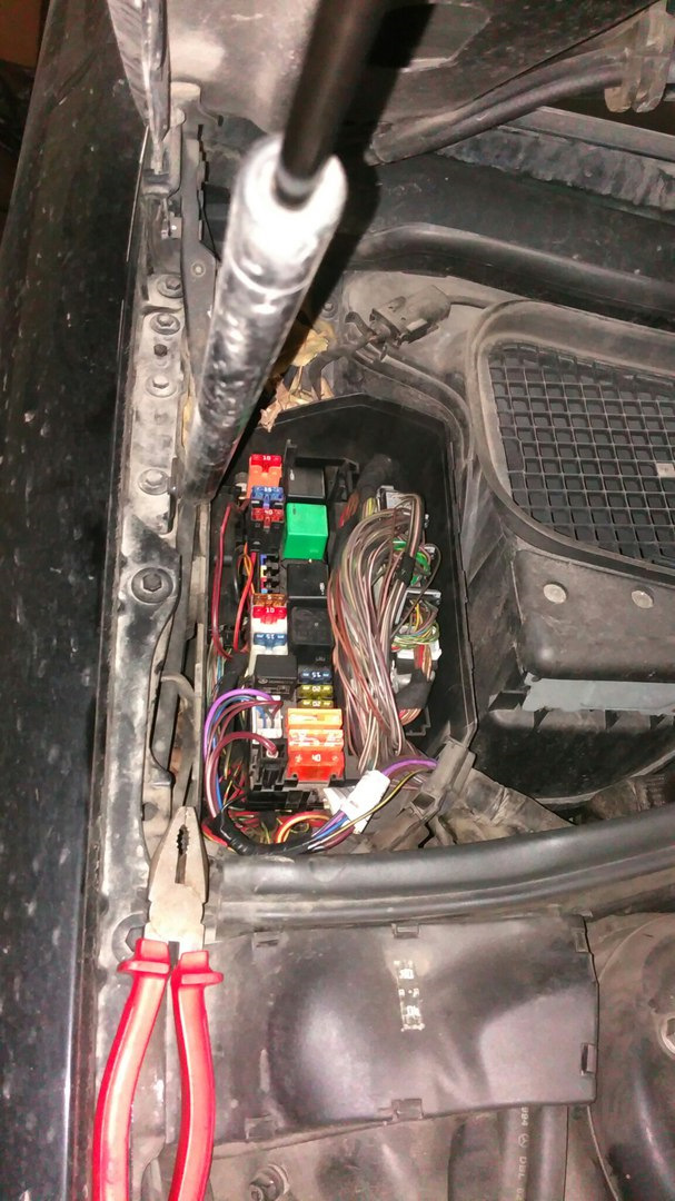

В любом случае — проверяем предохранитель (левый блок подкапотный, снизу силовые преды на 40-50А, верхний из них — наш).

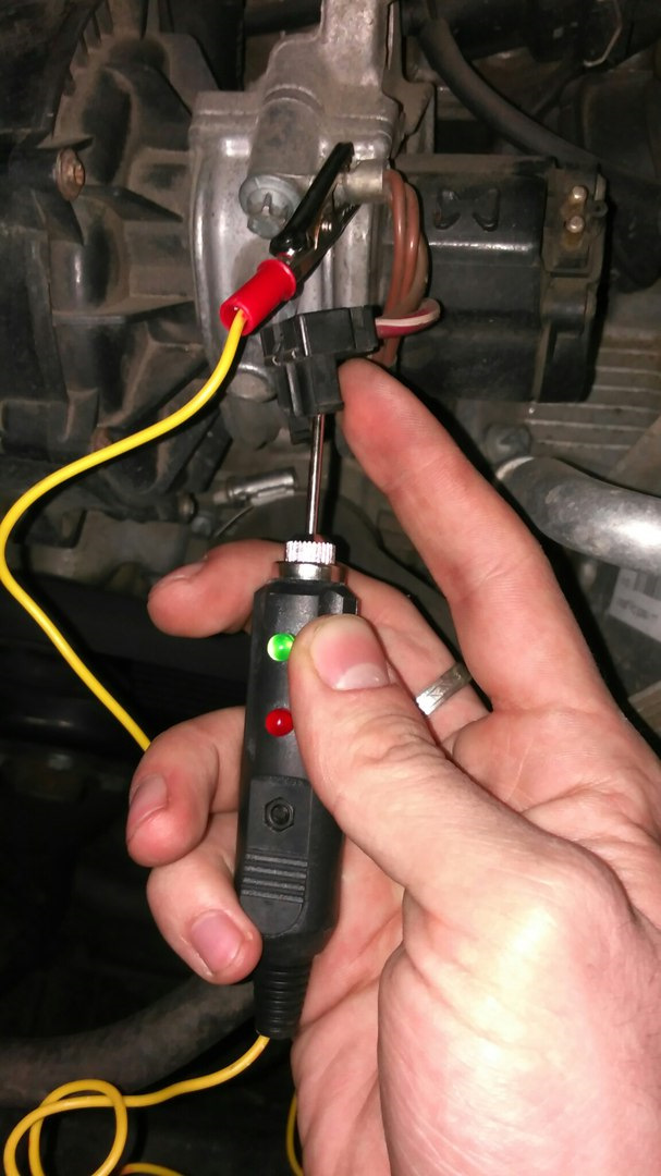

Сгорел? Меняем, проверяем. Опять сгорел? Подкидываем через еще один пред силовой плюс на контакт управления нашего пылесоса. Тоже сгорел? Разбираем пылесос и смотрим. Скорее всего сдохла обмотка (такое бывает, рвется почему то).
Далее более разврнуто с применением СТАР.

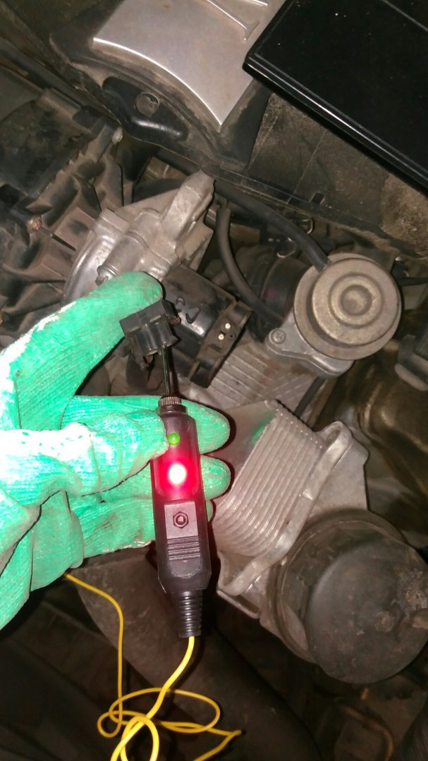

Далее как я и писал, можно накинуть разъем и проверить активацию. Пред сгорел — ремонтируем или выкидываем наш пылесос.
У меня же проблема именно с ним а не с проводкой но еще не смотрел.
В прошлом таком же были перебиты части обмотки. Восстанавливать смысла нет, за 1500 я купил такой же моторчик с разборки. Восстановление обмотки в районе 5000р
