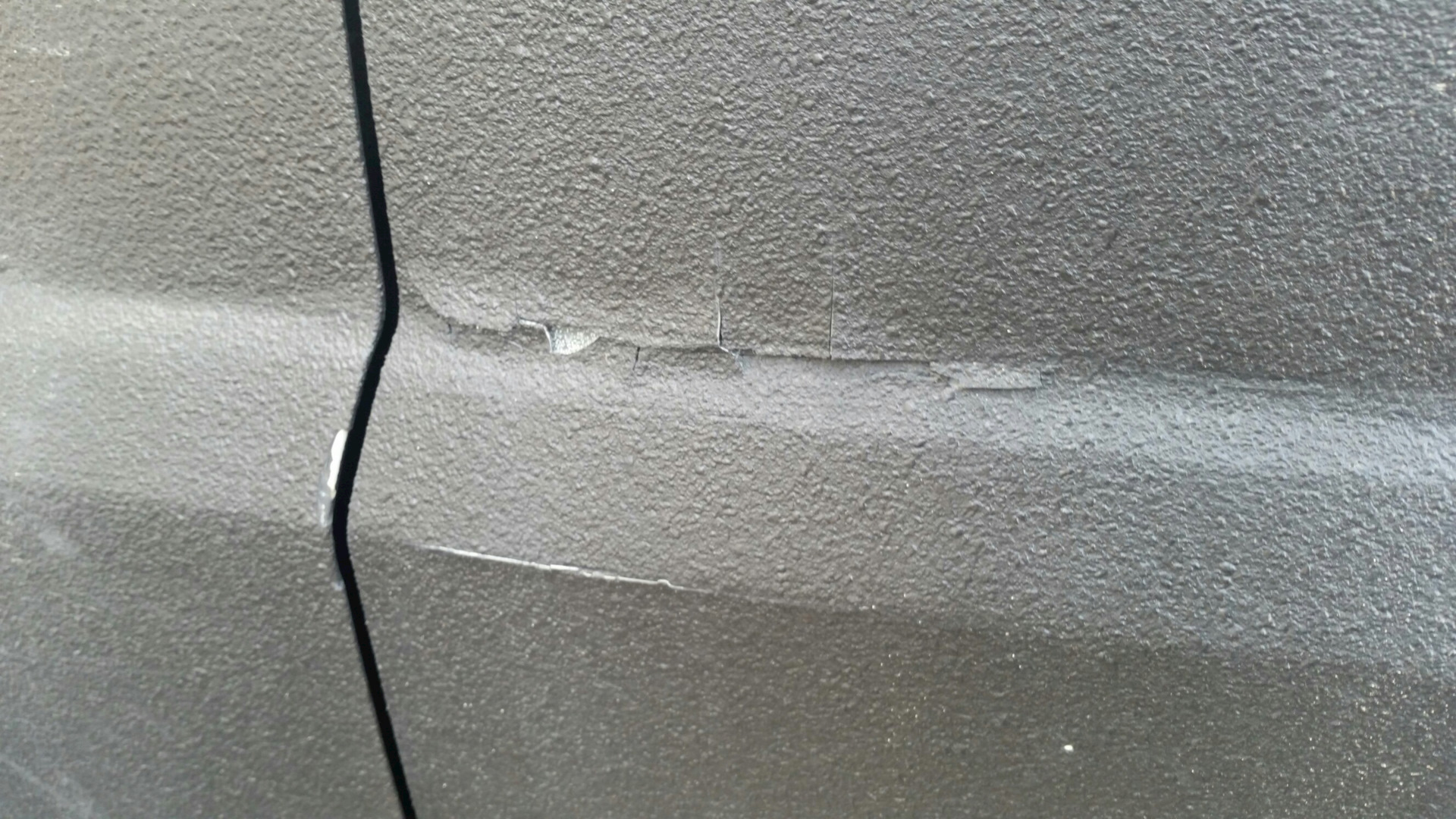

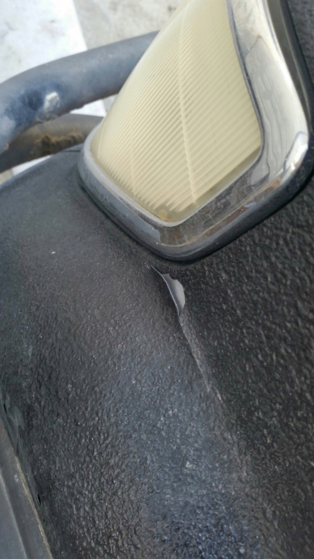

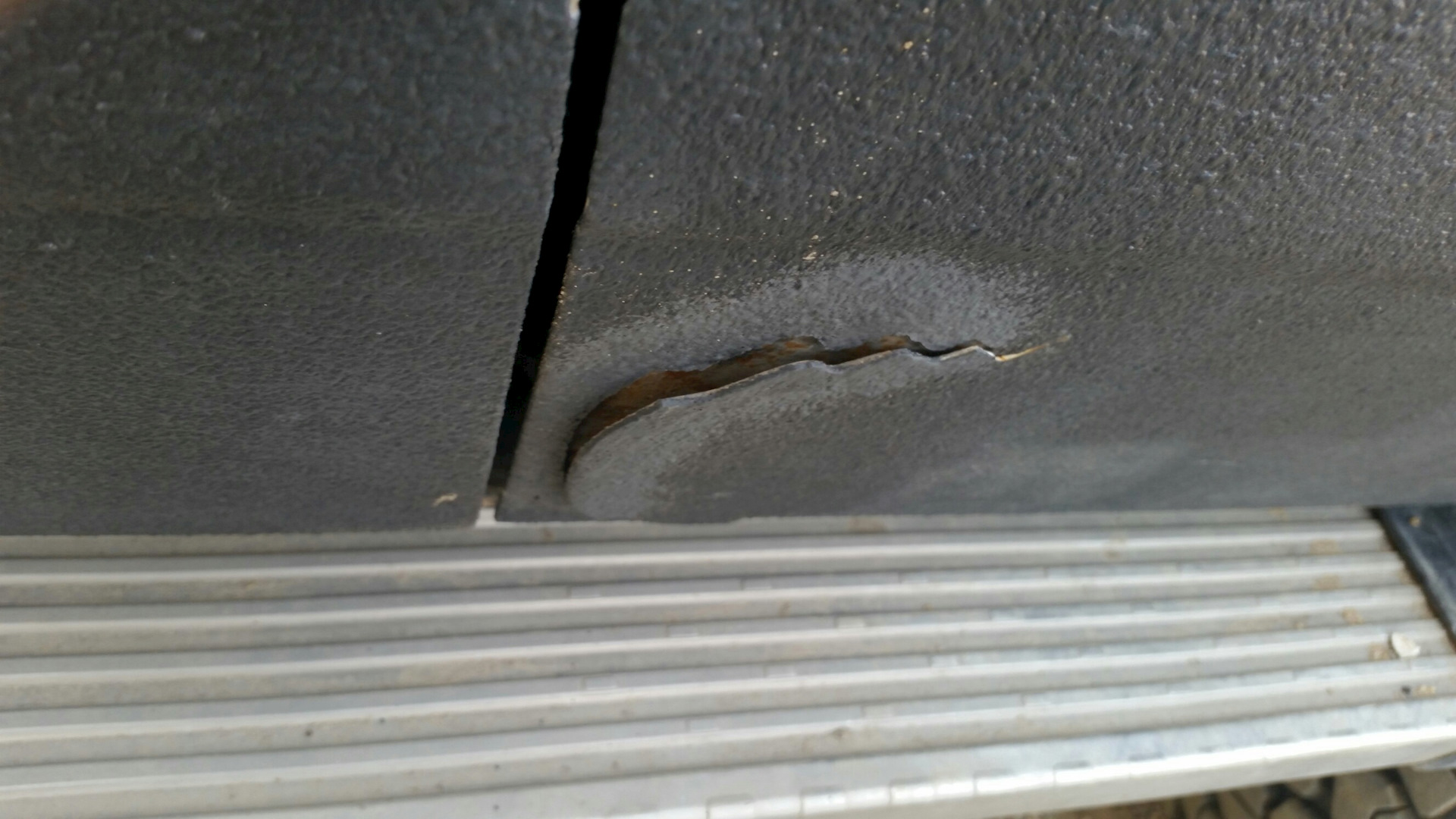

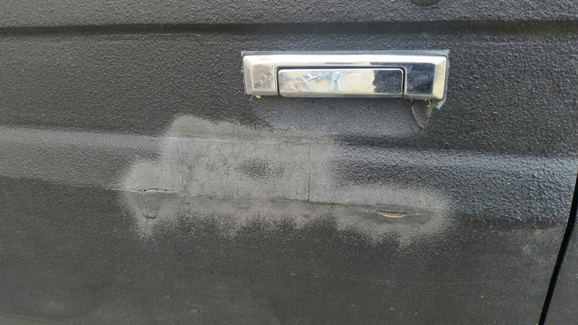

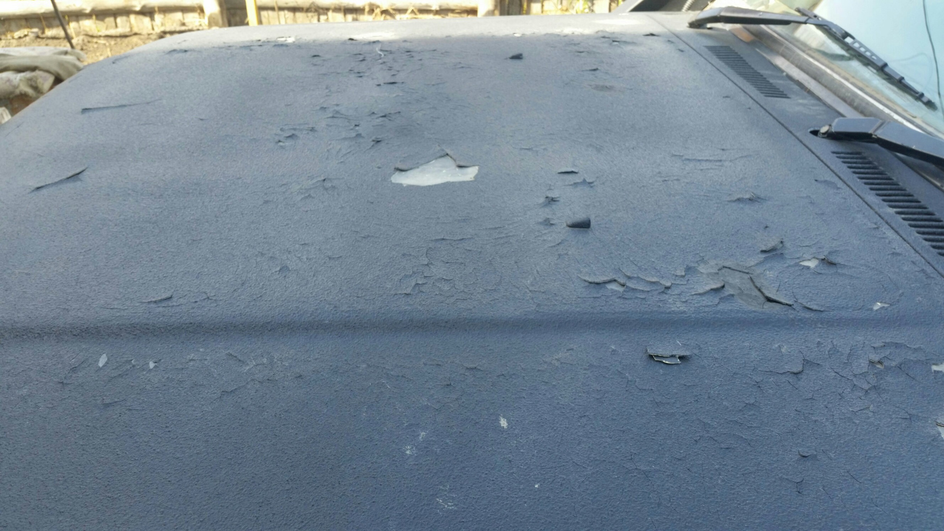

Офигеть не встать! Знаменитая всем краска u-pol raptor, в моём случае, не прошла испытания при экстремальных перепадах температуры сурового климата Крайнего Севера!
Так что пусть мой опыт будет негативным отзывом для данной краски) Перепады от + 50С до — 40С с улицы в тёплый гараж, внутри капотная разница температур, наледь, удары и механические воздействия на покрытие при прохождении тайги в условиях зимы за 1,5 года эксплуатации. Возможно я не прав, возможно я ошибся и не соблюдал технологию нанесения краски в условиях гаража (см. соотв. запись в БЖ), стоило ли красить поверх шпатлевки? Стоило ли красить поверх неподсохшего кислотного грунта? Надо ли было матировать грунт? Вопросы остаются открытыми. Но для меня этот печальный, но ценный опыт, и мы не унываем, докупим баллон и заделаем все по правилам!

Читал технологию — нужно, шкурить, протравливающий грунт наносить и в идеале праймер (адгезив). Последнее вроде желательно на пластики.
А вообще физику ни кто не отменял. При таких перепадах линейное расширение/сжатие металла для неэластичных покрытий будет неминуемо приводить к такому результату.
Раптор, по моему, не относится даже к умеренно эластичным покрытиям.
Из проф. опыта: В нашем климате (многократное прохождение точки "0" — на фасадах "живут" только эластичные (прям резиноподобные) штукатурки…
Все нормально с другой стороны машины, с другой плохо. Результат не вашей теории, а то что машина была бита, и предыдущий хозяин шпатлевал бок

Плохая подготовка стопудова если ее правильнанести то снимается она очень тяжело

каков результат нынче? Есть видимые сколы, дефекты?
да, начало местами трескаться, особенно спереди от контактов с камешками из под колес.
Если краска целыми пластами отходит, а под ней ржавчина — это не краска виновата.
Это удар бревна. Отошла. Намочил ржавчина позже пошла
Ааа а вы хотели чтоб бревно о раптора в щепки разорвало?
Я ничего не говорю, я объяснил почему пластом краска отошла

Матировать надо очень хорошо, крупнымзерномдаже грунт.Грунт Апсид8 не использовать.

Грунт кислотник наносотся очень тонким слоем и обязательно перекрывается акрилом +эпоксидником. После этот бутерброд красится мокрым по моркому либо матуется крупным зерном.
В инструкции написано красить сразу по кислотнику. Я красил по кислотнику акрилом, а потом раптором — все сколы идут по слою акрила. Мой вывод — акрил для раптора — лишнее.

Если я не ошибаюсь у тебя под вторым фото пошла корозия.
Фигня зачищается
Забыл сказать. Это все дефекты по кузову, в остальных местах пока все пучком! Ттт… Кстати заметил, что куски раптора стали трехслойными — раптор, грунт белый, чёрная непонятная подложка, а затем уже металл. Красил я поверх металла! Тщательно ее шлифовал до блеска, затем нанес грунт кислотный, и только затем три слоя раптора. Непонятно, почему белая масса образовалась по середине защитного слоя.
Шлифовать до блеска не надо. Надо наносить крупную риску. От вашего блеска теперь все отваливается.
