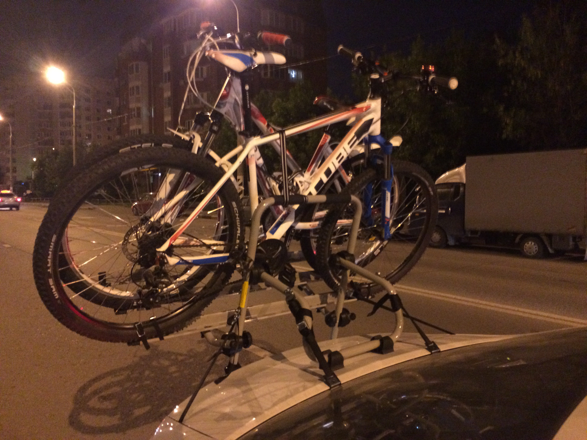

update:

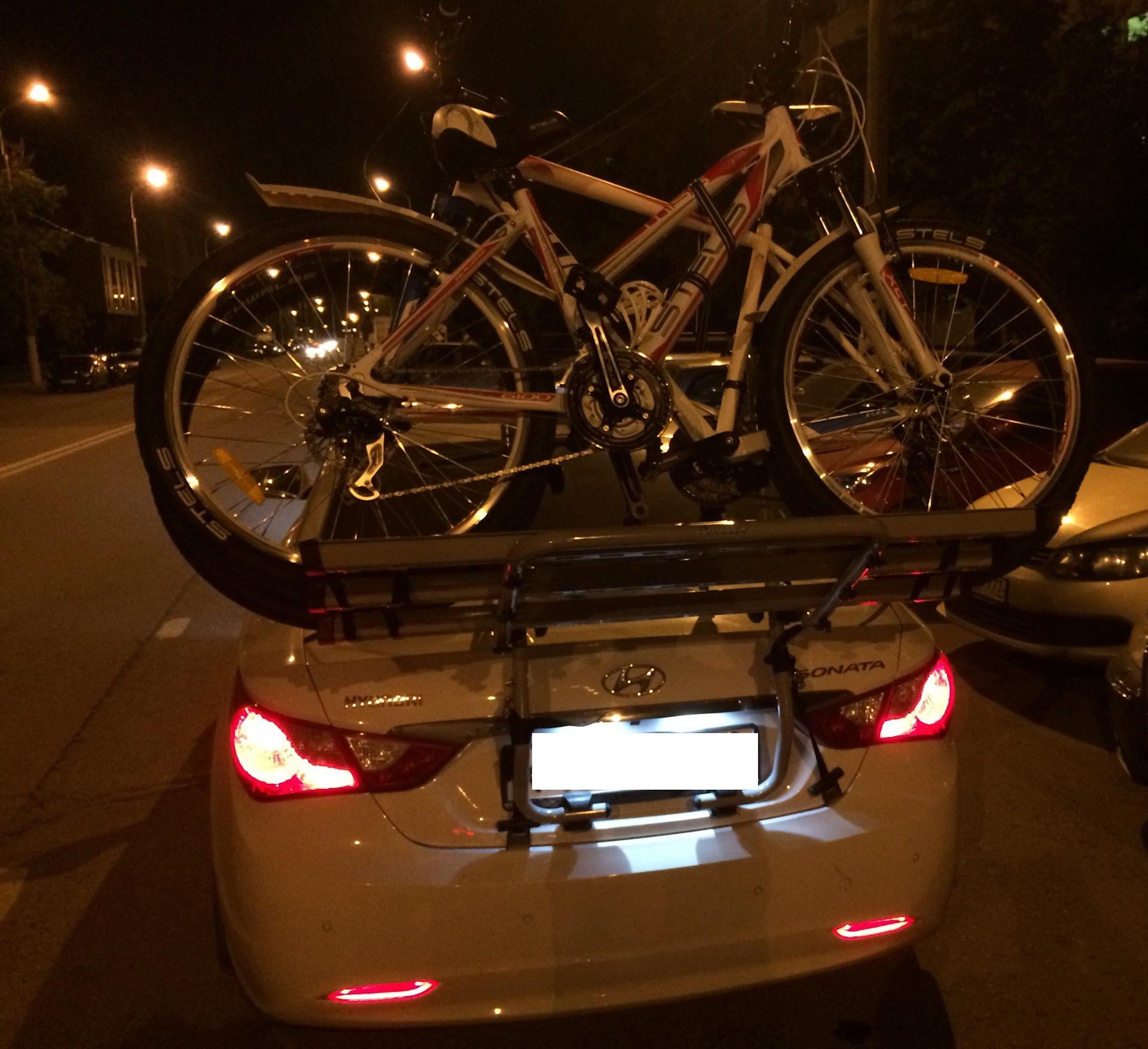

В общем взял выбор сделан "PERUZZO Padova Steel PZ 378-3" на 3 вела — 7200 руб.
Задача была перевезти 2 вела в деревню, не извращать с супер дугами и креплением на каждый вел по 5 тыщ.
Всего вела 3, поэтому в обратку поедет 3.
Максимальный вес для крепления- 45 кг
Предварительно сняв все что может отвалиться на ходу, приступил.

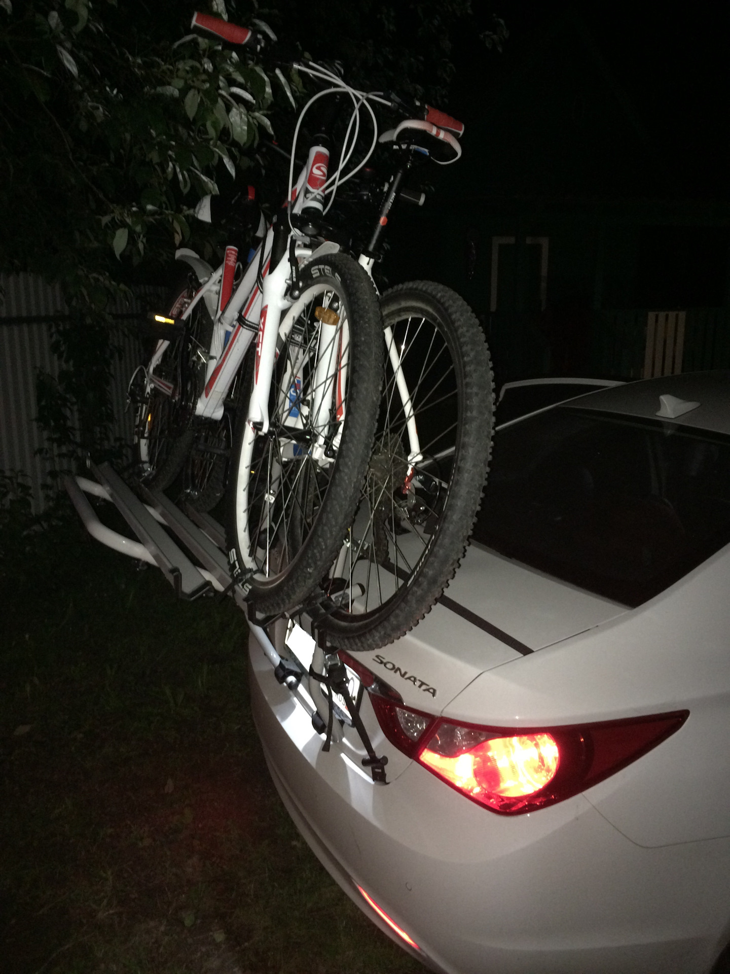

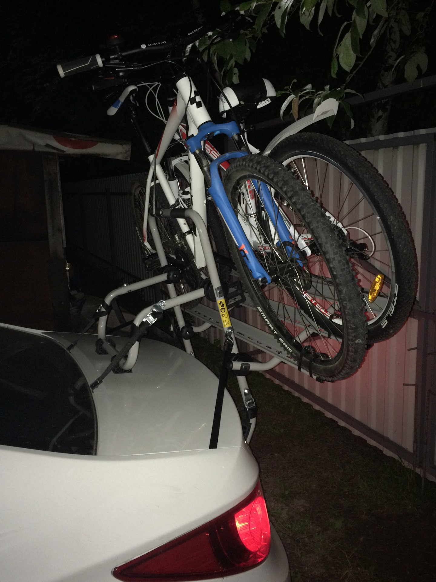

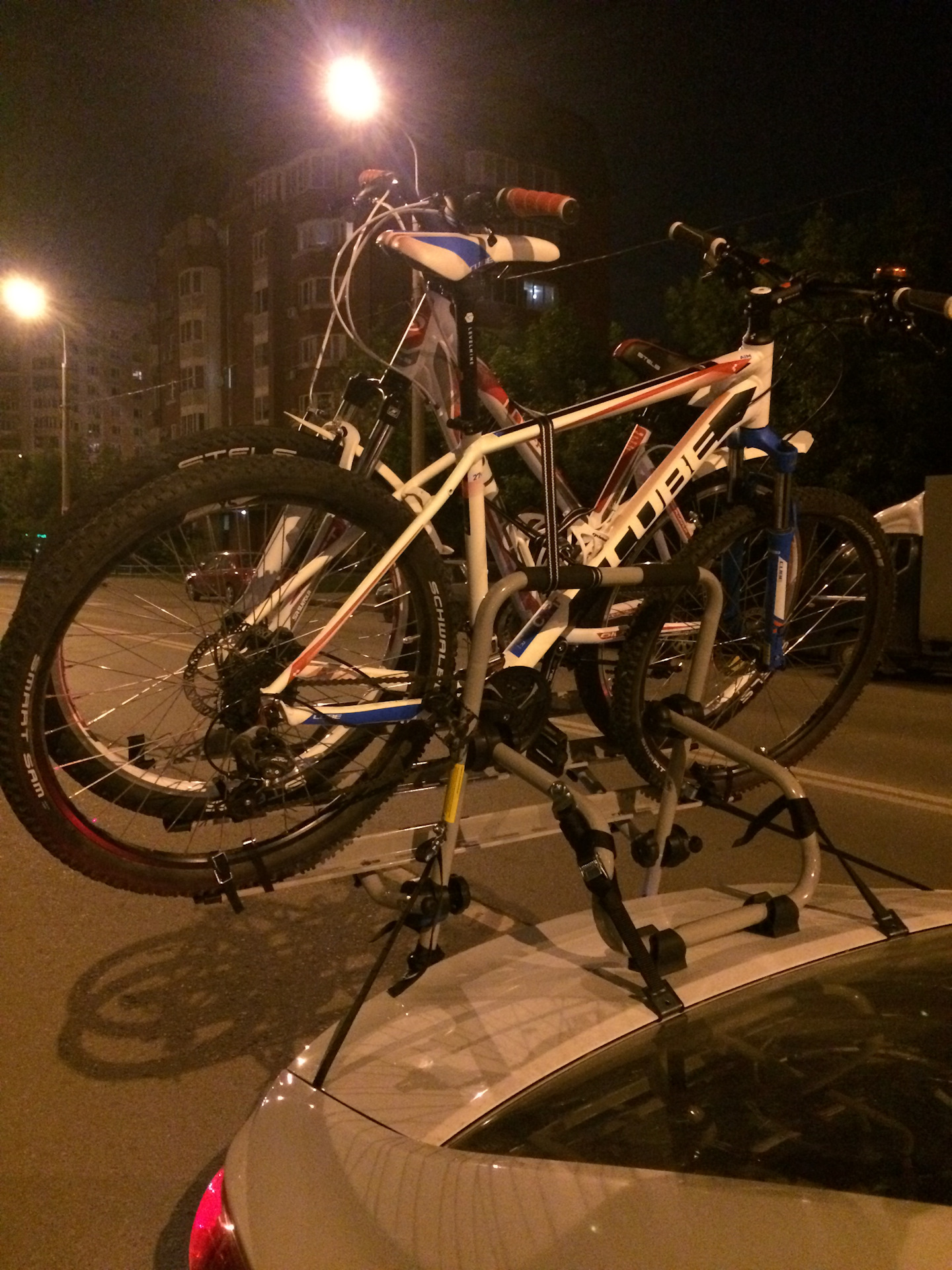

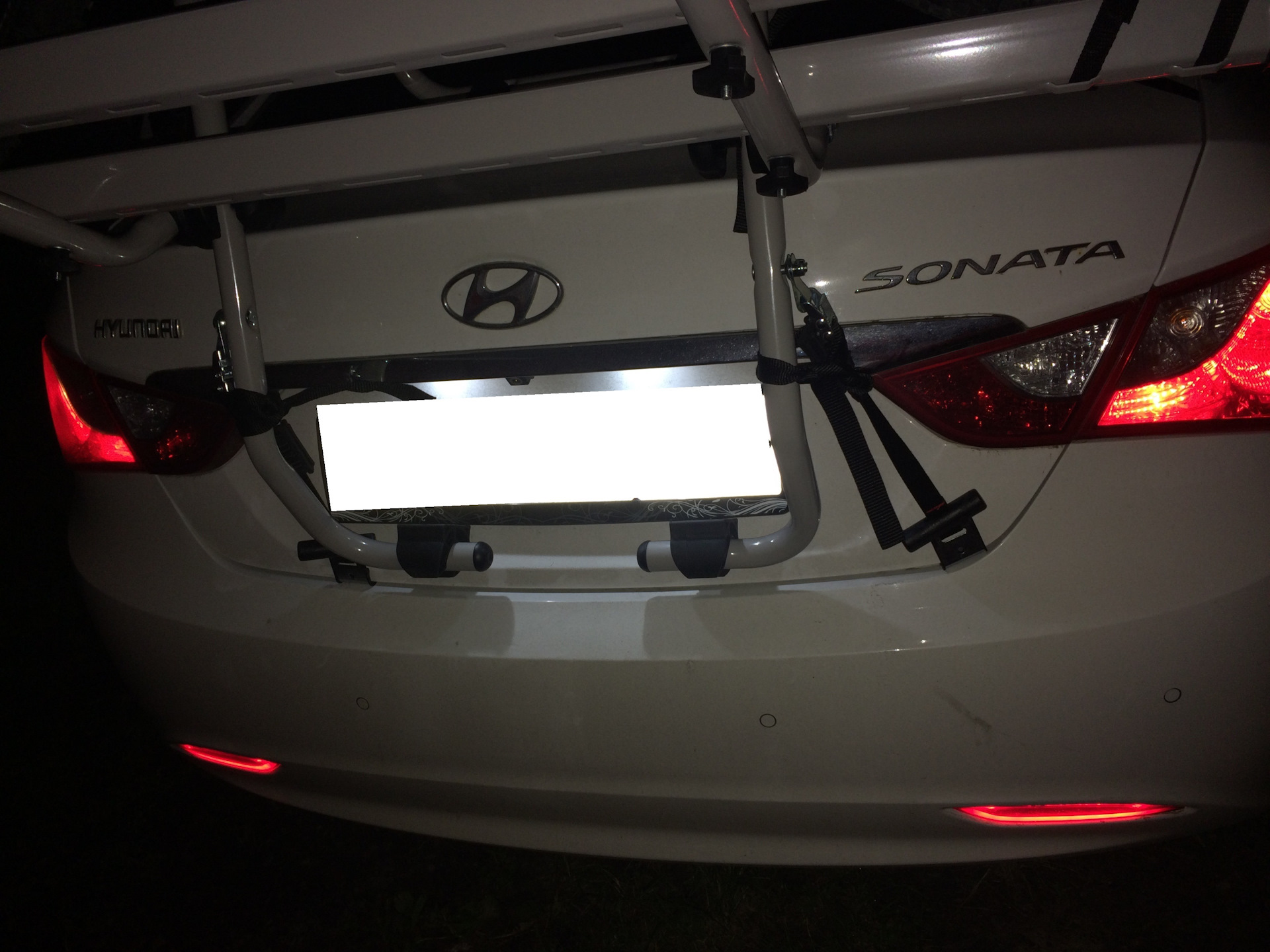

Конструкция конечно гемор, крепить одному тоже гемор. Суть — раскоряка, которая сверху и сбоку упирается в крышку багажника и ремешками цепляется за верхнюю часть, нижнюю и с боку.
По бокам крепеж тупо не лез, слишком узко :) В итоге цеплял за кузов в задней фаре, благо длина ремней позволяет.
Сделано вполне продумано, повсюду резиновые упругие проставки, ремешки с замками, фиксаторы и прочее.

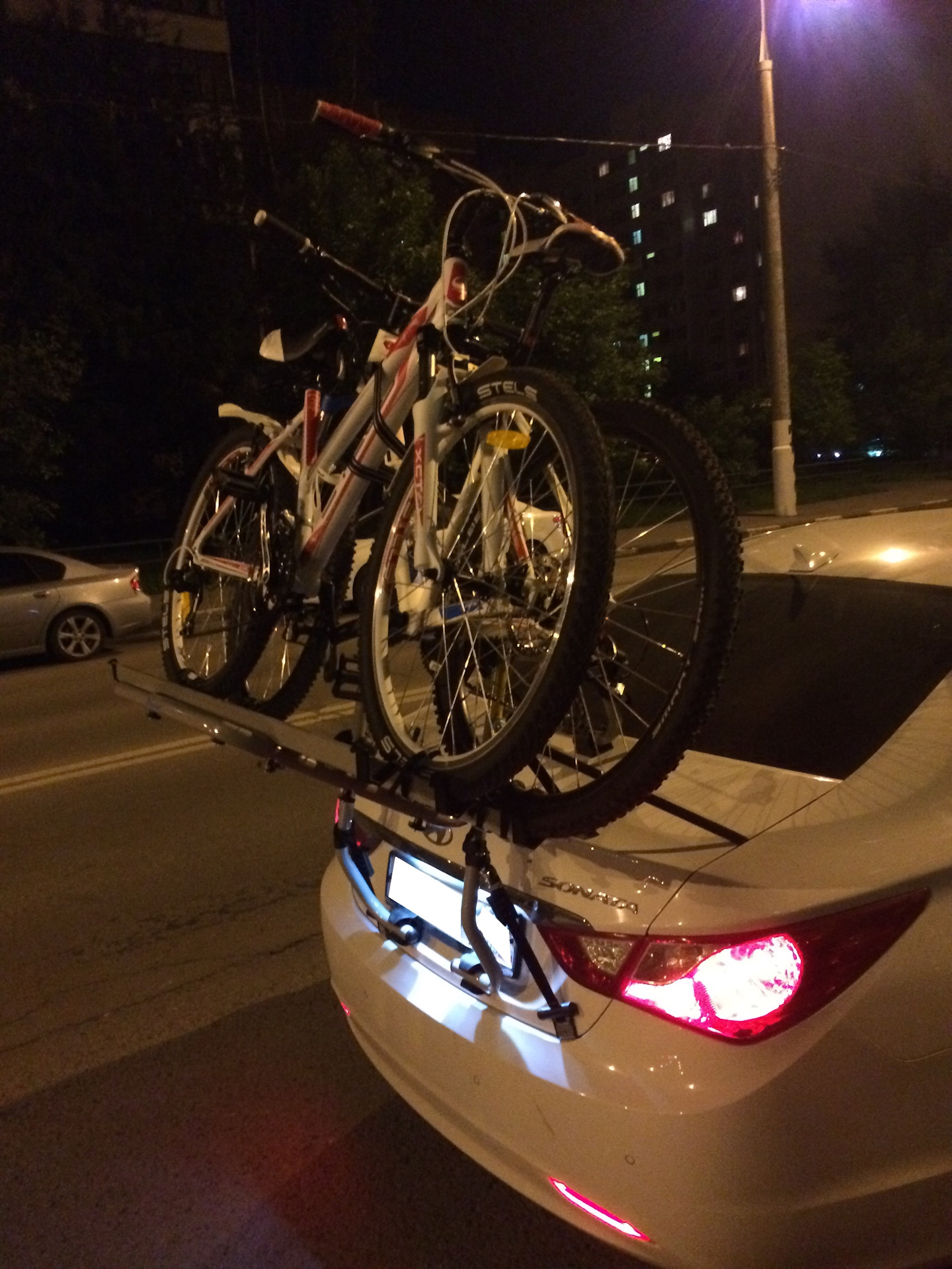

По инструкции необходимо тормознуть через некоторое количество км и проверить груз. И без нее я так бы торомознул).
Ехал не спеша до 80км, 70 км проехали успешно.
Смотрится конечно необычно и мне бы было стремно сзади ехать)
