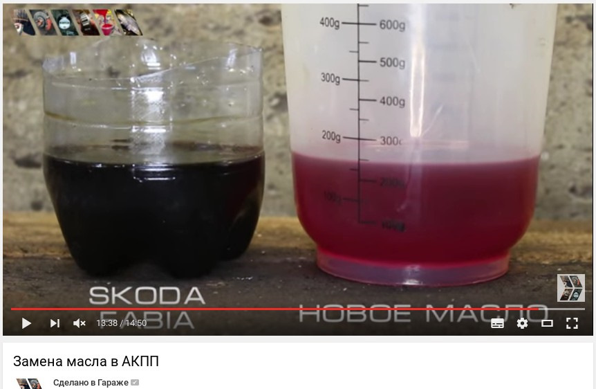

Замена в несколько приемов вот у ребят на канале .
Смотрим на картику сравнения старого и нового масла и ужасаемся.

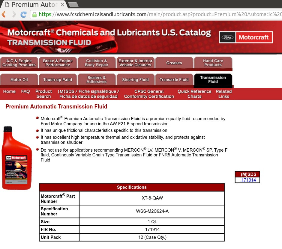

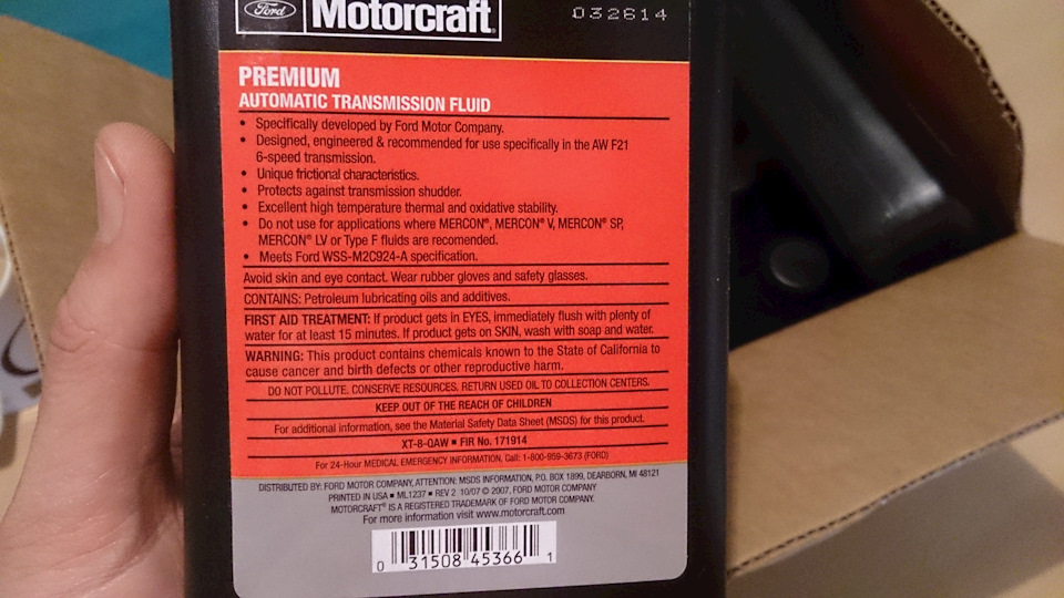

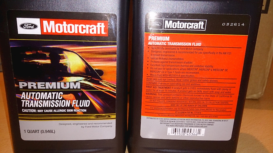

Потом на форуме нашлась информация об американском масле
замена американский Форд Motorcraft XT 8-QAW 610р/л
Premium Automatic Transmission Fluid
Part number XT-8-QAW (Quarts), Ford Specification WSS-M2C924-A recommended by Ford Motor Company for use in the AW F21 6-speed transmission
Лучшая цена оказалась на zzap.ru, там и закзал.
Причем продавец просил уточнить в сервисе, сколько масла требуется. Его формула была "Объем коробки + 2 литра на трубки заливной машины". А обхема коробки нигде нет в мануалах.
В сервисе сказали, что раз слив через пробку, то никаких отходов на трубки заливной машины не будет. Брать объем коробки 7 литров +1 на брызги.
Бутылочки по 0,946л, то берем 9 штук.

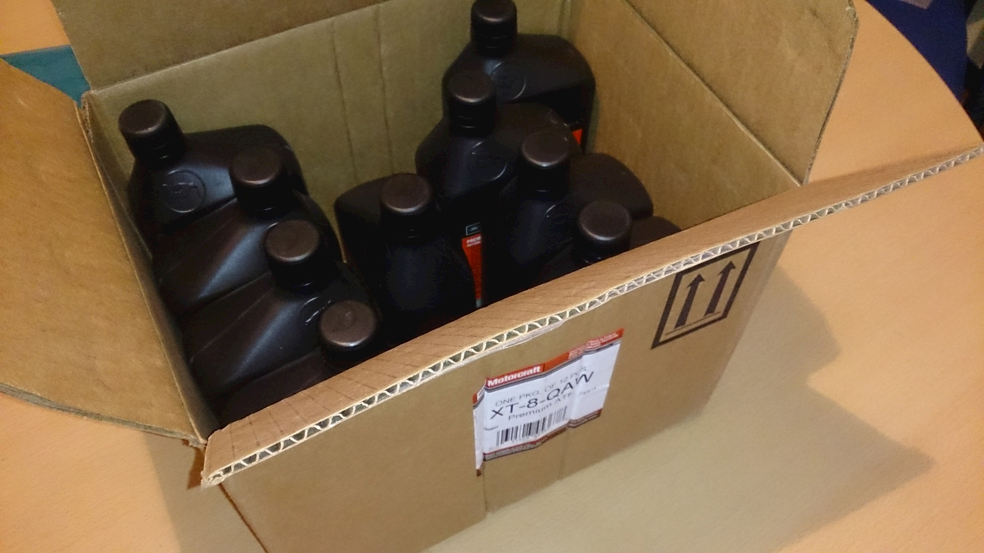

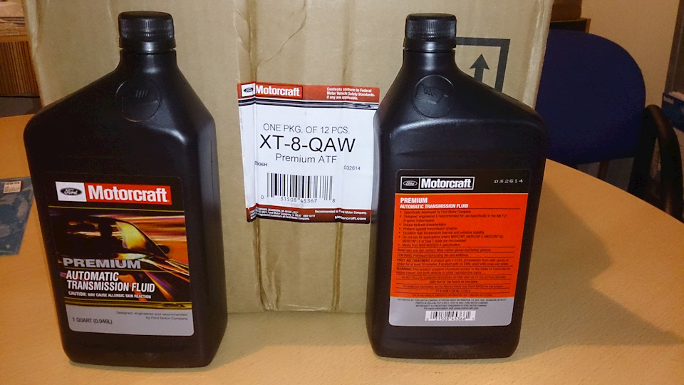

Вот она, рыба моей мечты!

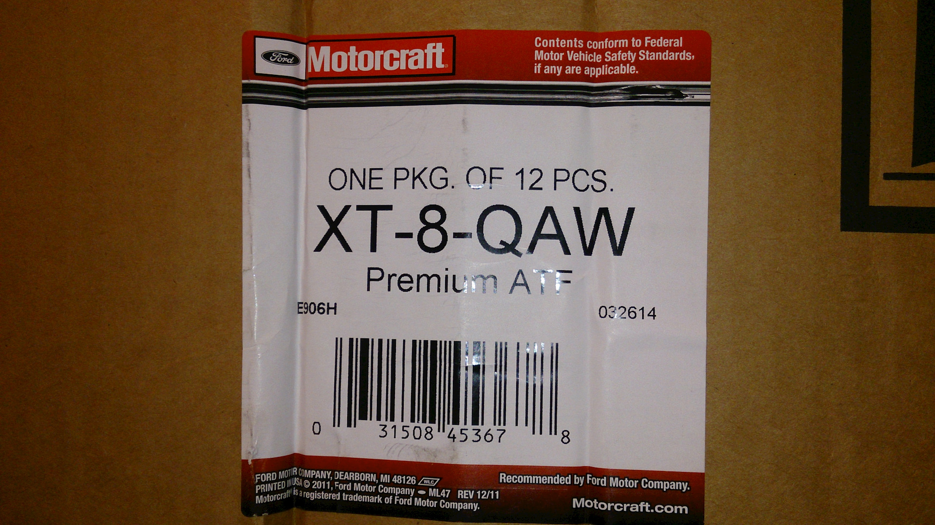

Дальше упаковка.

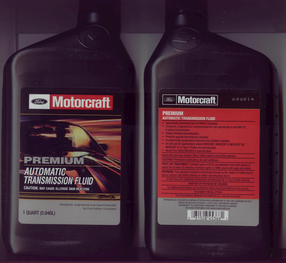

Инструкция крупно.
