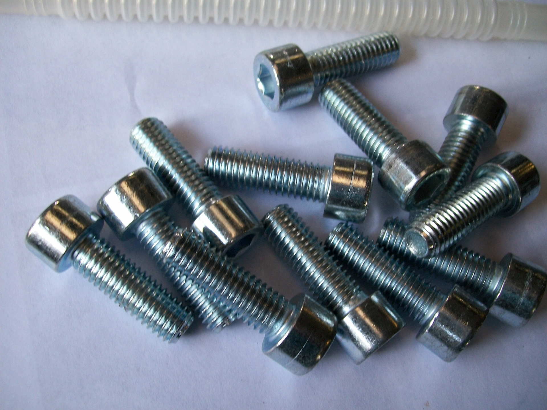

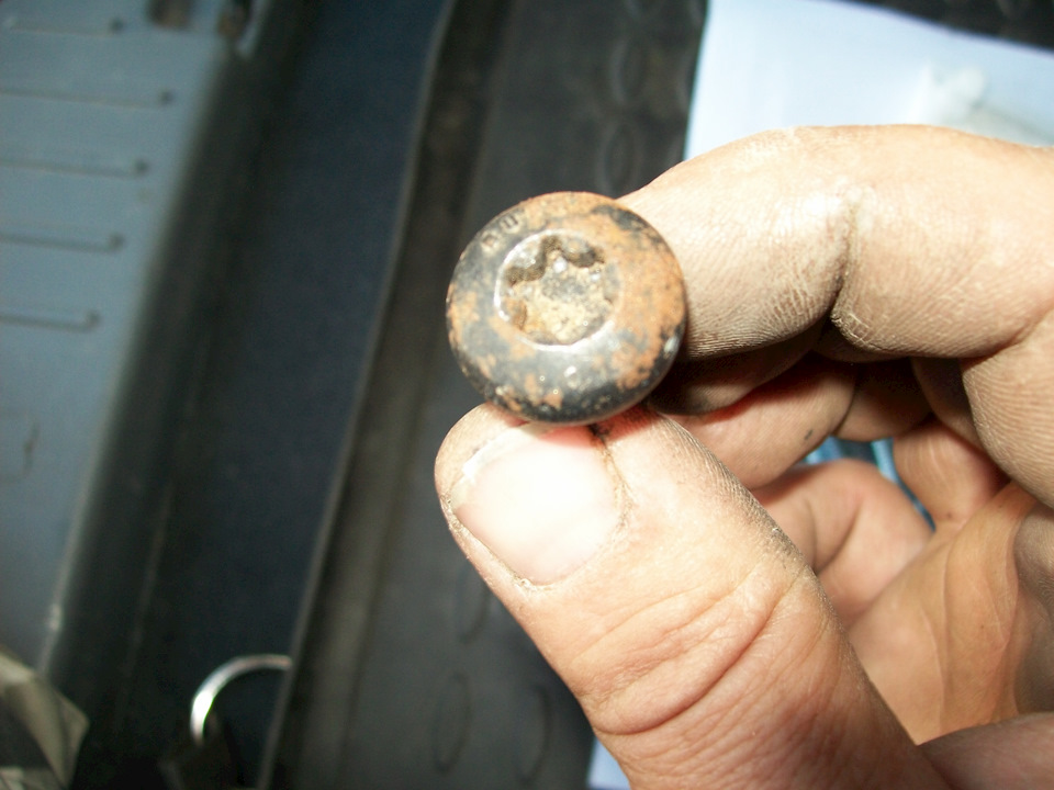

1. Снимаем кресла…ох и мата у меня соседка на огороде выслушала…я то думал- чо там открутить…а там торекс 50, а у меня его нет -я в магазин.купил набор 220 рублей., еле вывернул они все на "Локтайте"-это жесть, но думаю не у всех так…срузу купил 12 болтов М10х30мм с шестигранником -заменил все в конце на них.(люблю хром)))))торекс -ненавижу!

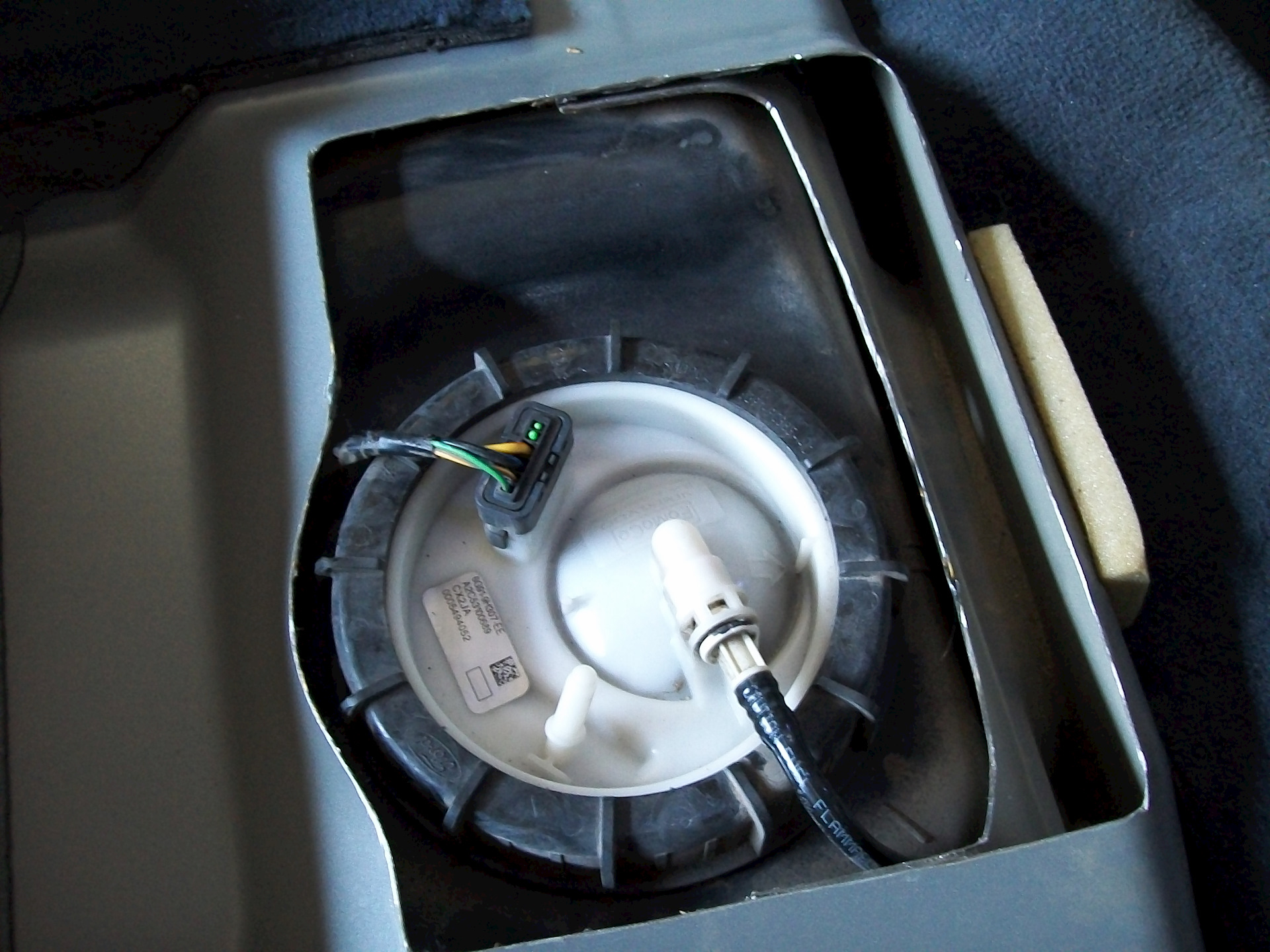

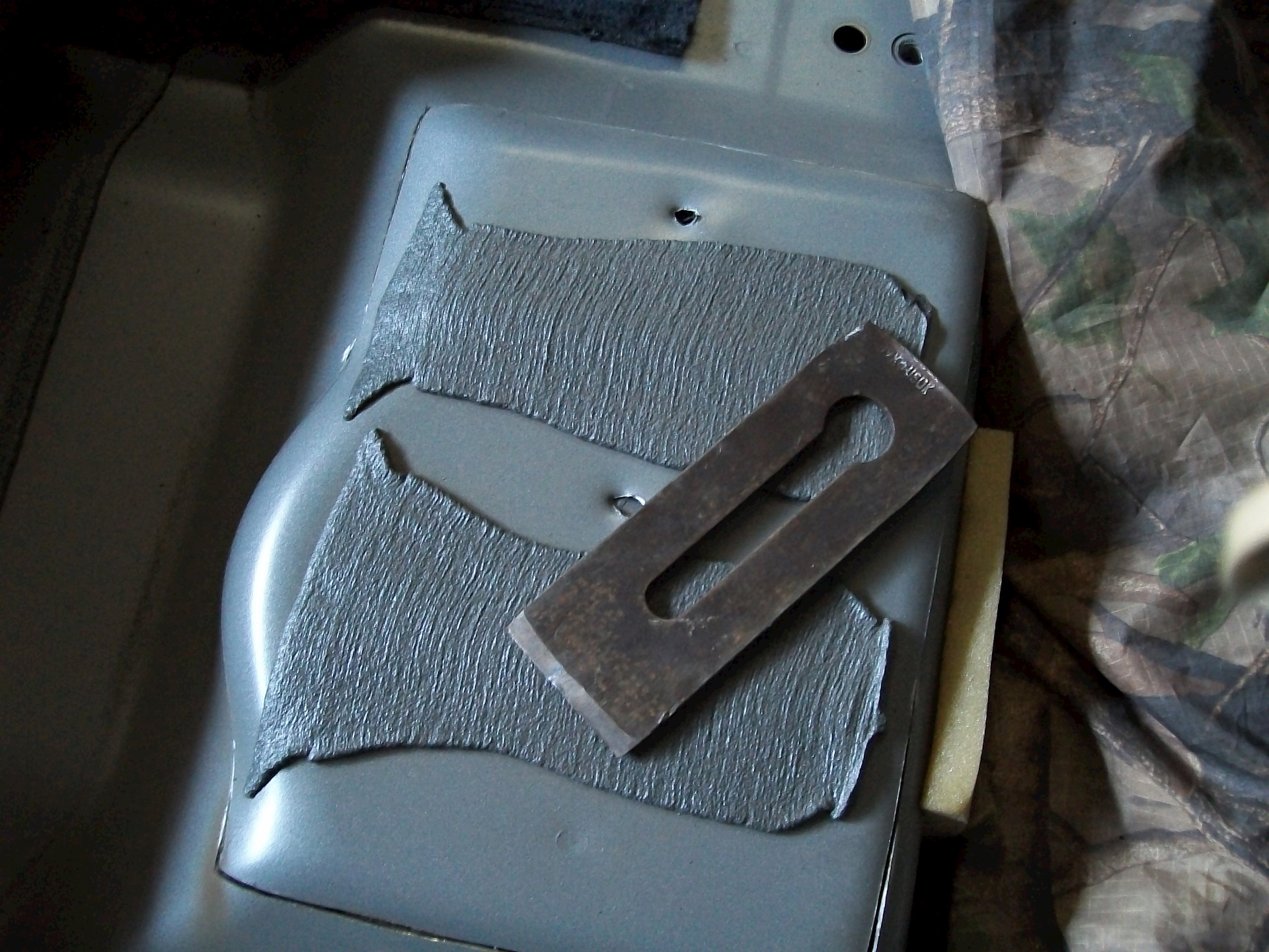

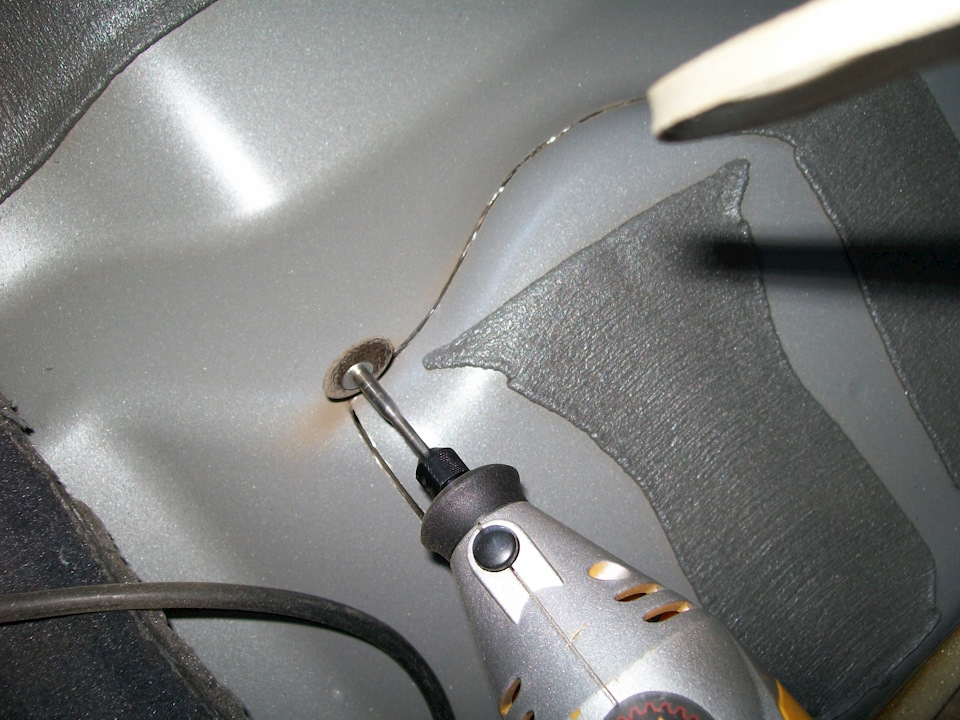

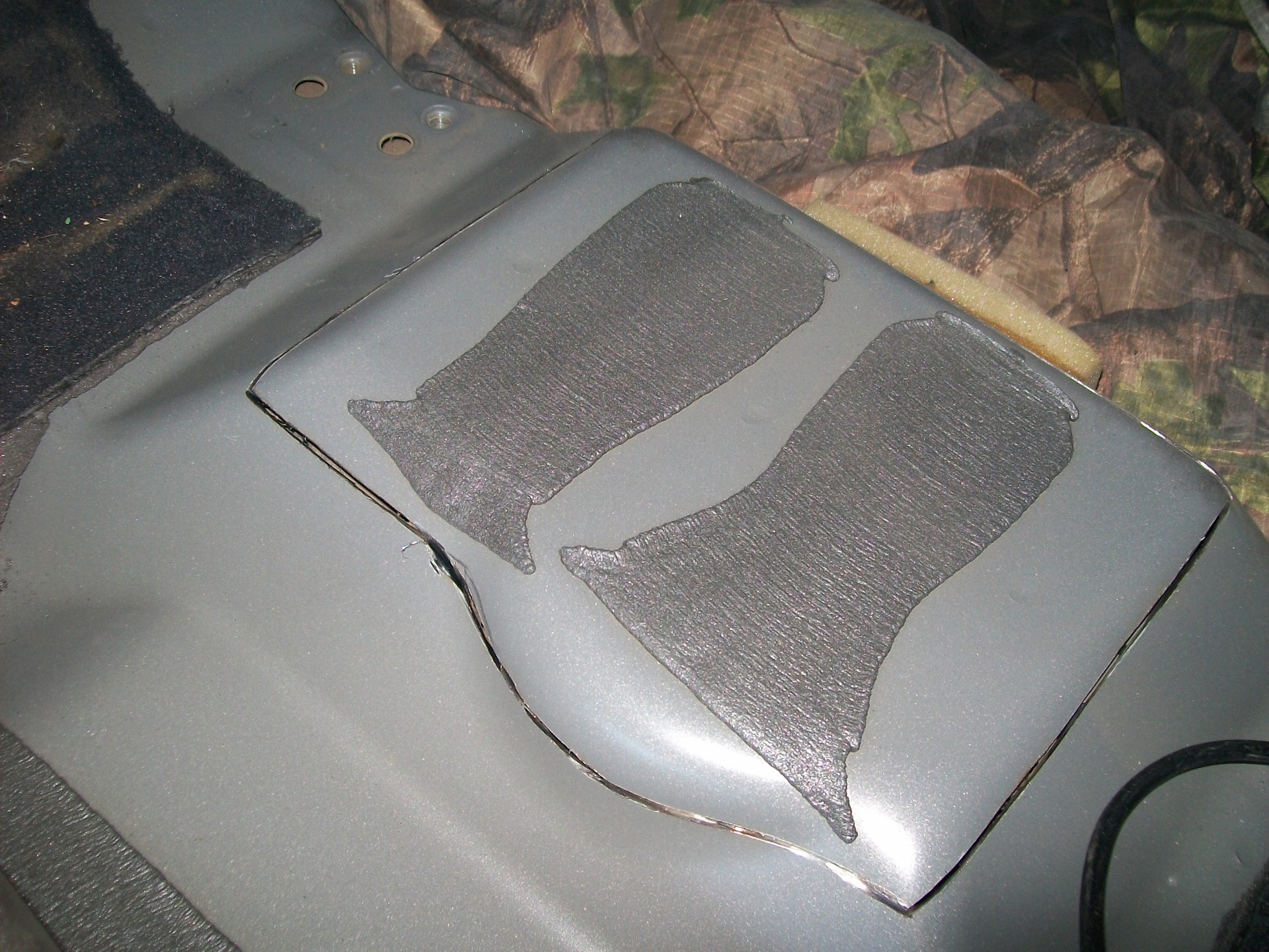

2.-находим под ковриками выпуклость в форме тазика и примерно размечаем положение будущего лючка…

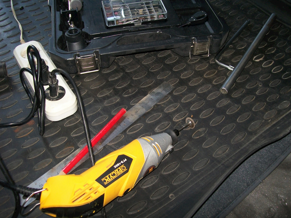

Скажу сразу -я вырезал очень аккуратно и не зацепил даже ни одного проводка, резал болгаркой тонким диском.не углубляя за железо во внутрь.
Края дорезал Дремелем с мелкими дисками -вот тут то он и понадобился!-Вещь машинка-не зря купил!
первый лист 1-1.2мм толщиной режется легко, второй половинный -1,5-1,8 мм потолще …его надо резать аккуратно-рядом трубопровод.
3.Настил и нижний лист сварены точечной сваркой в 3 местах-подрубал страым ножом от рубанка.(остался еще со времен когда варил машины)…

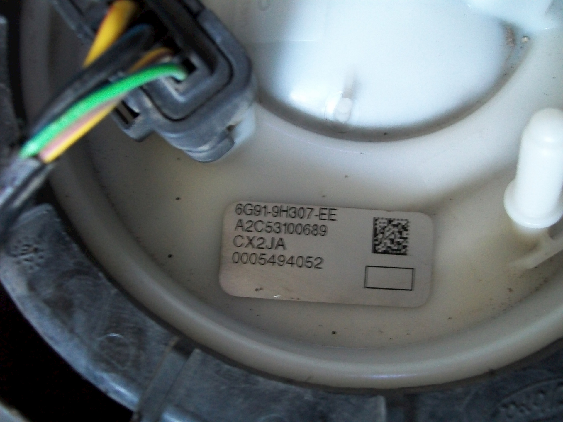

4 Ну и вот он родной:

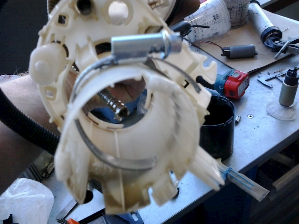

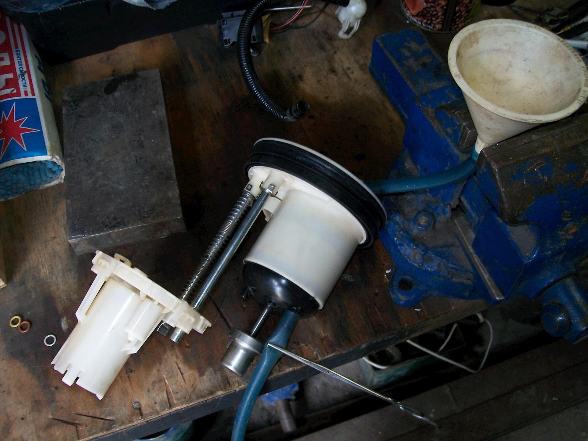

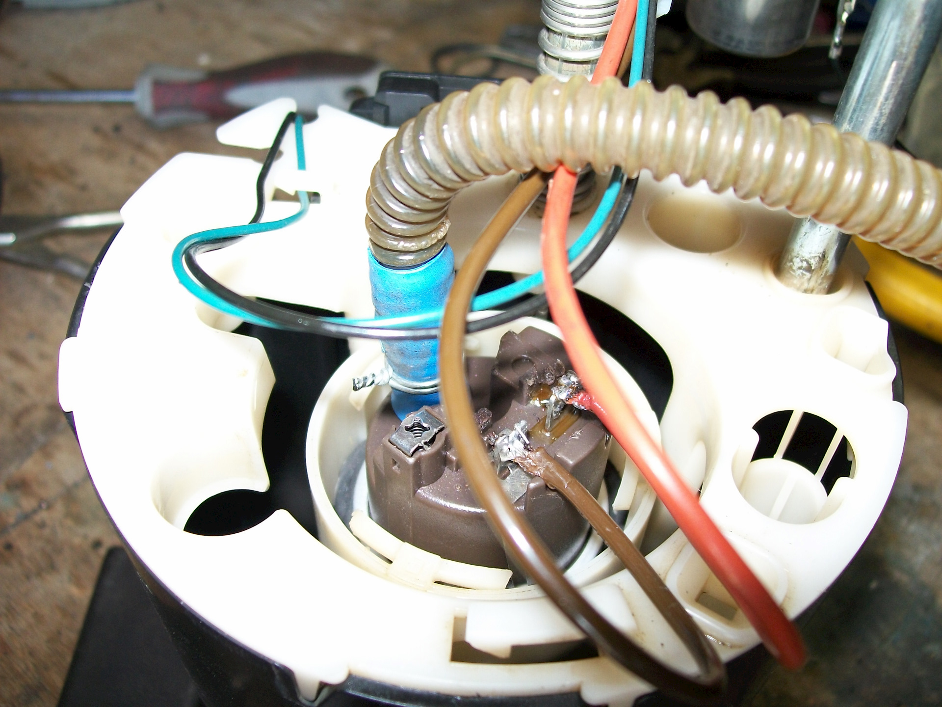

5.Внешне выглядит как новый…а вот дальше был шок((((…втыкаю клеммы -тишина.ладно.разбираю…хоть узнал как оно устроено-замечательно все сделано за ОДНИМ исключением…если бы колба с ФТО имела резьбовую крышку в которой установлен редукционный клапан сброса в "ведро"а не была посажена на горячую(запрессована.я долго её крутил в руках)…цены бы не было этой сборке!
6.Сборка имеет 3 степени очистки:
-грубый "донный" сетчатый фильтр
-Средний сетчатый находится в "ведре" стоит вертикально у стенки емкости
-фильтр тонкой очистки впаян в корпус крышки подачи топлива и питания.

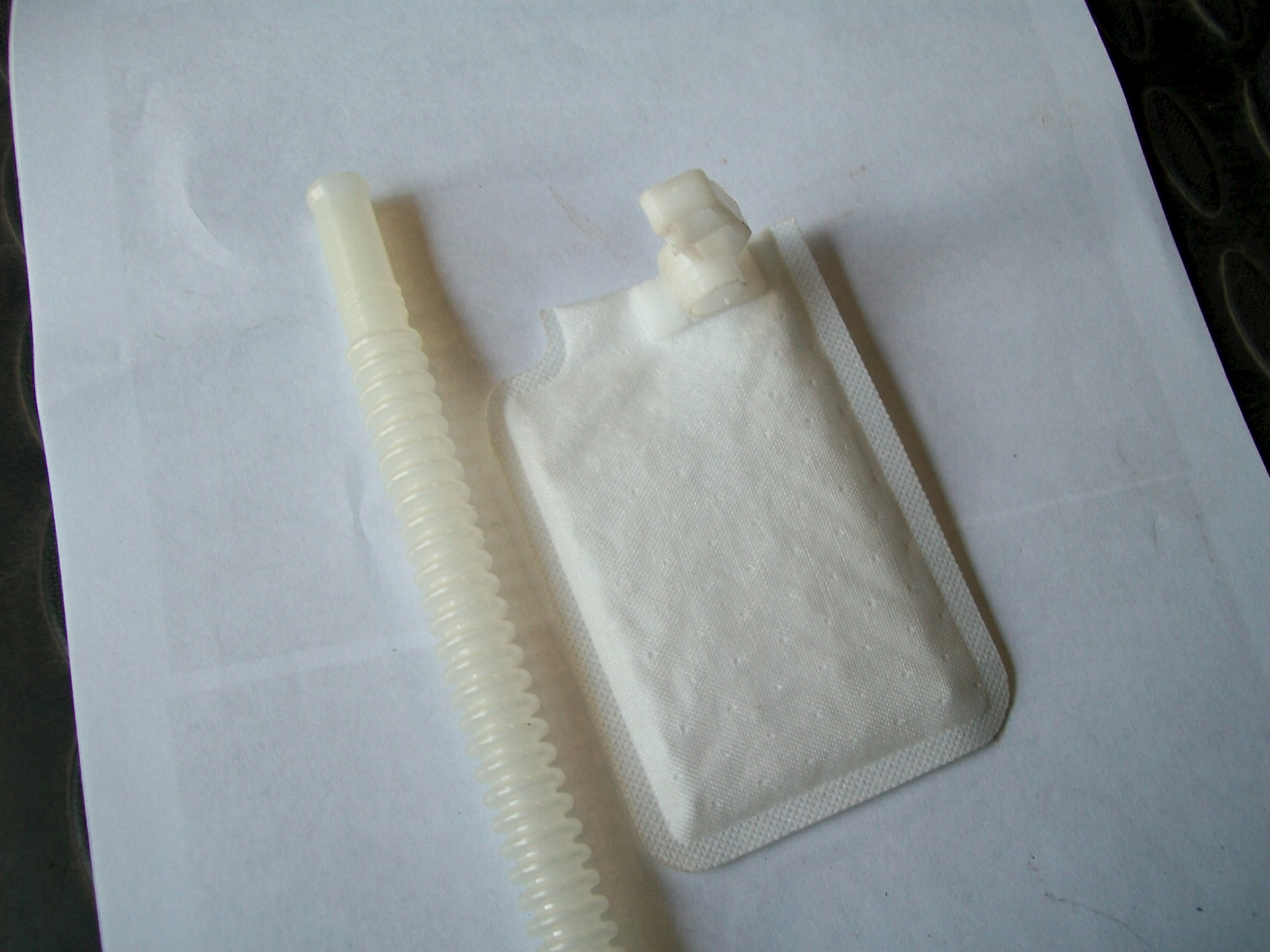

7.Прикупил я приблуды сеточку и гофрочку…

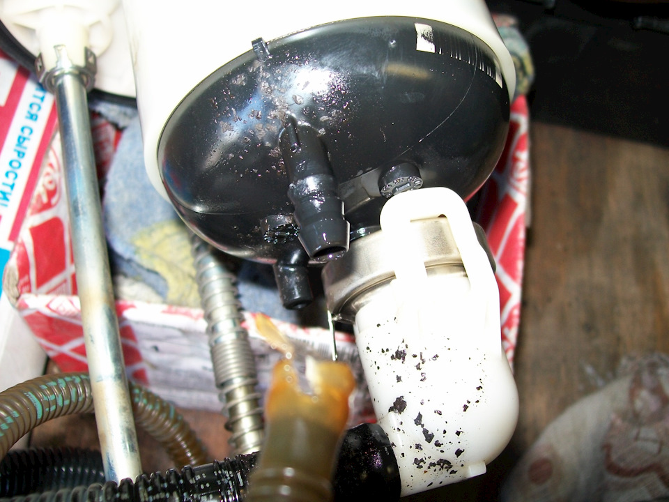

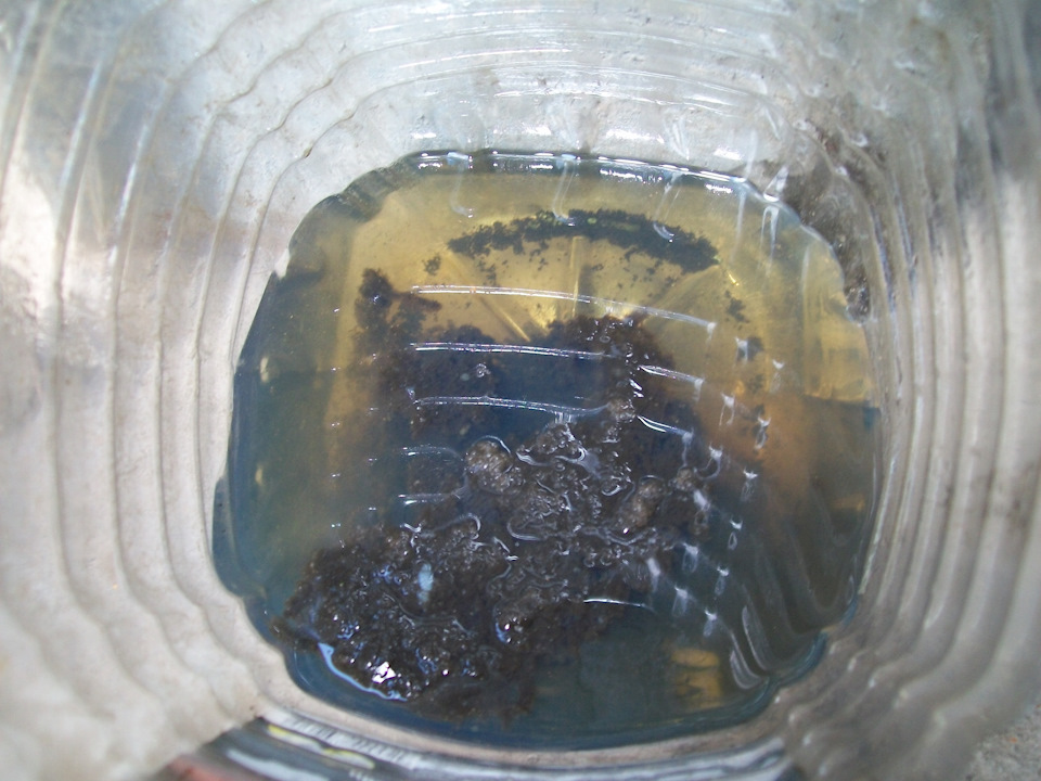

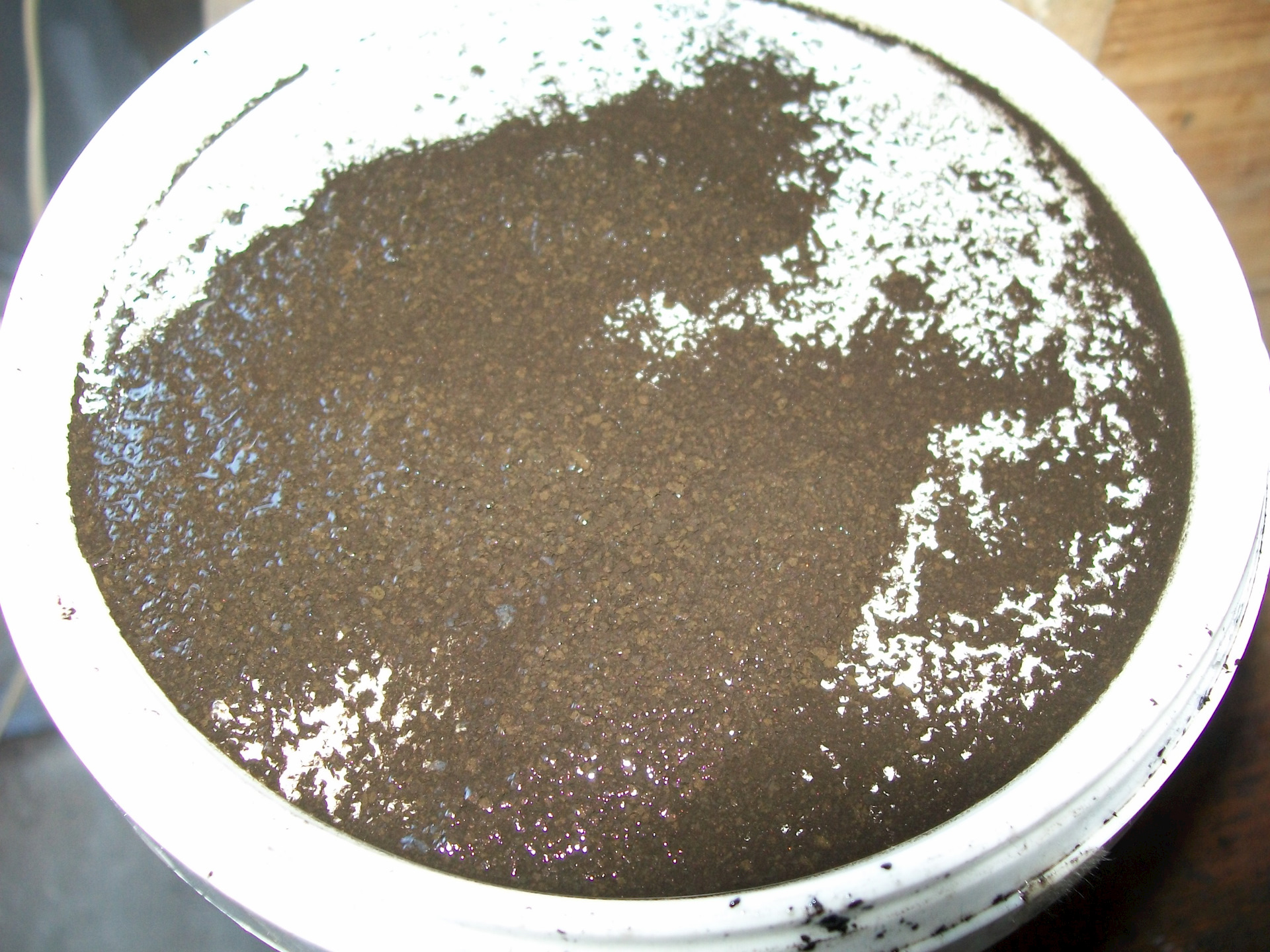

8.Первое от чего окуел это когда срезал гофро-шланг с соски ФТО оттуда посыпалось или полилось даже не знаю как назвать это .на вид как УГОЛЬ -на ощупь-КАША…по обьему все это занимало больше половины корпуса фильтра и всю трубочку к насосу…
9.Насос -забит наглухо этим гфном!Все раскидав на столе добрался до мотора -провернул отверткой крыльчатку и брызнув во внутрь (во все дыры) -"Карбоклинером"-продул воздухом -кинул клемы — иииии МОТОР ЗАЖУЖЖАЛ!
-моей радости не было предела!..)))
10.Отложил мотор и сгонял в магазин за гремучей смесью…за одно приехал насос от ГАзели или Волги .забираю цена 1450 руб.
-ах да…долго крутил в руках крышку-корпус с ФТО решил его не резать а продуть, промыть и прогнать в обратку… (оставил лапотамию на будущее).собрать во едино не выйдет потом да еще и герметично…

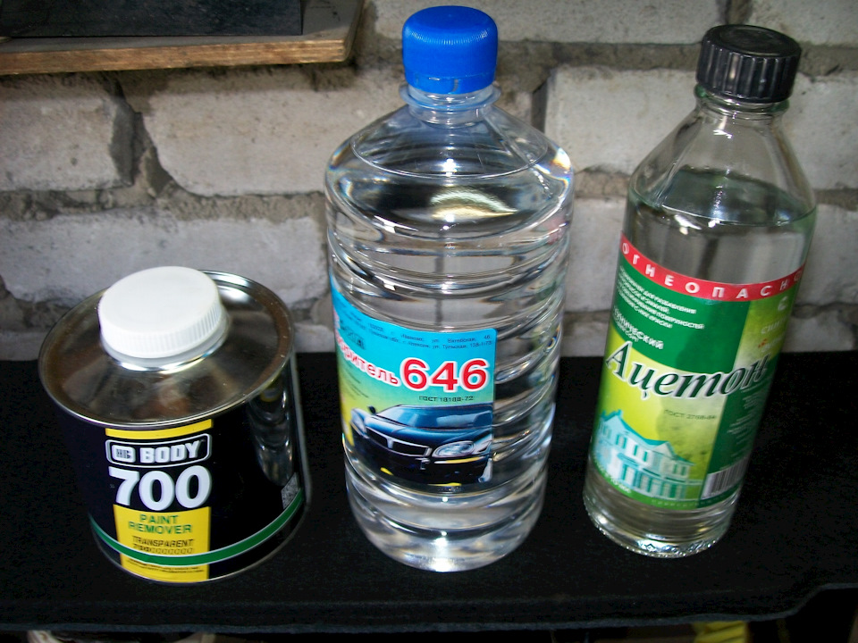

Состав гремучей смеси:
-Толуол (смывка краски-ОПАСНО ЯД!)
-растворитель 646
-Ацетон
11.Все смешал 2+1+1 и сочинив не хитрую приспособу -влил в корпус и оставил на 10 минут…
12…покурил…)))))
13.Затем в место лейки подключил емкость со смесью бензина и ацетона и давлением от компрессора в 8 очков-плавно все это выгнал в обратном направлении течи через фильтр…(т.е от фланца трубопровода выхода из бака в направлении насоса).
Что вылетело это надо было видеть!..Все в последствии превратилось в массу в виде тины на озере.
Фильтр стал проливаться и продуваться …

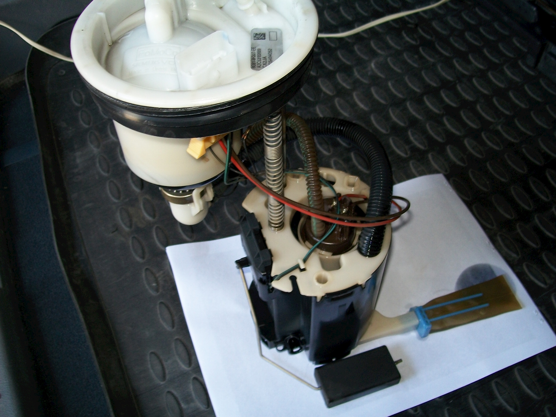

14. Собираю все ставлю…заводить-а хрен там…снимаю с рампы опять пипку-шланг в баклажку-нет подачи!А насос работает и замолкает.Не понял.подумал Штирлиц…
-затем идем другим путем:снимаю с крышки бака трубку туда шланг и баклажку-втыкаю зажигание -нет струи.ладно…втыкаю питание на прямую от БП прям на разьем (колодку) мотора --мотор работает 10 сек и глохнет…
Епт… снимаю опять все, вынимаю сборку из бака, на столе втыкаю питание-10 сек и снова дохнет…
Вывод:-Видимо все таки грязь попавшая в помпу из ФТО сделал свое дело -обмотки всё же подгорели.(после проведу вскрытие пациента) посмотрим от чего он умер.)))

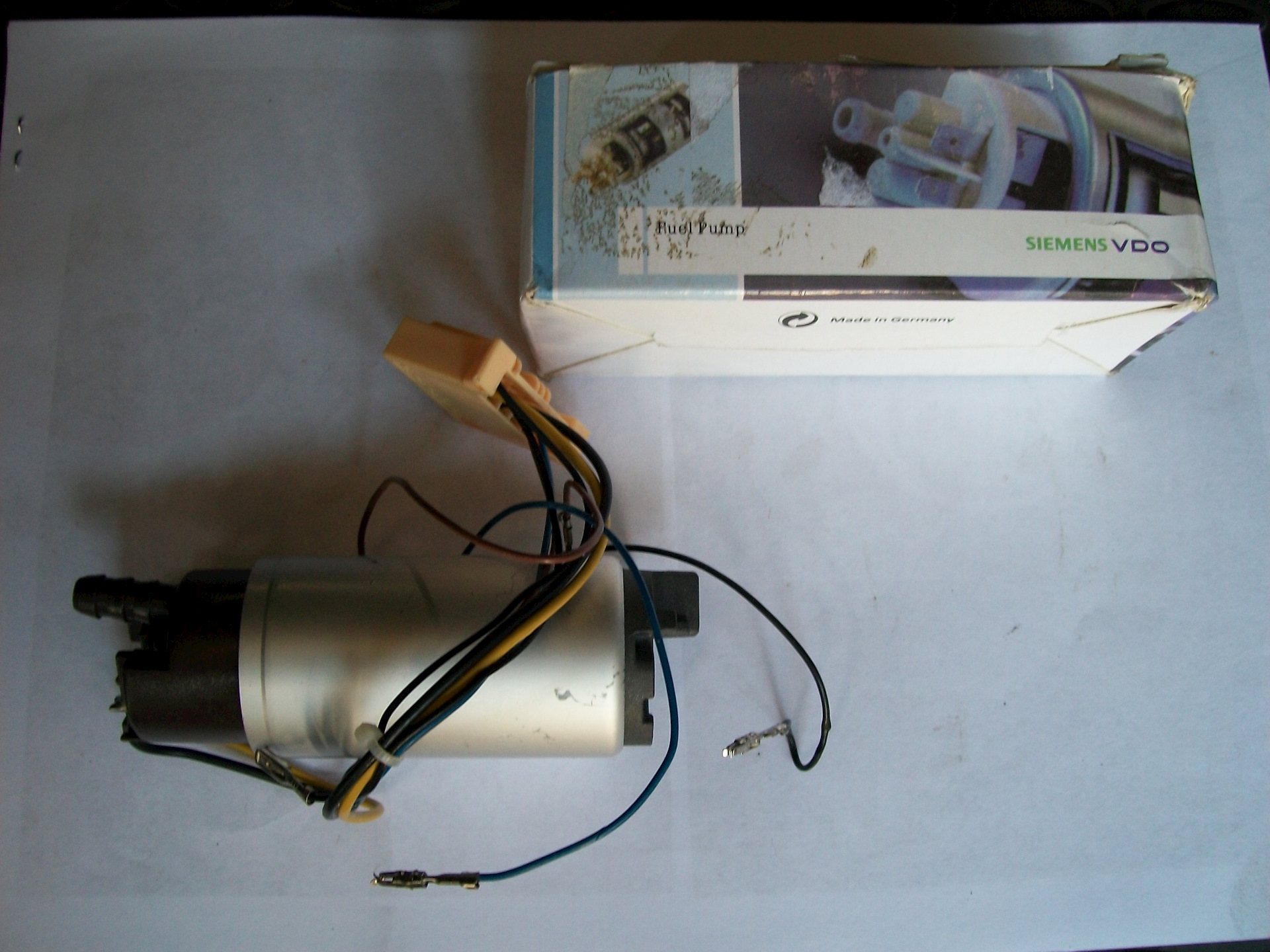

Выхода нет -решено установить от Газели…честно сказать думал родной еще поездит…но видно не судьба…
15.Беру Газелевский-меряю он в диаметре Ф38 мм, а родной Ф43мм …от Газели болтается как *** в стакане.ок, =режем шланг от жигулей "прямую кишку" от радиатора (самый толстый).из него отрезаю 2 кольца насадив на термостат шланг(так проще резать ровненько) шириной 2,5-3 мм -эти кольца на насос -->насос в корпус---->КАК ТАК И БЫЛО! Сел как родной.
16 Собираю всё.
Трубочки подачи нагрел и насадил на пипки +сверху одел по 3 бандажа термоусадки+ контровкой хомут.
Ставлю в бак -ключ круть-ТРЫНН!
Ух он теперь у меня ЗАВОДНОЙ!
Пропал провал после запуска …раньше был .теперь его нет.фильтр видать мохуярился от свежего напора.теперь все чисто и ровно.

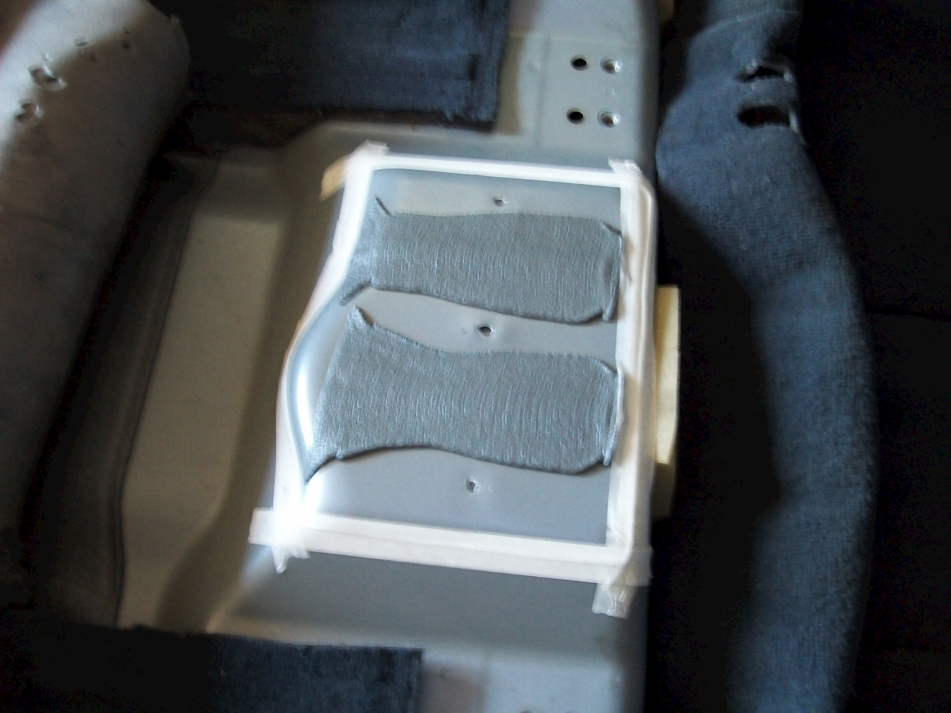

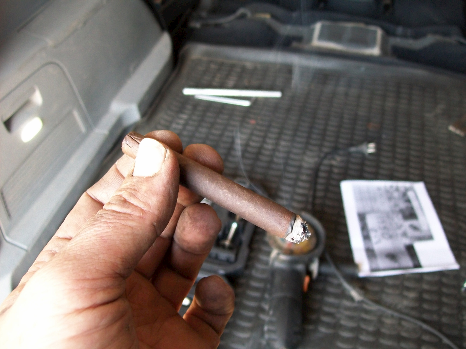

17.Все собрал, на лючок снизу шумку (вибропласт 10 мм толщиной+ малярником 20 мм проклеил разрез…
уложил ковролин, пропылесосил там где раньше не подлезть было все привернул на новые болты с родной уже мне "Графиткой"
18.Выкурил "ПОБЕДНУЮ СИГАРУ"(как в "Дне независимости")…
и поехал за женой на работу…
Доволен как слон!Машинка преть и преть и преть!

Забыл сказать самое главное!Все болячки наших насосов от фильтра тонкой очистки-его мусор после остановки машины попадает в помпу и стопарит ротор -а он конечно тупо плавит у себя от питания обмотки…Вот такие братцы дела…Вот корень нашей проблемы.

Как там сиденья смотрятся с новыми болтами ?
Апупенно…светильник не надо так блестят…так блестят.)))))
А если серьезно просто люблю эти болты и удобные они .и симпотные и сорвать сложно в отличие от торексов…
