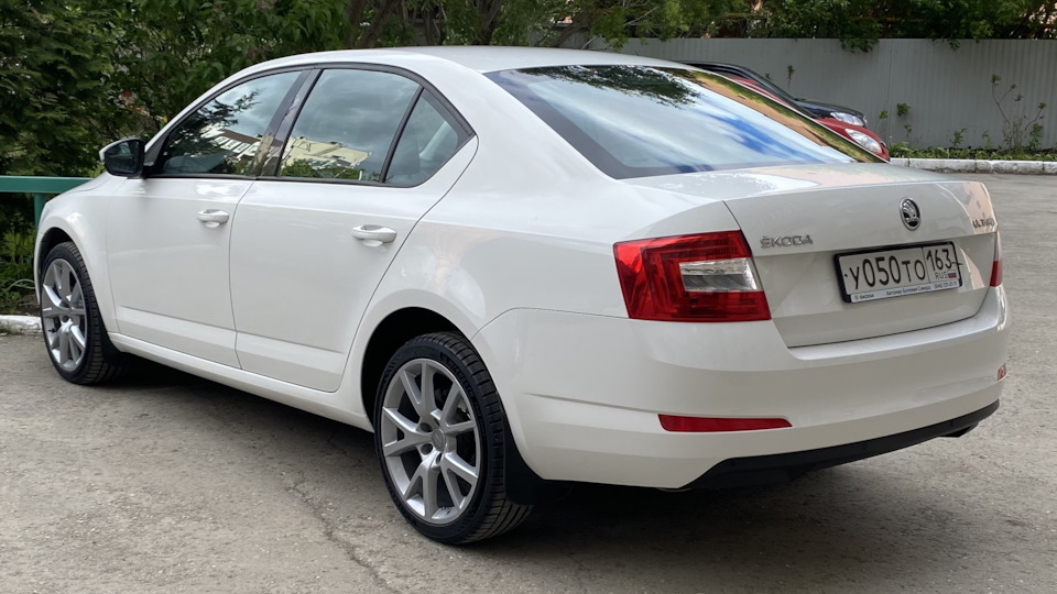

Только пришел к согласию с ОД по поводу замены стекла пятой двери, как привалило новое счастье.
Приехал домой с работы, а пассажирское переднее окно на захотело закрываться:
Зажимаешь кнопку, доводчик закрывает стекло до конца и возвращает назад.
Тыркался тыркался. Оно ни в какую. Я и с водительской двери попробовал, и с пассажирской, и с ключа. Пытался механически (не полным нажатием). Ничего. А еще, как назло дождь начал капать.
Звоню ОД. Они ничего лучшего, кроме как приехать и оставить машину у них, не придумали.
Я решил, что поставлю на стоянку возле сторожа под навес.
Перед этим попробовал еще раз, открыл его полностью — доводчик совсем перестал работать. Но механически кое-как удалось закрыть. Завтра еду опять к ОД, третий раз за месяц…

Спасибо за совет! Но у меня всё было куда банальнее: www.drive2.ru/l/10122594/
Грязь забилась в уплотнитель и срабатывало открытие на препятствие

Всё было куда проще. "Грязьрусскихдорог" скопилась под уплотнителем. Стеклоподъемник определял её как препятствие и опускал стекло. www.drive2.ru/l/10118041/

ладно, хорошо что так ))))) прям много грязи было ?
прилично) порекомендовали на следующей мойке (которая будет у них же завтра при замене заднего стекла =D ) керхером вымыть всё из других уплотнителей
