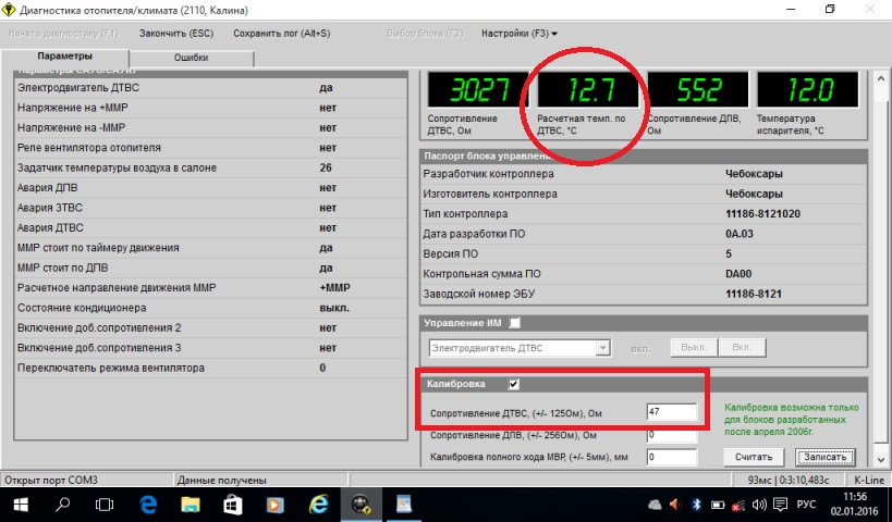

Для калибровки нужен кабель и программа OpenDiag. В режиме диагностики блока климата включаем калибровку ДТС, считываем текущее значение и изменяем электрическое сопротивление (Ом) на желаемое.
Я откалибровал ДТС на 2,5 градуса в сторону уменьшения и получил желаемый эффект.
Изначально считал показания калибровки из блока, мне выдало значение 47 Ом. Т.е. на заводе уже немного калибровали температуру.
На скриншоте показывает 12,7 градуса — это реальная температура в подземном гараже, датчик наружной температуры в БК округляет до 13 градусов. Ртутный термометр на стене показывает 12. В общем, можно верить датчику салона. Он исправен.

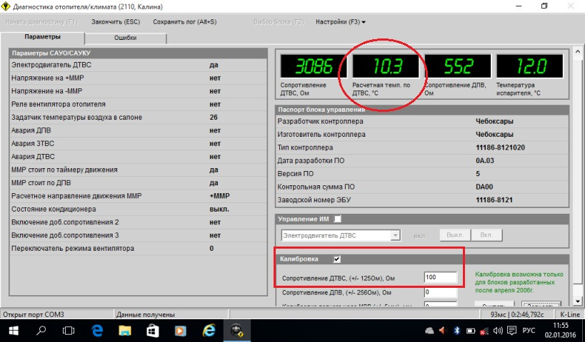

Изменил значение на 100 Ом и получил 10,3 градуса. Проще говоря, я сделал так, чтобы датчик немного врал.
Что это дало на деле?
До переделки система работает так: На жаре в салоне создается около +18 или +20 при включенном кондиционере, когда выставлено +24 на задатчике, т.к. по факту датчик думает, что в салоне около +26 или +28 (датчик нагрелся от крыши) из-за чего продолжает холодить салон, пока не получит заданные ему +24.
После калибровки на 2-3 градуса, датчик будет передавать температуру блоку +23 вместо +26 и +25 вместо +28. Соответственно я получу те самые +24, которые выставлены на переключателе с учетом нагрева крыши или плохой циркуляции воздуха по салону.
Зимой при таком положении дел салон будет прогреваться лучше. Теплый воздух поднимается вверх, а внизу остается прохладно. Моя доработка позволяет лучше прогревать салон, когда задатчик находится не в крайнем правом положении. Т.е. при выставлении температуры на +24 датчик будет передавать блоку, что температура в салоне еще +21 и нужно продолжать обогрев, когда на самом деле реальная температура воздуха в области датчика будет уже +24.
