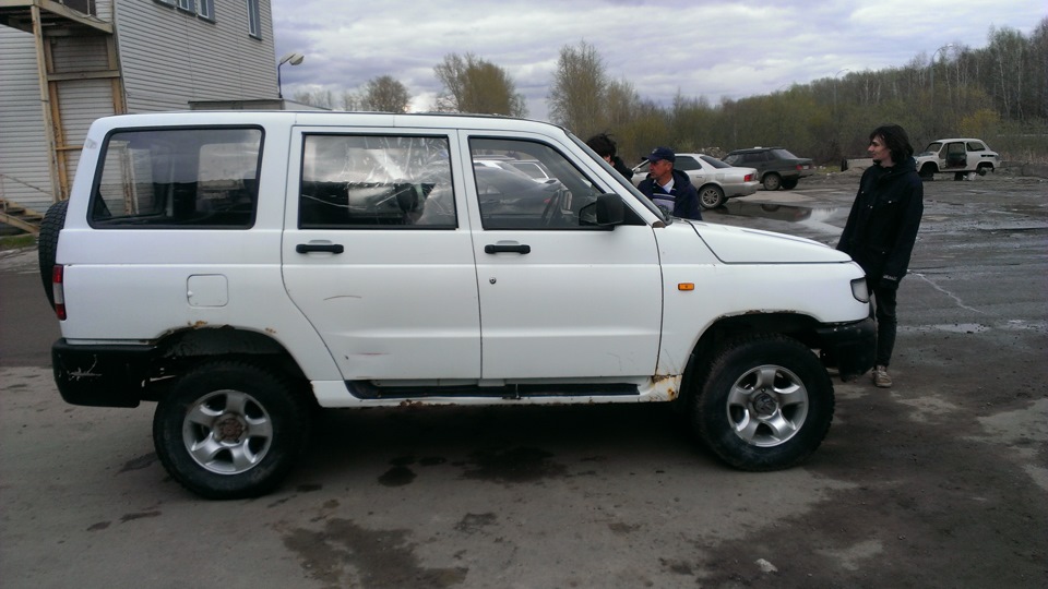

Всем доброго времени суток!
Замена родного ЭБУ не прошла бесследно для автомобиля. Начали плавать обороты вплоть до остановки мотора (глохнет от недостатка оборотов).
Грешили на всё по очереди: бедная смесь, богатая смесь, РХХ, УОЗ и пр.
Оказалось всё гораздо проще. ЭБУ, который мы купили с рук (Микас 7.2) покупался для буханки и прошит он, соответственно был под буханочный мотор УМЗ 421! Каким образом машина умудрялась ездить и хотя бы заводиться при такой прошивке-непонятно. Очень удивительно… В итоге сняли ЭБУ, и следуя инструкциям от сюда Перепрошили мозг под штатную прошивку. И, о чудо! Машину как подменили. Тянет, подрывается, чувствуется мощь! Не то, что до этого. Обороты стабильно в районе 800. Расход пока не замерял.
Всем спасибо за внимание. Следите за обновлениями!
