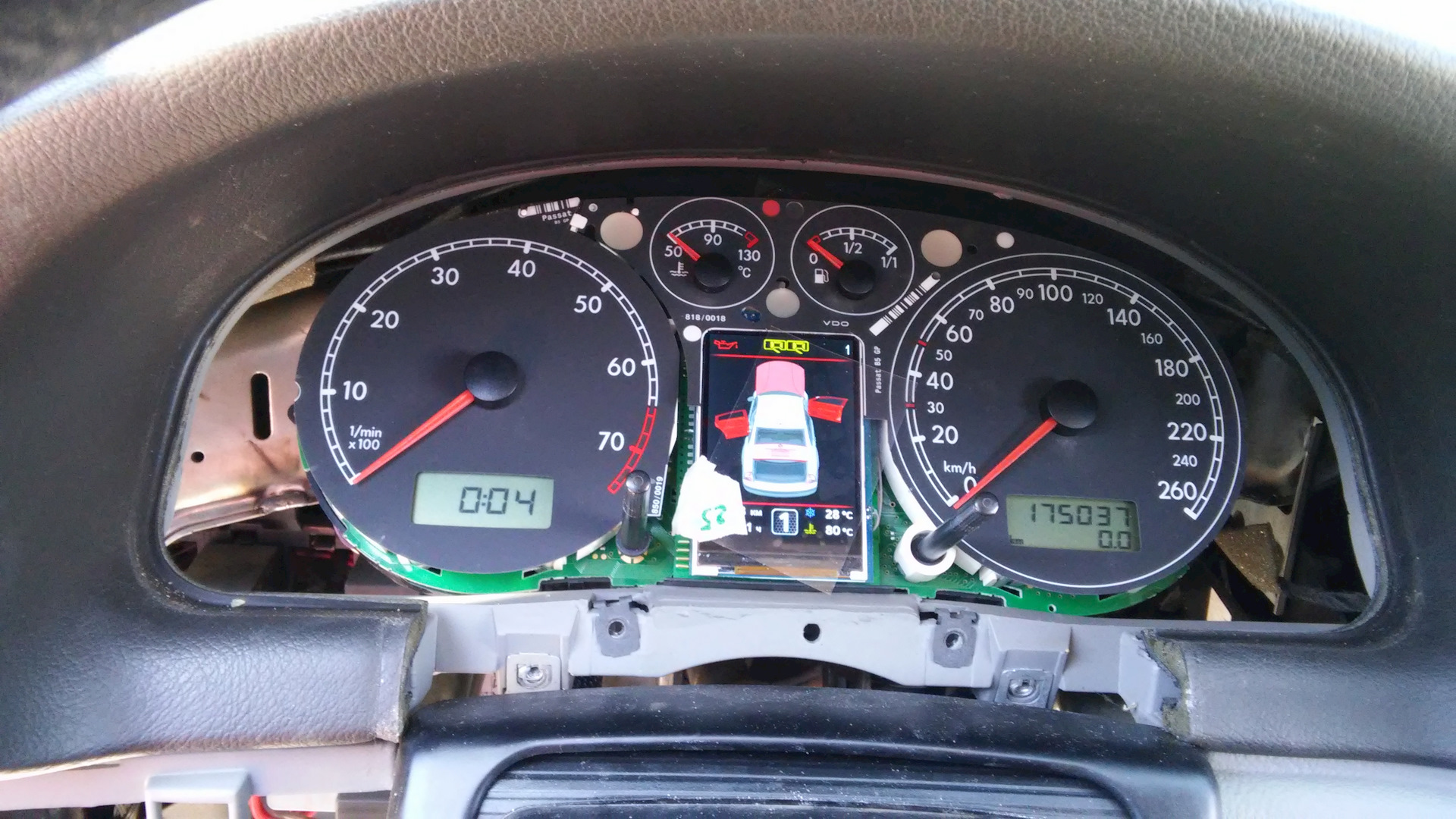

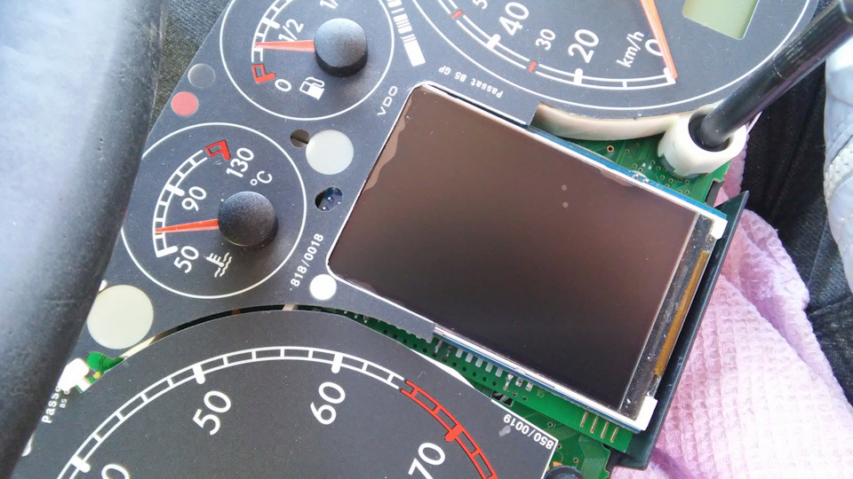

Ну, конечно, нет предела моей радости!
Наконец-то, наконец-то, наконец-то установили модуль 3Dcolour MFA v.06 в приборочку !
Ура-ура-ура! :)
Напомню, купила я её давновато уже за 10 800 рос. руб. с доставкой (165$) у отличного продавца patron92
Запись об этом здесь
Текущая версия прошивки v0.6

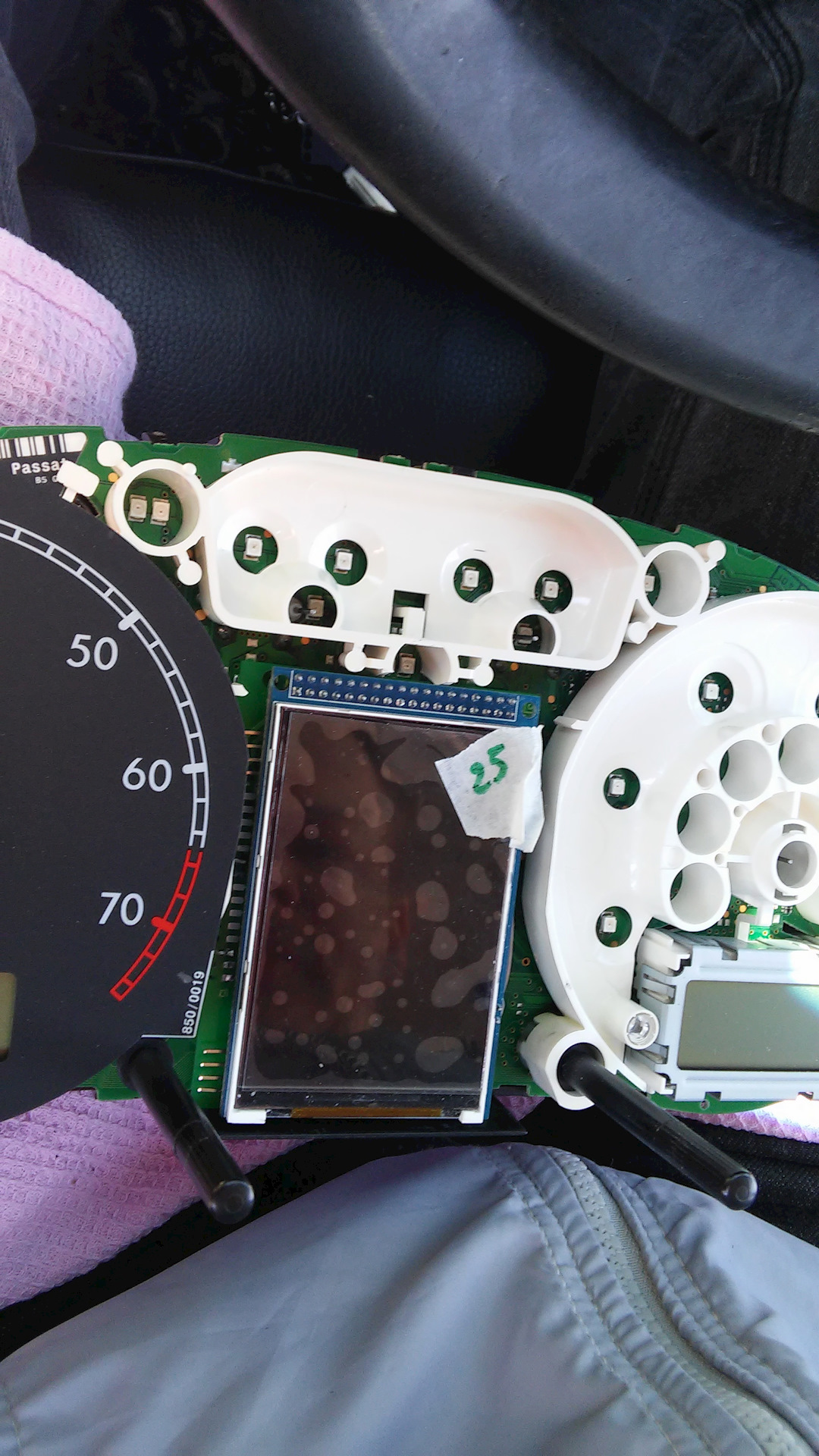

В процессе установки возникло немало проблем, как оказалось. Но есть такой потрясающе умный драйвовчанин z1ck, который с легкостью все их решил на "ура". :) Спасибо-спасибо-спасибо огромное за труд, неимоверную массу потраченного времени.

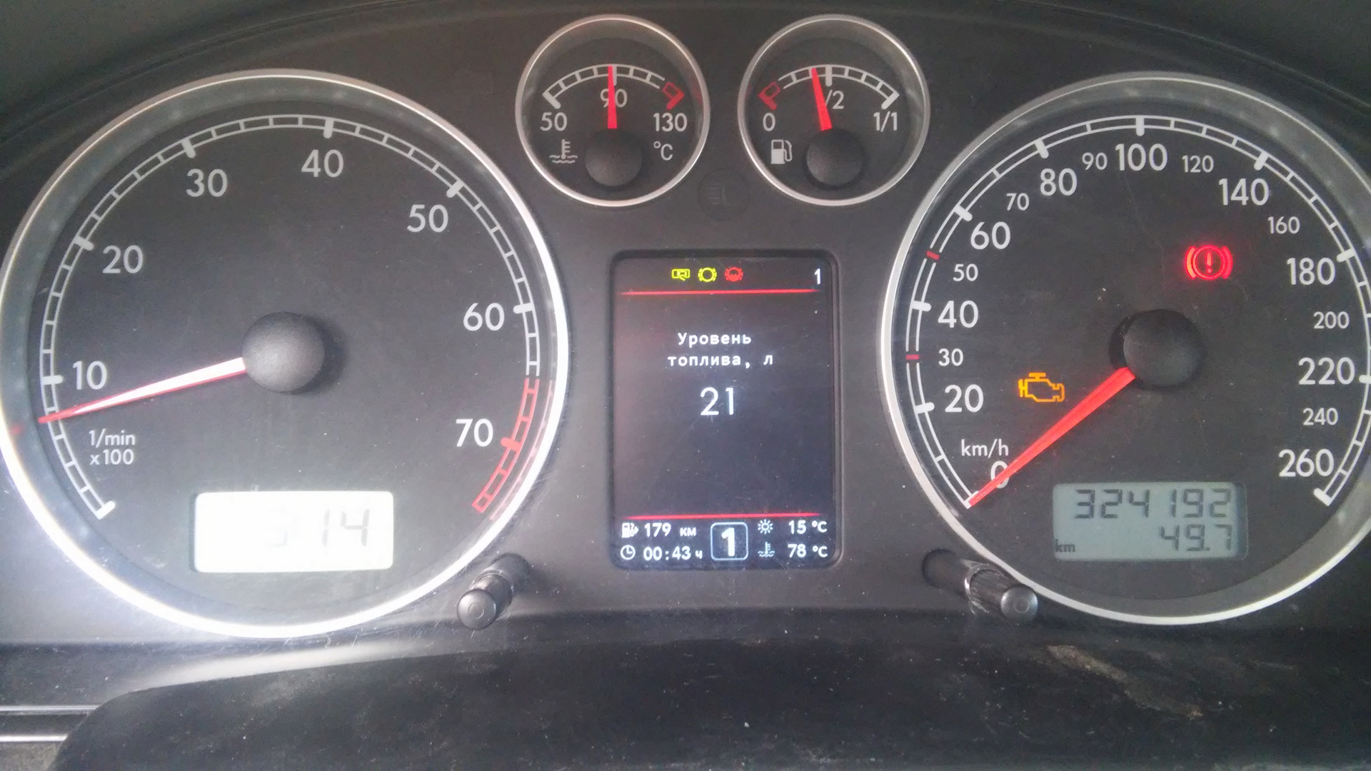

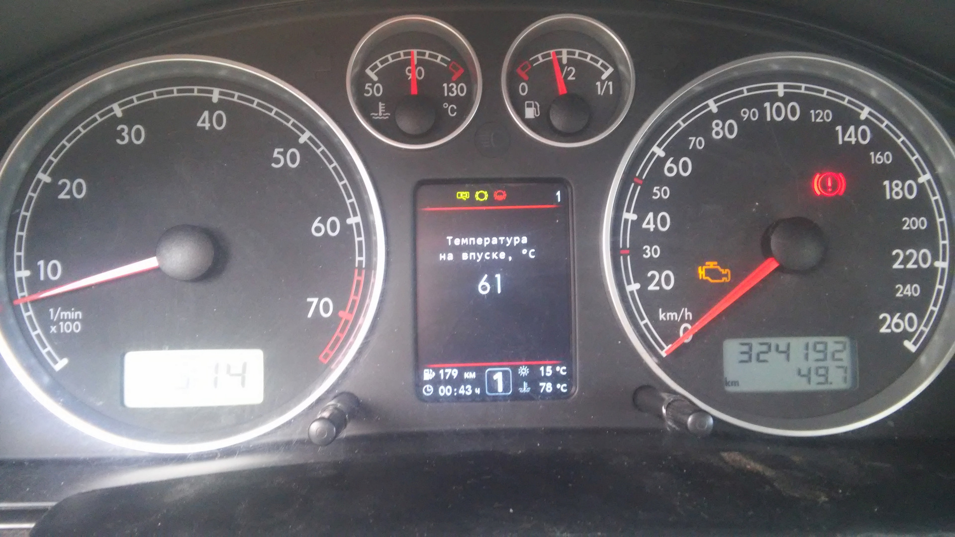

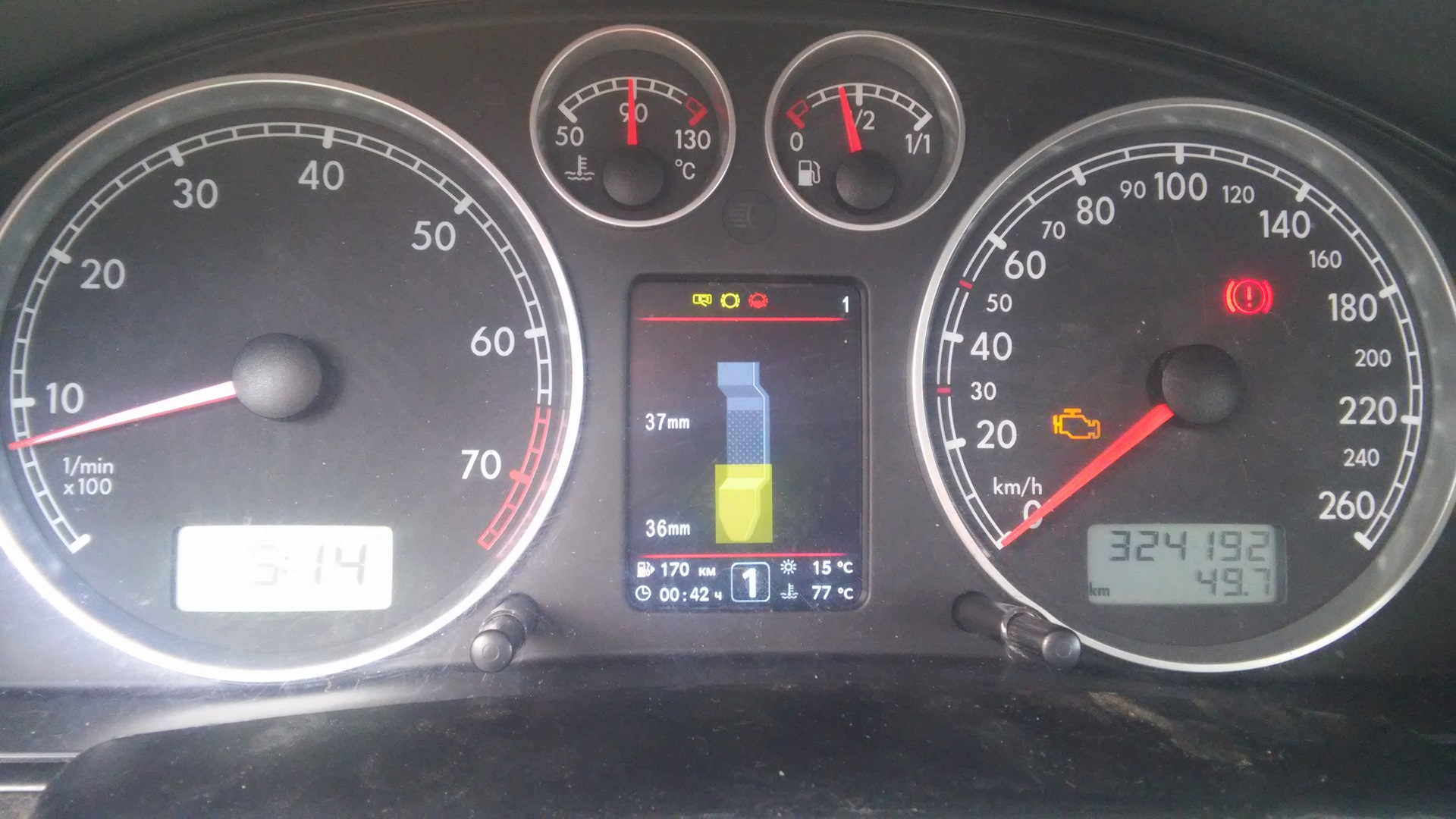

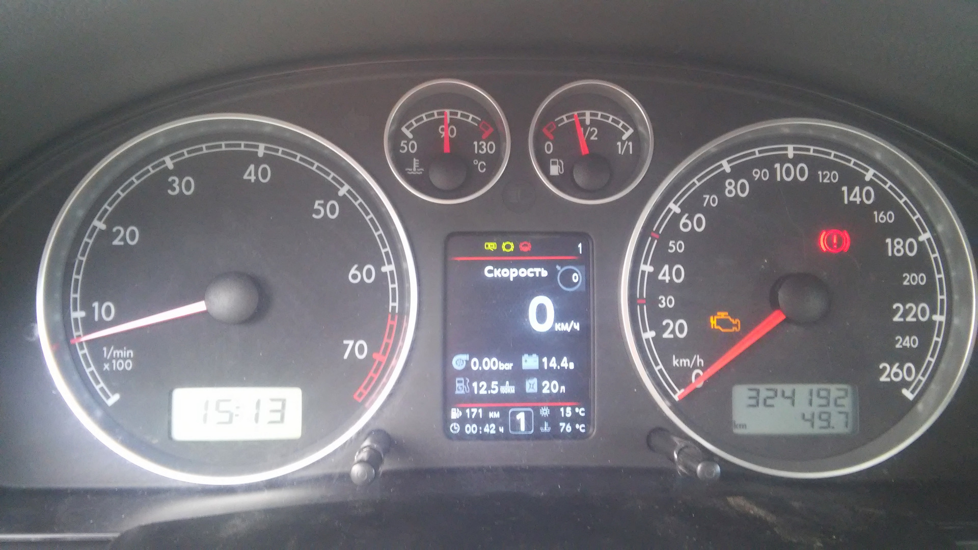

Впечатления: приборка супер, если можно действительно подобрать настолько ёмкое слово, чтобы вложить в него все ощущения о ней. Яркий цветной экран с красивыми иконками, ммм, бесподобно!

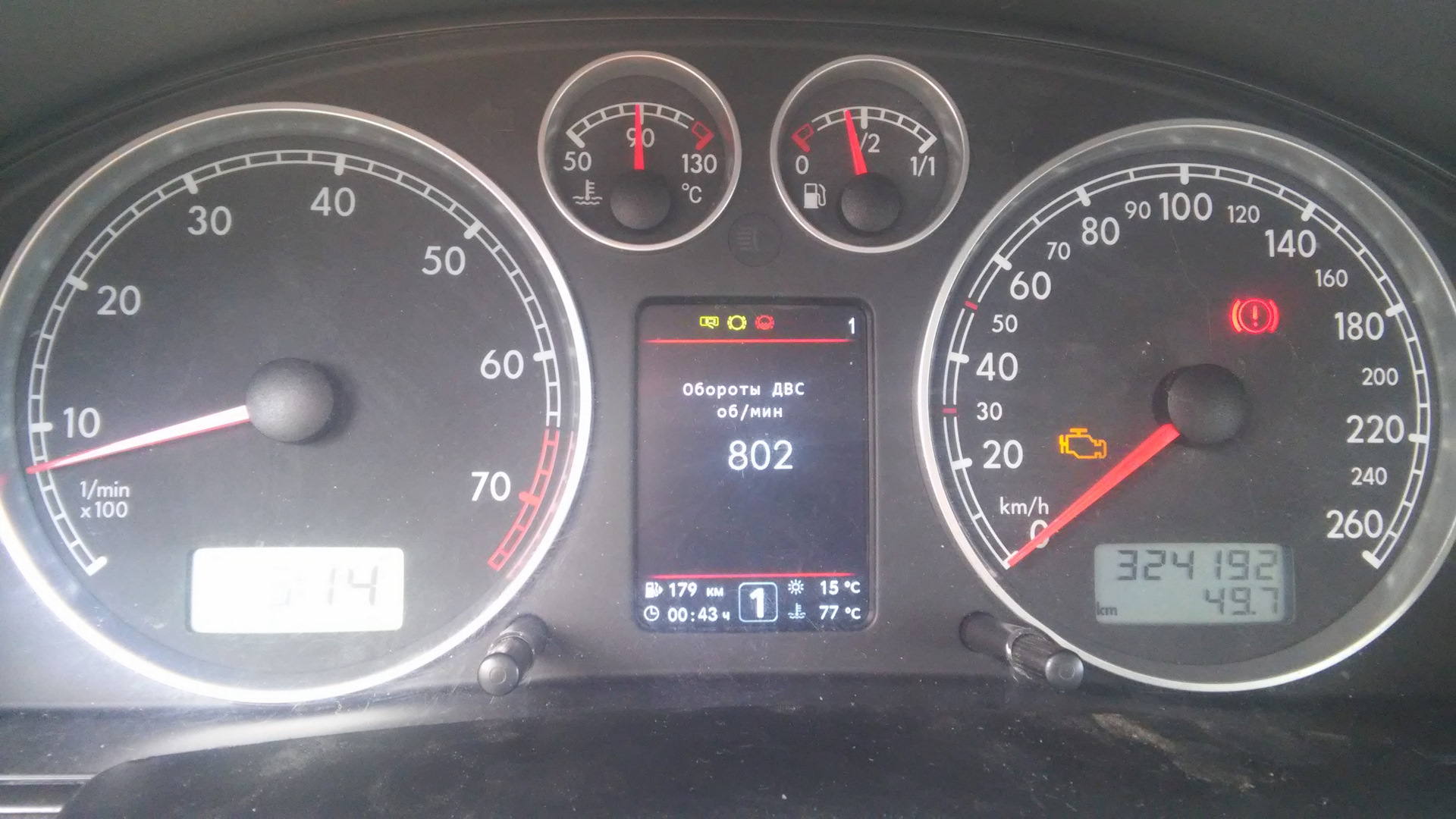

Показывает все-все данные машины:
— количество топлива в литрах, давление турбины, все температуры жидкостей, +конечно все расходы и параметры по стандарту, заряд генератора и АКБ, обороты ДВС;
— электронный спидометр;
— отображает, какая включена передача даже на МКПП;
— позволяет считать все ошибки, провести диагностику и стереть их.

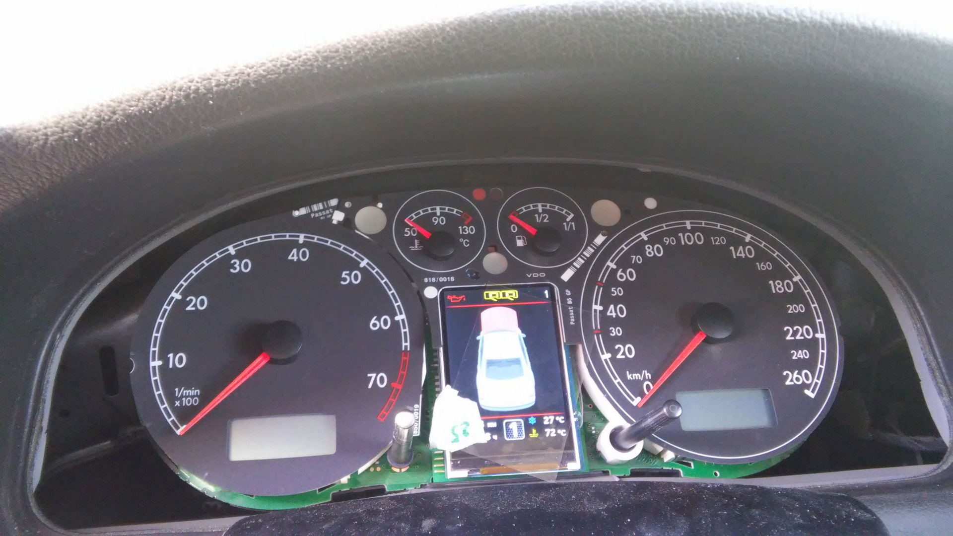

Конечно, в части установки я мало что могу посоветовать, но всё же пару моментов изложить можно:
1. Для прошивки/перепрошивки настройки на текущий момент подходит только ноутбук с ОС Windows XP, 7 или 8. Десятка не подходит.
2. Для подключения давления турбины нужно выводить отдельный провод от приборки, что у меня сделано, но пока не подключено.
3. Оказывается в наших машинах есть и работает датчик открытого/закрытого капота, тот, что находится около замка капота. Но пока, увы, у меня на приходит на него 12В, будем разбираться. На приборке всё время пока будет гореть "открытый" капот, даже когда он закрыт. Конечно, по дверям — проблема понятная: должны быть исправны все микрики. У меня, увы, так только на 2-х дверях.

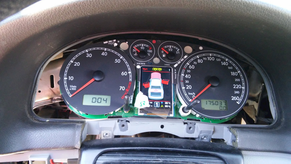

4. Текущая версия прошивки пока не весьма стабильна, требуются доработки. Иногда проскакивают мелкие незначительные огрехи. На днях выйдет свежая версия. Отныне перепрошивка будет занимать буквально несколько минут, поскольку прямо с приборки выведен провод USB.

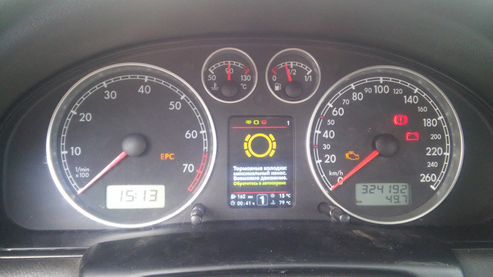

5. Если приборка не тухнет, когда Вы достали ключ из машины (а должна в течение 20 секунд), то нужно стереть ошибку подушек.
6. Мой продавец patron92 постоянно на связи, вносит необходимые корректировки, рекомендации, оказывает помощь. Не проблема потрындеть с Москвой и полчаса по вайберу, потратив при этом всего-то пару десятков Мб.
Стоимость установки составила для меня чисто условную и символическую сумму, которую я даже и указывать не буду. Поскольку реально работы там проведено в разы больше эквивалента этих смешных денег. Короче, можно сказать, бесплатно ))))
Просто огромное спасибо! :*
P.S.1
У меня был заменен спидометр с американского на европейский аналог без миль, что тоже не может не радовать, учитывая, что попка моего Пассатика (крышка багажника) тоже уже давно не американская по мудрому решению предыдущего владельца :)
P.S.2
Установлен новый салонный фильтр угольного типа TSN 97112 за 80 000 бел. руб. (4$), что нужно было сделать сразу после заправки кондиционера. (см. здесь P.S.2) Фильтр заказан как всегда через сайт з/ч vincode.by

Никогда этого не понимал. Все данные и так есть на приборной панели.
тут фишка в диагностике и в кое-каких данных, которые штатно не отображаются.
z3rg
ну нет, конечно далеко не все, плюс — это красиво, современно, смотрится дорого, что не может не радовать в неновом авто
вопрос: где данные на приборке об уровне масла, о заряде генератора, АКБ? О том, как дует турбина и т.п?
Масленка загорится если давления не будет. АКБ загорится если не будет генератор заряжать. Данные о том как дует турбина очень важны? Можно подключить к компу и посмотреть.
Ну тут дело вкуса и желания. Как и ставить 19 диски с резиной низкого профиля, вешать дефлекторы, спойлеры и т.п. Я же ни на чем не настаиваю. Кому то нравится с девочками, а кому-то и с мальчиками…))

"Текущая версия прошивки пока не весьма стабильна"
вот эта фраза доставила ))
пс. яркость регулируется? ночью слишком яркий дисплей может мешать и напрягать глаза.
ну ничего в этом мире нет идеального
я всем довольна
как в итоге оказывается косяки из-за неверной установки
а про яркость даже и не знаю, действительно, хороший вопрос
блок подушек безопасности, абс читает нормально?
да, подушки ок — но для гарантии всё же лучше через провод
а АБС — читает полностью

Самое смешное, что блок абс и Подушки читает нормально, а остальное не на всех машинах :)
надо доделывать. хотя бы самое основное: двиг, акпп, комфорт и приборку.
На одних движках работает на других нет, уже сняли логи с тех, которые не видит, думаю все будет. :)

Яркость регулируется штатной крутилкой. :)
да, проверила, работает
