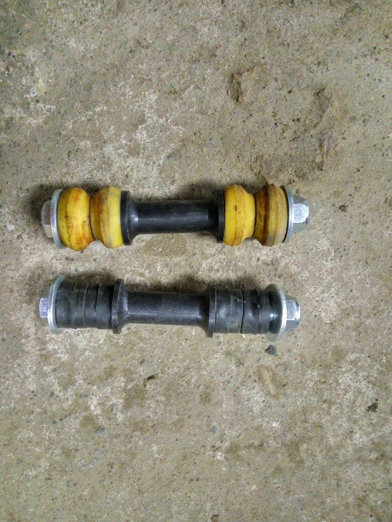

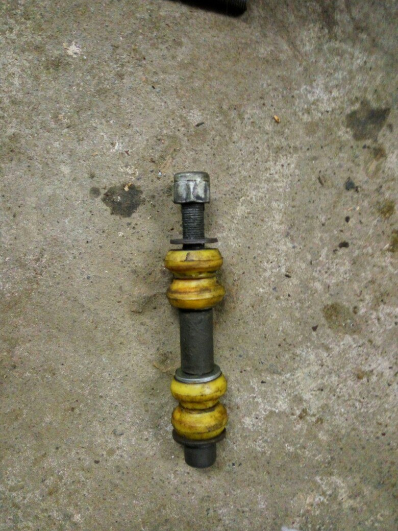

При диагностике у хорошего дядьки было замечено, что почему то стойки стаба повело. в Выходной решил заменить болты. Приобрел 2 болта от ГБЦ(вроде) от Оки (под шестигранник) 2 гайки к ним. Отрезал кусок требы подходящего диаметра и высоты (размер высоты нашел где то в инете 30мм вроде)
Ранее были приобретены другие стойки.фирму не помню, с пластиковой втулкой, но я не думал, что придет такая хрень
На новой втулки хлипенькие, мягенькие и сделаны рукожопами. При попытке поставить на новый болт полиуретан оказалось, что болт очень сильно короткий и на месте гайку просто не навернуть.
Поставил тюнингованные))) буду тестить.
