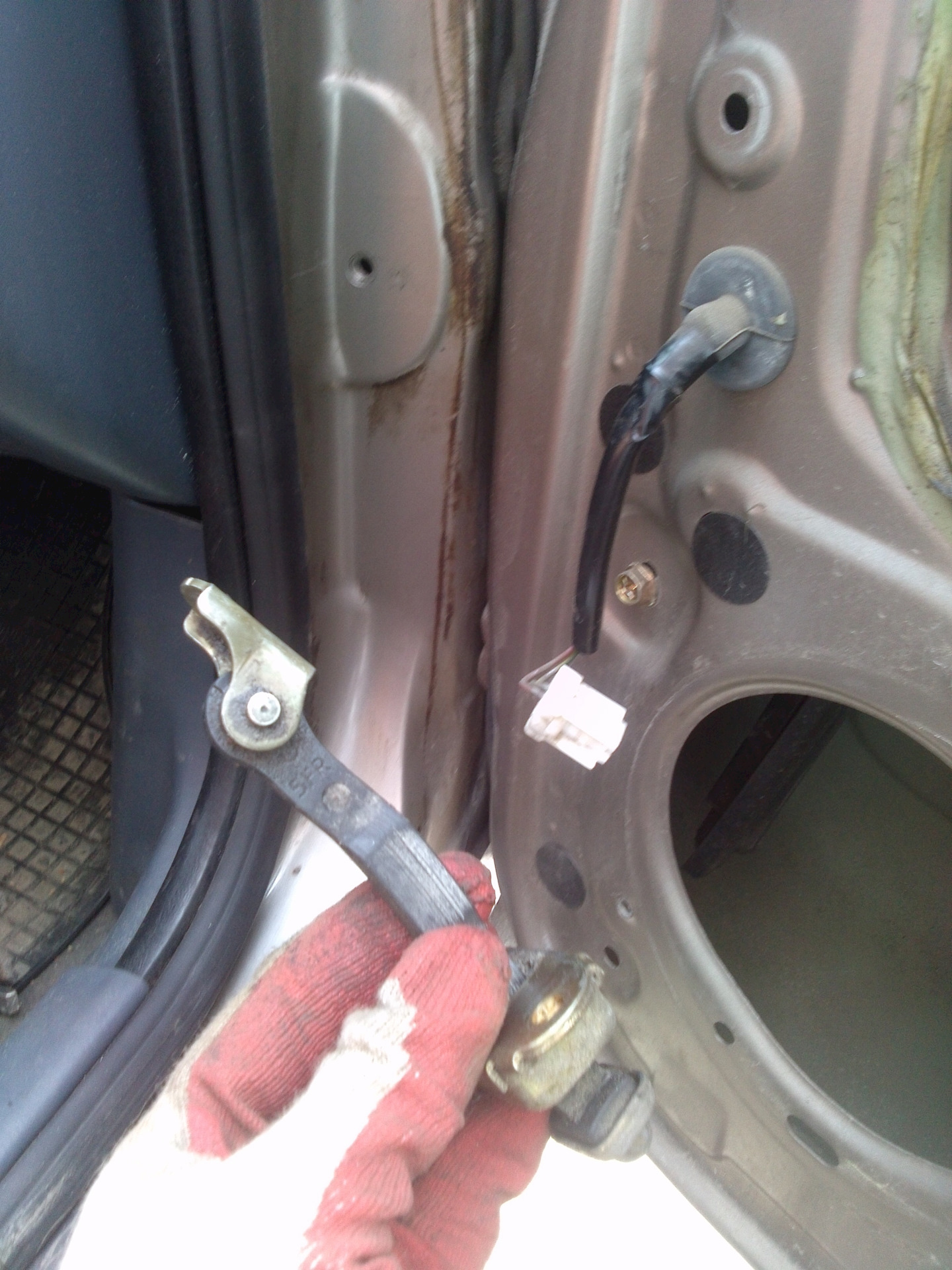

Всем здрасте!)))
Буквально только что поменял ограничители на передних дверях.
Процедура простая.Снимаем обшивку с двери, затем колонку.Откручиваем три болта крепления ограничителя и вытаскиваем конструкцию через отверстие для колонки.

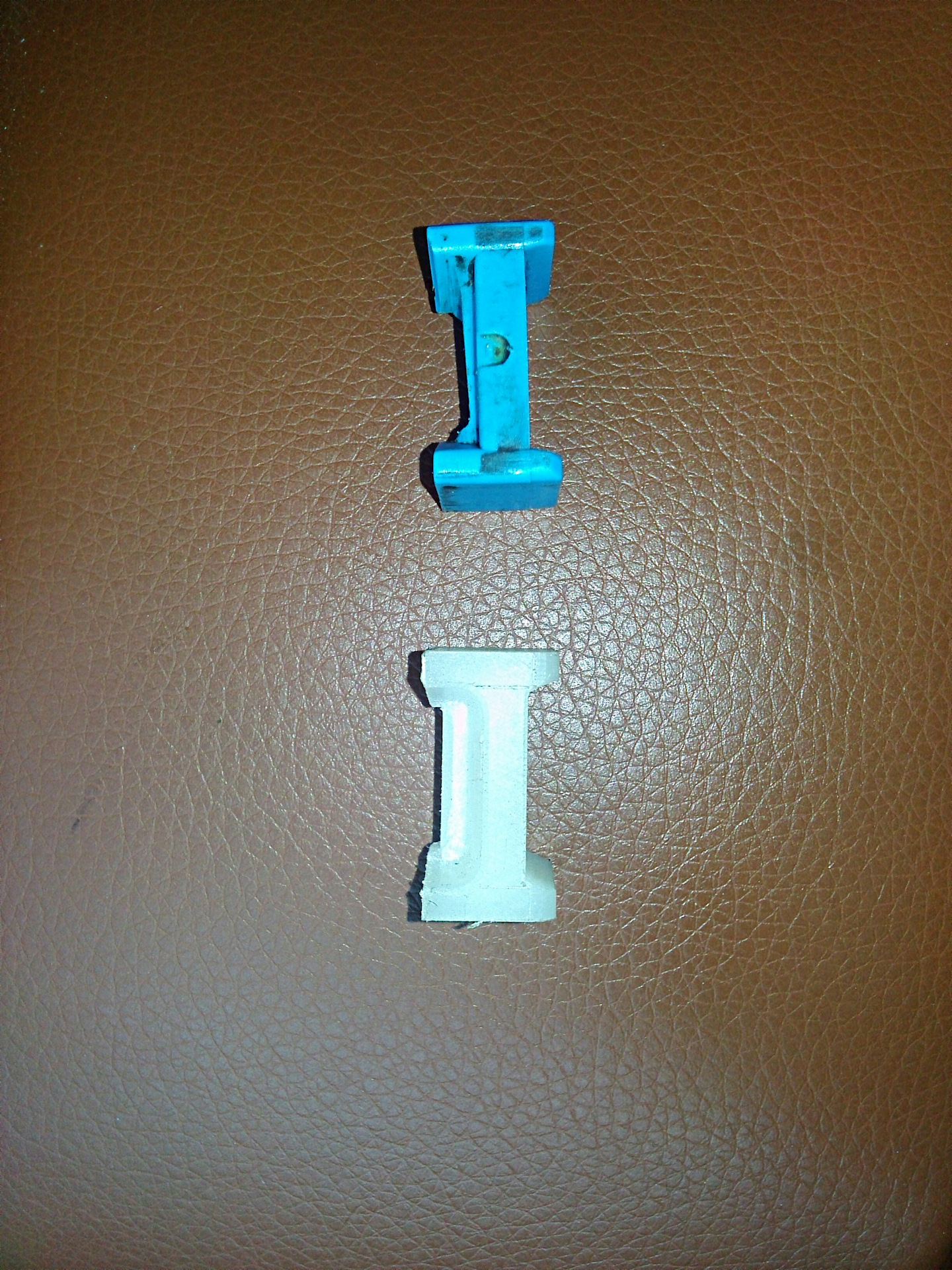

Затем с помощью стамески и молоточка разобрал внутренности и заменил изношенные детали.
Пульнул туда смазки и все собрал.
Теперь все открывается с усилием и ограничениями, не то что раньше(как" карандаш" в стакане!).
Спасибо большое pachakirov за предоставленные детальки.
На днях поменяю и на задних дверях
Всем ровных дорог и спасибо за внимание! =))

Какой материал деталек?
Капролон.
+1
а номерочек детальки можно?
Номерочка нет и не бывает.Выточено токарем-фрезеровщиком на заказ.Обращайся к Павлу www.drive2.ru/b/2883828/
