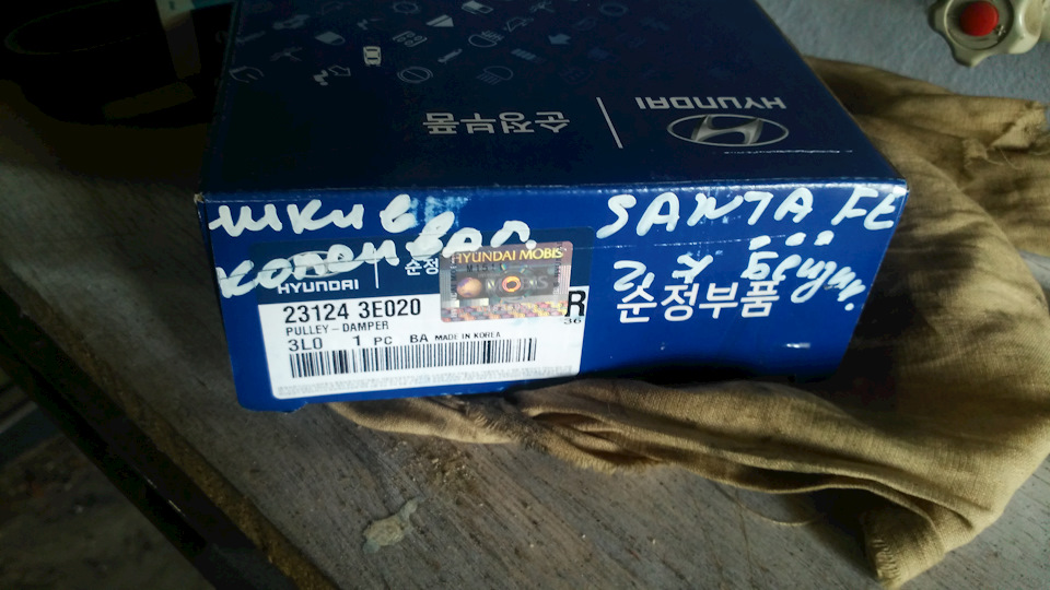

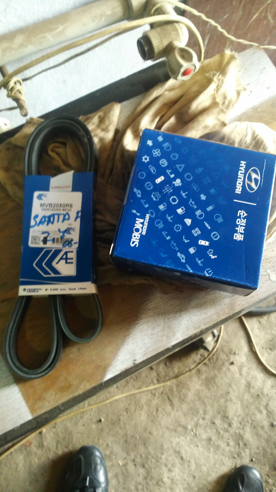

Купленный шкив, по оригиналу и ремень:
Для тех, кому будет нужен каталожный номер по 2.7 2007 4WD:

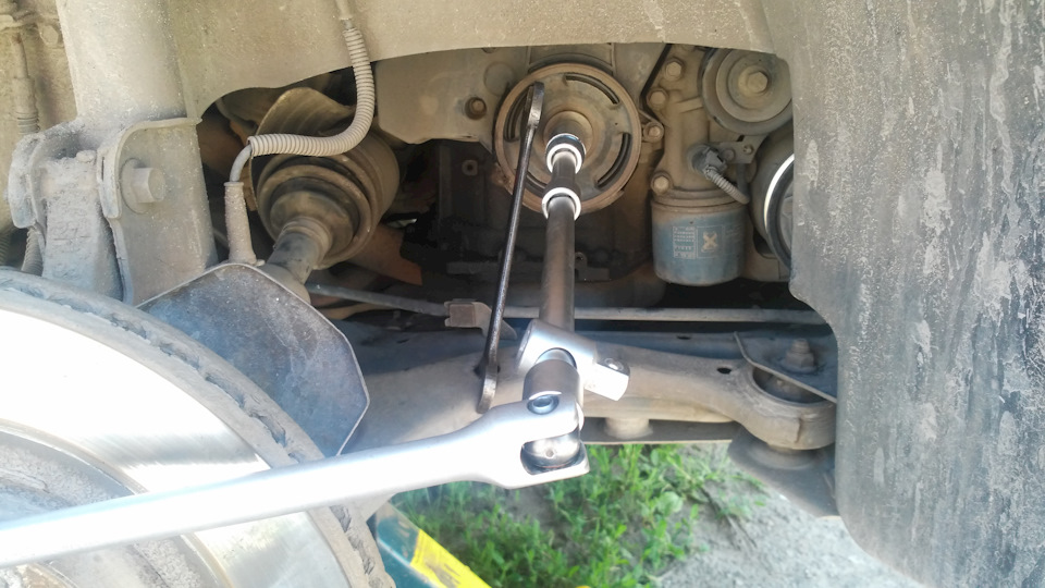

Первым делом,снимаем переднее правое колесо и откручиваем пластиковую защиту моторного отсека.Крепится на четырех мелких болтиках.И видим этого паскудника.

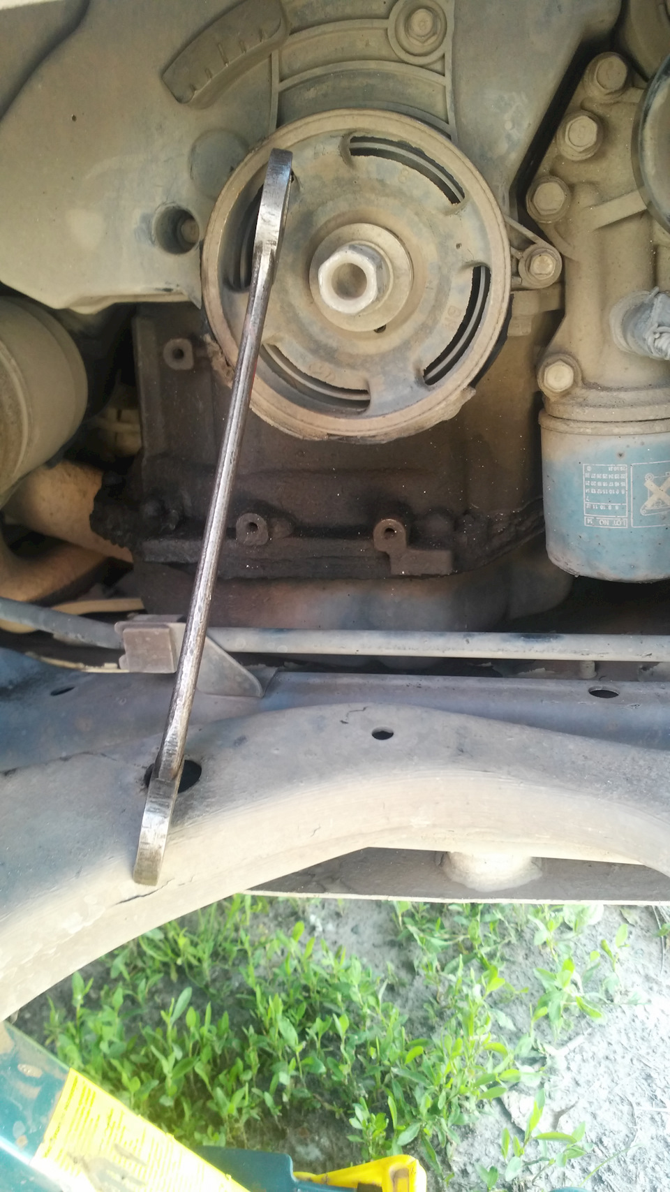

Далее, надо ослабить болт, который и держит шкив. Для упрощения задачи, был взят ключ 24\26.Одним краем уперли его в рычаг, другим в прорези в шкиве. ВНИМАНИЕ!Операцию лучше проделывать ВДВОЕМ!Если болт затянут крепко, при попытке его открутить, мотор пойдет вверх и есть риск порвать подушку двигателя.Очень желательно, что бы второй человек стал на эту опору, в моторном отсеке, со стороны шкивов.

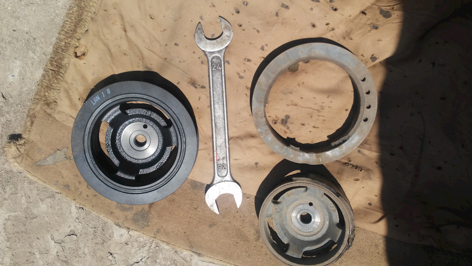

Сняв шкив, наблюдаем следующее…
Ставим новый шкив.В этом ничего особенного.Хоть шкив и идет с меткой для выставления УОЗ, но она не пригодится, так как есть специальный штифт на шкиве, который не даст Акелле промахнуться.

Приветствую, а так подставляя ключ можно и живой шкив снимать, он же не погнётся?)
Добрый день. Имеете ввиду не погнется ли ключ?
Если он качественный и под подходящим углом, то ничего ему не будет…если китайское гуано, то может или согруться или лопнуть))как повезет
А вообще, сдуру можно и х… болт сломать =)
Я за шкив переживаю, а не за ключ)))
затягивали новый шкив тем же методом, полтора года с того момента отъездили, всё путём было
Тогда вообще отлично) там оказывается есть место где т-40 ключ толкаешь и вал стопорится) но русская смекалка)
