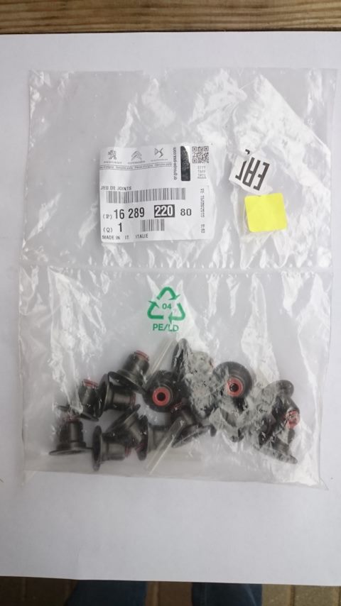

Для замены необходимо:
Прокладки артиклы : 0249.H0 и 0249.H1

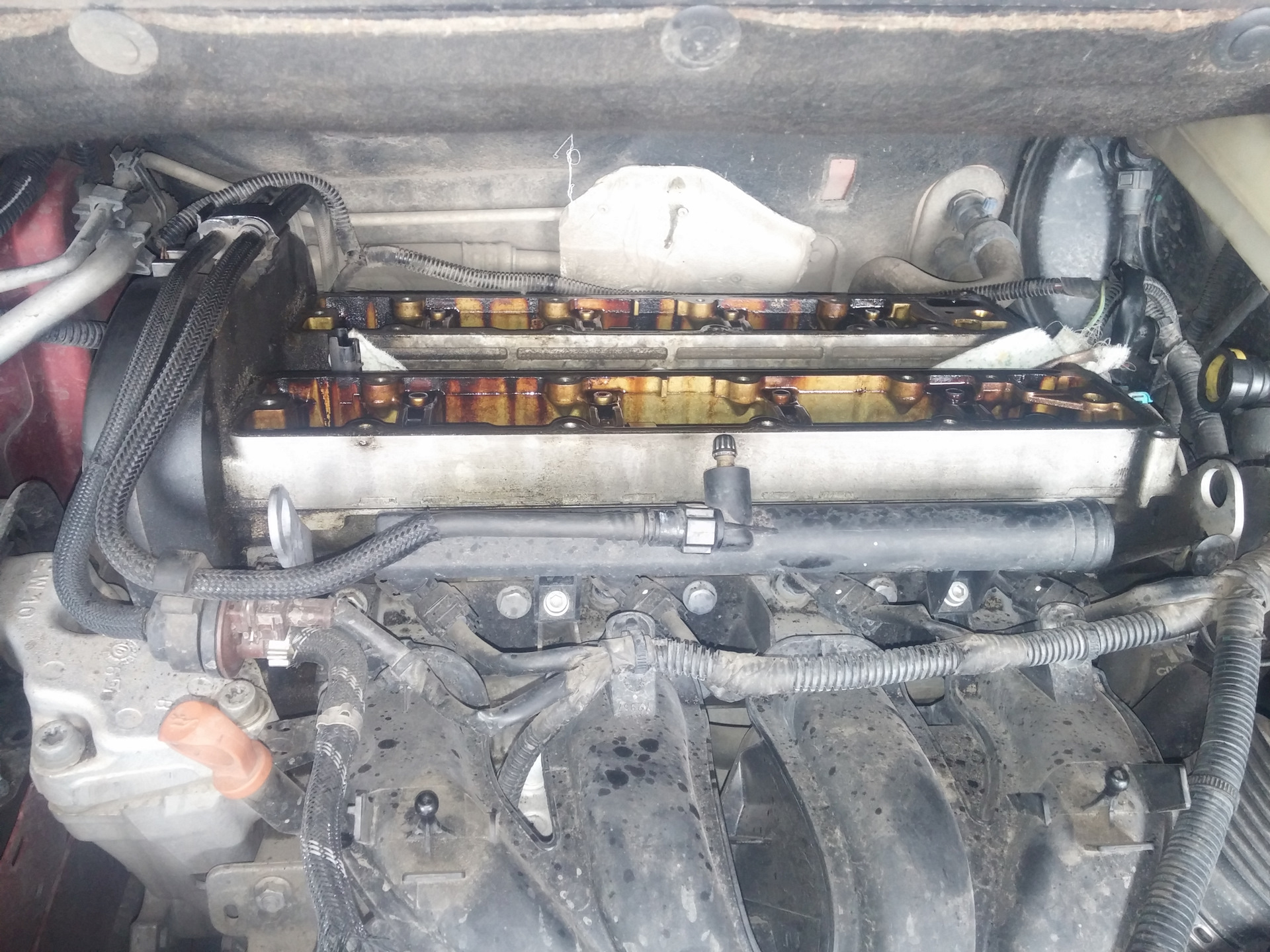

отсоединяем модуль зажигания и откручиваем его. вынимаем.

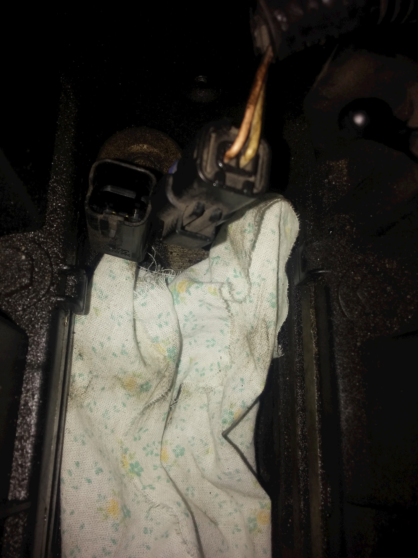

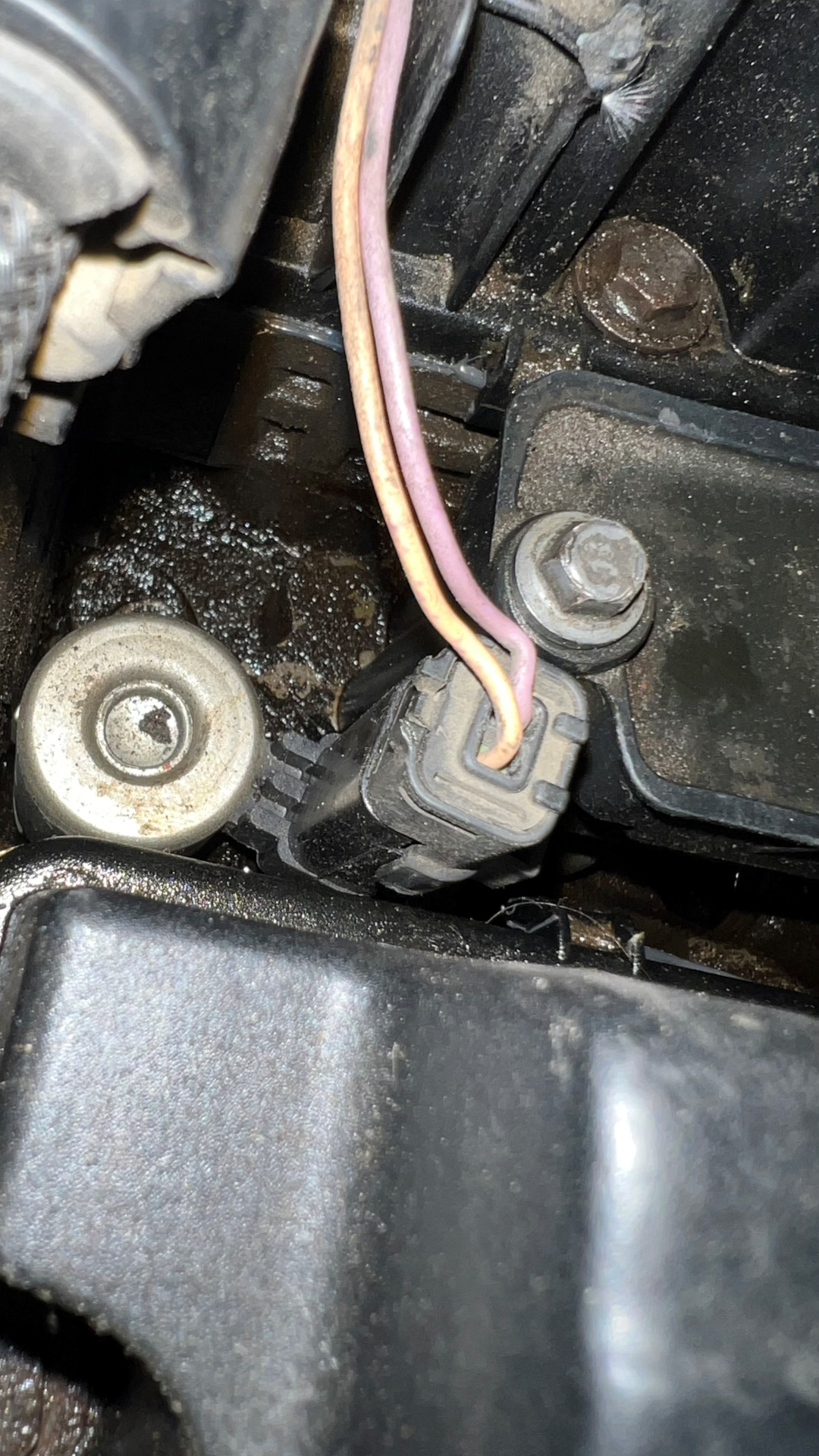

отсоединяем штекер датчика изменения фаз (справа (возле грм) за впускной крышкой)
вытаскиваем провод идущий за выпускной крышкой.
отсоединяем трубку вентиляции картерных газов

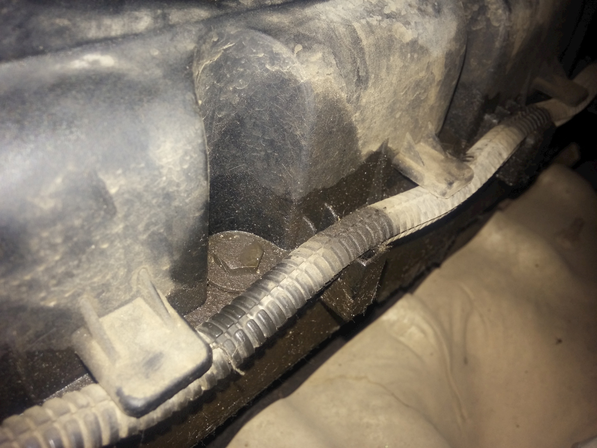

Откручиваем болты по периметру крышек.
Снимаем переднюю крышку, потом заднюю.

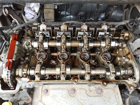

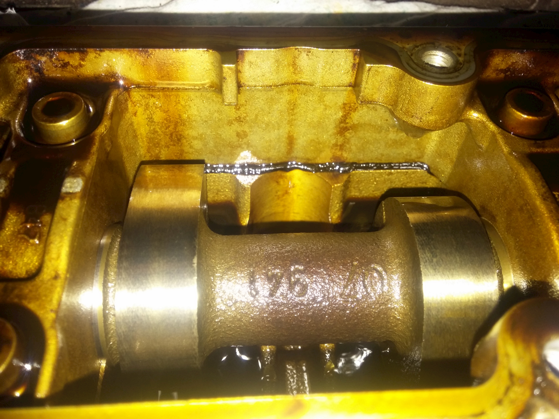

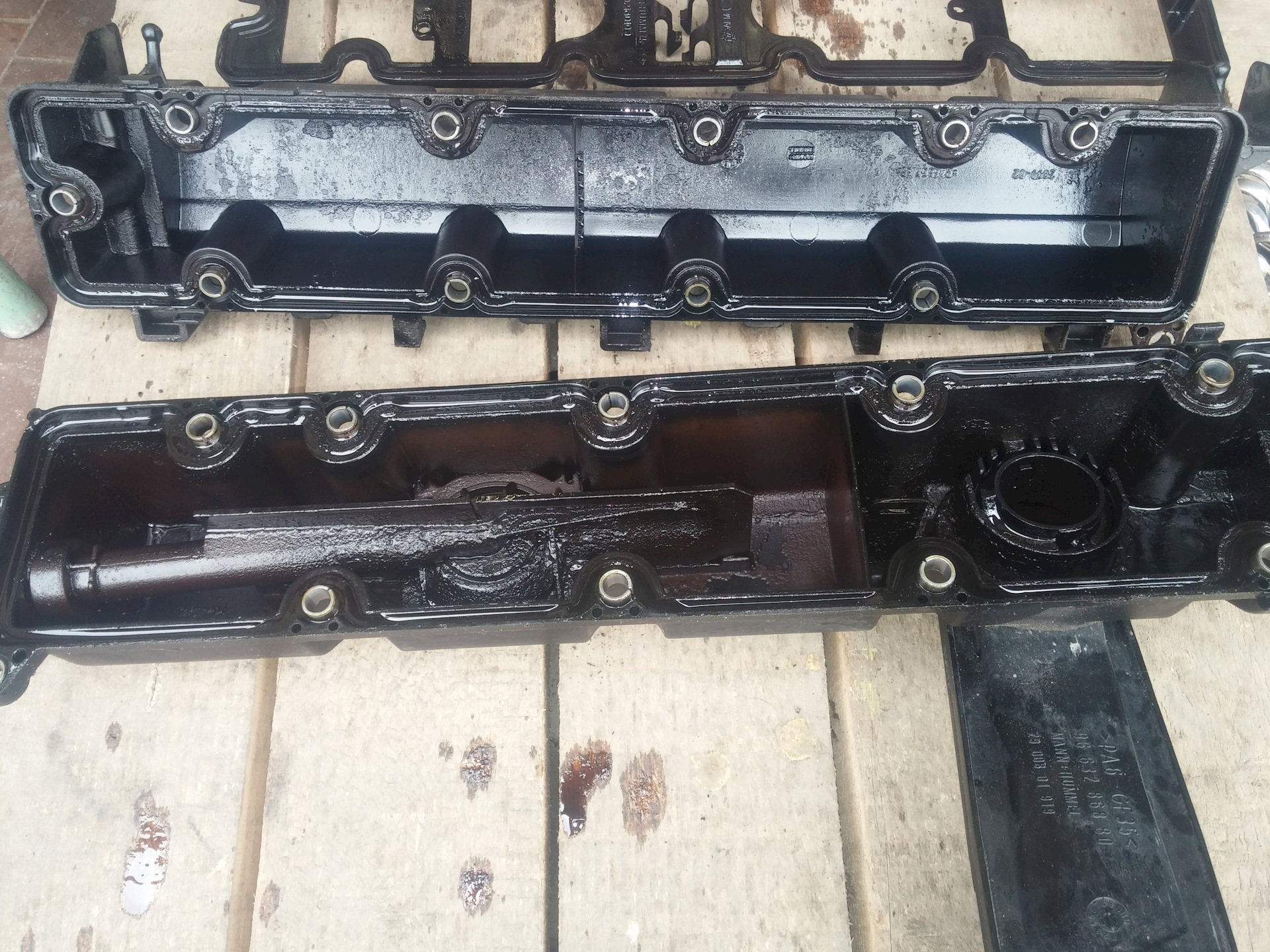

Далее чистим, моем проверяем сапун … (у меня всё идеально, не было ни эмульсии … немного грязи в виде пластиковой стружки (или нагара) )
устанавливаем прокладку в заднюю крышку и ставим крышку.

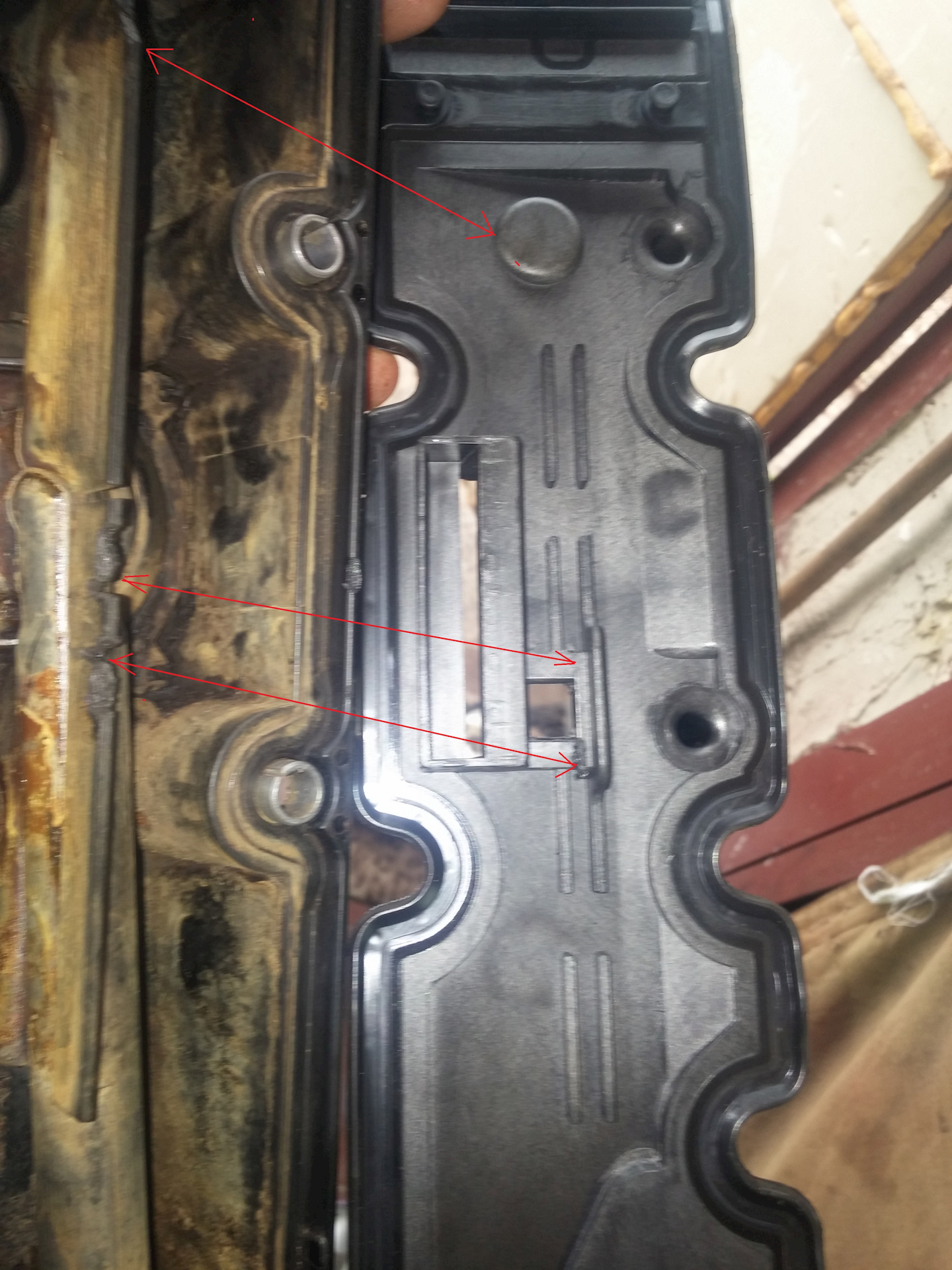

Далее берем впускную крышку и подгоняем прокладку: при производстве есть технологическое утолщение, и еще одно место в нем нет прорези для ребра в крышке. Я в крышке немного снял с ребра пластик.
Далее ставим прокладку на крышку для примерки. После устанавливаем прокладку на впускную часть головки, а уже на ней саму крышку.

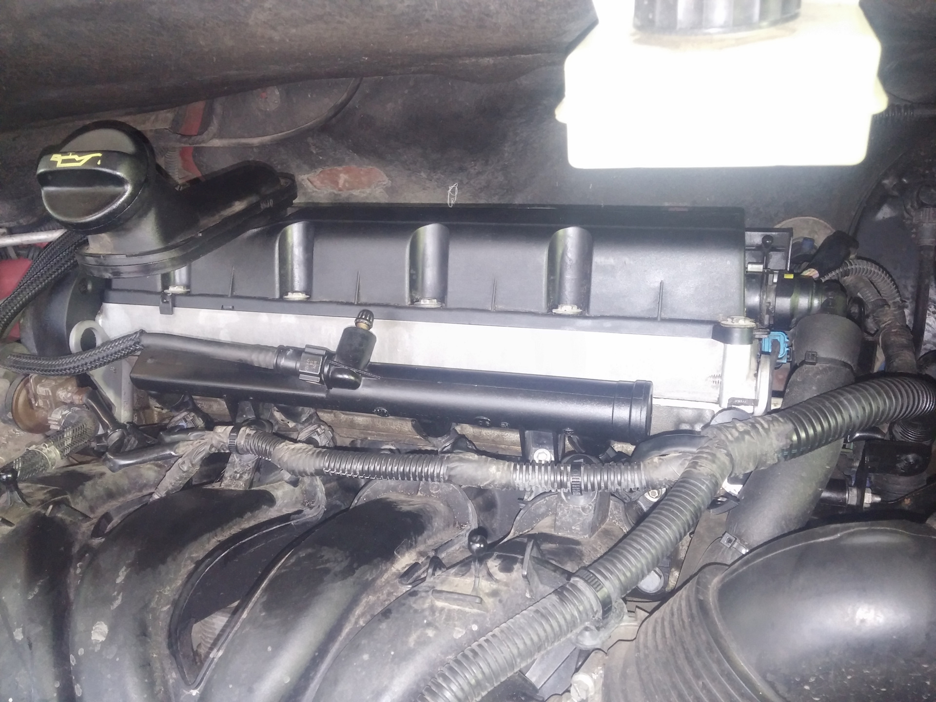

закручиваем как и предыдущую.
Болты я смазал графитовой смазкой.
прокладываем провода, подключаем штекеры.
Заливаем масло и проверяем в рабочем (нагретом) состоянии на протекание.

Где найти штекер фаз ? Помогите
ОЕМ для покупки
