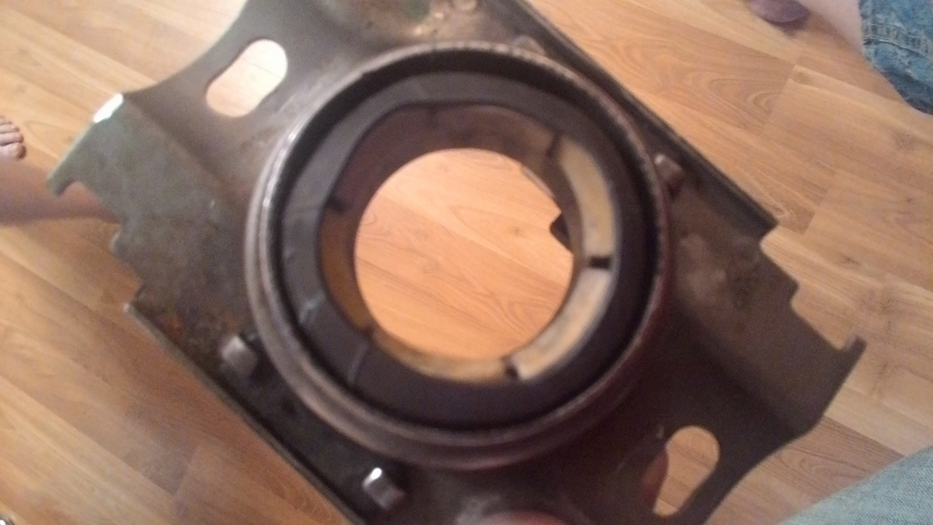

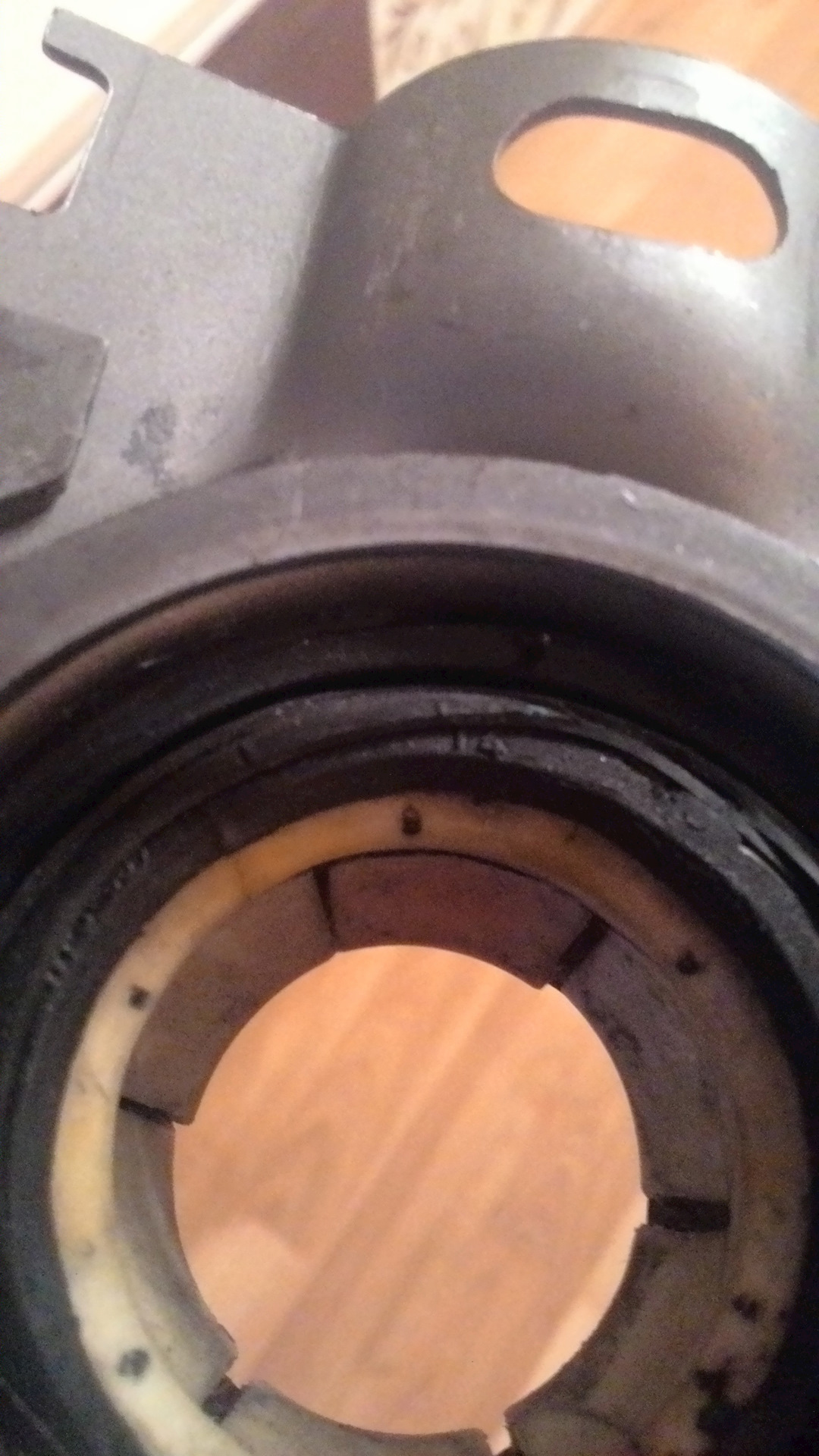

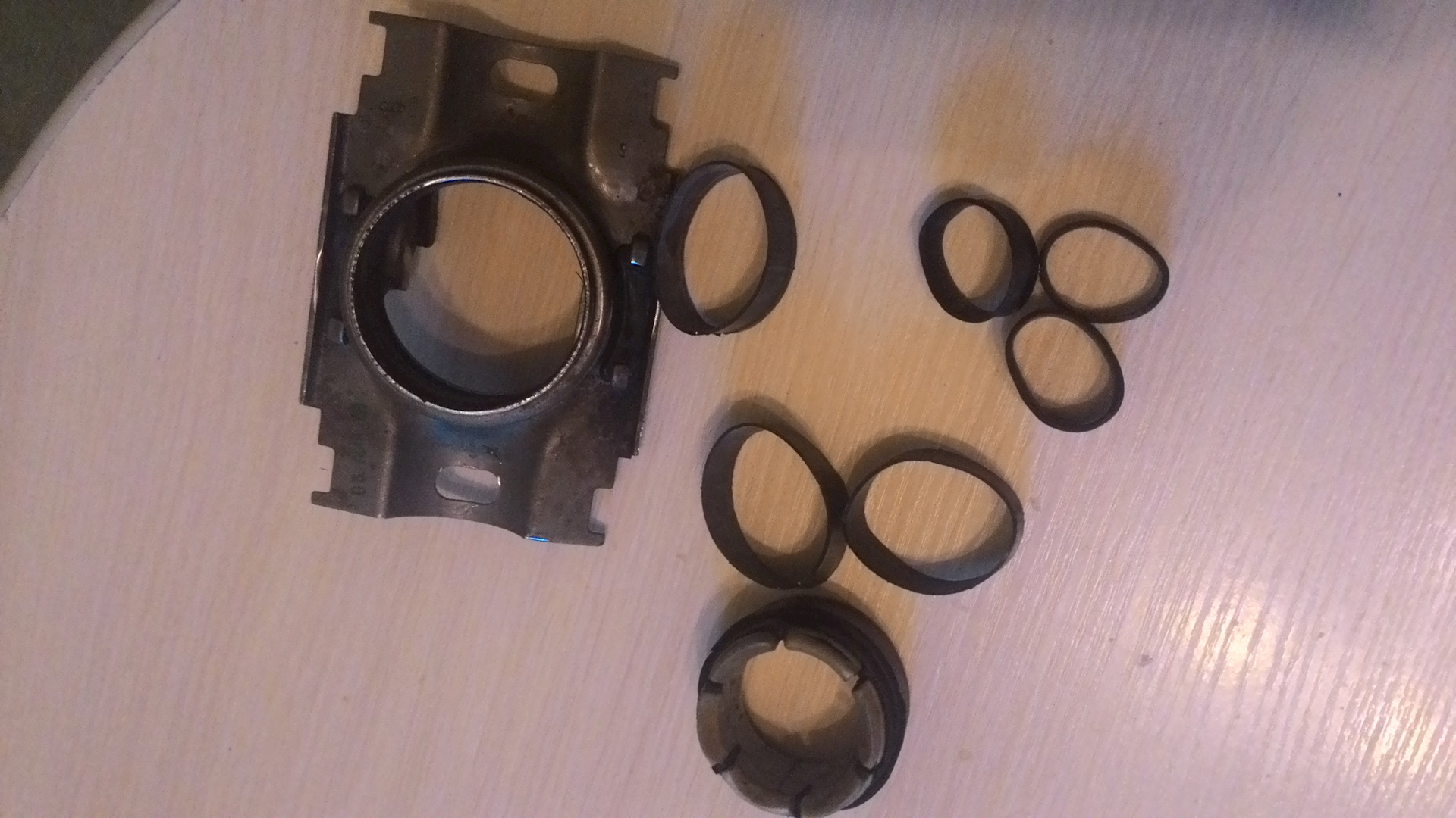

Добрый вечер. Нашел немного времени на свою машину и решил себя порадовать мягким включением передач. Снял ручку, разобрал, промыл и начал прикидывать что с ней делать. Резинки были истерты в ноль шарик ручки целый.
Было решено натянуть обрезки камеры от велосипеда на изношеные части. Сказано- сделано! Кое как запихал все обратно и по углам распер обрезками силиконового клея(такие палочки из силикона). Ну вот и все теперь осталось установить все на место.
