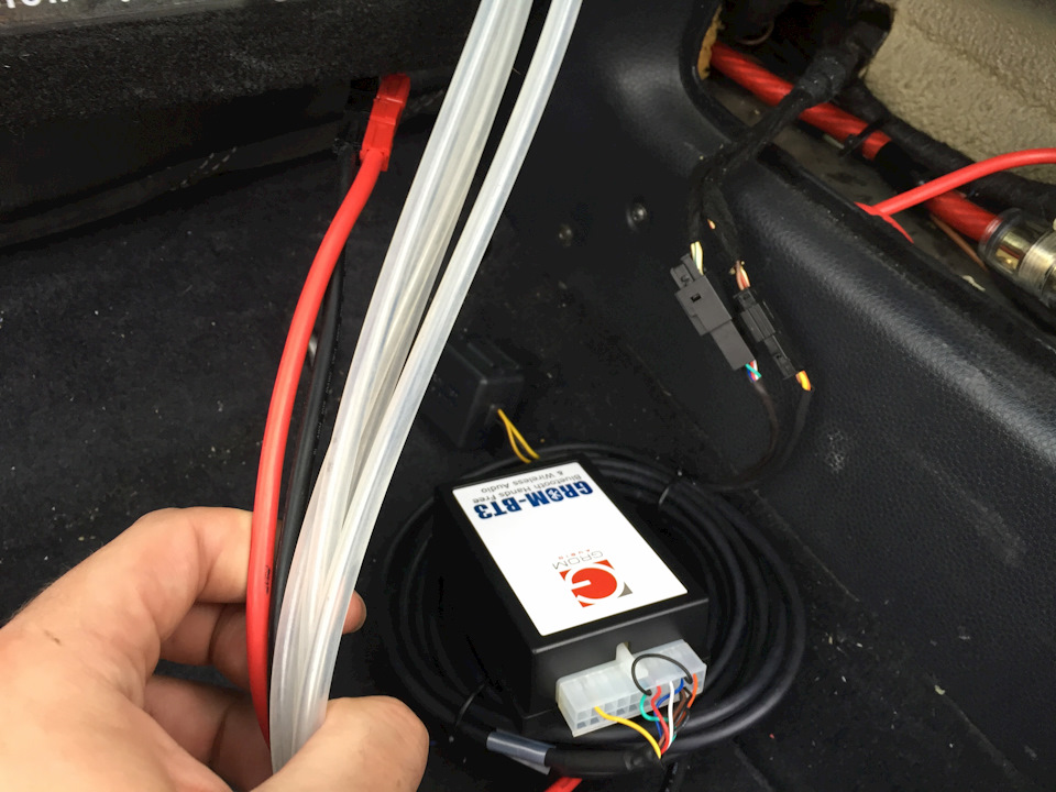

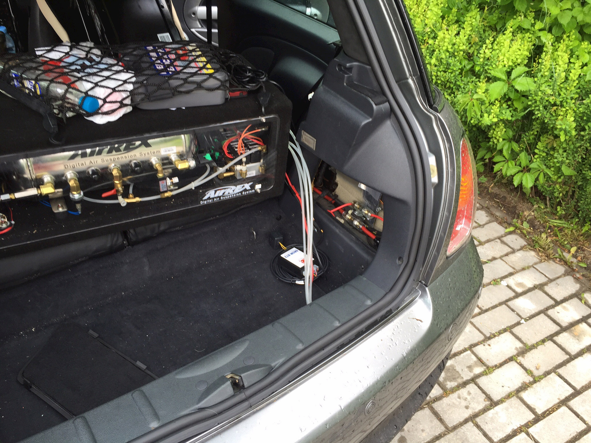

Уже как пару недель возил в багажнике блютус ресивер гром бт3, наконец решил поставить.
Собственно процесс установки прошел неожиданно просто, с той лишь разницей, что проводка для подключения оказалась справа (а не слева, как обещала инструкция).
Подключение болт-он: всего-лишь подключить два разьема, подключить коробочку.
Тест показал работоспособность. Для создания пары даже пароль не требуется!

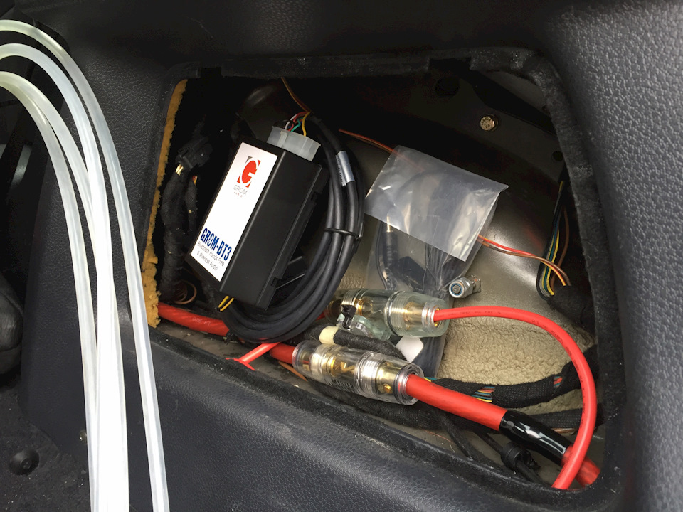

Места для размещения модуля много, осталось только зафиксировать.
Собственно еще одно отхождение от инструкции: после закрытия крышки модуль отказался работать. Визуальный осмотр показал отвалившийся провод. Паяльник + припой помогли исправить и теперь все снова норм!
