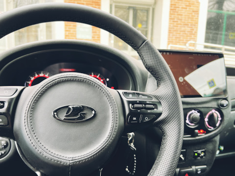

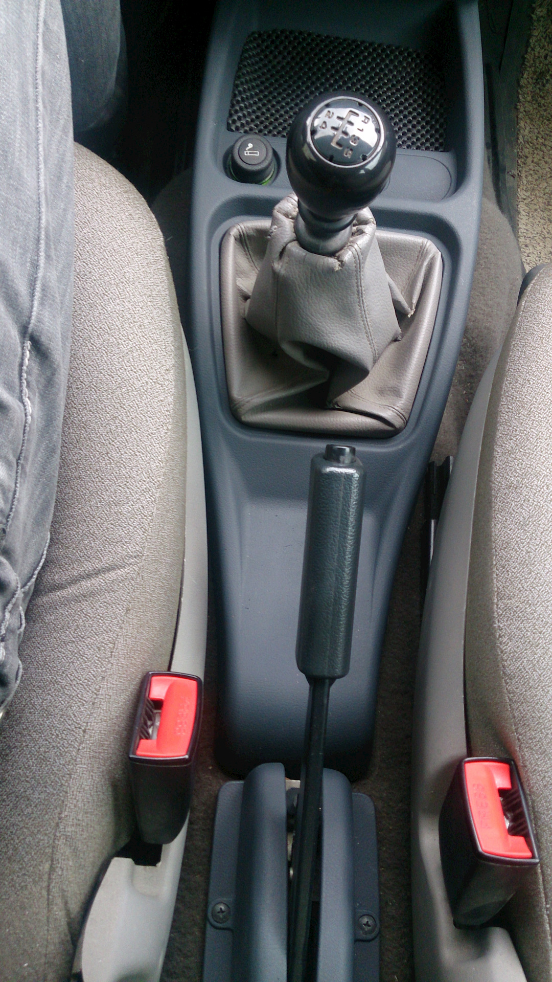

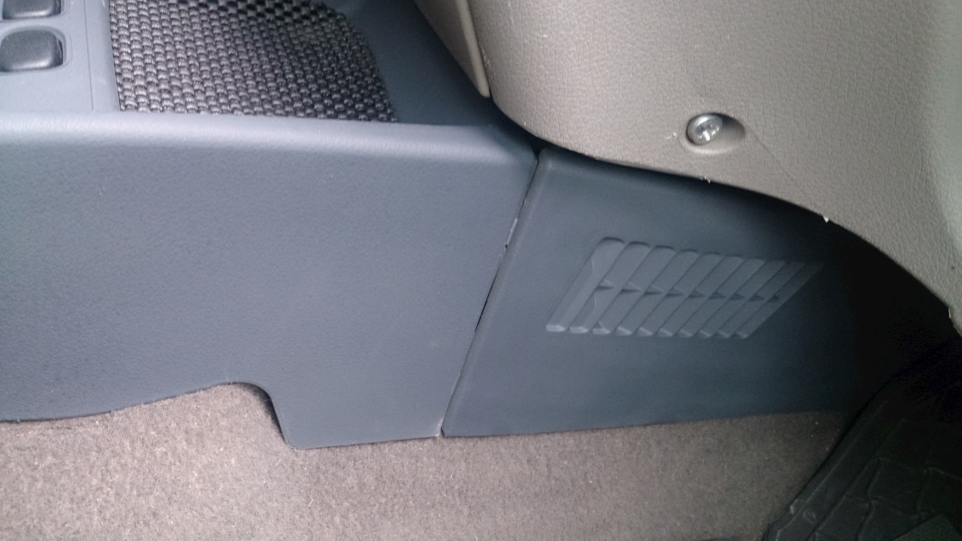

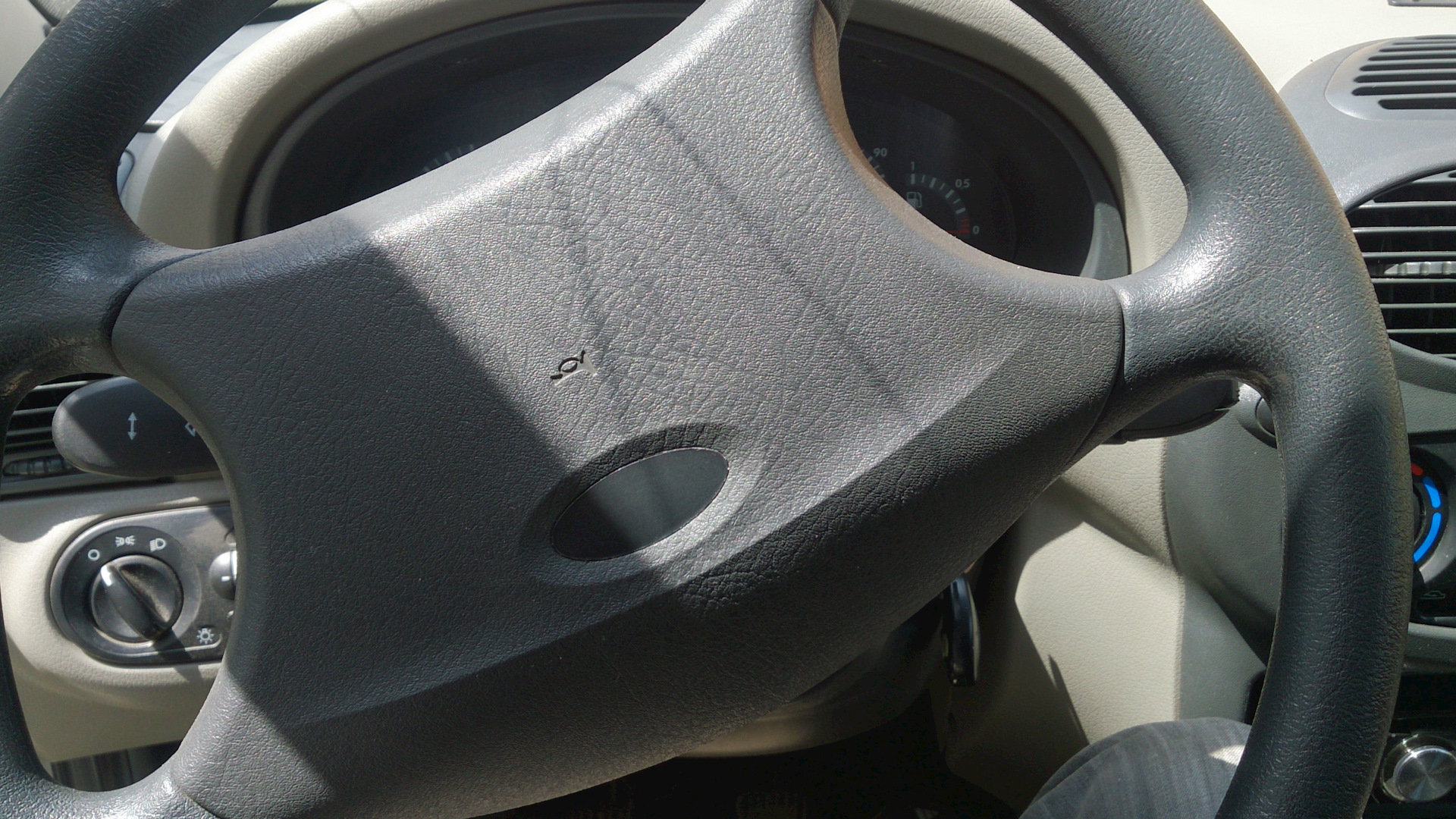

В продолжении записи про фаркоп решил поделиться способом маскировки отверстия в руле где раньше был приклеен заводской шильдик. Итак, поездив по магазинам нашего города шильдика так и не нашел, а ездить с дыркой в руле как-то стремно. Посмотрев у других драйвовчан варианты исполнения, решил сделать сам. Все просто, в Worde рисуем овал размером 20,5 х 46 мм, далее распечатываем, вырезаем и переносим размеры заготовки на черную матовую самоклеящуюсю бумагу, вырезаем. Далее получившийся овал клеим на пластиковую карту (в моем случае карта из супермаркета) и обрезаем по границам. В принципе все готово, идем в авто и при необходимости надфилем подгоняем размеры под отверстие в руле. Клеил овал на супер клей. Получилось на мой взгляд совсем не плохо. Кроме этого поэкспериментировал с покраской внутренних компонентов, так как светлый салон просто бесит. Грунт-эмаль использовал специально для пластика цвета графит. Подопытными выступили боковые заглушки торпедо и тоннель с боковыми защитками. Результатом доволен как слон, краска легла отлично, без подтеков. В планах кое что еще в перекрас пустить)))). Ах да, чехол КПП тоже скоро под замену, скорее всего будет черная кожа)))
