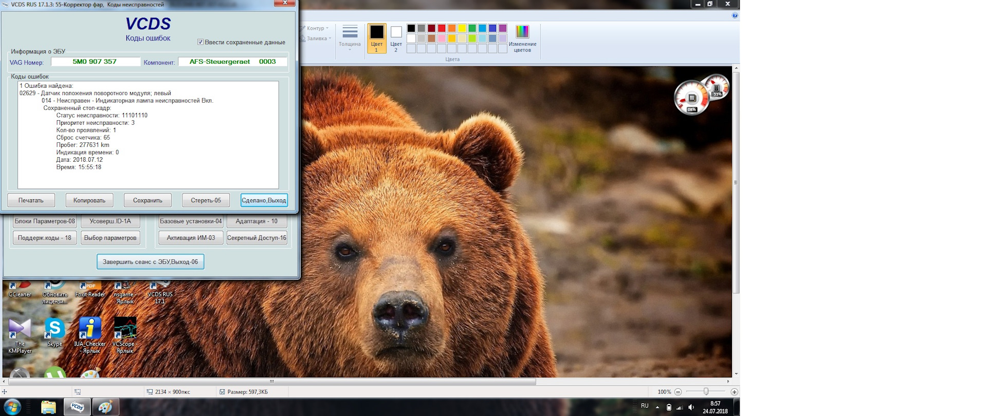

Проблемы с ним у меня начались с замены сгоревшей лампы ксенона. После ее установки, периодически (не постоянно) стала мигать желтая пиктограмма в виде лампочки на приборке и на дисплее появлялась надпись "AFS inoperative! See Owner's manual".
Я считал все Васей и он выдал:
02628 — Датчик положения поворотного модуля; правый
014 — Неисправен — Непостоянно
Стоп-кадр:
Статус неисправности: 00101110
Приоритет неисправности: 3
Частота появления ошибки: 1
Индекс забывания: 43
Пробег: 119584 km
Отсчет времени: 0
Дата: 2016.05.29
Время: 17:28:26

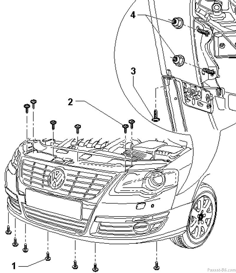

Как снимать бампер писать не буду (для меня эта процедура уже стала обыденной), приложу картинку с расположением болтов:

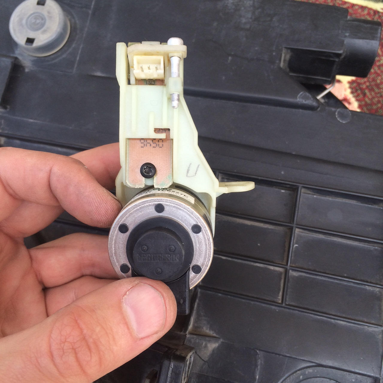

Снимаем фары и несем их в тихое (без ветра и пыли) место. Чтобы добраться до этого датчика, а он находится на моторчике нужно снять блок розжига и блок управления фарой

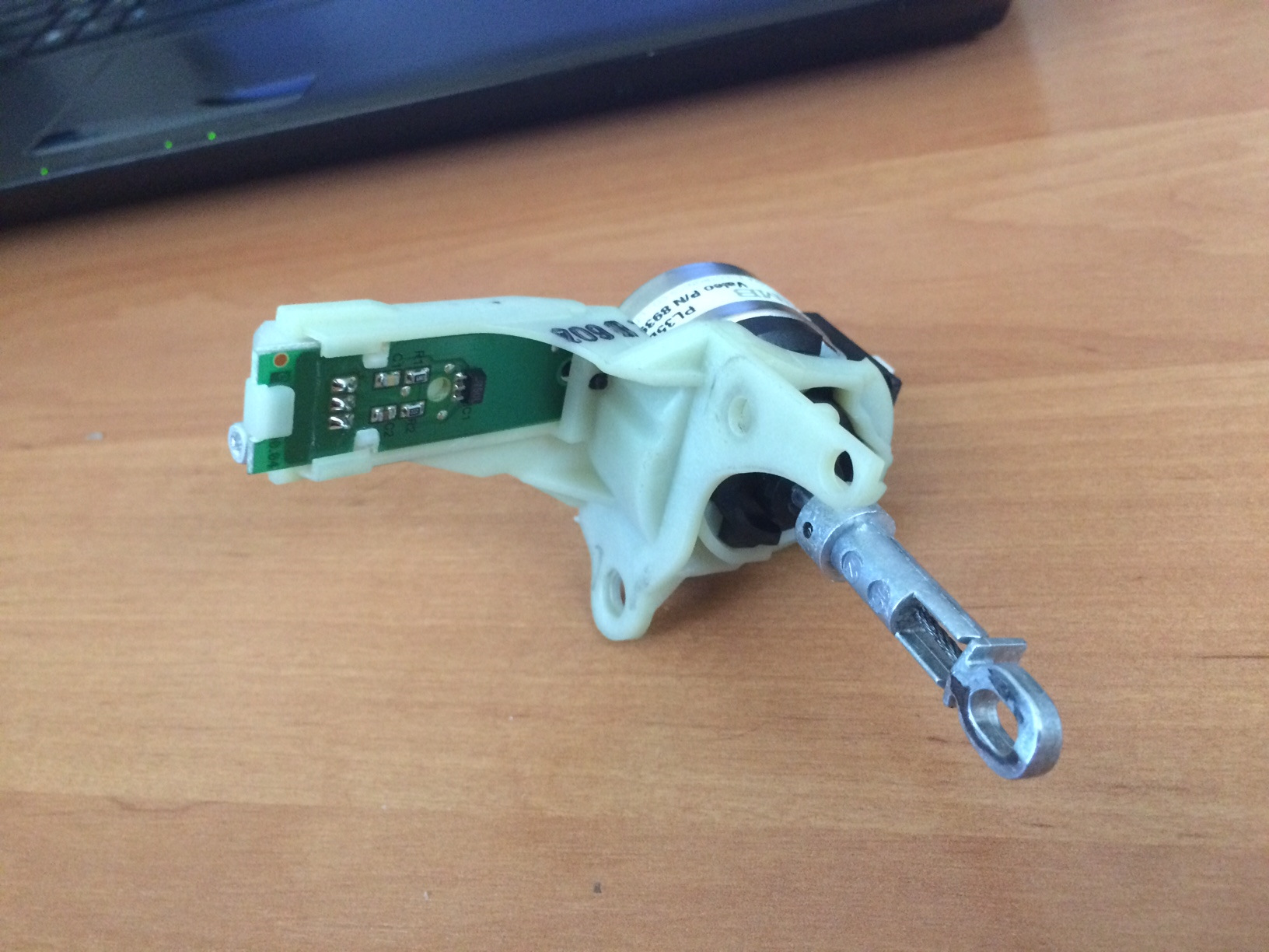

Теперь нам нужно снять моторчик, он крепится 3 болтами, выкручиваем их и аккуратно извлекаем, отсоединив 2 разъема с проводами
Пропаиваем три контакта на плате (они с левого края на плате).
Я когда паял, для удобства плату от моторчика отделил, но совсем не обратил внимание, на то что там имеется регулировочный винт и что он был закручен не до конца! Это оказалось крайне важным моментом, т.к. когда я все собрал у меня ошибка "AFS inoperative! See Owner's manual" стала гореть постоянно!
Три недели я мучался и метался в поисках решения данной проблемы и нашелся в итоге хороший человек
boss181, который подсказал, что датчик нужно выставить регулировочным винтом напротив магнита, а иначе он не будет работать!
Я дождался выходных и снова пошел снимать бампер))
Все исправил и ошибка исчезла! Васей стер старые ошибки и новых пока не появлялось! (очень хотелось бы их больше не видеть!) Так как за это время, что я только не делал…менял местами эти датчики и как итог ошибка на 2 фарах, так как на обоих затянул этот винт до конца…чистил датчик положения кузова
Есть еще важный момент при сборке фары (установке моторчика) его нужно выставить так чтобы ко-ло рисок на поворотной линзе с обеих сторон было одинаковое, их видно с лицевой стороны фары!

Вопрос по плате на поворотный свет, получается надо полностью закрутить два винта, которые держат плату или надо выставлять на определённый уровень?
До конца не нужно! Из-за этого ошибка потом постоянно гореть будет. Нужно оставить зазор небольшой
Ya-Dima
Смотри на фото в посте "регулировочный винт". Вверху винт для регулировки, внизу чёрный для фиксации положения. Отпусти чёрный, регулировочным перемести плату относительно чёрного так, чтобы вырез на плате не полностью перекрывался шляпкой чёрного, а остался просвет в верхней части 1-2 мм. У меня в таком положении все заработало.
Серёга напиши подробнее про этот винт, как его нужно там крутить? Задолбала ошибка меня!
На фото с названием регулировочный винт видно два винта серый и чёрный . Отпускаешь чёрный и потом крутишь серый и плата потихоньку перемещается. В моем случае нужным положением стало когда между чёрным винтом и платой оставался зазор 2-2,5 мм. А на фото его сейчас вообще нет, т.е. Плату нужно чуть поднять и затянуть чёрный винт для фиксации
Поднять от моторчика?
SergeyStepanets
Да

Тоже чуть ли не прошел через подобное. Всю зиму ездил с этой ошибкой, причем она то появлялось то нет. Думал тоже паять надо, все подготовил для этого, начал снимать фару, а там линза болтается! Оказывается просто ослаб болт крепления привода к линзе (твое фото4 слева) и все! Никакой пайки)
Хорошо, что этим только решилось! У меня вот немного сложнее оказалось)

Вася тоже 02628(29) показывает?
Точный номер ошибки не помню, но на приборе такая же надпись и по шнурку тоже что то с поворотным модулем было
