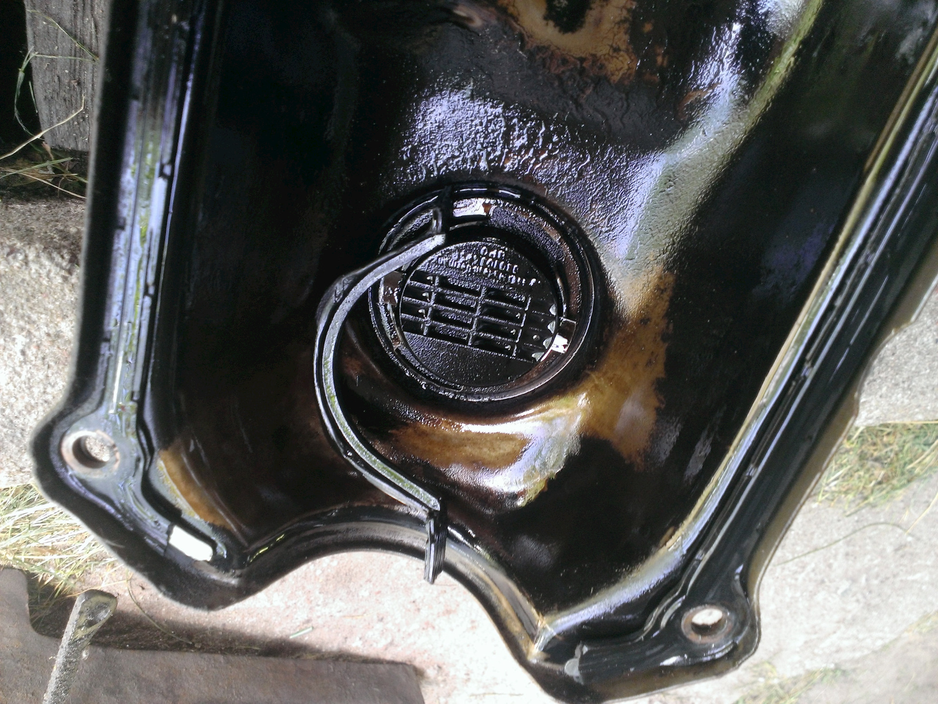

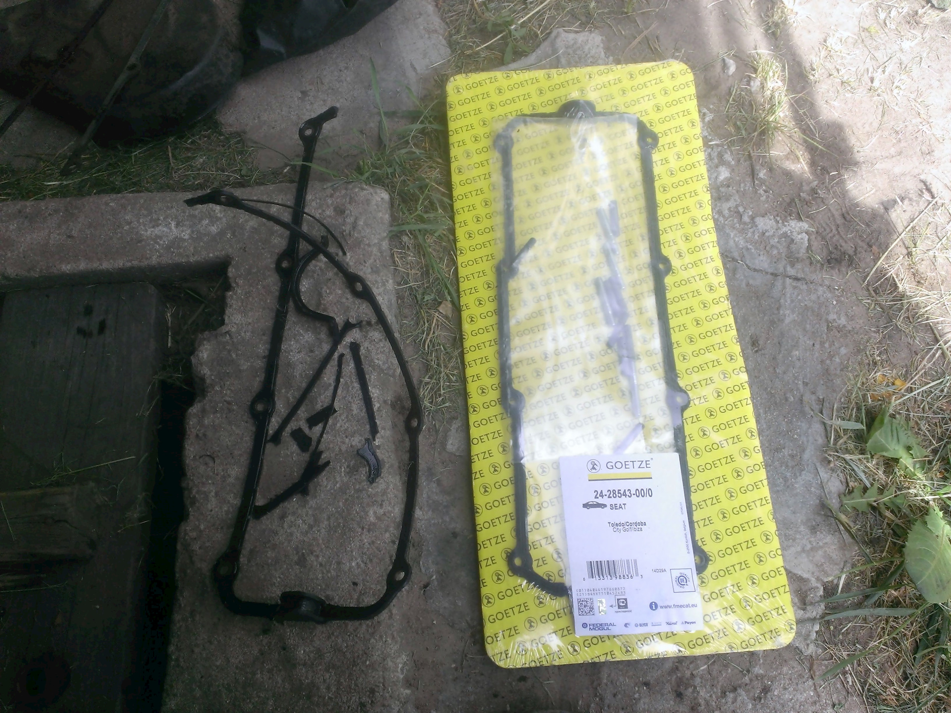

Итак старая прокладка прослужила год, масло стало сопливиться через все щели…

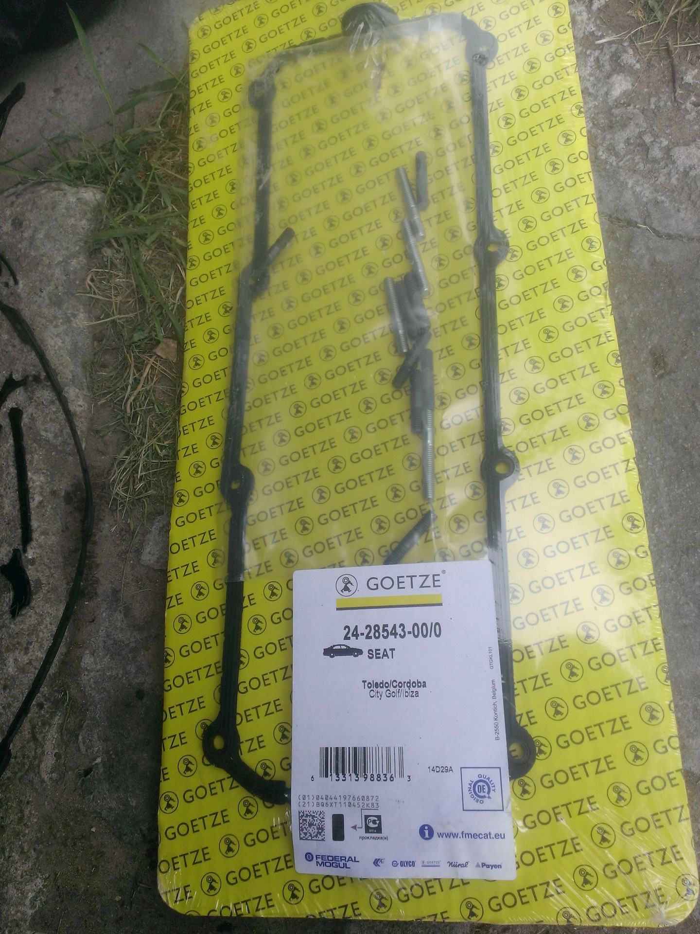

Купил новую, отстегнул за неё неплохо, по сравнению с прошлой)
Пришло её время))

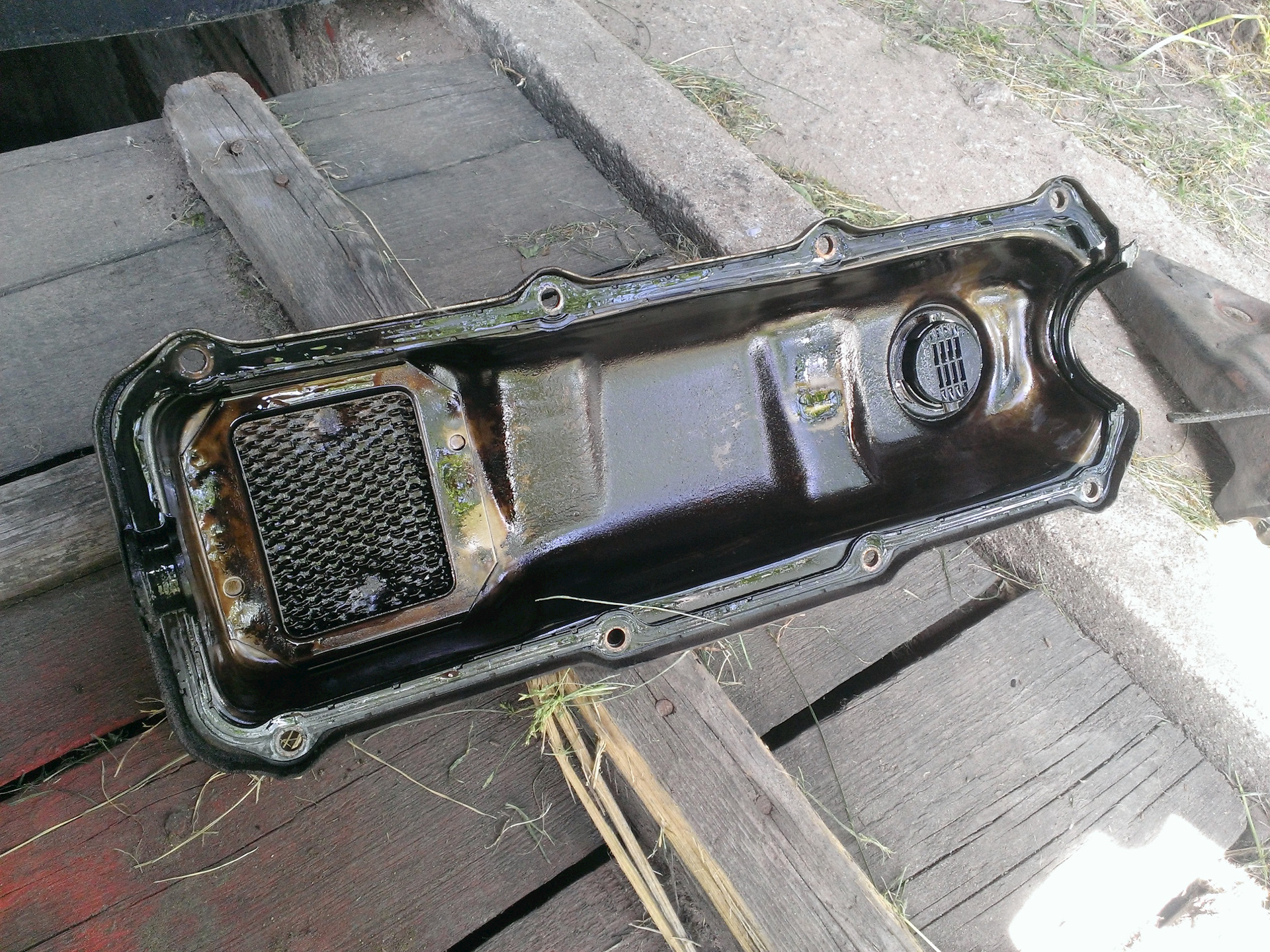

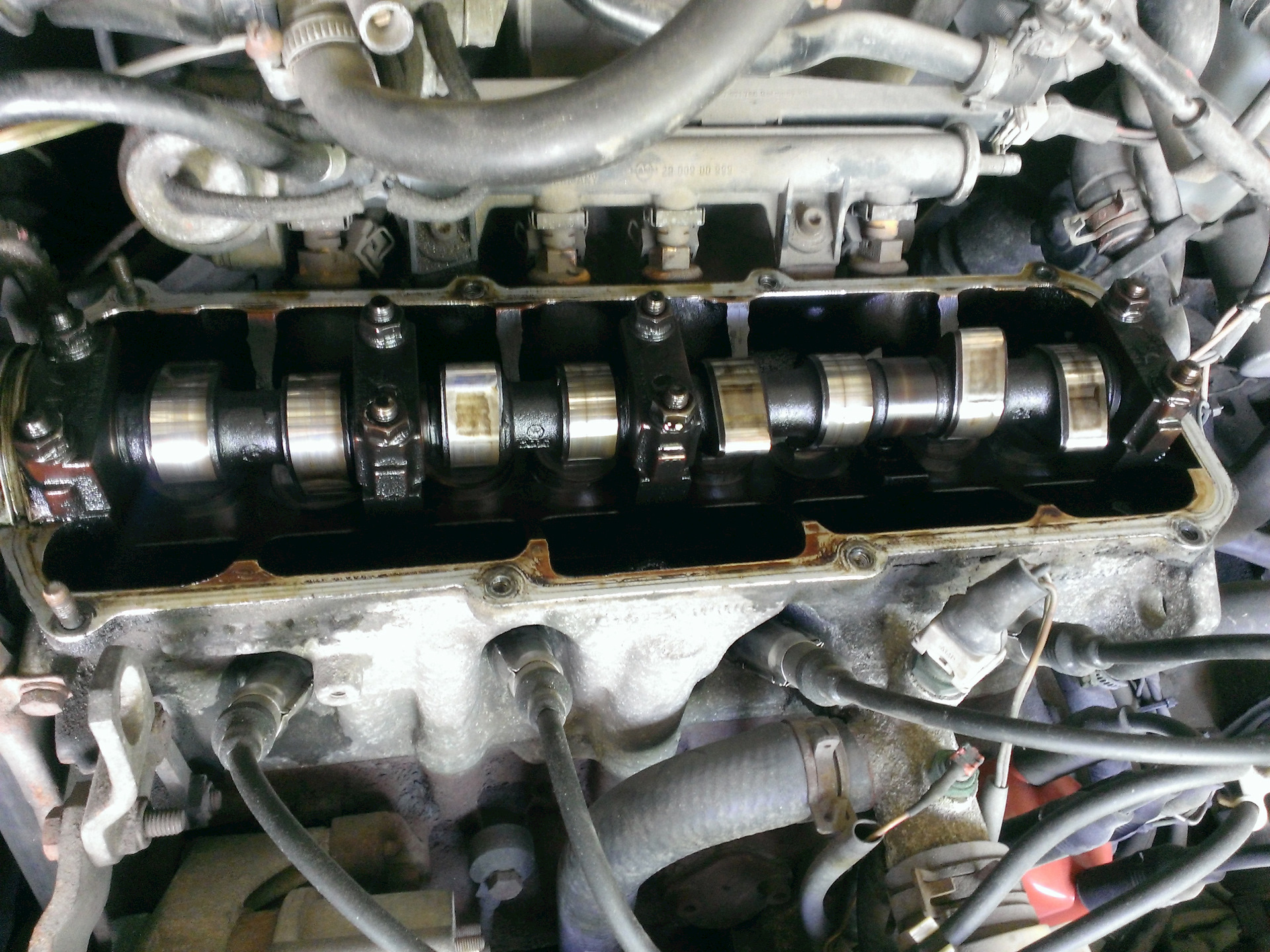

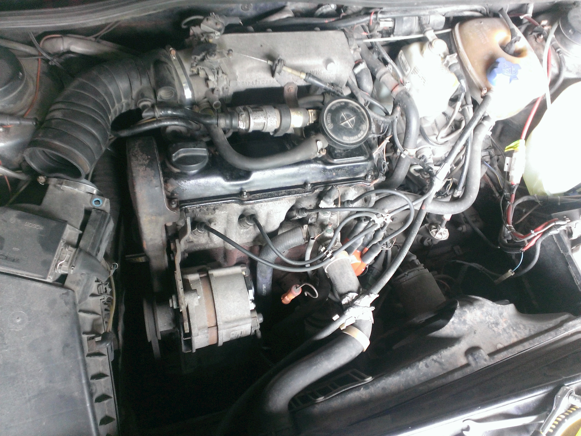

Начинаем. Откручиваем гайки, откручиваем шестигранную гайку кожуха грм и снимаем крышку)

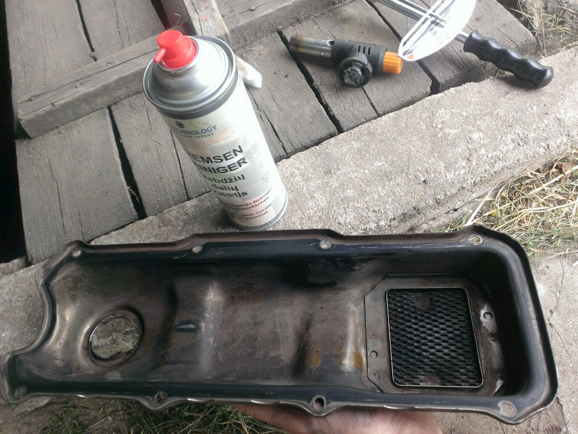

чистим крышку. я сначала вижигал всю дурь бутановой горелкой, брызгал химией для чистки тормозной системы, химией для мытья двигателя, в итоге что-то отмылось)
Т.к. шпильки были в комплекте 8штук +4 штуки длинные(наверное для других машин) решил поменять и их.
6 из 8 выкрутились вместе с гайками)) 7-ую выкрутил с помощью 2 гаек, а 8-ая сидела мёртво, ну раз ей так хочется остаться, подумал я, пусть сидит))

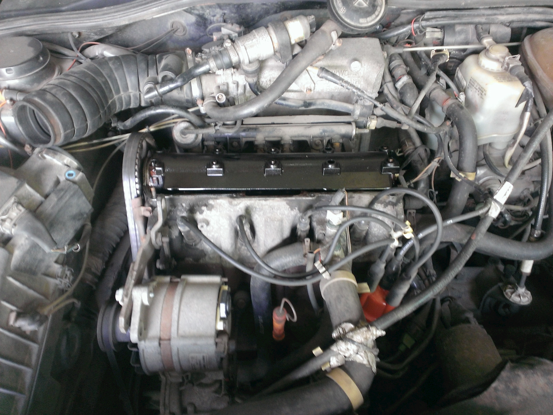

Вкрутил новые шпильки с помощью 2 гаек. Обезжириваем поверхность. ложим новенькую прокладку и всё собираем. гайки надо затягивать моментом в 10нм начиная с серединных 4-ёх далее левый край и правый.

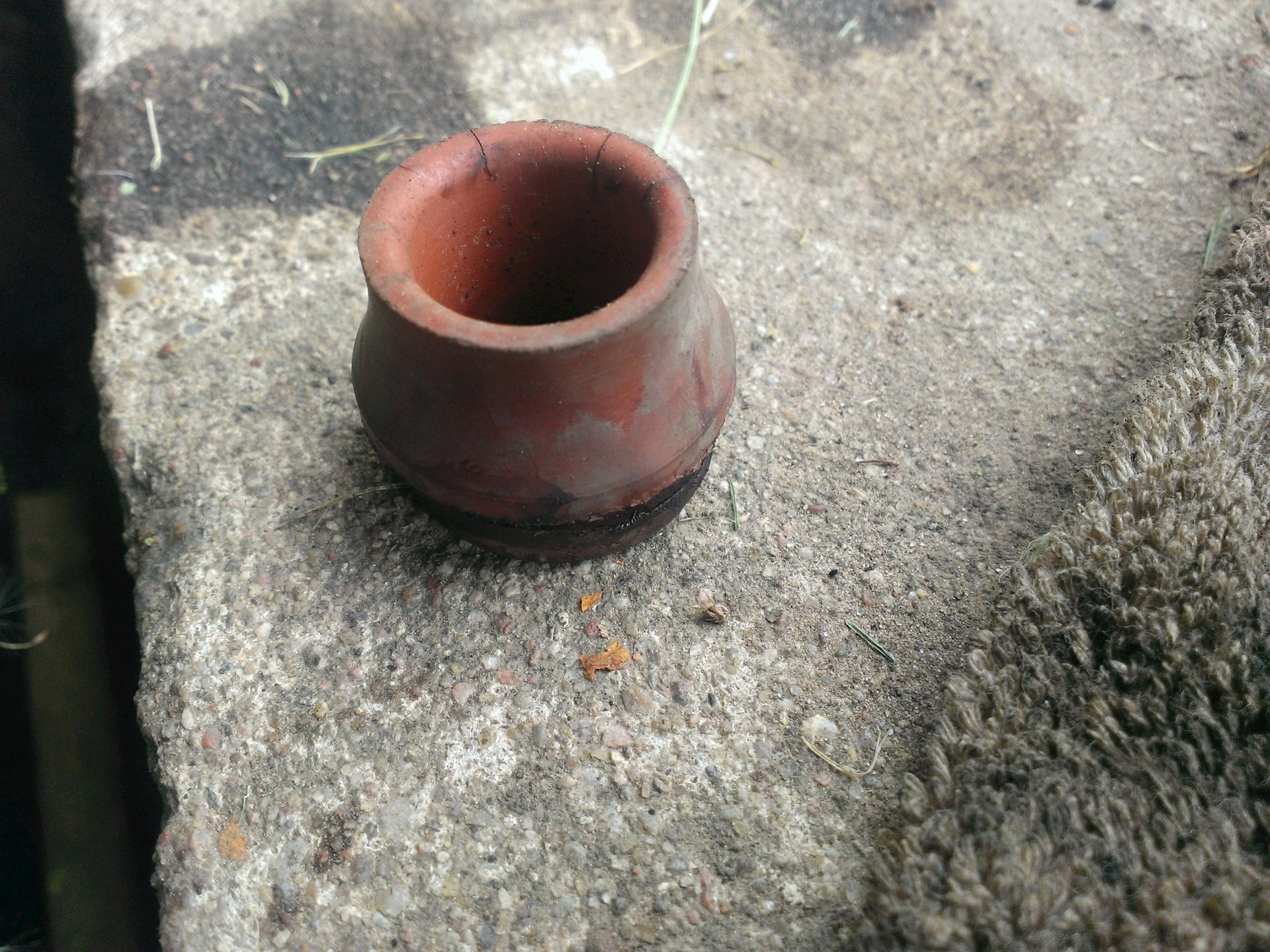

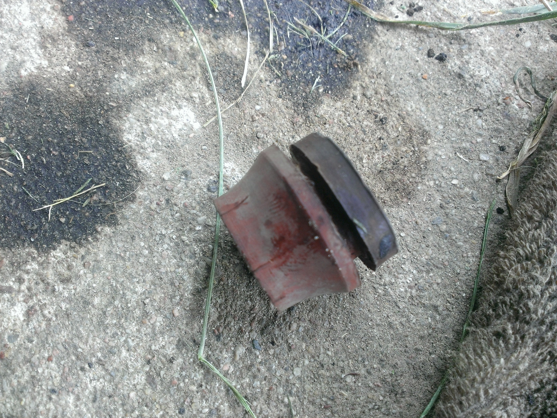

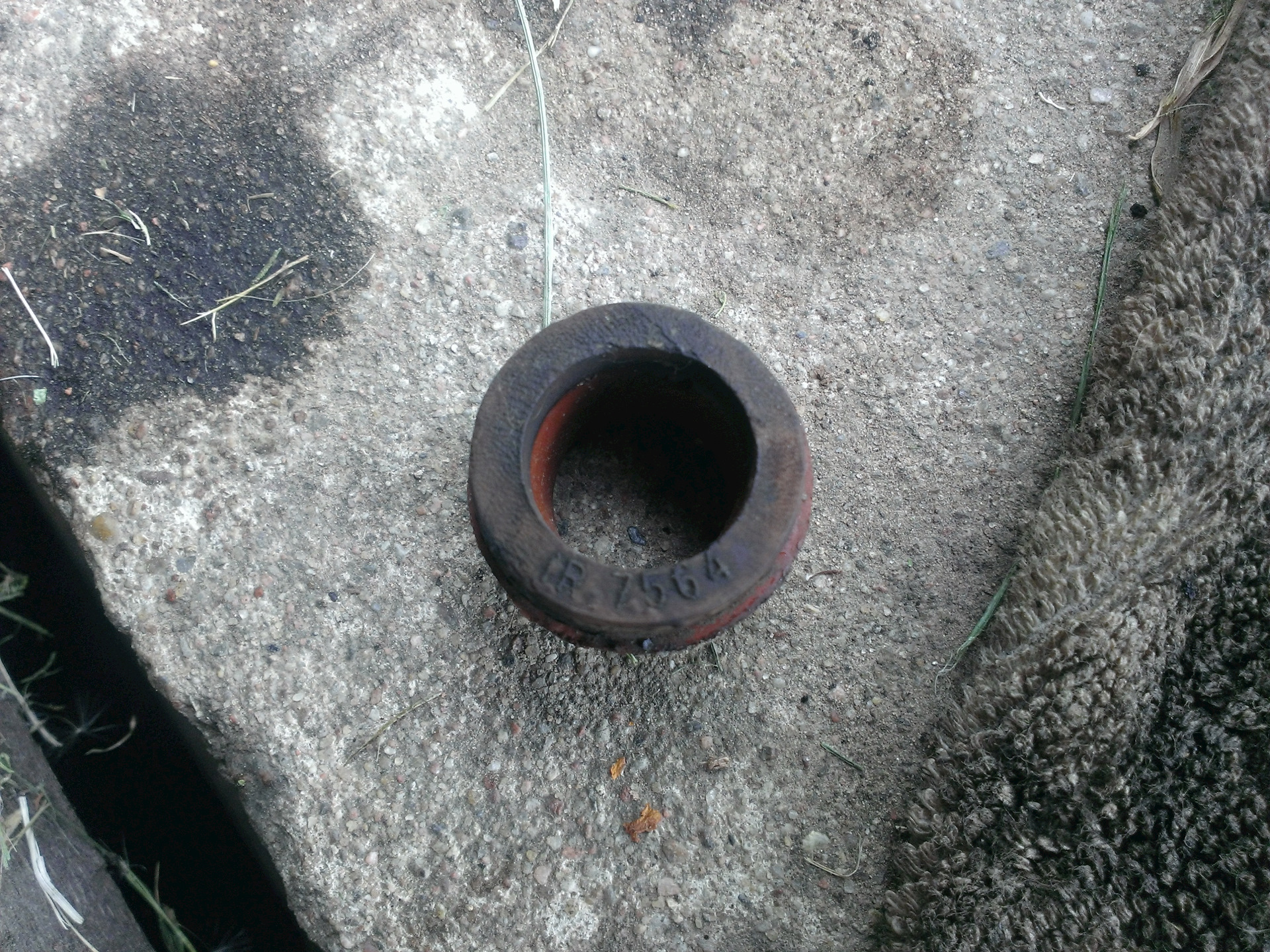

растрескалась резиновая прокладка куда вставляется сапун. Надо купить новую.
Нашёл номерок, вроде бы оно. V102269 или 028 103 500
было бы неплохо поменять и сам сапун, вроде как он 028129101

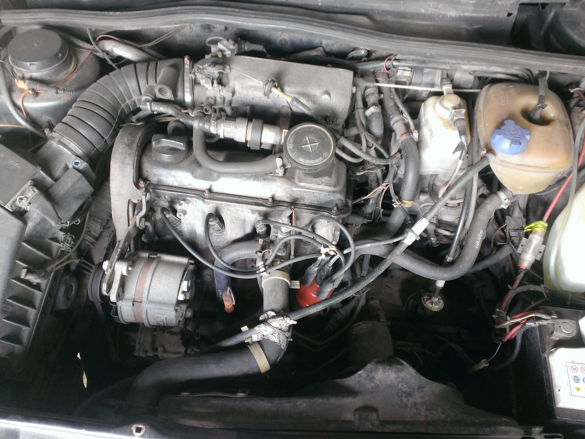

Поставил всё на место. Надеемся теперь сопливить больше не будет)
