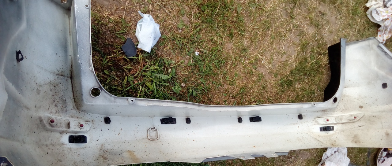

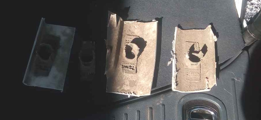

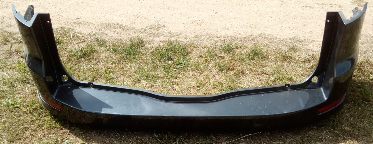

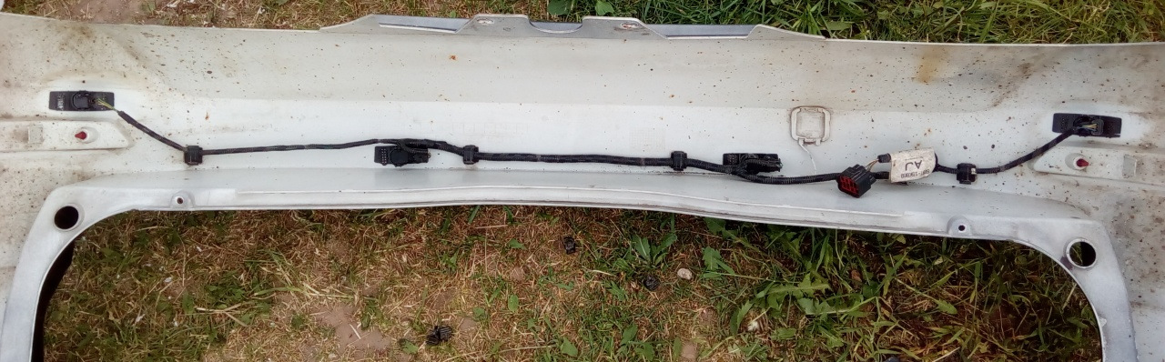

Ну вот дорогие подписчики и прошел месяц с моего прошлого БЖ по установке парков в передний бампер… И вот верите вы или нет, но я даже и представить не мог, в каком месте и застопорюсь по установке парков в задний бампер… А все дело в том, что имея комплект парков от седана просто взять и установить парки в задний бампер не получится в следствие того, что парки в универсале врезаны в сам бампер, а не вставляются в юбку, как в седане… И вот тут проблема… Нужны целых 4! крепления на задний бампер…и вот эта проблема тормознула мою работу на целый месяц… Очень долго я разбирался, где их взять…дооолго искал финис-код нового крепления, в итоге кому нужен, вот он: 1619842 — но покупка четырех креплений влетало в копеечку и ожидание месяца…а еще вообще не факт, что они придут… Потом поиск разборок, обзвон желающий срезать их с живого бампера…везде облом…и чудо…помогает товарищ и в Мосвке находится чуть-ли не единственный универсал с заводскими парками с надломанным бампером…и вот ОНИ заветные и такие долгожданные :))))

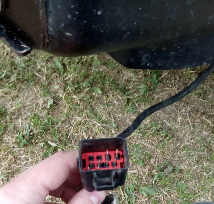

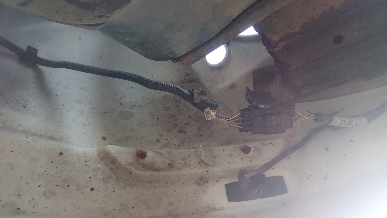

У меня проводки на парки не было (только под передние датчики были), поэтому времени не терял и подготовил нужные вещи: обрезал с донора кусочек проводки с нужным штекером и свое "супер-пупер" сверло на 18 мм… Ну, поехали!

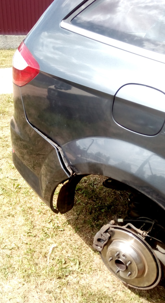

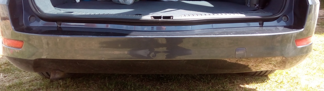

Задний бампер в универсале снимается на порядок легче, чем передний. Пару торксов выкручиваем, а все остальное аккуратно отщелкиваем…
И вот оно — счастье!

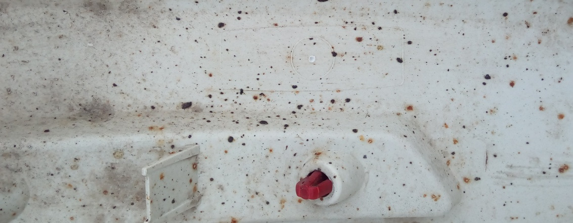

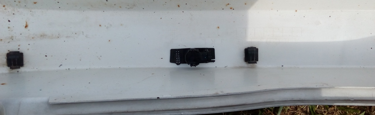

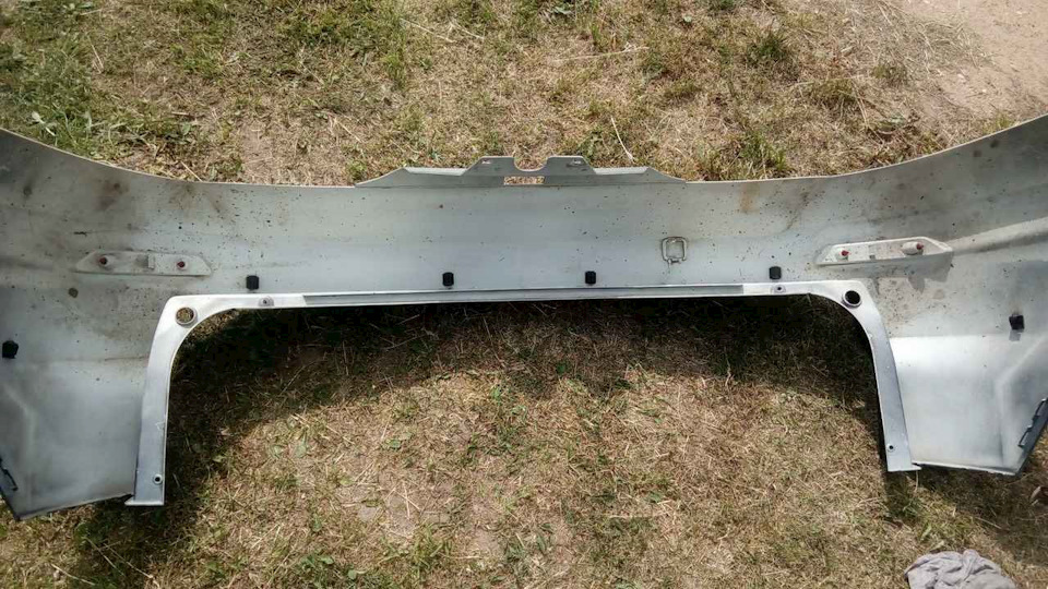

Перевернув бампер, можно заметить, что заводом уже все предусмотрено — есть места сверловки отверстий под штатные датчики, а также защелки для проводки

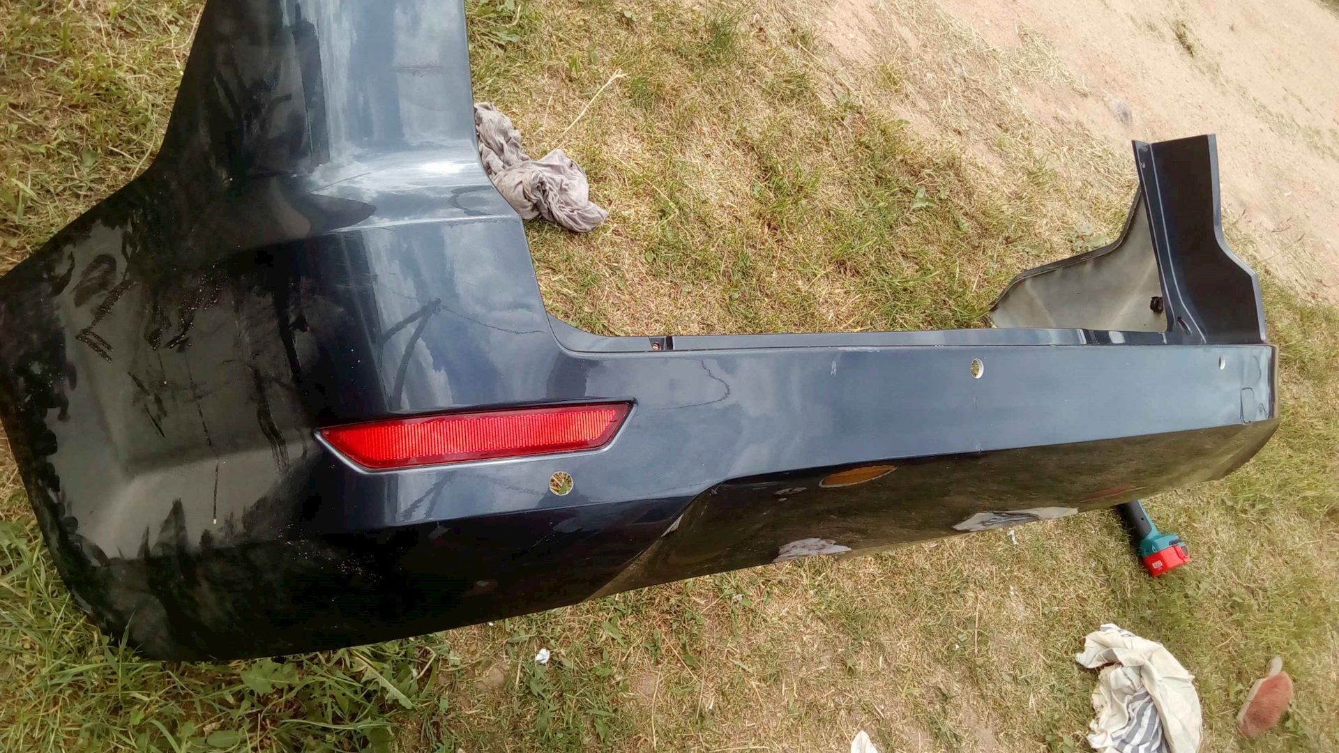

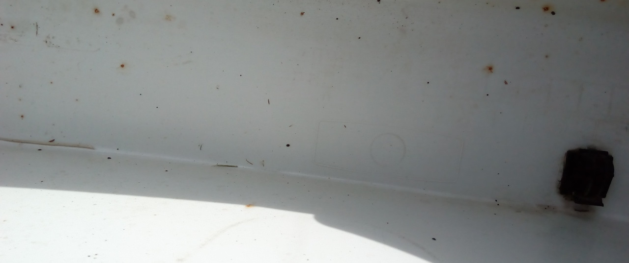

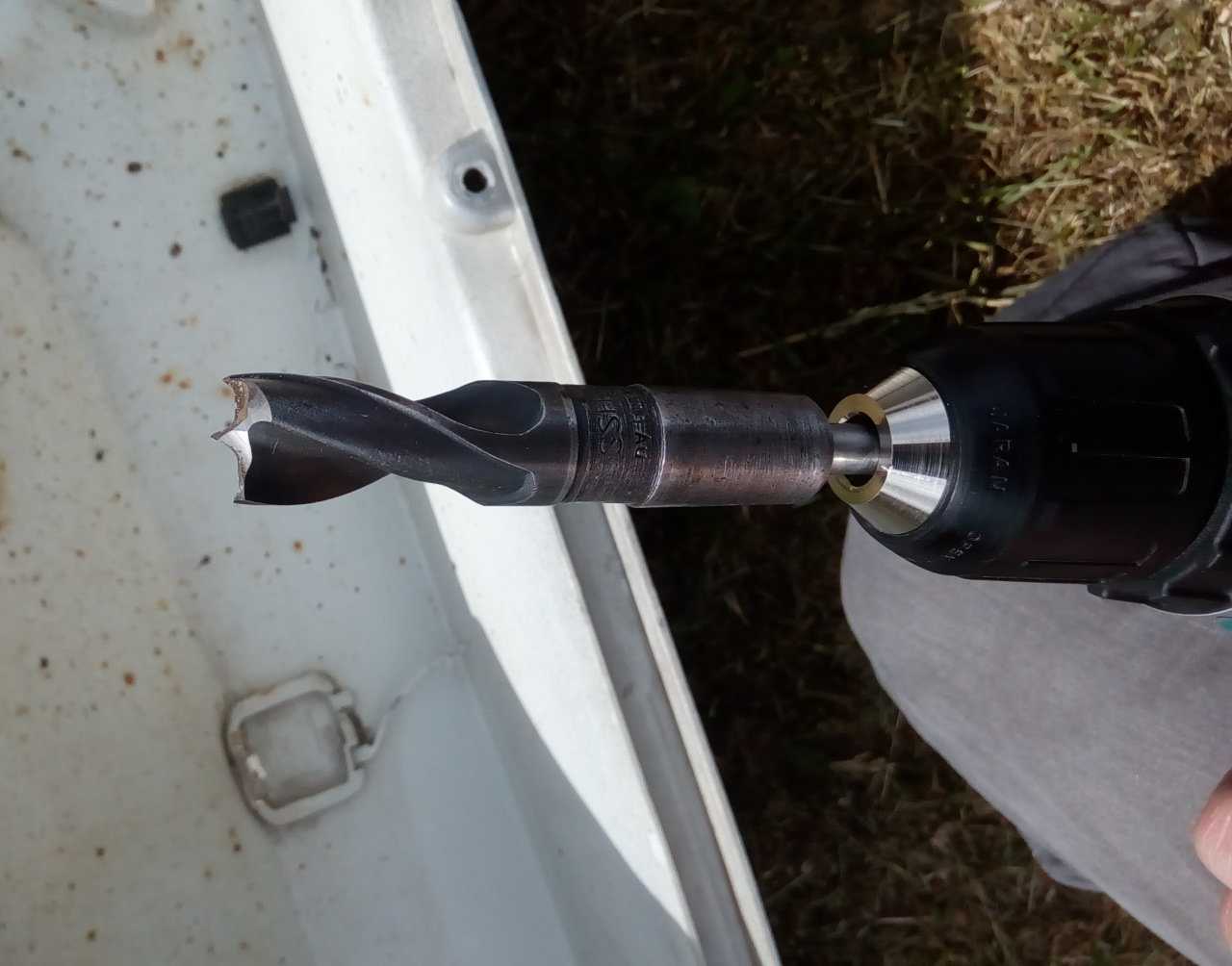

Берем шуруповерт, сверло спец. заточки на 18 мм, все зачищаем, шкурим, намечаем…

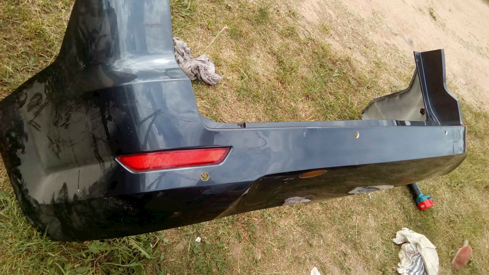

Далее берем "нулевочку", аакуратненько обрабатываем края, потом красочку с кисточкой и красим ободок и сами датчики… даем высохнуть… Далее в ход вступает спирт и супер гель-клей… поехали!

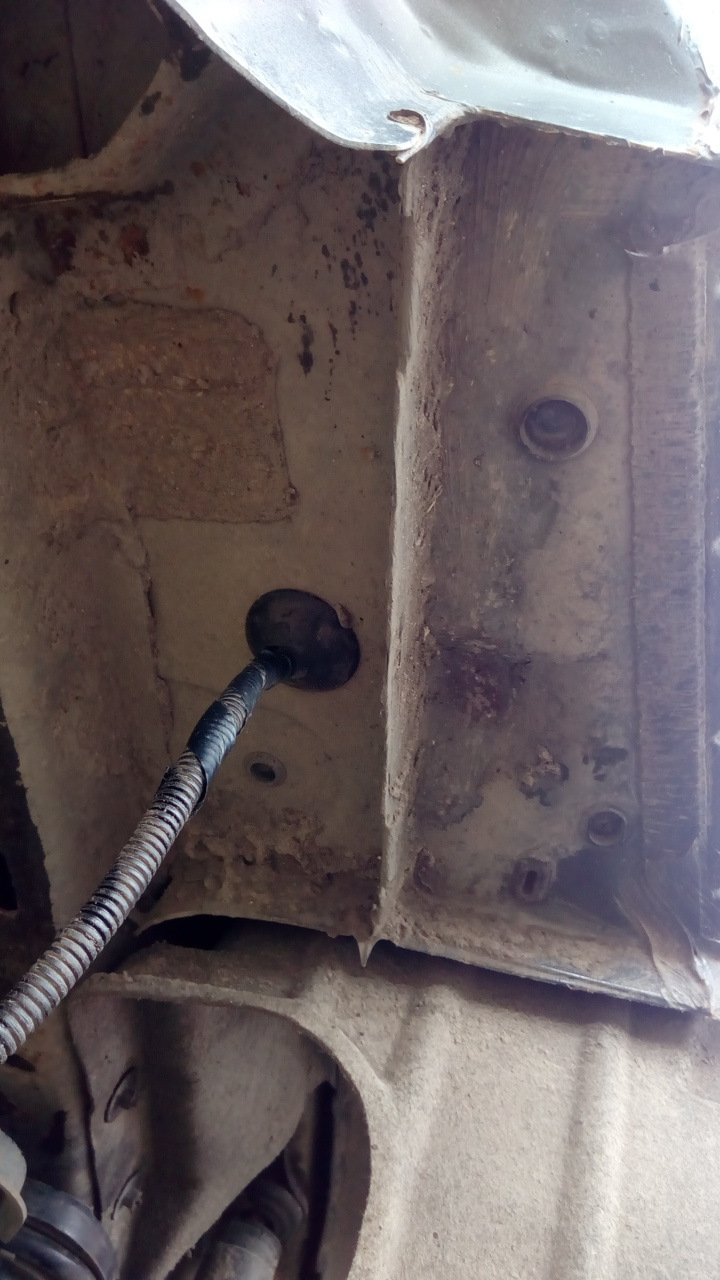

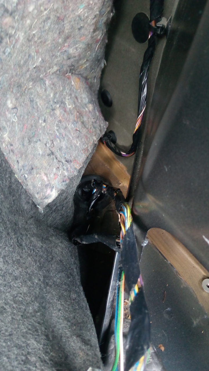

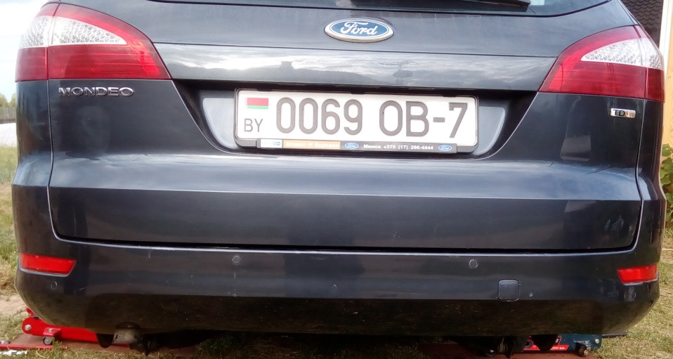

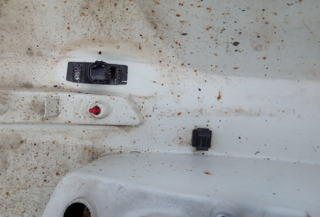

Далее отгибаем обшивку багажника справа и находим в полу резиновую заглушку 0 вот она и служит по заводу местом перехода заводского жгута проводки изнутри наружу…Удаляем ее и просовываем заранее подготовленную проводку с разъемом… Все дальнейшая работа по проводке будет в 3 части. Очень надеюсь, что пишу понятно и доступно… Так что почитаем… А пока…вот результат:
Ну вот и все…доволен, как слон… старался аккуратно… Ждем 3 часть :) Все спасибо… Очень надеюсь, что был полезен и вам понравилось!
