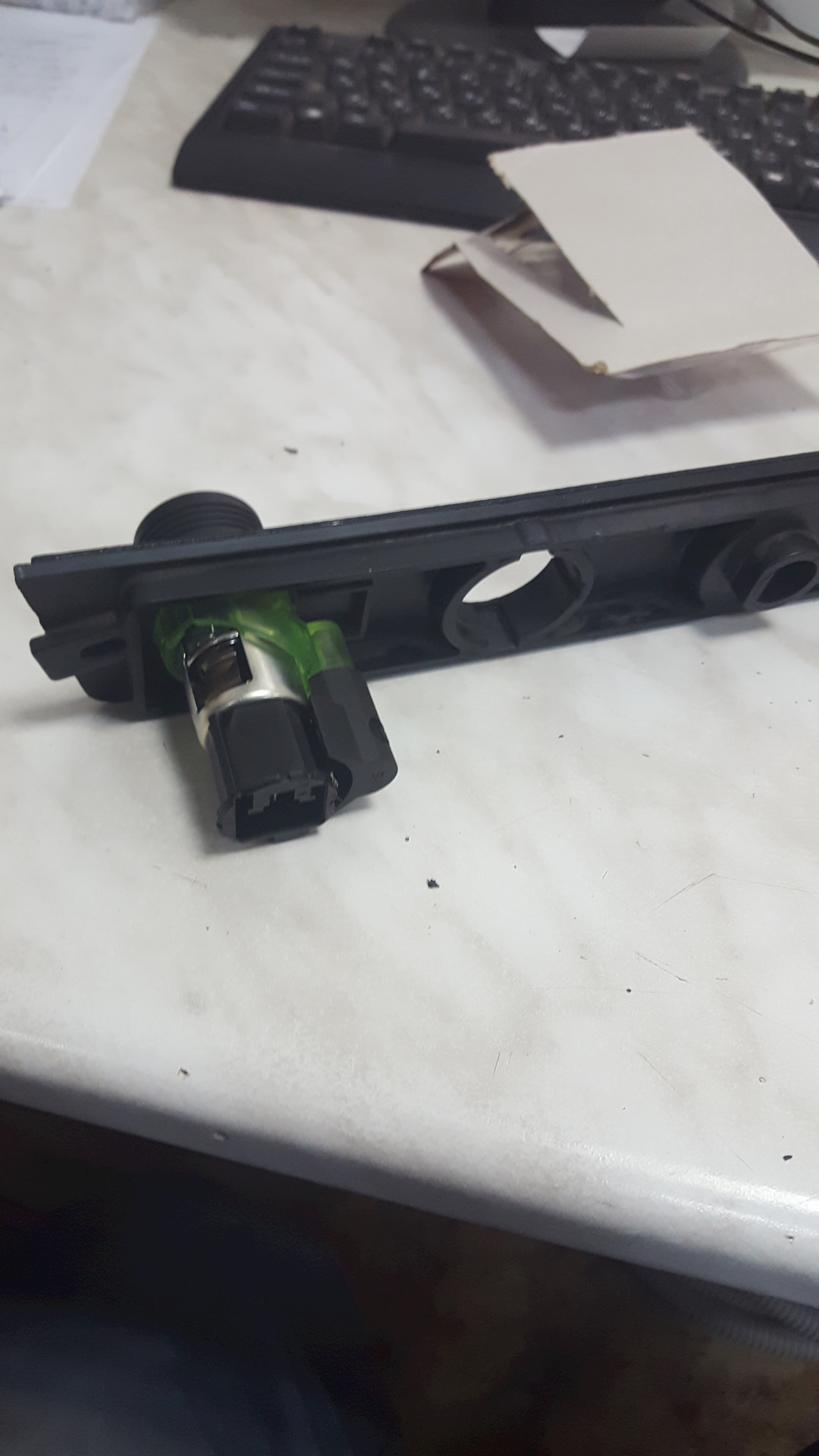

2) Замена прикуривателя на ЕВРО.
Вобщем, во первых в наш родной прикуриватель у меня не подходила зарядка для телефона, так как он у нас глубокий, а зарядка короткая, во вторых, когда поставил регистратор (позже напишу о нем кому интересно), то он после частого использования весь рассыпался))
Короче не долго думая поехал покупать ЕВРО прикуриватель, который ставится на Гранты, Калины, Приоры и. т. д.
Вобщем взял такой: Прикуриватель ВАЗ-2114,2115 в сборе СОАТЭ
Взял его также у нашего партнера, в магазине "Круг Моторс".
Цена вопроса 300 ₽.
Ставится легко в течении 5 минут с доработкой напильнком (я сделал все быстро ножом, и бокорезами) места под него) Подключается элементарно) ну вобщем на драйве посмотрел и сделал))
Вид ваще супер, подсветка красивая, и самое главное он короткий, любые зарядки подходят.
ВАЖНО, кто будет такой ставить меняйте предохранитель на 20А или 25 А. Так как когда у меня стоял 16А, он не грелся и еле шла зарядка.

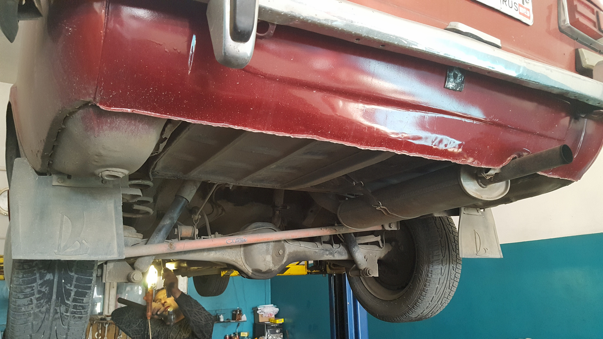

3) Вынужденная замена средней части глушителя).

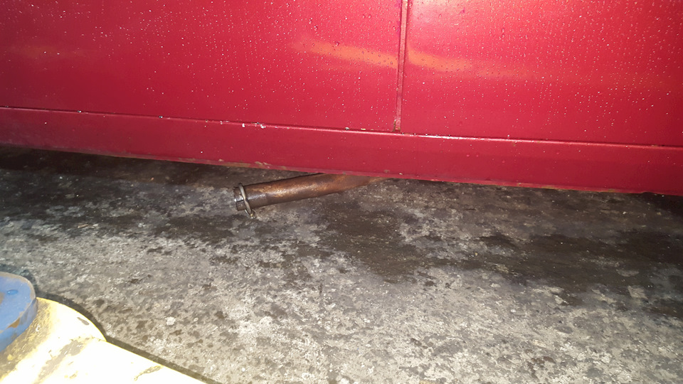

Так как езжу по всему городу, по плохим и хорошим дорогам) У меня один раз сорвало среднюю часть глушителя, на кочке во дворах. Ну первый раз я отделался тем, что еле как доехал до СТО, мне его повесили обратно)) Поменял только хомут!
А вот не давно был второй раз))) В мае мы ездили, так же по дворам и на одной из кочек я сильно вшатал его и он упал) На улице шел сильный ливень че делать хз, конец уперся в землю и машина еле едет и втыкается глушаком в асфальт((( Печалька еле как доползли до СТО, там на въезде воткнулся в кочку)) Жорик (тоже наш участник) вылез и поднял глушитель))
Подъехал к боксам, Мастера сказали че опять типо)))
Ну короче начал заезжать, а глушак опять упирается)) Короче Жорик взял его уже в руки и шел рядом с машиной пока я заезжал на подъемник)) было и смешно и не очень)))))

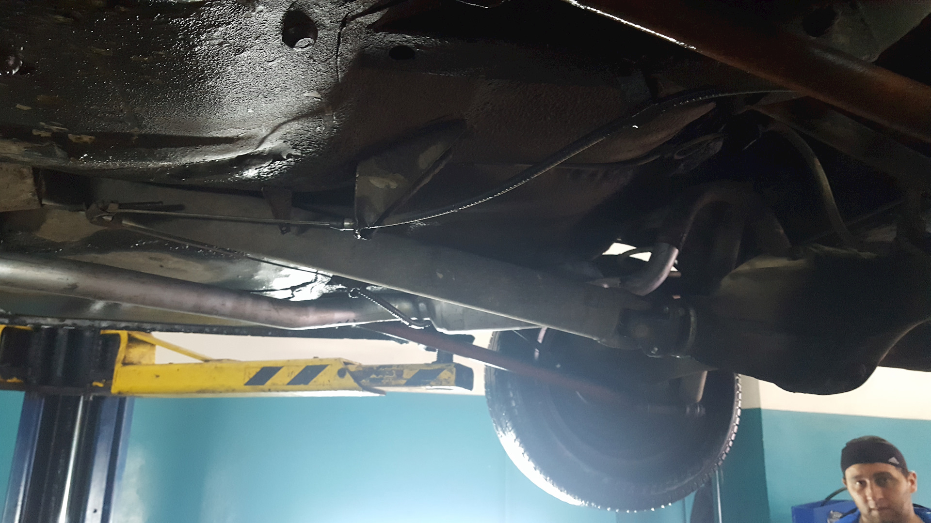

Подняли и увидели, что ему пришел Капец. Его весь согнуло жестко)) Ну че говорит иди покупай новую среднюю часть и хомуты. И так я попал)
Хорошо что есть друг Жорик (огромное ему спасибо), пока я был на СТО он раздобыл бабок, так как ни у кого из нас их не было))) Пока он принес как раз все сделали))
Короче вот что взял (Брал все там же на СТО у них в Магазине):
Среднюю часть глушителя 2101-2107 новую (с одним резонатором): 700 ₽.
2 Хомута: 100₽.
За работу на СТО отдал 300 ₽.
Кому интересно делал все на сервисе который напротив ПАТП по ул. Мира.
Хорошо что мастер, который делал мне машину, ездил с нами на Авто пробег в честь Дня победы, постояли пообщались) Скинул ему фотки. Он мне все сделал от души, проверил чтобы не где не терло и не било)
